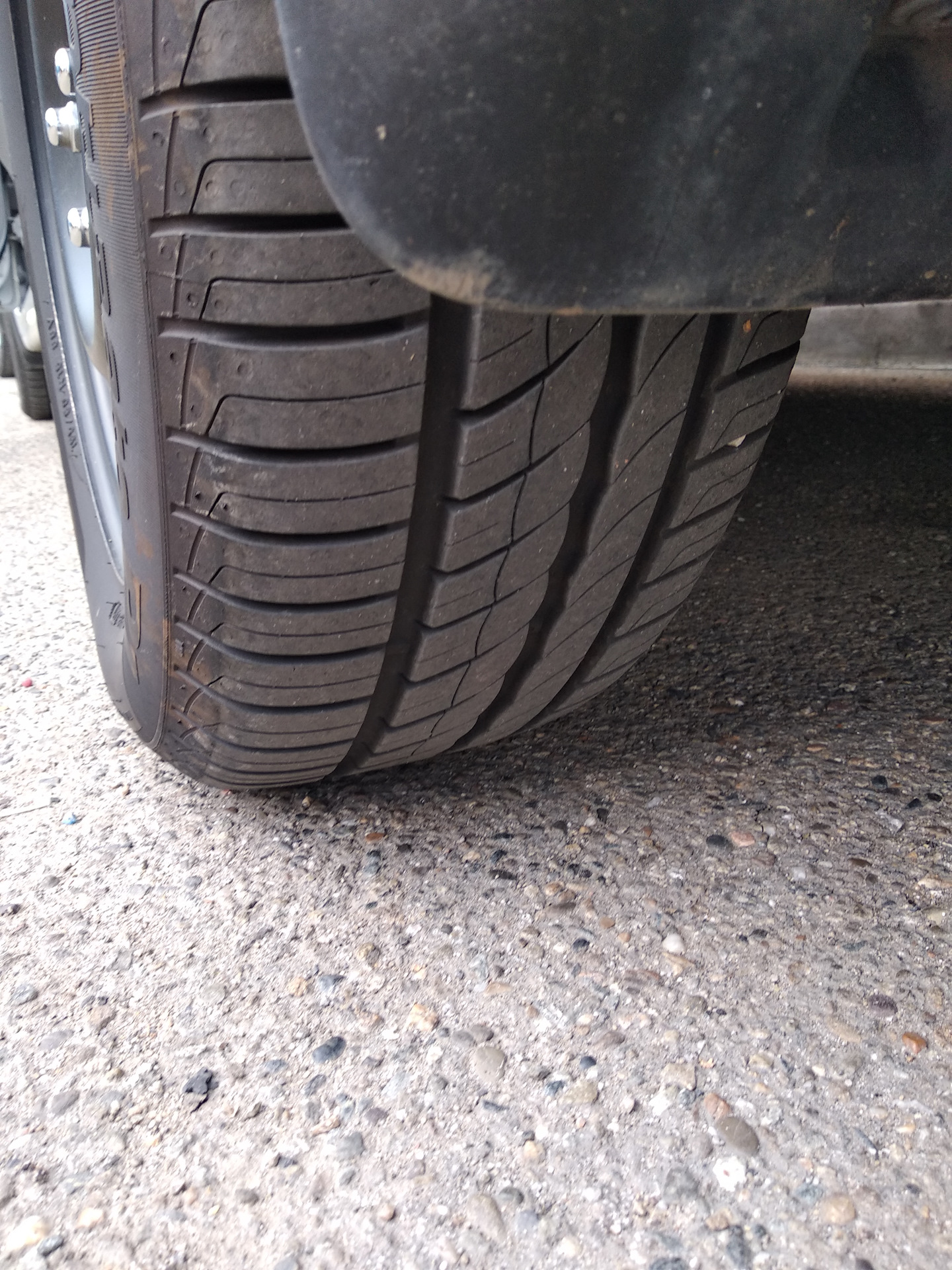

Катаю вариант №2, уже третий сезон заканчиваю. Пробег за сезон 6-8к. В октябре прошлого года, после 15к пробега, износ был до 6 (семёрка почти была стёрта полностью). В этом году ещё не смотрел сколько там осталось.
Главным критерием при выборе была тишина. Ну и хорошие показатели в тестах шин Авторевю.
В целом, шинами доволен. На ходу не гудят, на уши на давят. Если асфальт свежий и гладкий, то вообще замечательно — только небольшой шелест от них. Если в ближайшее время придётся озадачиться снова выбором летней резины, то пожалуй опять куплю Хакку Грин 2.
з.ы: поглядывал на Континенталь, но 195/55 R16 по цене были заметно дороже. А так, скорее всего, взял бы именно их.

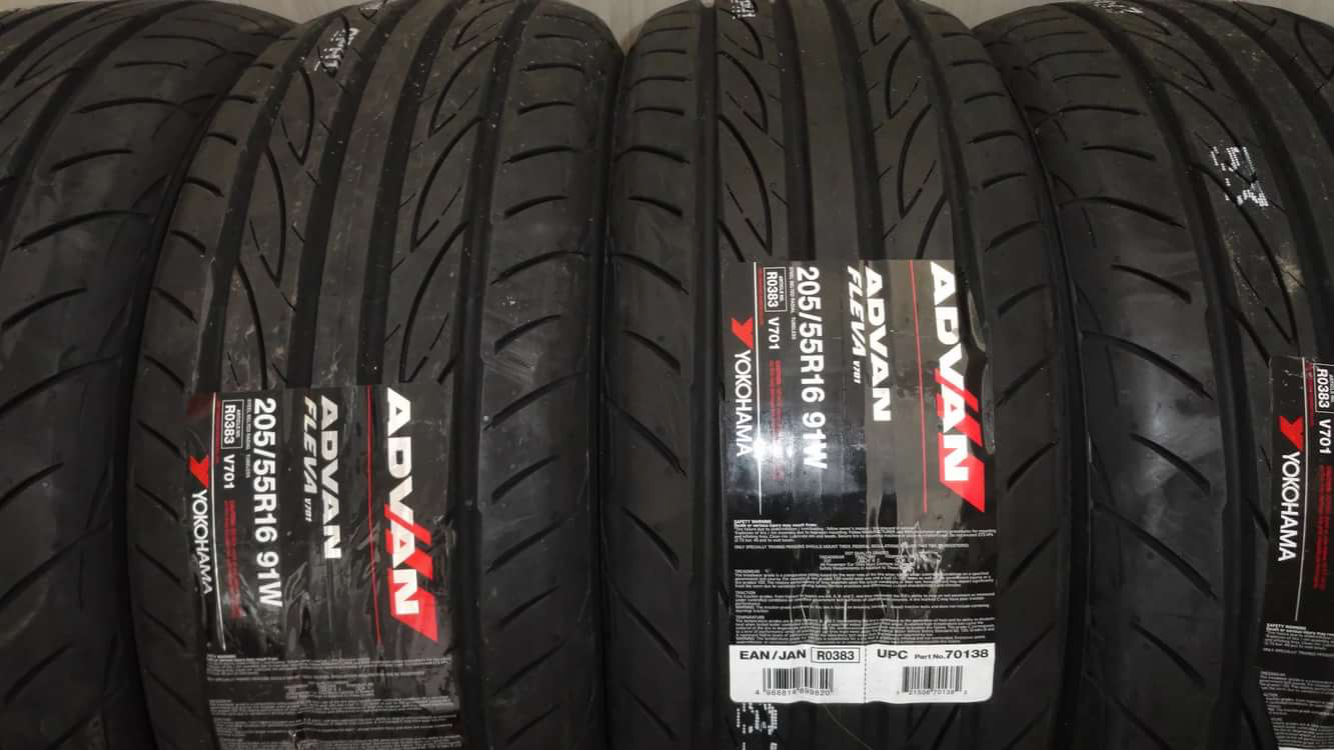

У самого Yokohama стоят и лето и зима полностью доволен ими
