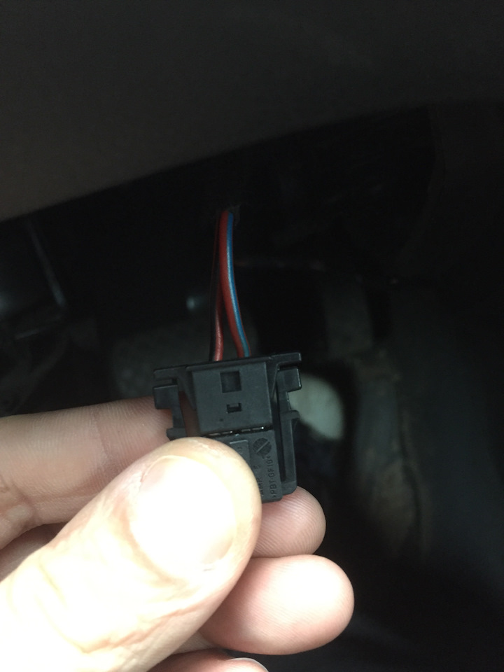

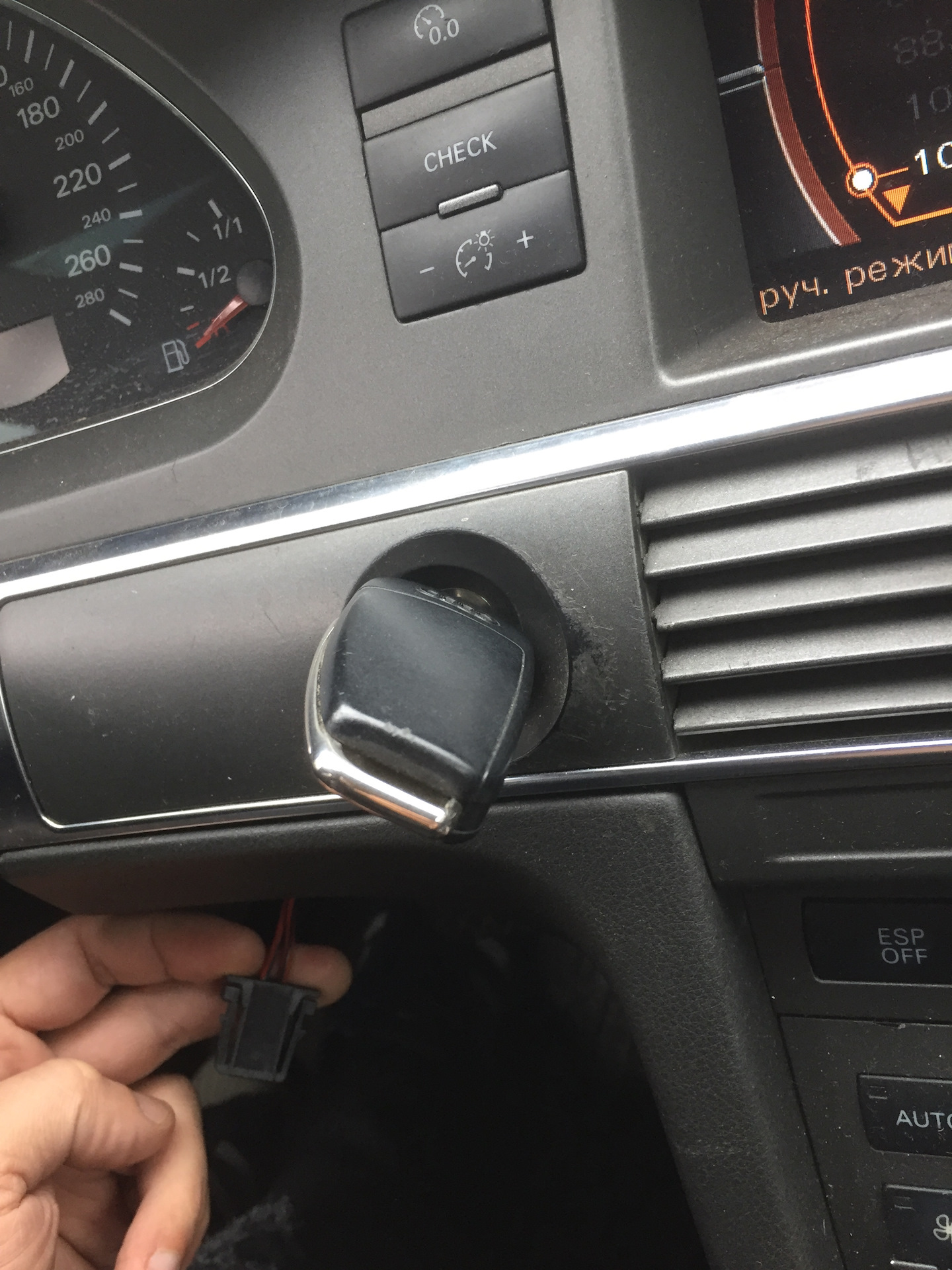

Столкнлся с этой ху…ой. Шнурок ваговский у кореша оказался нерабочим. Разобрал обшивку под рулем. Шевелил все проводки и о чудо, руль разблокировался. Дальше отключаем колодку с 2 проводками красными от замка зажигания и ничего больше блокироваться не будет;) ездим и радуемся;)

Максим, вот это штекер откуда выдергивается от самого Блокиратора замка или от замка зажигания .
От замка
отсоединил, ни че не блокируется. Урааа! Все заводится, все работает ! Спасибо 💪👍

Подскажите где его выдергивать и как подлезть к замку зажигания?спасибо

Снизу под замком зажигания колодка с 2 проводочками краснй с черной полоской и красный с синей или коричневой. Просто отключить фишку эту.
