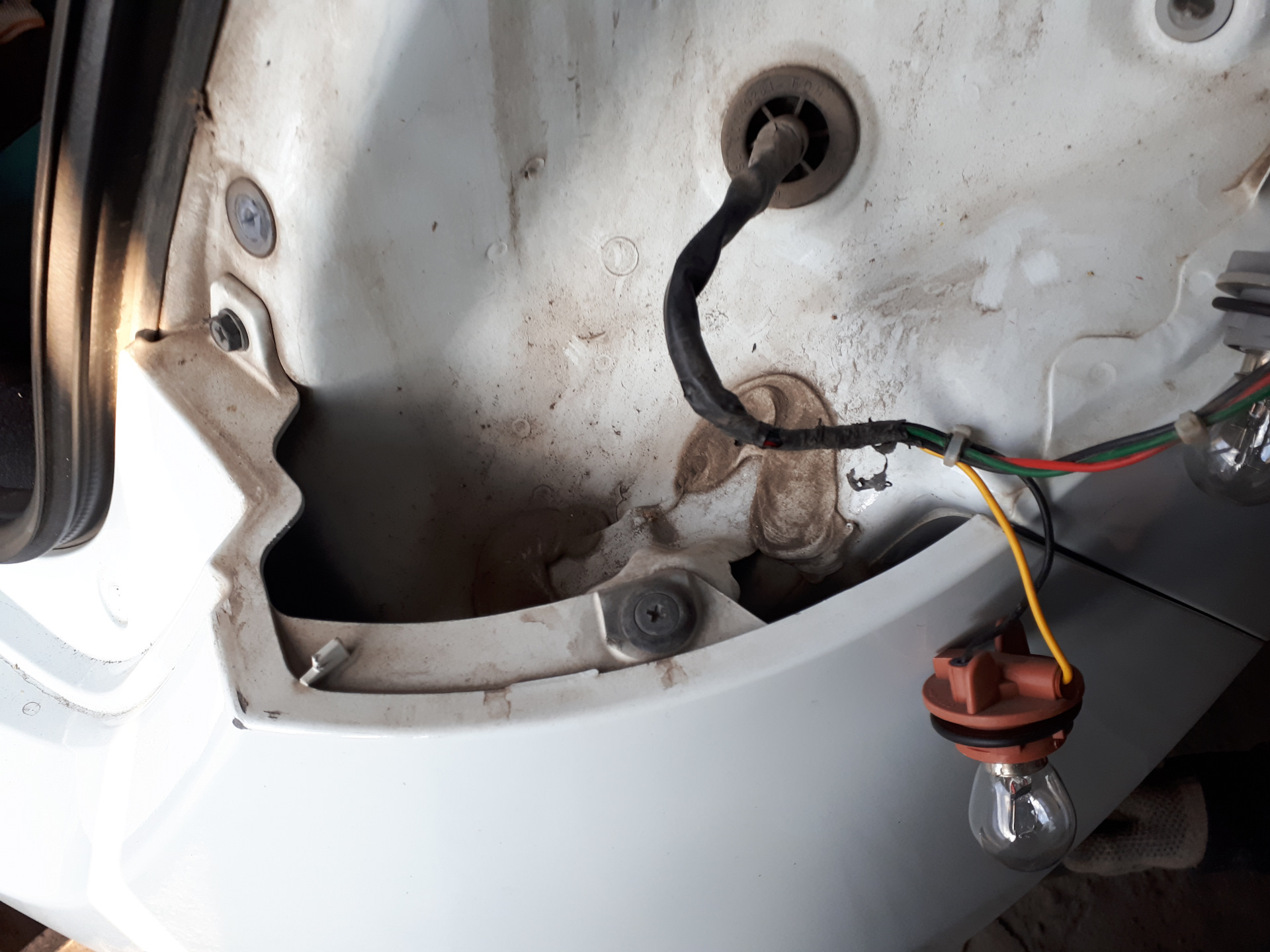

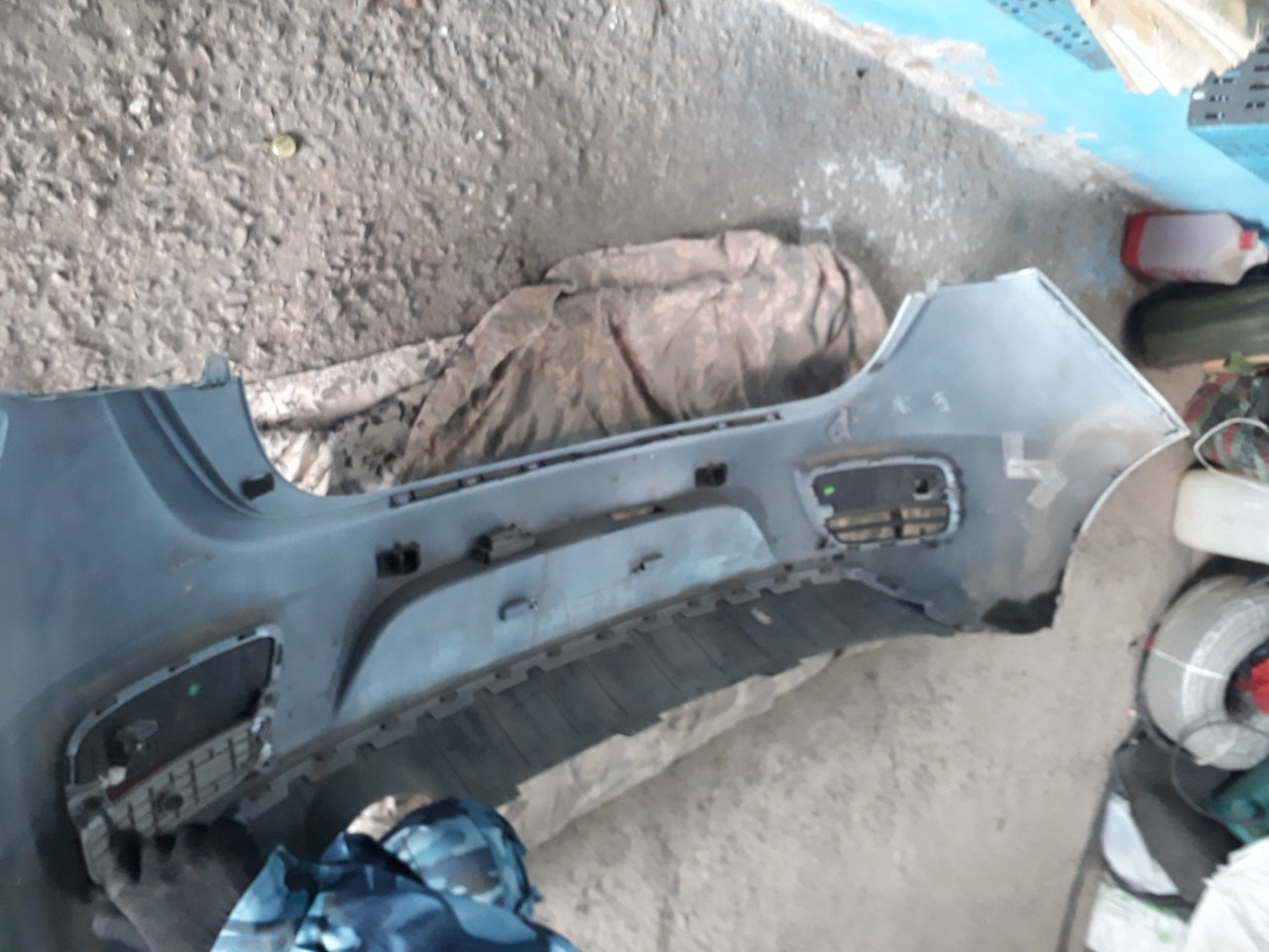

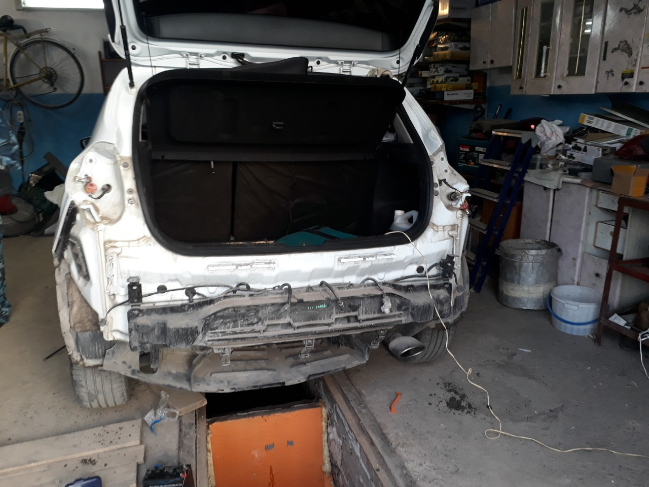

В результате выхода из строя одного датчика, вся системы начала выдавать ошибку. Попытка найти заменитель, вылилась либо в идиотски охрененную сумму за 8 килорублей за ОДИН! датчик, представляющий собой простую индукционную катушку. В итоге, было принято решение использовать комплект парктроника от китайских товарищей. 4 датчика, блок и фреза с пищалкой обошлись в 1123 рубля. Плюсом явилось то, что отображение информации идет на экране ГУ. Итак заезжаем в гараж на яму, демонтируем бампер, предварительно сняв задние фонари.

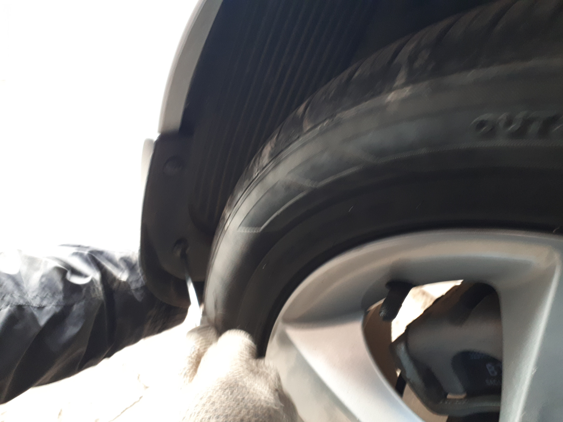

Ножом демонтируем крепежки для штатных датчиков.

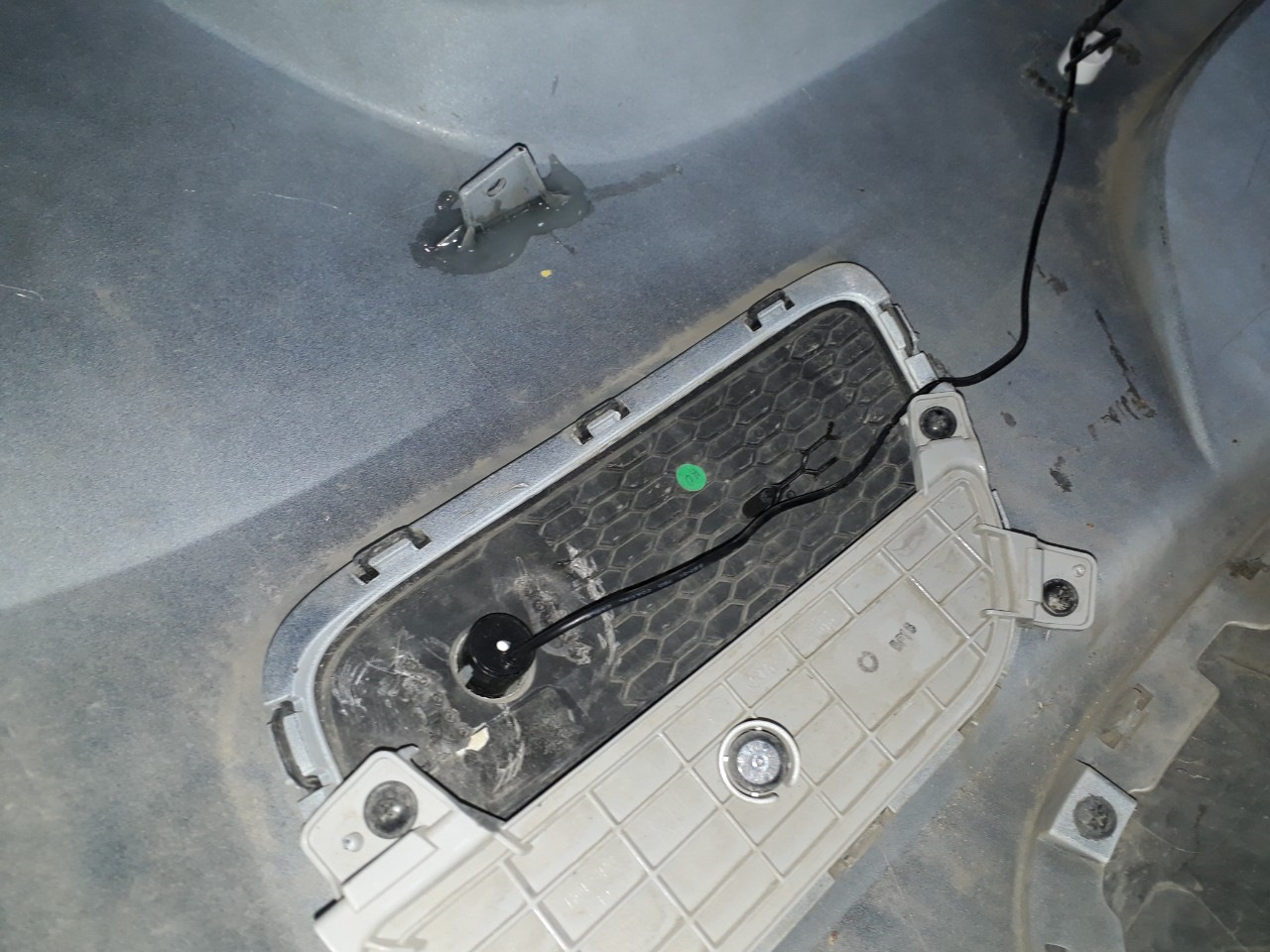

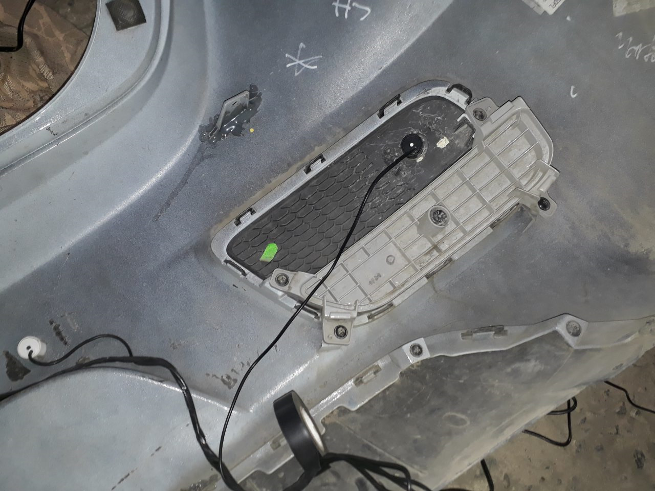

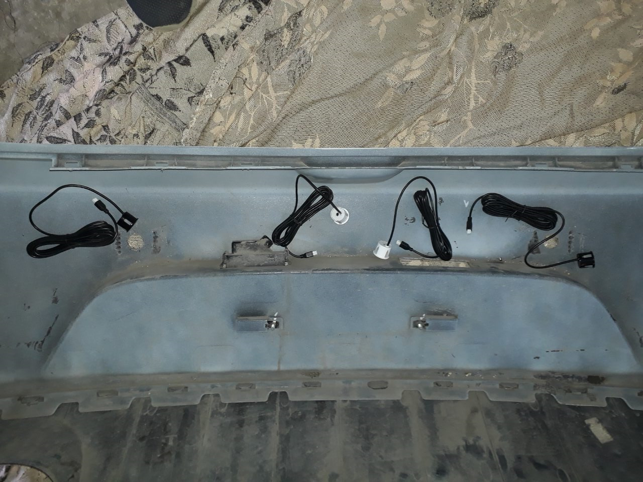

Подложив деревянный брусок, отмечаем центр и шарошим фрезой отверстие под датчики системы и вставляем их, Особое внимание уплотнительным резинкам прижимам по периметру.

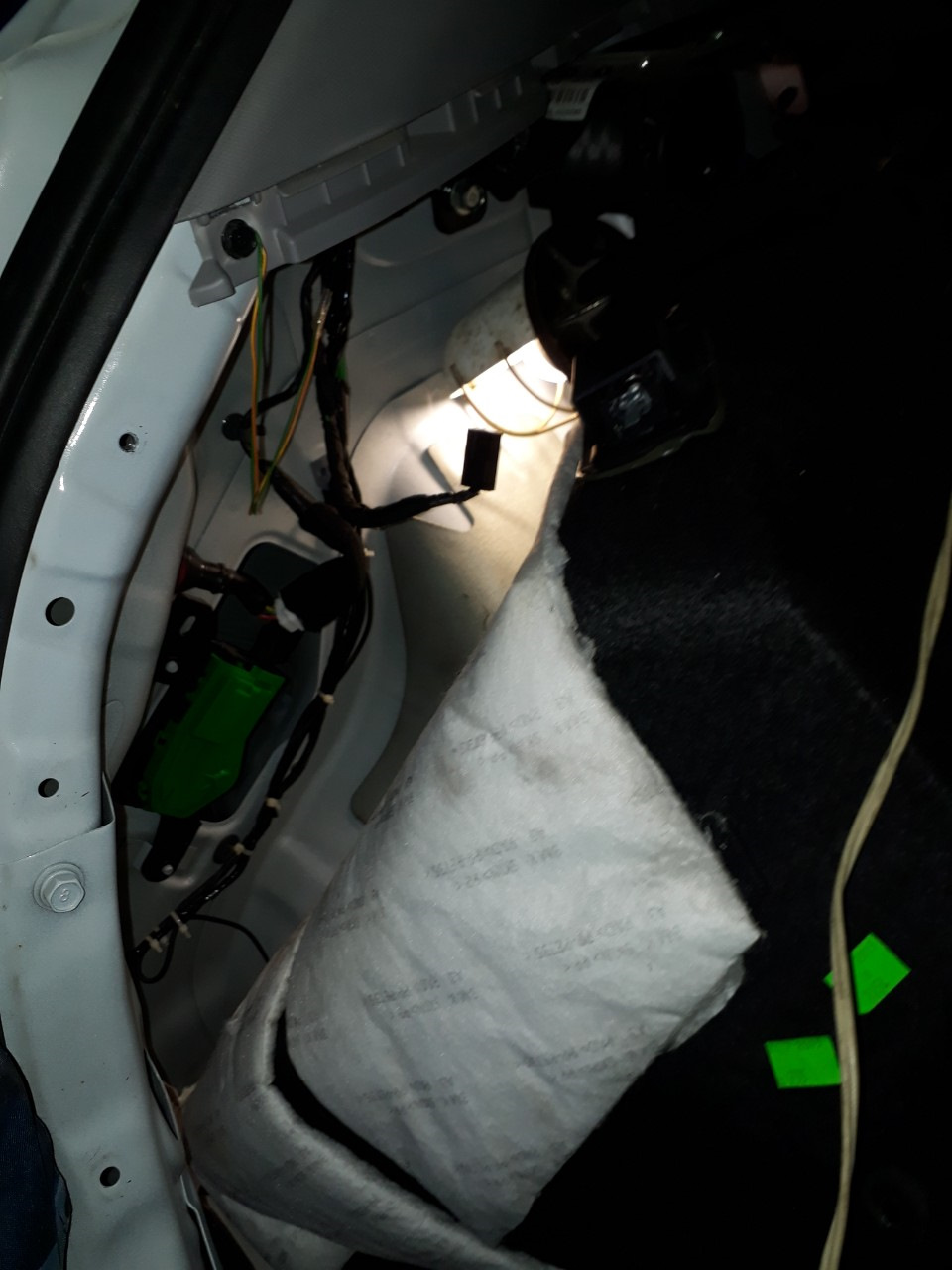

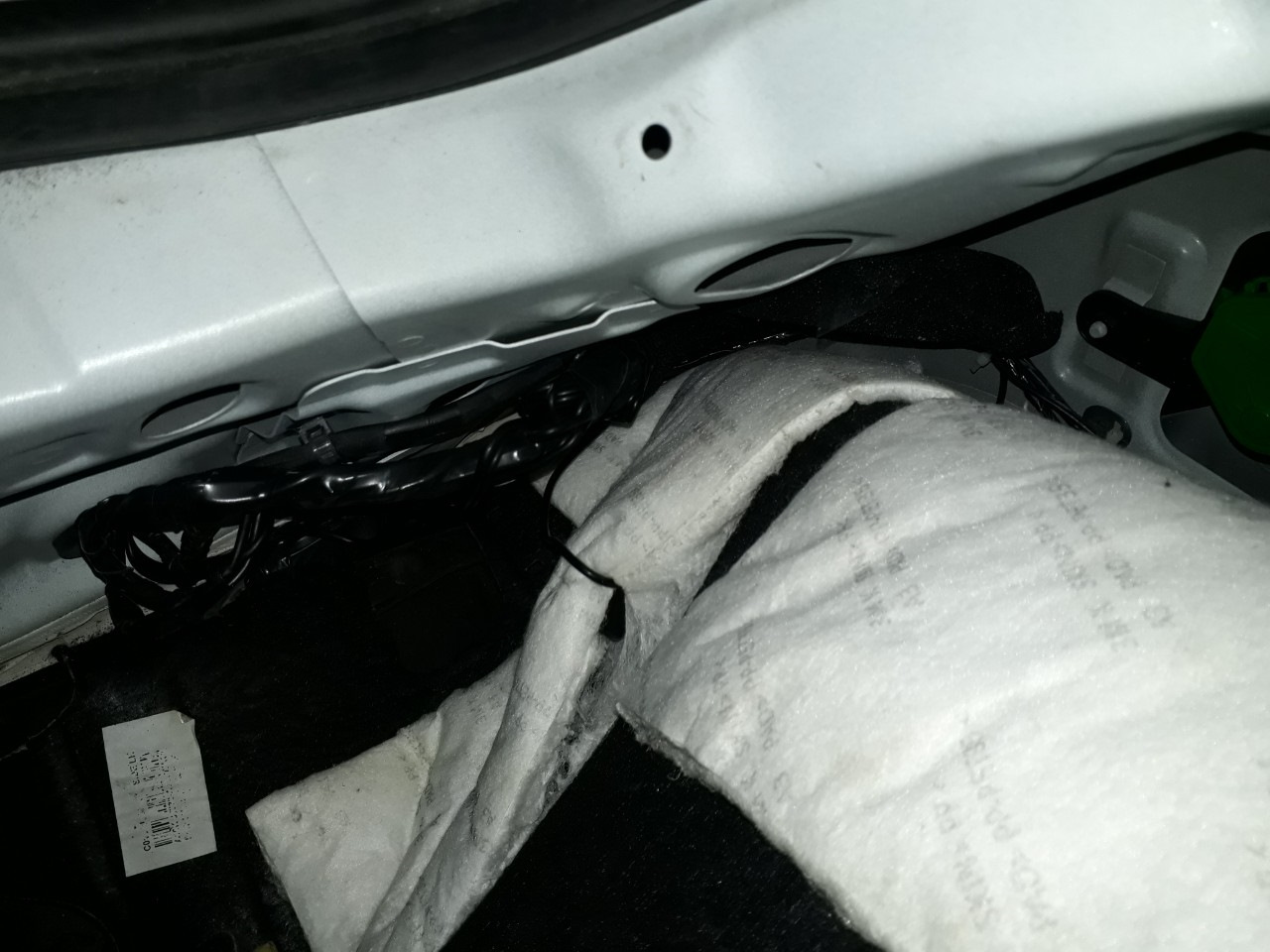

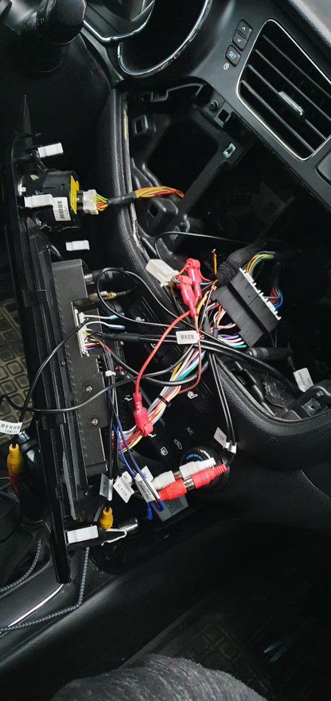

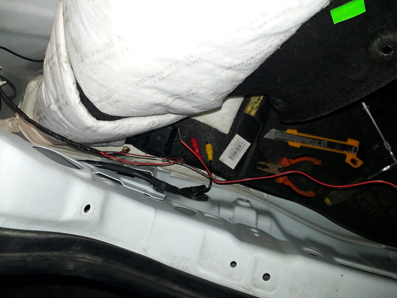

Сводим все в один жгут и изолентой делаем дополнительную изоляцию. Через резиновое кольцо вводим в салон и подключаем в разрыв разъема камеры заднего хода, при помощи разъемов из набора в комплекте. Пама-мама, мама папа. При желании можно установить пищалку, хотя это не обязательно.

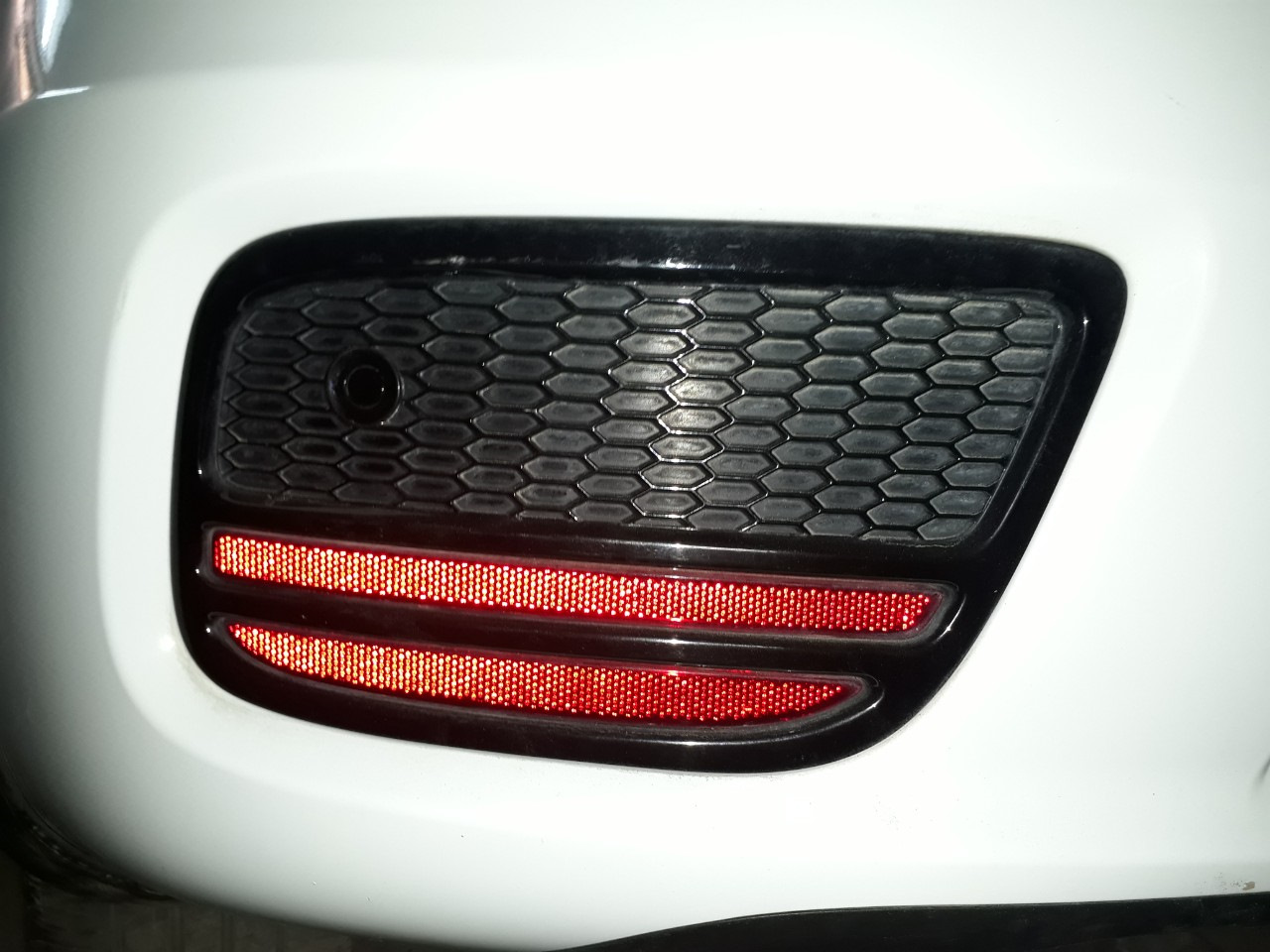

Ставим на место бампер и проверяем работу парктроника. Все работает нормально.

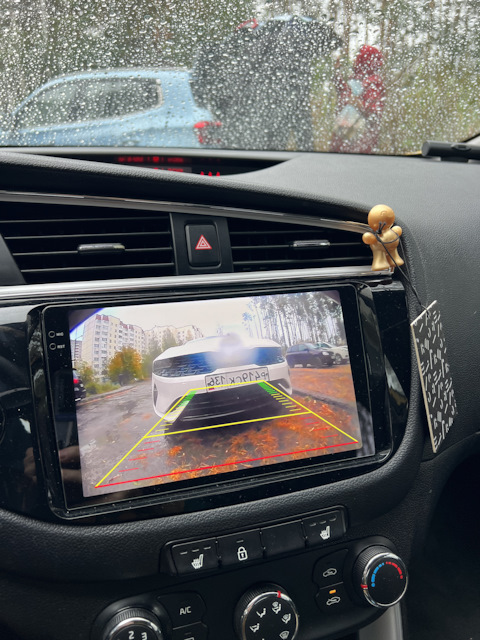

На экране ГУ отображается расстояние в метрах до препятствия. Минимально точное 0,4м, т.е. 40 см Ибо столько до ворот гаража было. В общем, довольно бюджетная замена штатной системы, где один датчик стоит как 6 таких систем. Плюс, любой датчик имеет возможность замены по совсем смешной цене.

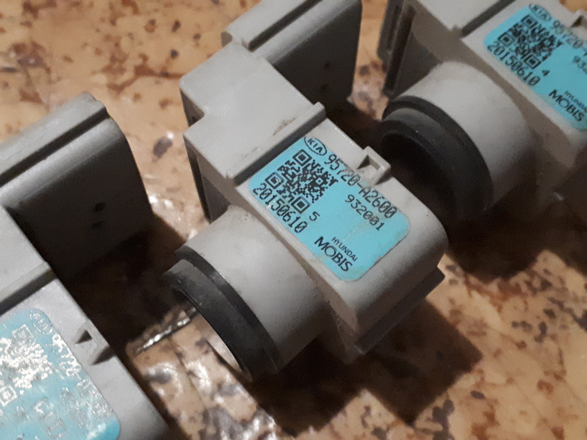

А можно было просто хорошо поискать и найти данное изделие AG95720A2100LS стоимостью 1700рублей. По моему производство Россия.
Можно. А еще можно было выбросить очередные 1700. Еще раз повторю, это не тот датчик. Вот мои;
Похожи?
Этот дачик заменитель по вин коду.
А ссылку?
Да в экзисте вбил номер детали, которая идёт по вину и высветился аналог!
Так, Я не понял, вы его себе ставили?
Нет, я не ставил ещё. У меня парктроник пока что только начинает глючить! Да и пока гарантия есть,
Тогда удачи в замене.
Спасибо, только я еще не собираюсь его менять, посколько он еще работает. Но сбои переодически происходят.
Если сбои, то скорее всего плохой контакт, хотя корейцы обычно с этим в отличии от китайцев не грешат. Но разъемы поглядеть надо.

На датчике есть маркировка. От нее и пляски. Датчики иной серии даже при внешнем виде 1 в 1 не фурычат.
Как ее подключить к гу? Чтоб гу показывало расстояние
В комплекте идет шнур, его подключаешь в разрыв камера з/х — ГУ. На экране ГУ при включении ЗХ отображается датчики и расстояние в метрах. Поверх изображение накладывается.

Увы. Это не такие как у меня. Я долго штудировал сеть. И безрезультатно.
