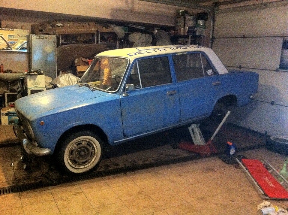

Первое, с чего я начал, это конечно же заварка редуктора заднего моста. Процедура данная совершенно не сложная, но достаточно муторная.За сварочные работы, как всегда огромное спасибо Delta1. Конечно же не обошлось без добавления на кузов наклеек нашей мастерской.

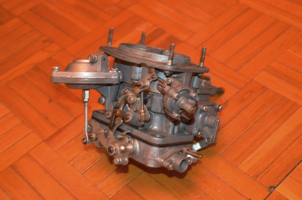

Вообщем что имеем на данный момент! Окрашенный блок, поршни, голая ГБЦ, колено, маховик, корзина, впускной и выпускной коллектора, комплект прокладок "Механика" и карбюратор который собрал мой друг для меня, как раз под об]ем 1.7. После праздников начну покупать новые запчасти, болтики, гаечки, шпильки и будем собирать мотор, уже не терпится его поставить скорее!
