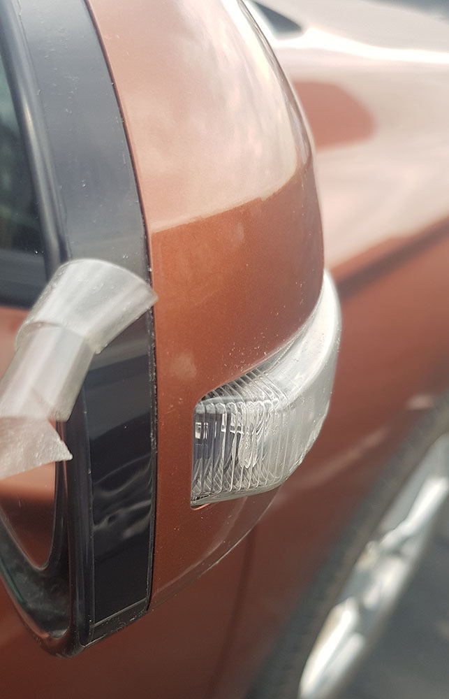

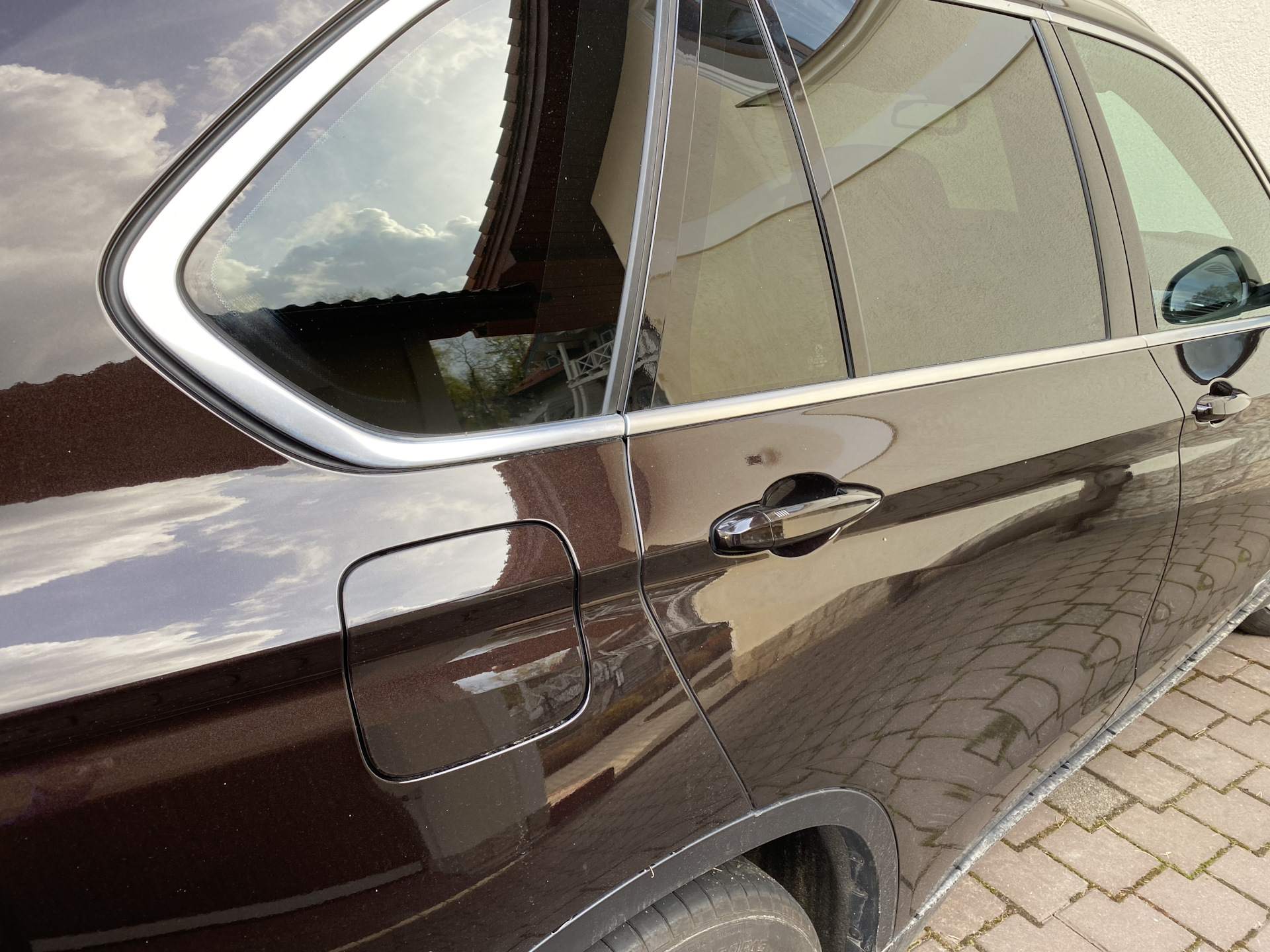

Начать решил с зеркал. Купил обезжириватель, очиститель для наклеек. Начал стаскивать с краю.
Как оказалось, средство для удаления наклеек совершенно бесполезно, толку от него нет. А вот черный пластик на кромке зеркала он портит. Поэтому далее снимал клей обычным обезжиривателем и очиститель для стекол — мистер мускул — в нем нашатырь, он лучше чистит.
После того, как убрал остатки, решил немного отполировать. Обычная полировальная паста и тряпкой без машинки.
Получилось очень хорошо. Вид — как у нового.

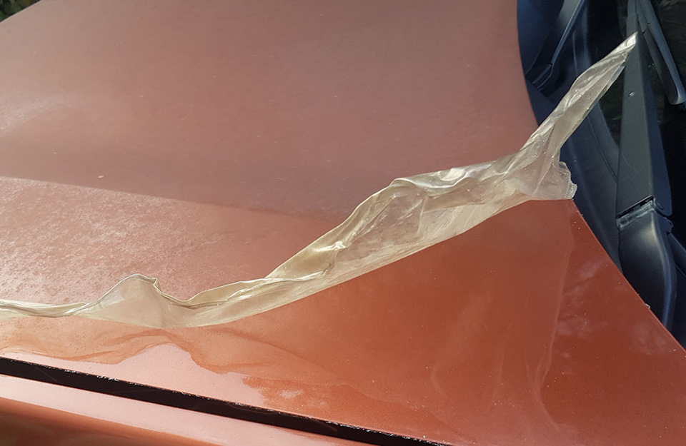

Следующим на очереди был капот. Сначала ушла мухобойка. Посмотрев на следы от крепежа, надеялся, что это только на пленке. Без пленки там бы было ржавое пятно.
Машина была прогрета на солнце, плюс только приехал, капот теплый. Решил, что феном можно не греть. Тянуть начали с краев, под 45 градусов относительно поверхности.
Шло очень тяжело. Стаскивали я, жена и теща, которая была с гостях.
Без перчаток очень быстро начинают болеть пальцы.
После двух часов мучений совместными усилиями частично пленка была снята. На первый взгляд казалось, что под ней будет новый капот. Но предстояло убрать последние куски, а потом клей.
На фото хорошо виден контраст между тем как выглядела пленка и как выглядит капот без нее.

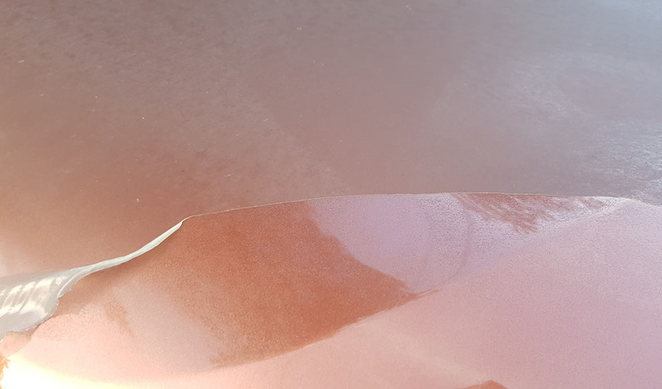

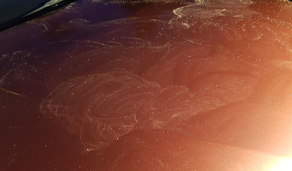

Когда уже окончательно стемнело, пленка была удалена. Нужно было убрать клей, а его было не мало.
И даже прогрев феном клея не помогал. Как потом сказали, что при таком сроке пленки ее удалить с клеем очень сложно. Обычно наносят растворитель на саму пленку, потом выжидают. У меня таких средств не было.
Чем я только не пытался оттирать. Растворитель, бензин, обезжириватель, средство для снятия наклеек — никакого эффекта. Самым действенным было нанесение легкой абразивной полироли для удаления царапин и мягкая тряпка из микрофибры.
Кое-как примерно за 5-6 часов пленку с клеем удалили с капота. Окончательно еще прошелся полировкой с машинкой и потом защитной. Стало лучше. Следов клея не осталось.

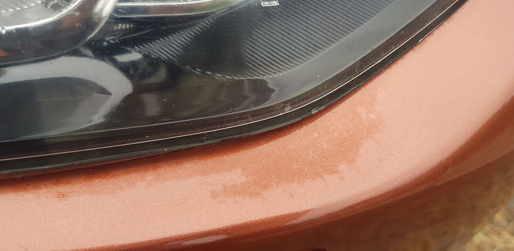

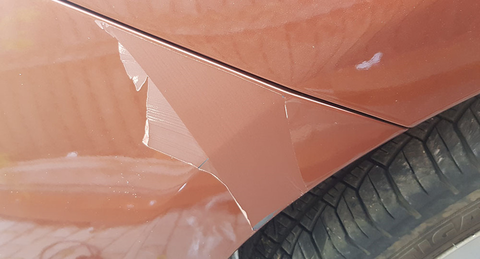

На следующий день под раздачу попал бампер.
С самого начала пленка начала очень легко сниматься. Но оно и ясно, она существенно меньше находилась на машине, не так припеклась. Но порадоваться я не успел, как с очередным куском пленки слез кусок краски.
Я предполагал, что такое может произойти, на таких углах вполне может быть.
Бампер без пленки смотрелся лучше. Клея оставалось существенно меньше.

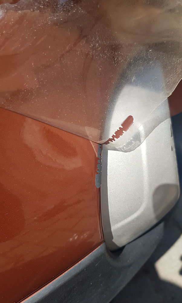

После первого отслоения краски решил греть феном дополнительно.
Прогрев не сильно помог. Краска упорно не хотела держаться на бампере и слезала вместе с пленкой.
Об этом меня предупреждали, когда узнавал про снятие.
Сказали, что если бампер красился у ОД и там же клеилась пленка, то скорее всего прошло менее 2-х недель. Говорят, что это минимальный срок, который нужно выдержать после окраски элемента до нанесения пленки. В противном случае при снятии может быть отслоение краски. Да еще и неизвестно как покрасили и что наклеили.
Фактически, бампер необходимо перекрашивать, причем полностью, так как очень много кусков получилось дефектных.
Возможно, не будь бампер окрашен вторично, таких проблем не было бы. А так имеем то, что есть.

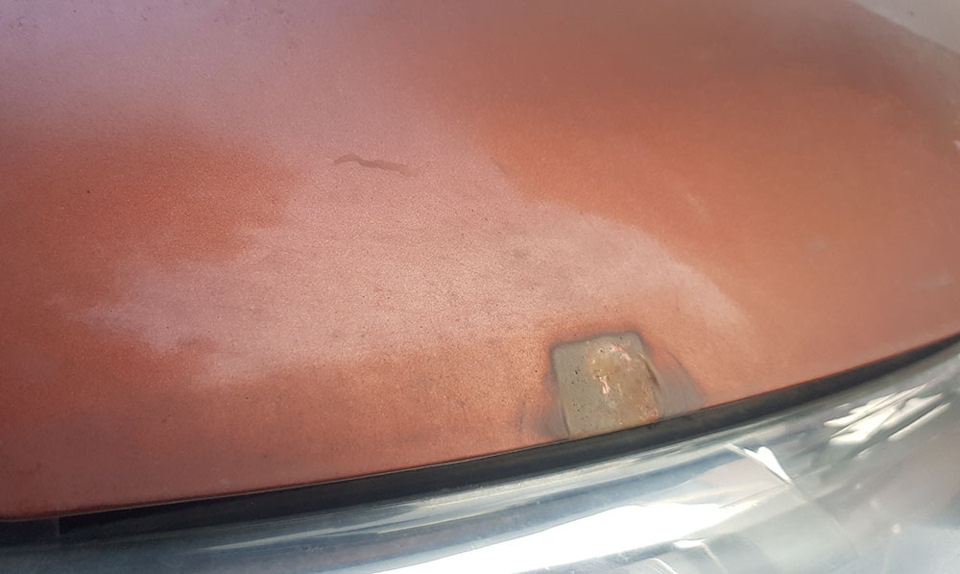

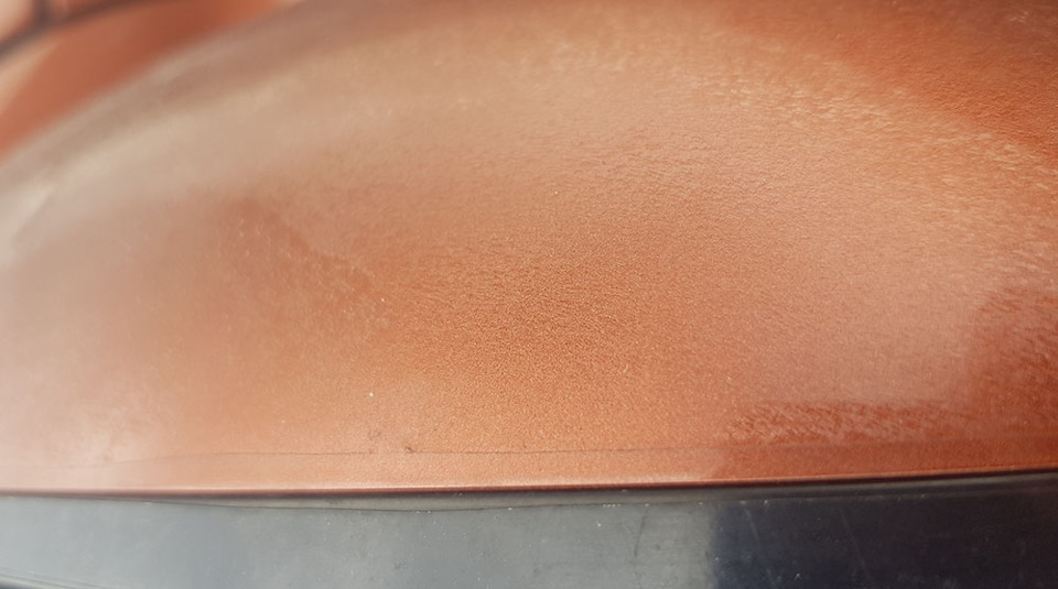

А теперь посмотрим под разными углами на то, что осталось на краске после пленки.
ПЛЕНКА УЖЕ СНЯТА. ФОТО КАПОТА И БАМПЕРА БЕЗ ПЛЕНКИ!
Это уже клей от пленки въелся в лак. Никакие растворители и полироли это не берут.
А это участок капота, где было пятно. Можно посмотреть в предыдущей записи на первых фото как выглядел этот участок с пленкой.
Когда показывал ребятам с малярки — сказали, что такое часто бывает. Если пленке более 5 лет, да еще и пленка дешевая, и участки, где она особенно сильно прогревалась — капот, например, то часто наблюдают похожую картину. Тут поможет только перекрас элемента.
Чтобы было понятно на сколько глубоко въелся в лак клей от пленки (это ответ тем, кто считает, что полировка поможет) прошелся по одному участку наждачной бумагой 3000. Так как участок стал матовым, то фото сделано после того, как участок смочил водой. Кто заметит разницу? Что-то изменилось?
Т.е. фактически наждачкой снят верхний слой лака, но данное пятно меньше не стало — клей прошел существенно глубже.

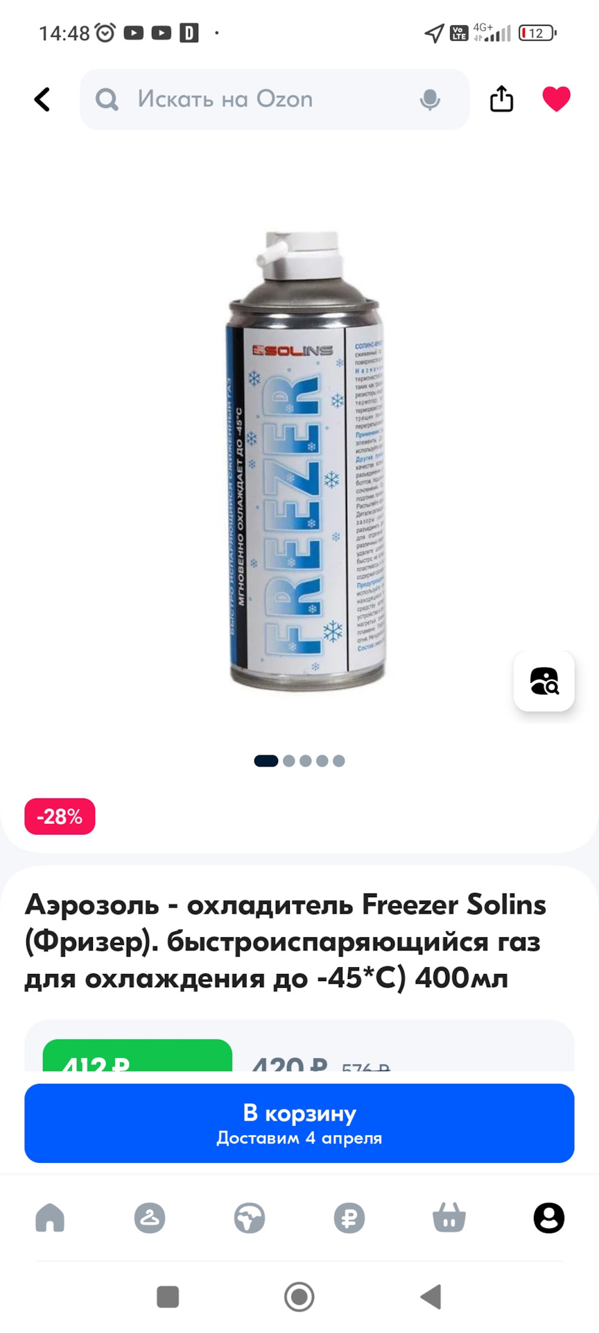

Есть балон охладатель, от экстремально резких перепадов клей гораздо легче отходит.
