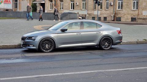

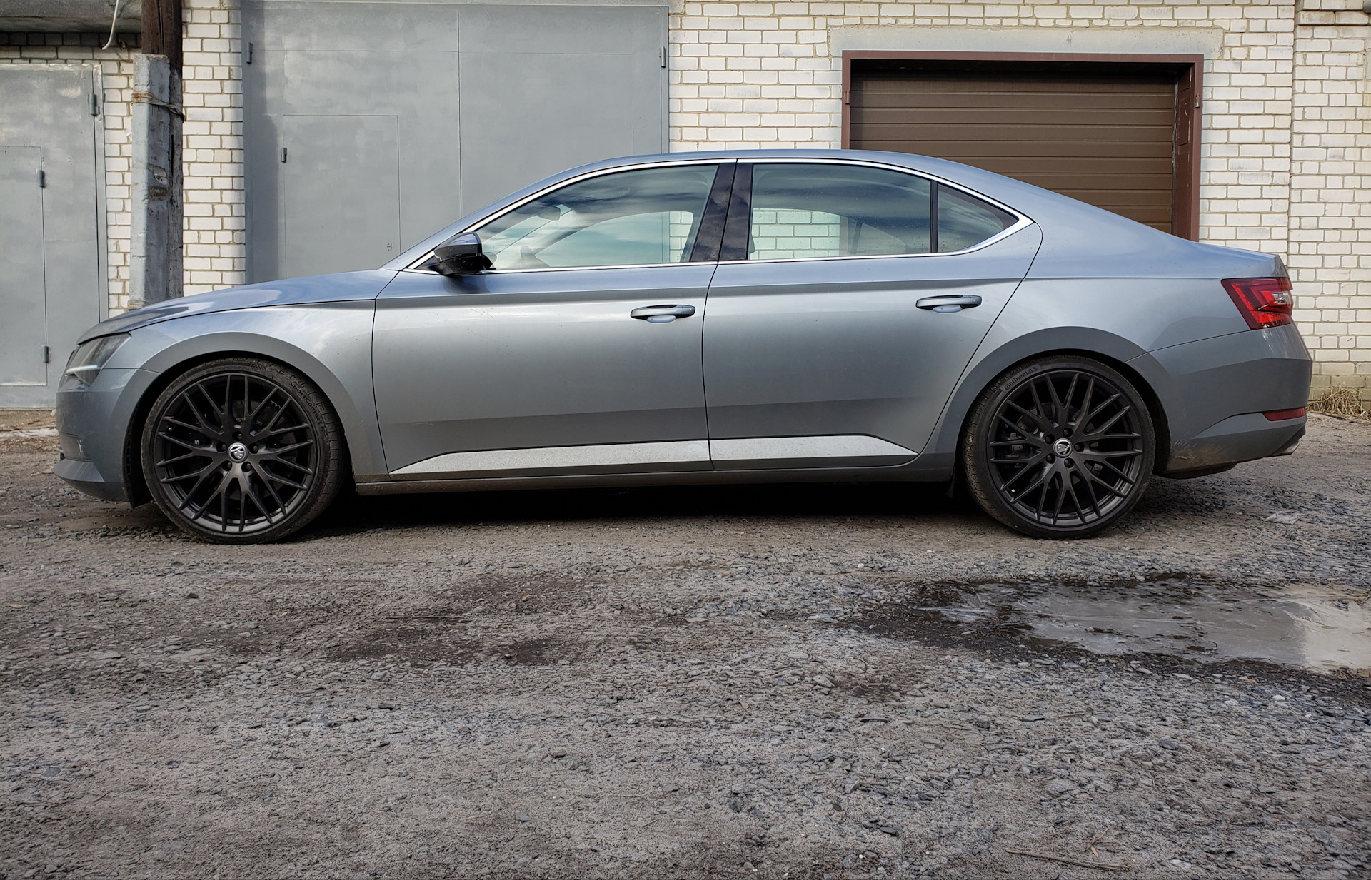

Вводные:ст.1 Revo двигатель, остальное сток, DSG не шилась. Колеса J9.0 R20, резина ContiSportContact 6 255х30R20, протектора нет, в баке около 20 л. Лукойл 100, температура +12. В общем все устраивает, авто вроде едет. Всё)

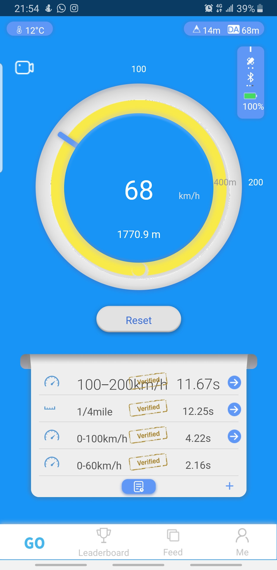

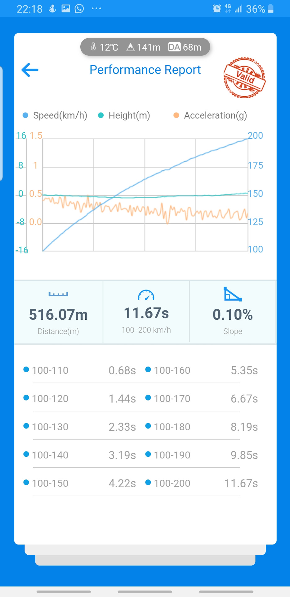

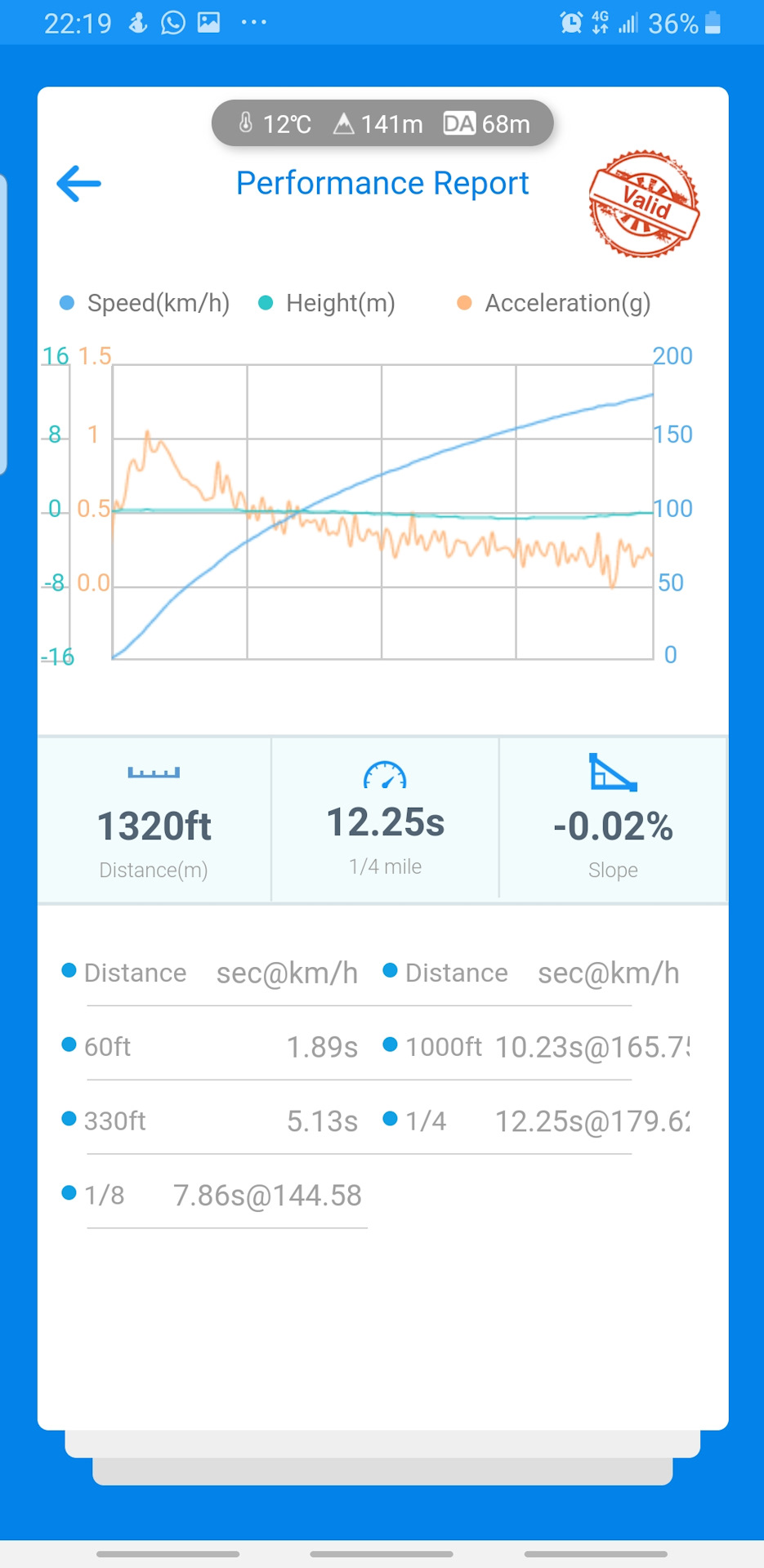

Ну и немного настроения при замере 0-100, думал все так просто воткнув его между торпедо и лобовым=)

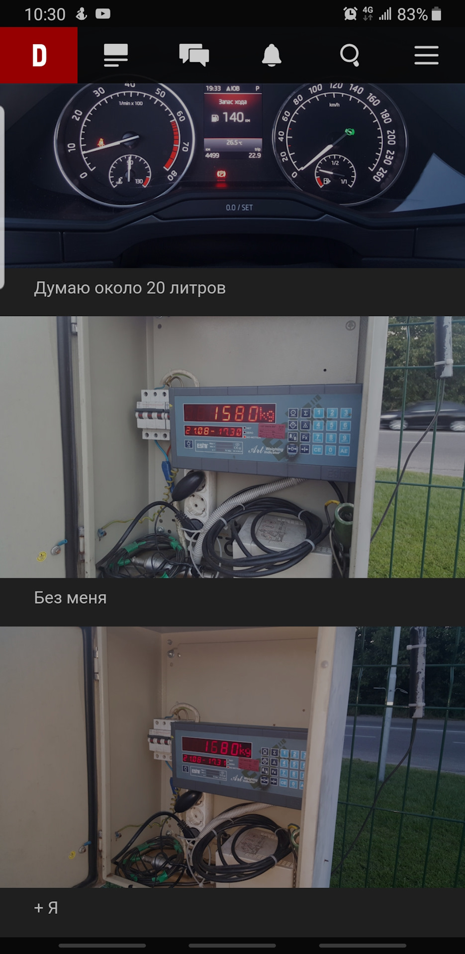

1580кг. с 20 литрами бенза в баке, не такая уж и тяжёлая) 17е на тормоза не налезут)
блин моя корова чуть потяжелее будет)))
свою не взвешивал, но находил тут инфу что 1600-1650кг
казалось бы) А визуально и не верится)
визуально я бы супу дал не меньше 1800кг, он же как S-класс в длину)

между ст1 и ст2 разницы ну вообще мало было. 0-100 точно нет. 100-200 максимум секунда и та, да, по жаре. По холоду одно и тоже. Так что думайте :) но если хочется — то доводы разума нафиг)
