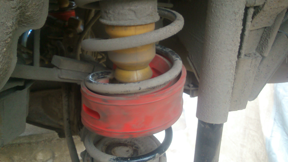

Очередная запись, в которой пойдёт речь и лечении болезни в кузове R50, а именно, пробивал задок до отбойников. Меня эта болезнь тоже не обошла стороной. Проблема всем известная и каждый лечит эту проблему по-своему. Кто-то ставит пружины от Крауна, кто-то от десятки, кто-то делает проставки из металла или резины или транспортёрной ленты. Всё это либо от безысходности, либо потому, что не могут найти подходящие пружины либо чтобы сохранить семейный бюджет.
Заглянул я как-то в магазин автозапчастей, ради интереса спросил задние пружины, сказали есть. Цена 15$ за пару. Я так удивился. Зашёл в соседний, тоже есть по 20$ или около того. Честно говоря я даже растерялся как-то, уж что то дёшево, а бесплатный сыр сами знаете. В итоге переписал серийники с обоих пружин:
YMB 55020-0w011 (15$)
JPS 55020-68U00 (20$)
И те и другие пробивались как задние пружины на R50. Но те которые по 20$, идут как лифтованные, это я узнал здесь www.drive2.ru/l/1242268/ из записей одного драйвовчанина, lesha-maruschak, так как сначала искал на этом сайте, кстати если ты читаешь, спасибо тебе большое. Отзывы были очень положительные. Наверное этот факт и сыграл свою роль в моём выборе пружин. Взял их. Пред этим вертел в руках, выглядели приятно.

заказал себе пружины пруток 17 мм, 7 витков. Жду когда прийдут
Добрый день.
не подскажите диаметр прутка у ваших новых пружин? и внешний диаметр пружины?
Диаметр пружины такой же, пруток надо померить. Если не забуду, то померю и отвечу.
я не знаю исходный диаметр. померьте и диаметр заодно. Заранее благодарю.
Подскажи пожалуйста, как пружины себя чувствуют? Не просели за это время, все ок? Хочу тоже такие себе поставить.
Отлично себя чувствуют. Наверное просели в пределах разумного. Надо померить. Но зад не пробивает, а это главное.

У меня 235/65/17
вообще конечно немного непонятно…у меня 245/65 R17 штатный размер…когда мучился с пружинами, то мерил также.у меня сос тарыми пружинами было расстояние тоже примерно 80 см…я купил новые орининал с таким же номером как и у вас только вот букв впереди не было…после замены оказалось что старые пружины в отличном состоянии.после замены на новые оказалось опять 80 см до арки.а у Вас сразу на 5 см поднялось…чудеса
У меня один виток отрезан был на старых. В таком состоянии достались. Я сменил на новые. Сегодня приехал с соседнего города, разгонялся до 160, жопу не кидает, на гармошке проходит мягко, уверенно. Зад не пробивает. До этого пробивал. Красота.
