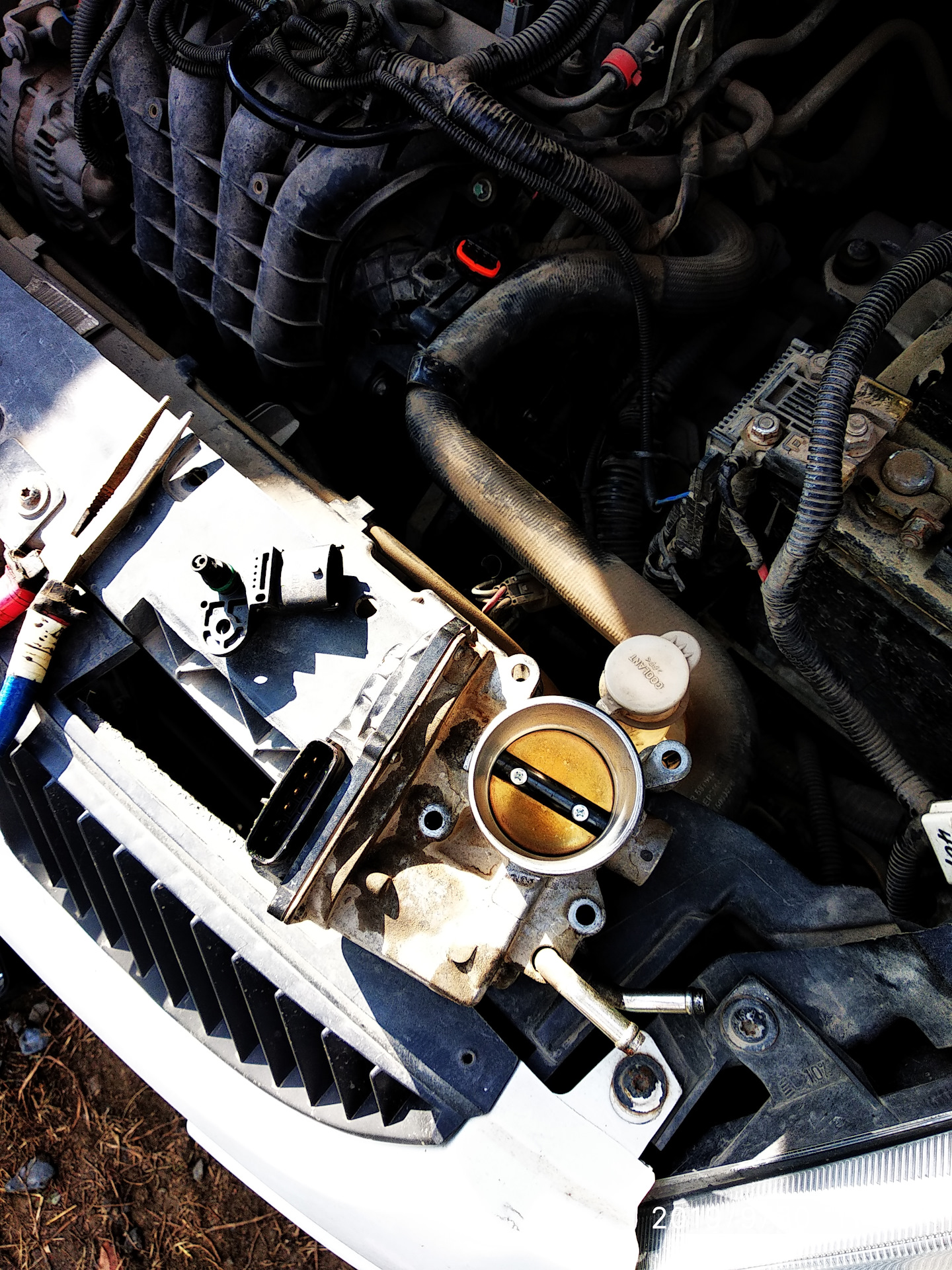

Гугл в помощь. По этой ошибке многие рекомендуют почистить дроссельную заслонку и ДАД.
Понеслось. Как разбирать я не пишу (тут и в инете много раз описывали).
Все было в саже. Особенно ДАД. Его окуратно залил карбклинер, подождал, смыл. И так раза три. Окуратно продул воздухом до сухого состояния.
Дроссельную отмывал долго и продувал компрессором.
Собрал. Конечно двигатель теперь работает по другому, особенно на низких оборотах, плавнее.
