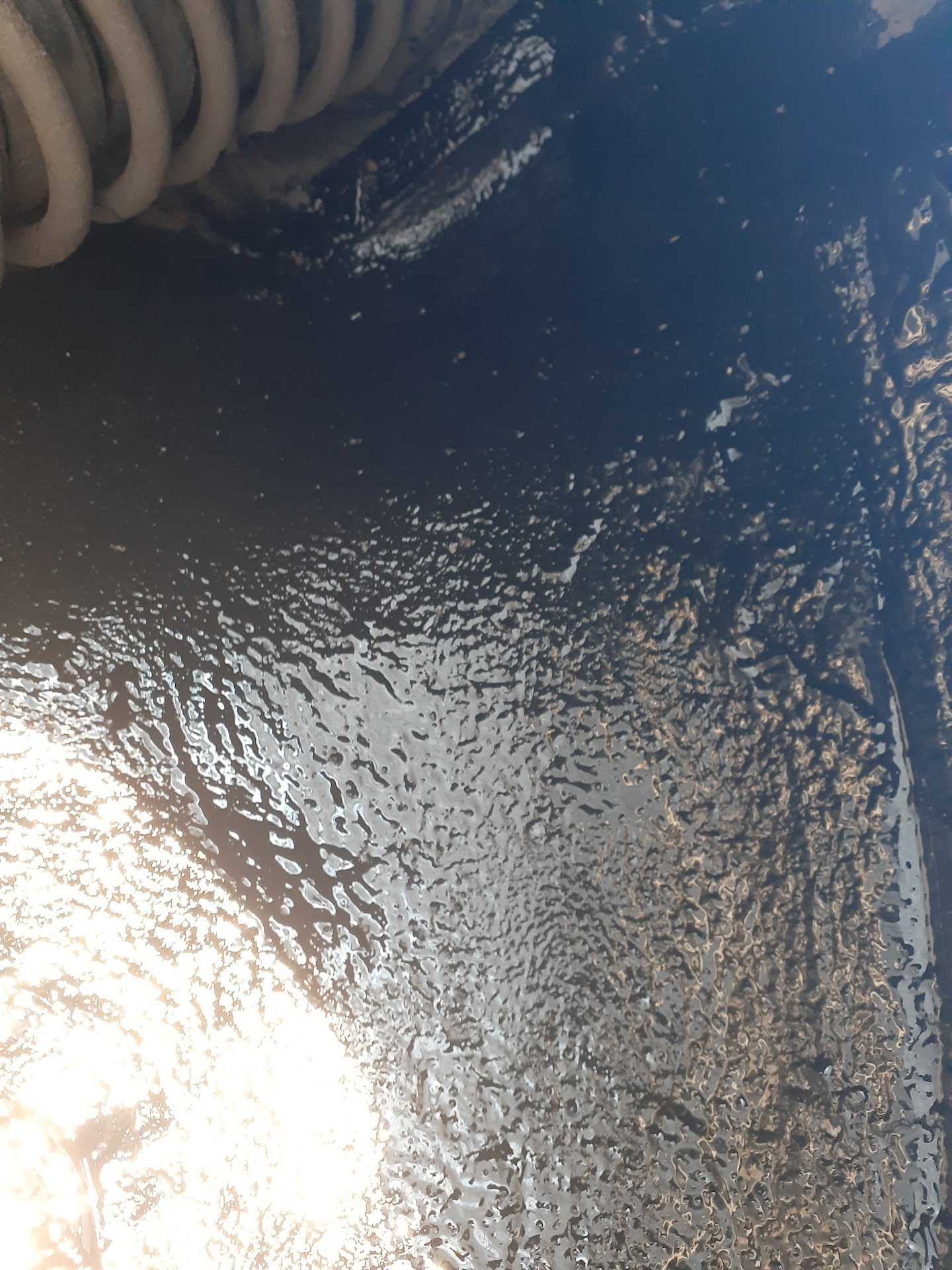

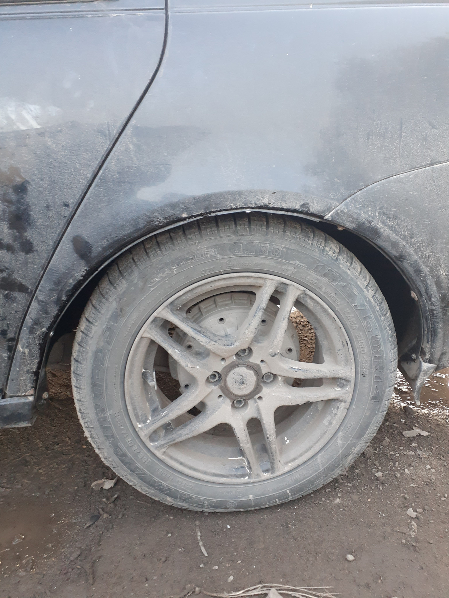

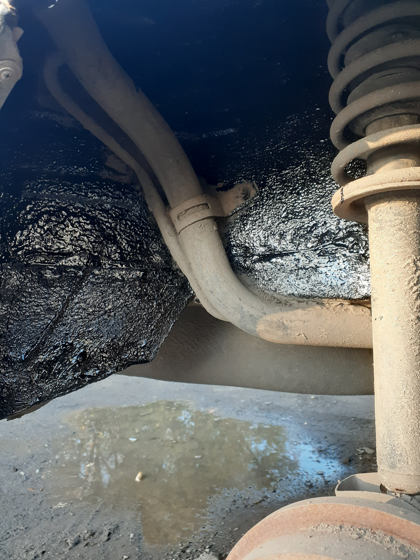

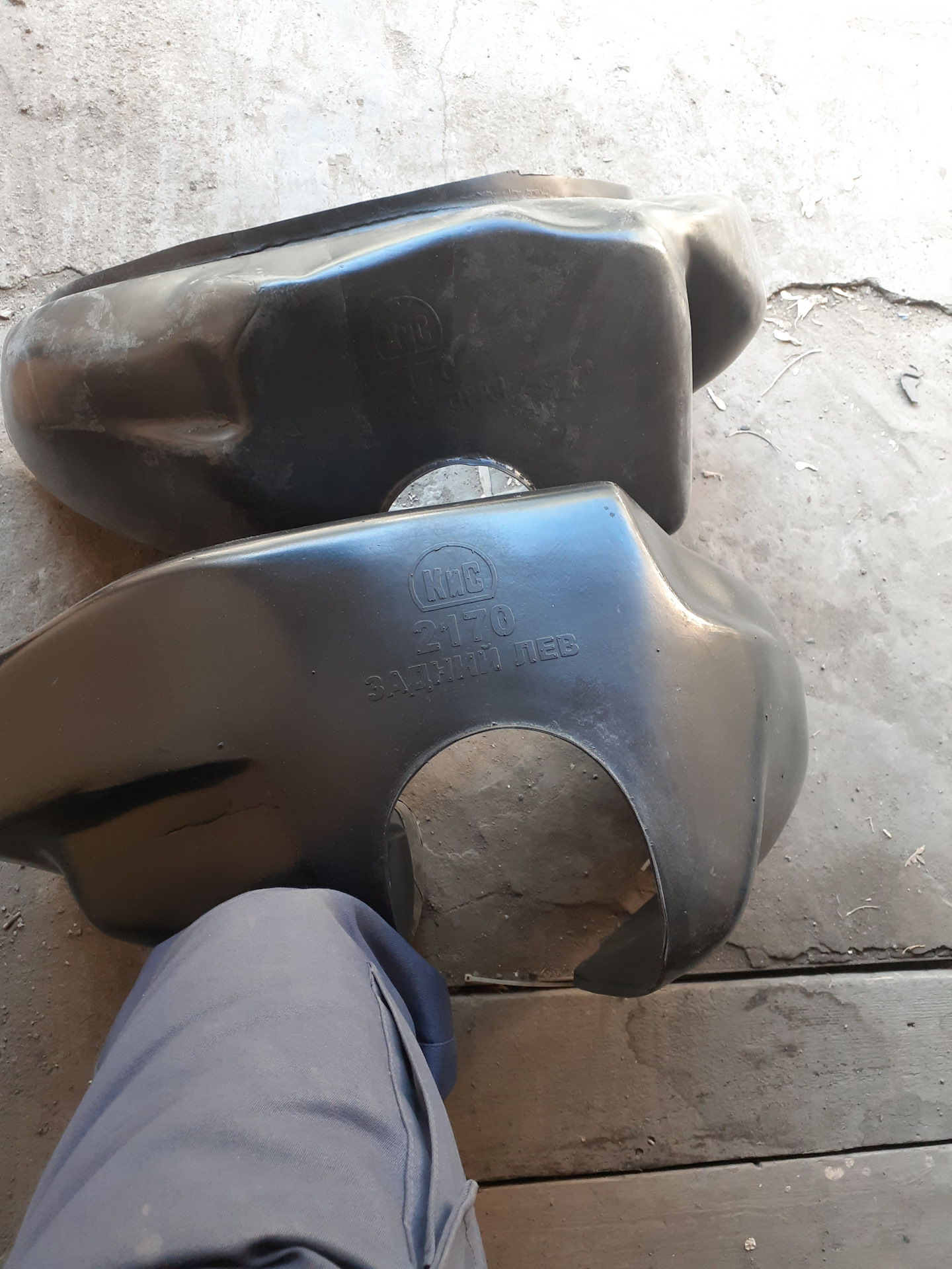

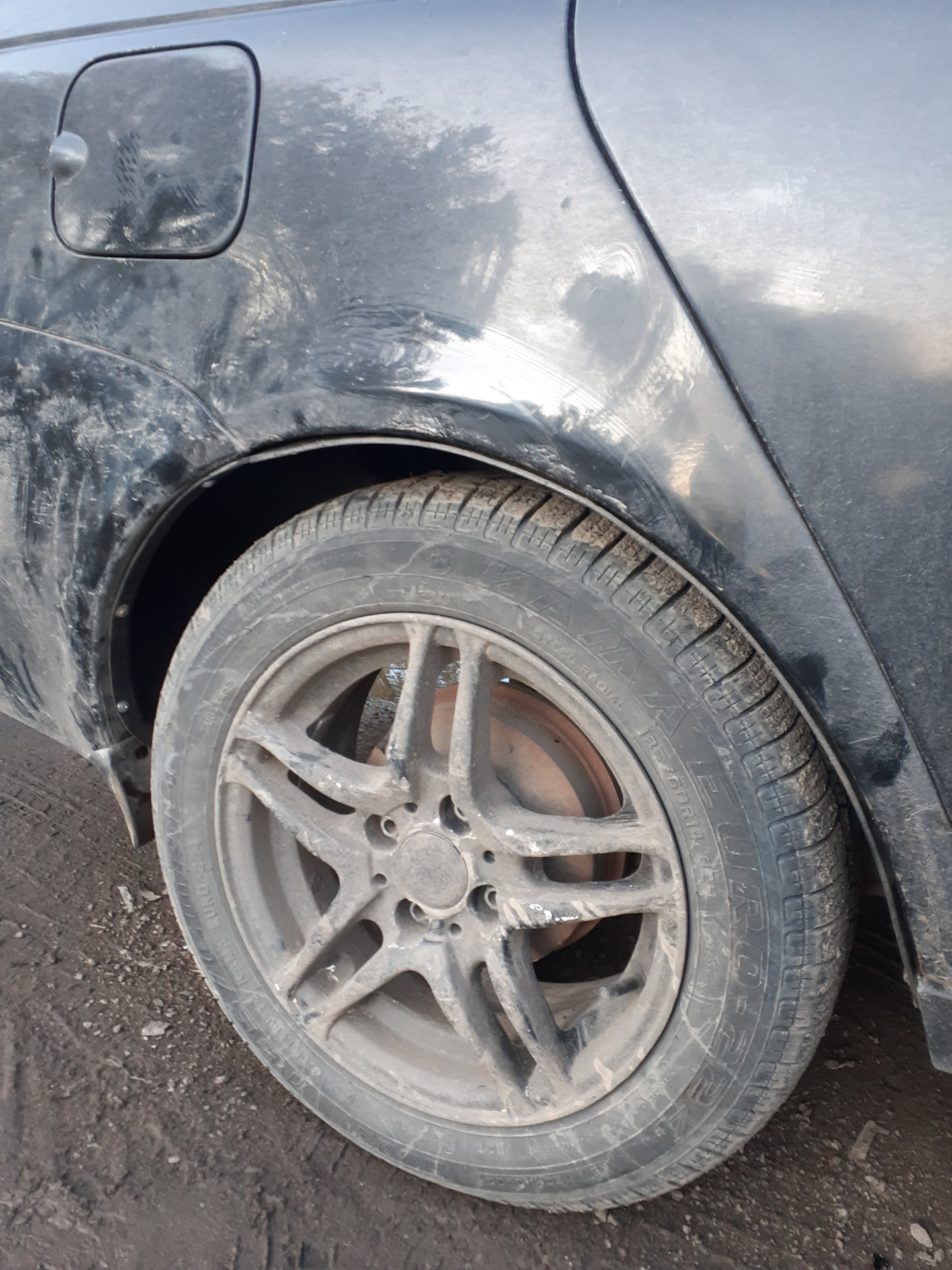

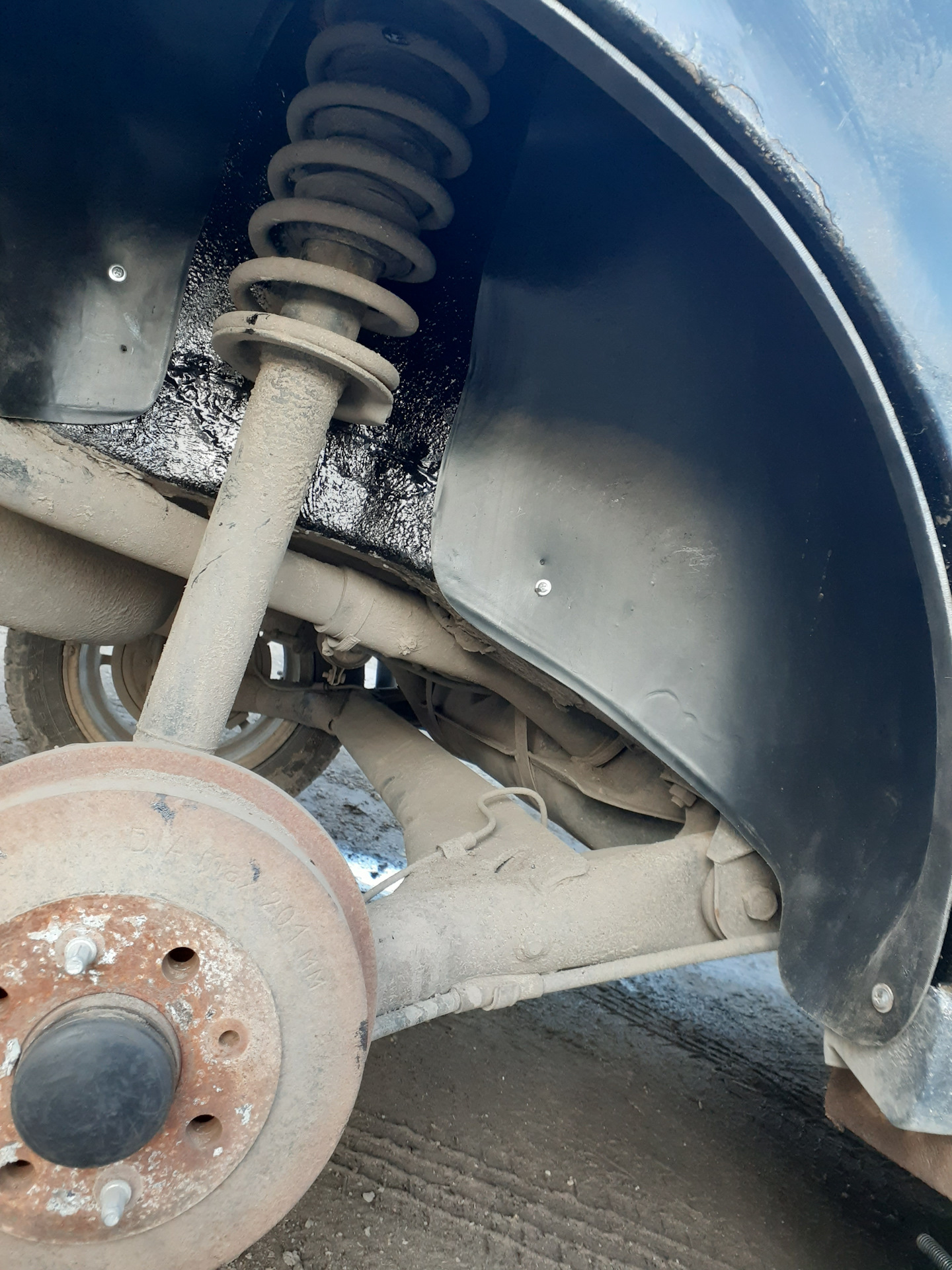

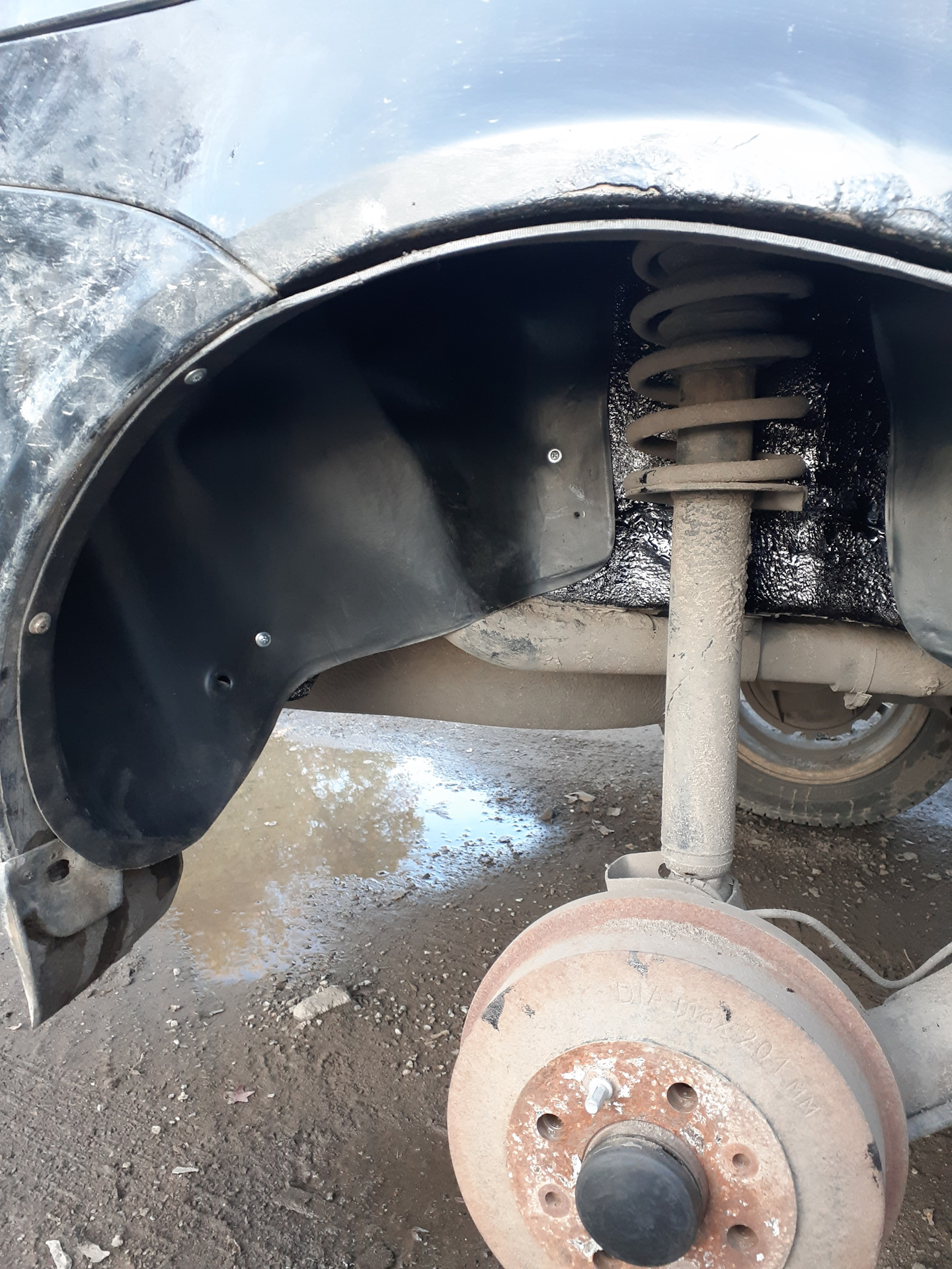

Всем привет друзья. В этом месяце купил заднии подкрылки на приору, ни где не мог найти их и пришлось заказывать. Привезли из Омска, фирма КИС вроде, качество так себе)))Первым делом прошёлся щёткой по металлу, грязи не было т.к. на днях промывал всё под крыльями кёрхером. Также купил 3-х литровую банку мастики битумной, развёл бензином и начил всё замазывать. Ушло около 2 часов на каждую сторону заднего колеса, мазал от души)))потом начил подгонять подкрылки, на левой подкрылке пришлось подрезать немного ножиком канцелярским (качество так себе), на правой стороне всё встало хорошо. Пластик жёсткий, да и на кузове не было креплений под них.Пришлось кое где крутить саморезы)).Цена за подкрылки 3000 тенге(500р)всем пока, берегите себя.

Как ножом по сердцу))))) саморезы, дружище, зря вкрутил. Зацветет . Замазывай их антикором. А по дороботке зачет. Тоже буду ставить.
Подкрылки это вещь!20 лет машине 250000 пробег арки и крылья в идеале.Единственное надо обязательно дунуть с балкончика мовиль под давлением стоит 2000 тенге.в стакан там есть дырочки и снять круглую резинку в том месте где у тебя вздулось крыло.шурупы на шрузовую смазку, подкрылки на чёрный герметик .

Так же сделал, но надо было самостоятельно арки вылечить, зачистил бы, обработал, покрасил.
не было времени, весной полировать если буду машину сразу и вылечу арки)))
вот какие нужно, новлайн называются
Не нашёл таких в городе(((изначально такие и хотел.
djkos51ru26
Это когда арки в хорошем состоянии или с новья, а сдесь уже все равно.
Новлайн нужно
Не нашёл (((
Автодок всегда в наличии
В Казахстане трудно найти(((
Podlec58
Нету артикула случайно?)
NLL5216004
NLL5216003

Если честно, зло сделал (саморезы). Я все обработал антикором и выкинул задние подкрылки.
Знаю, но по-другому ни как не мог😞
DEHUC64
Какая им(аркам) уже разница их все равно красить.
