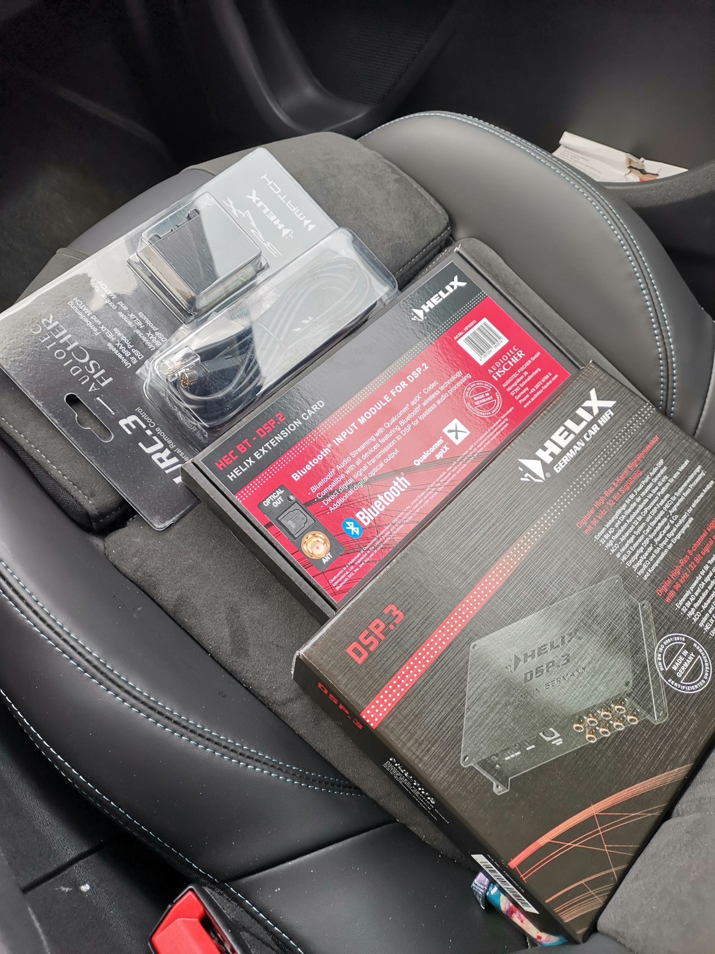

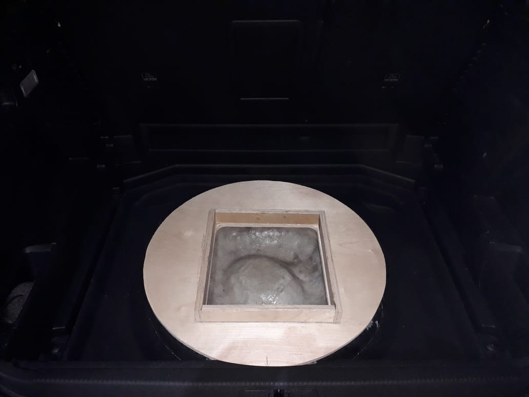

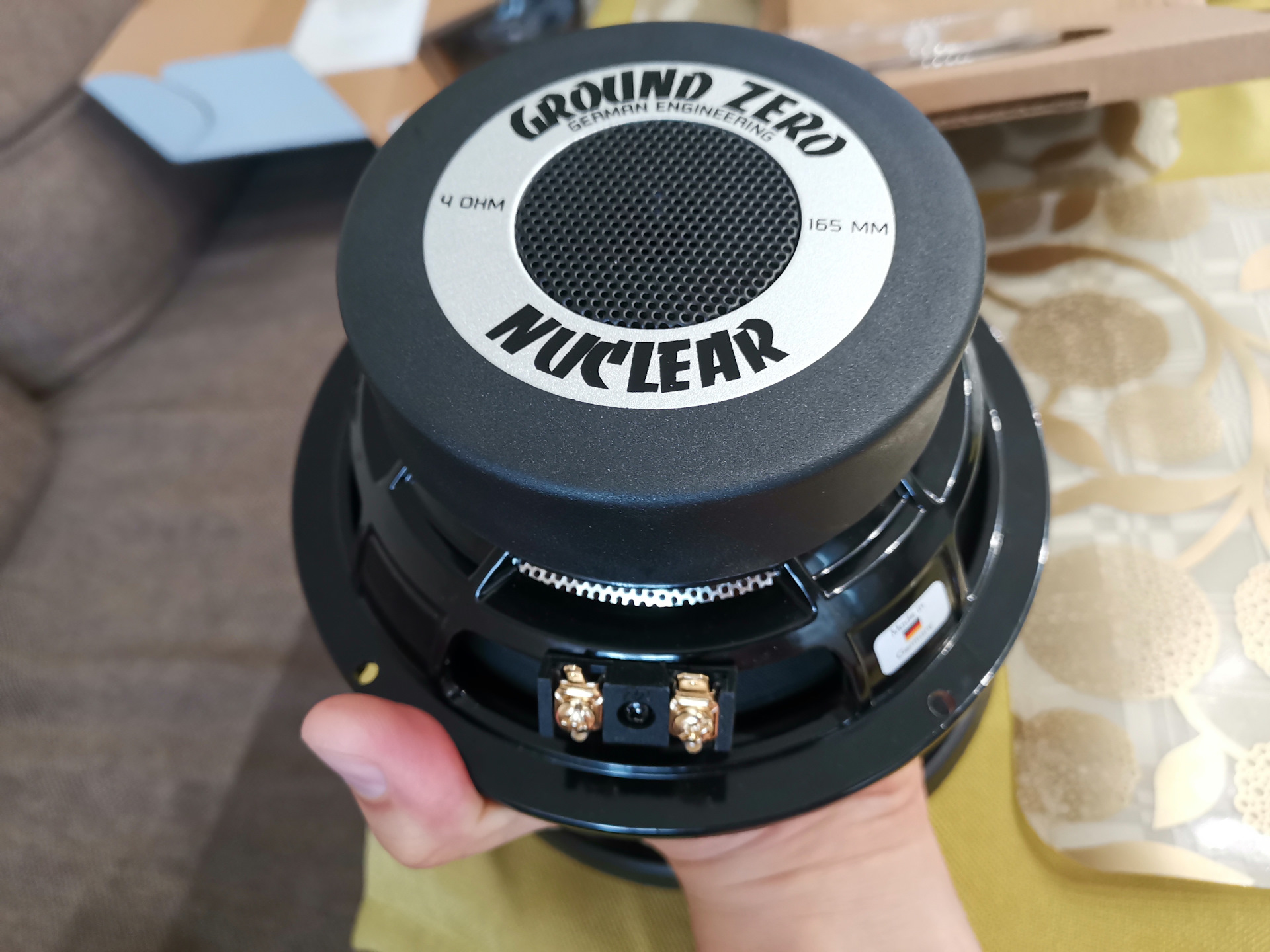

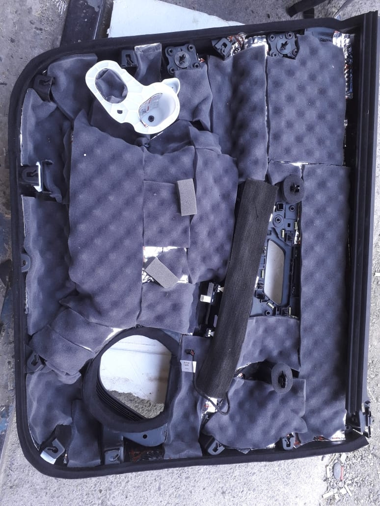

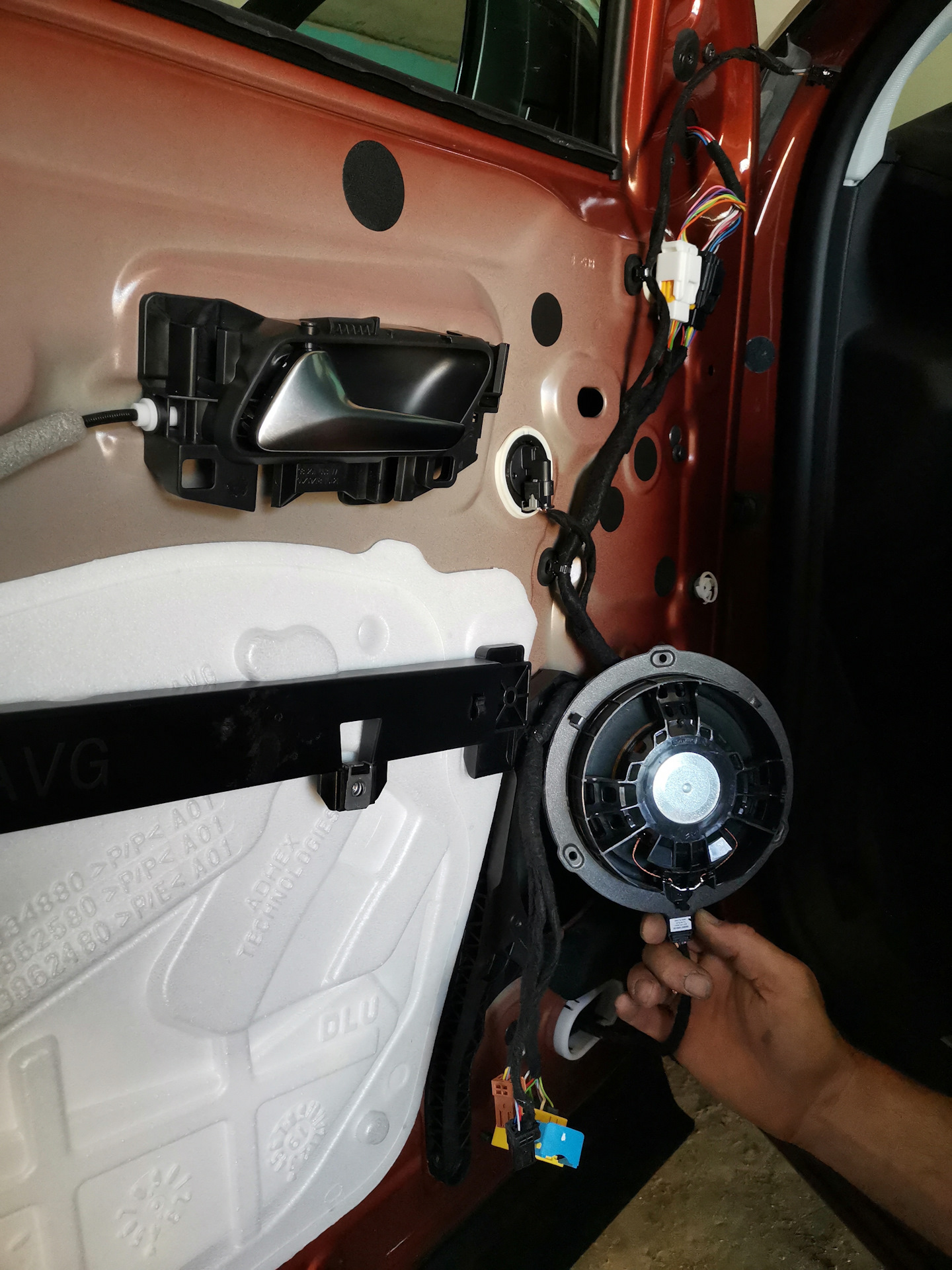

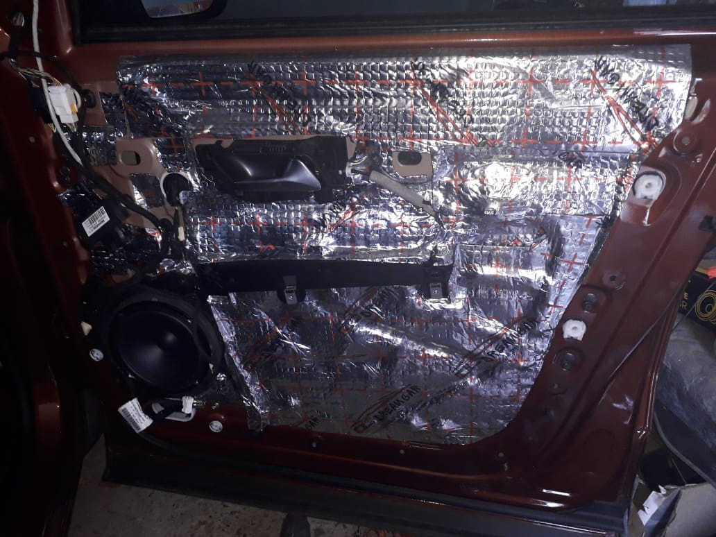

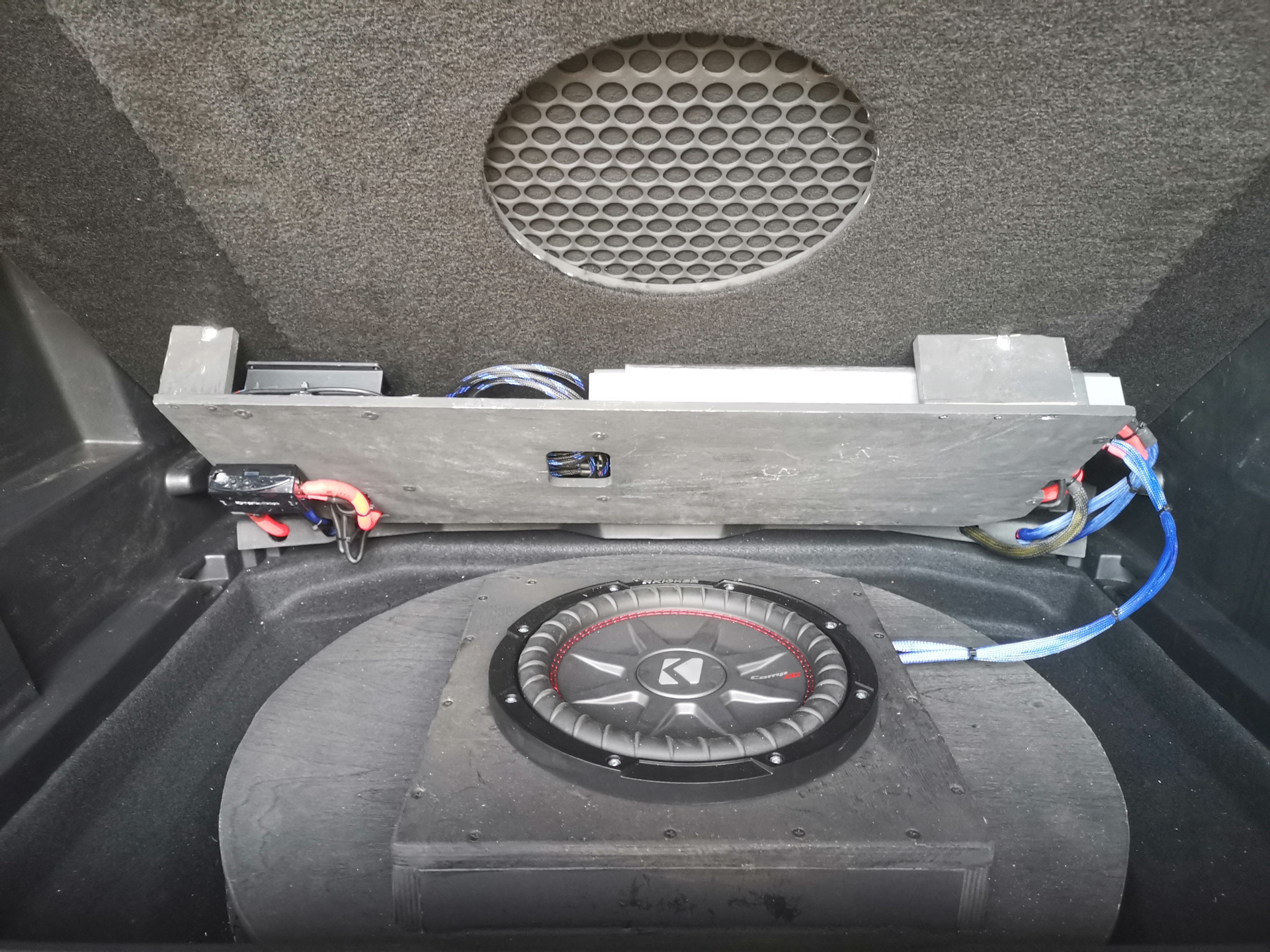

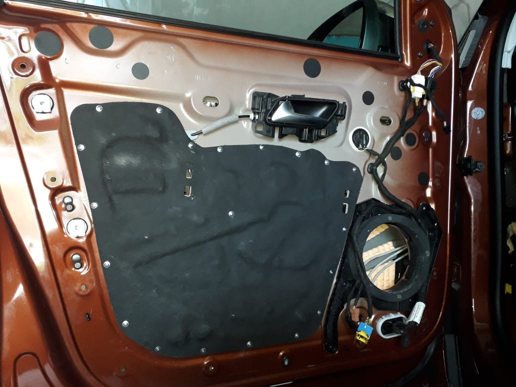

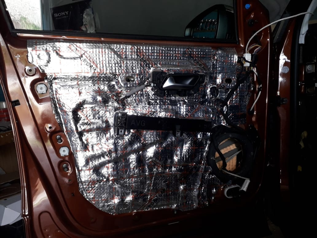

И снова здравствуйте! После аудиосистемы в Ситроле, штатный звук Пыжика совсем унылый, покатавшись три месяца с штатным звуком, решил, что в отпуске надо будет хотя бы простенькую систему собрать, а так как Ситроен отдал товарищу со звуком, железо пришлось покупать по новой, как обычно с финансами не густо, решили пока собрать простенькую двушку с сабом, закупившись кое какими железками, на инсталяцию отправился как всегда в Ставрополь! Состав системы: процессор Helix dsp3+плата hec блютус, мидбас GZ nuclear, вч GZ sqx28, сабвуфер kicker cwrt101, на усилятор денег осталось совсем мало поэтому решено было взять бюджетный 5 канальник. Ну и огромное спасибо за инстал Фофонову Александру, времени было в обрез, плюс подводные камни, связанные с дверями, куда не помещаются нормальные дины, из-за крепления стеклоподъёмника, который стоит за штатным мидом, но слава богу всё всё получилось. Ну и как всегда огромная благодарность за подбор железа и настройку замечательному человеку Виктору Шкенделю Vitosss-26! Витя спасибо🤘😁🤘

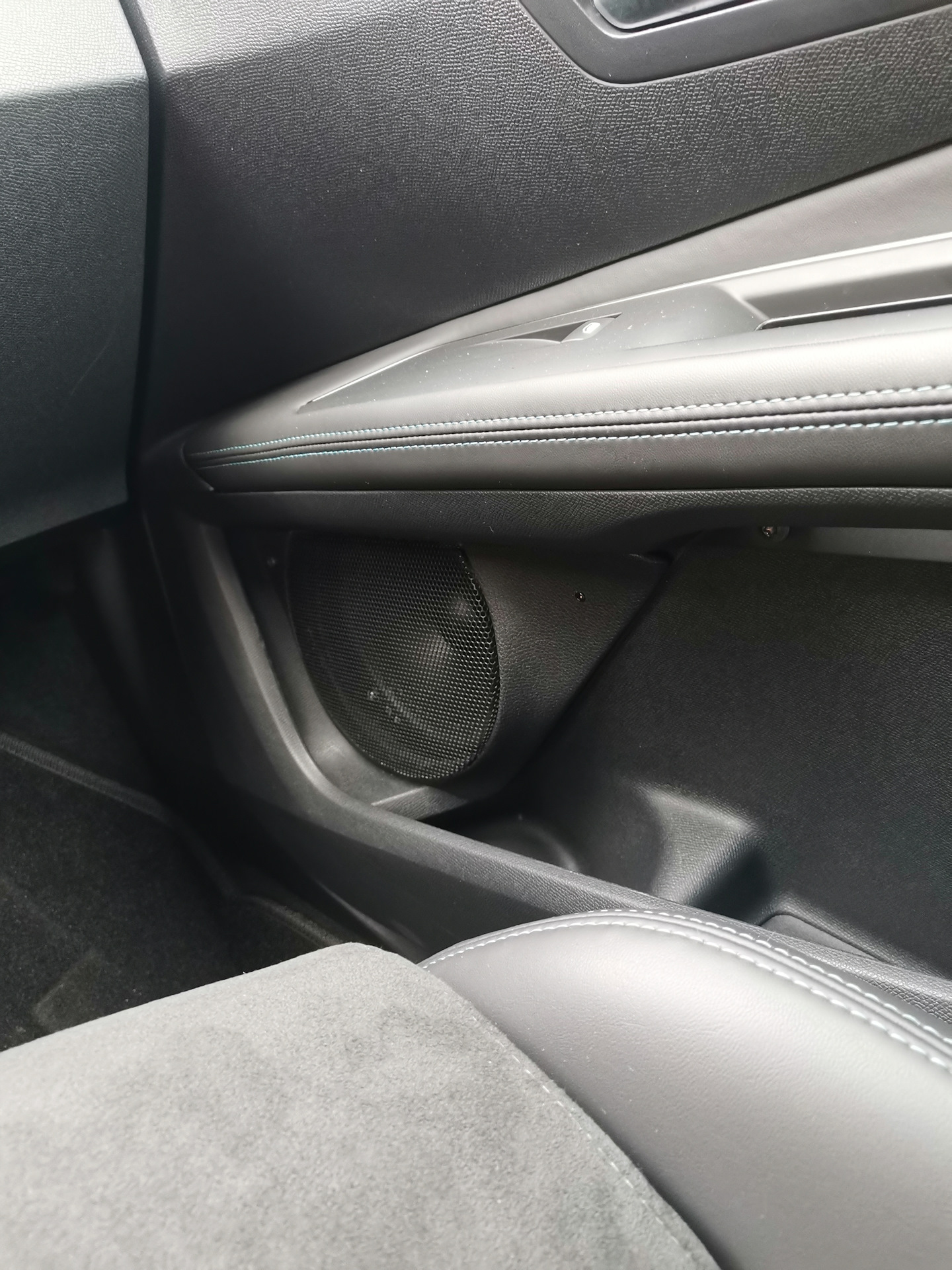

подскажи какой размер мидбасов влезает в переднюю дверь чтоб не пилить метал и карту двери.

клас! Подскажи какой 5 канальник поставили?

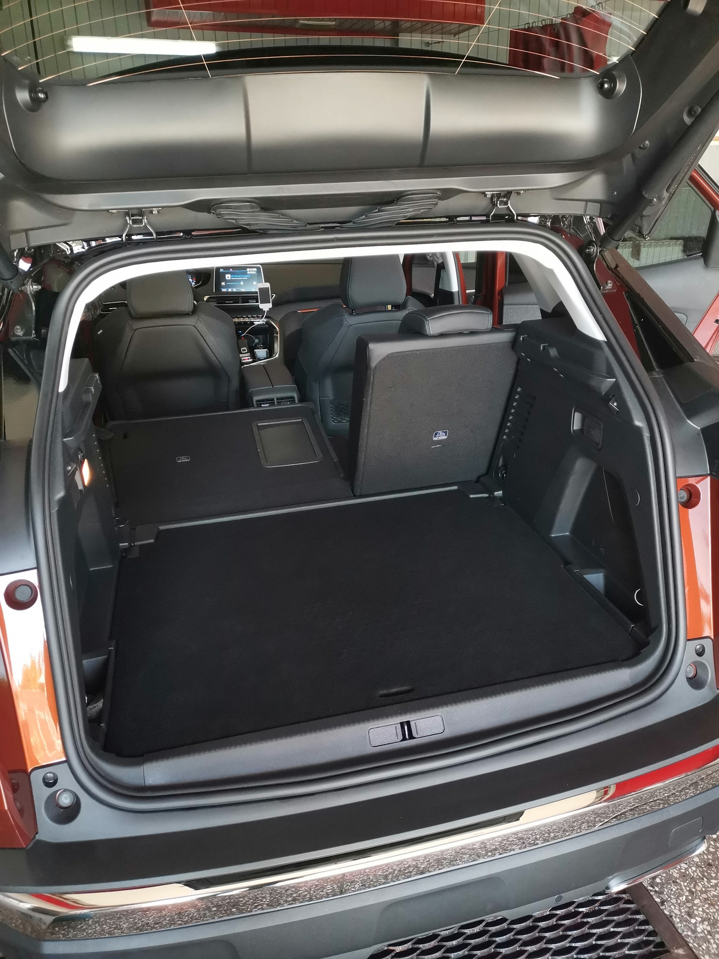

Сколько литров входит в запаску?
Нам нужно было 20литров, можно было бы и немного больше
отлично. мне 20 за глаза.

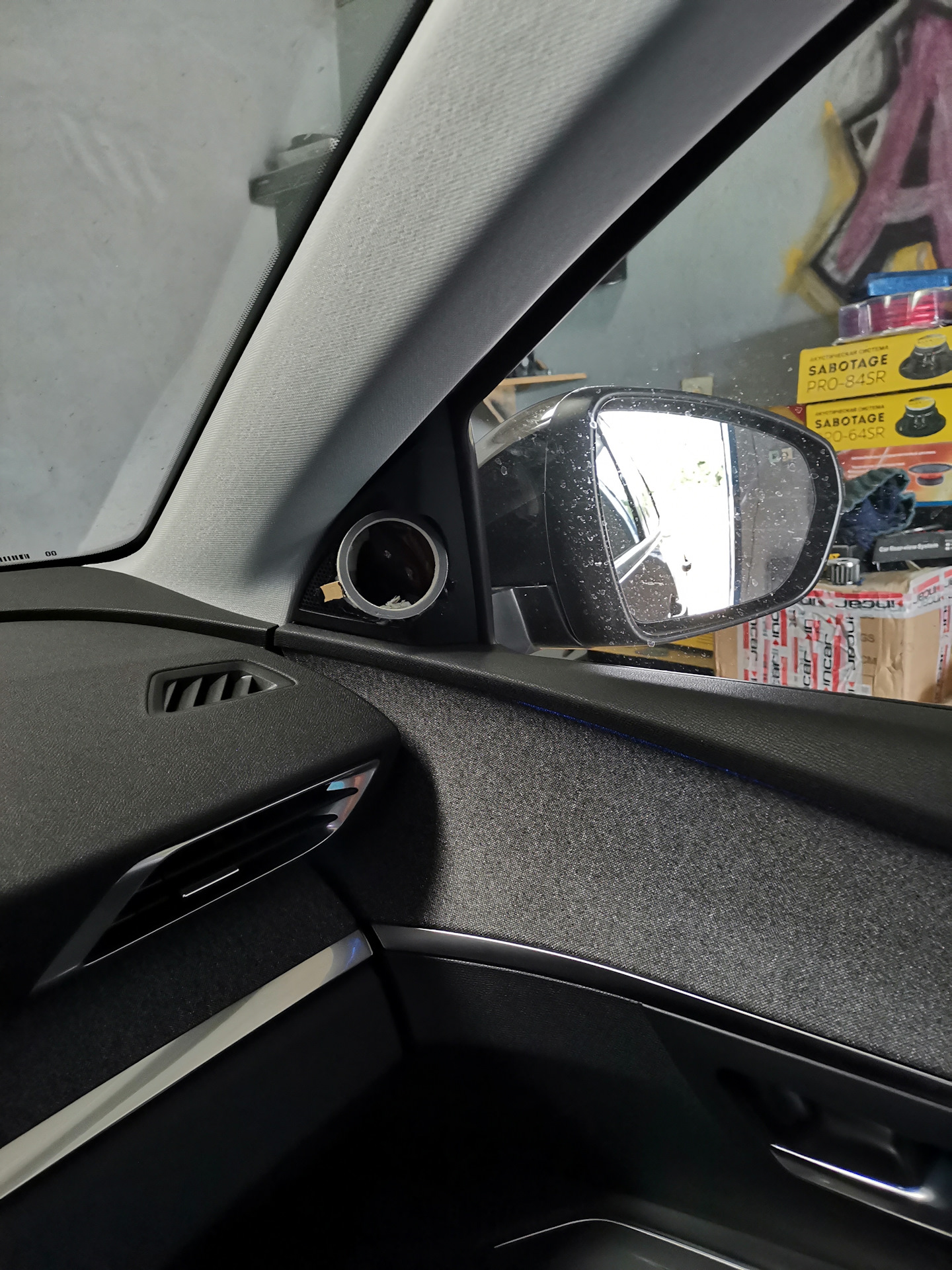

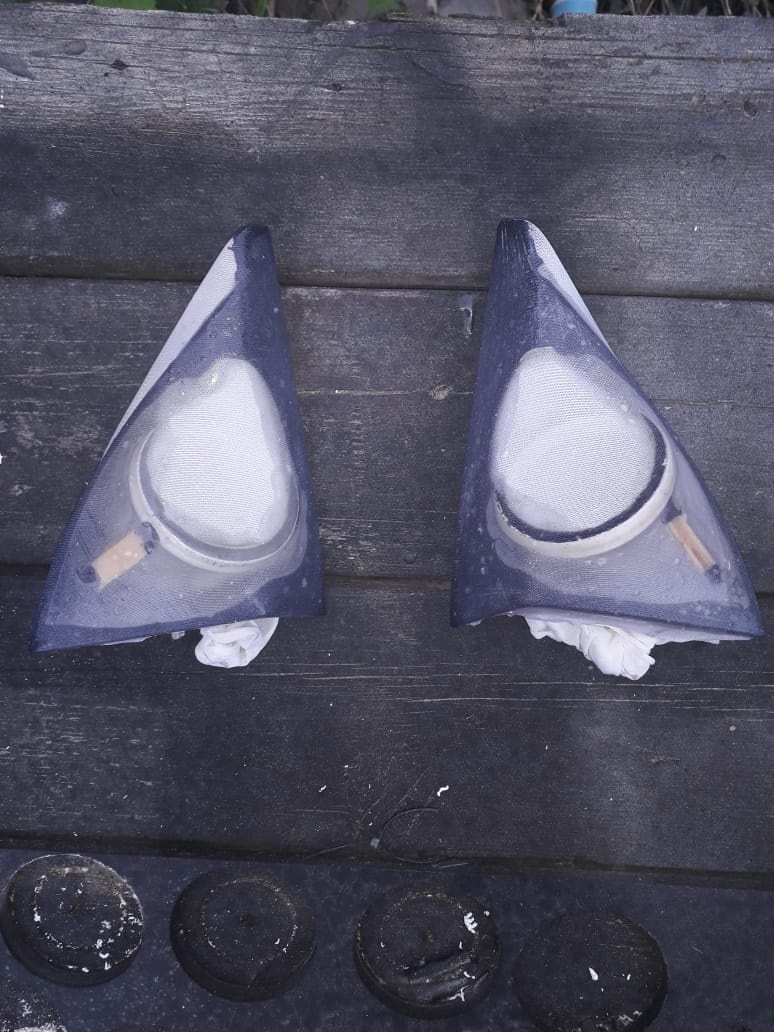

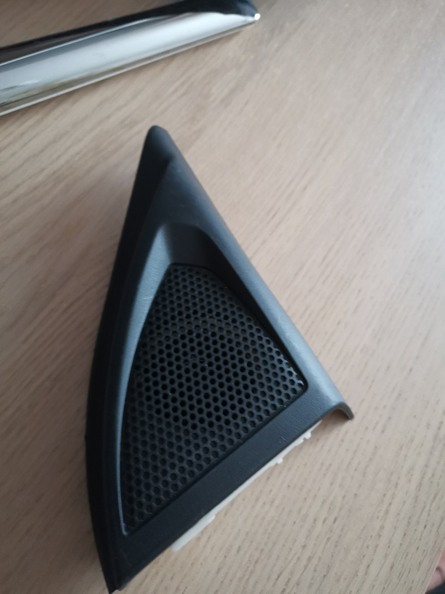

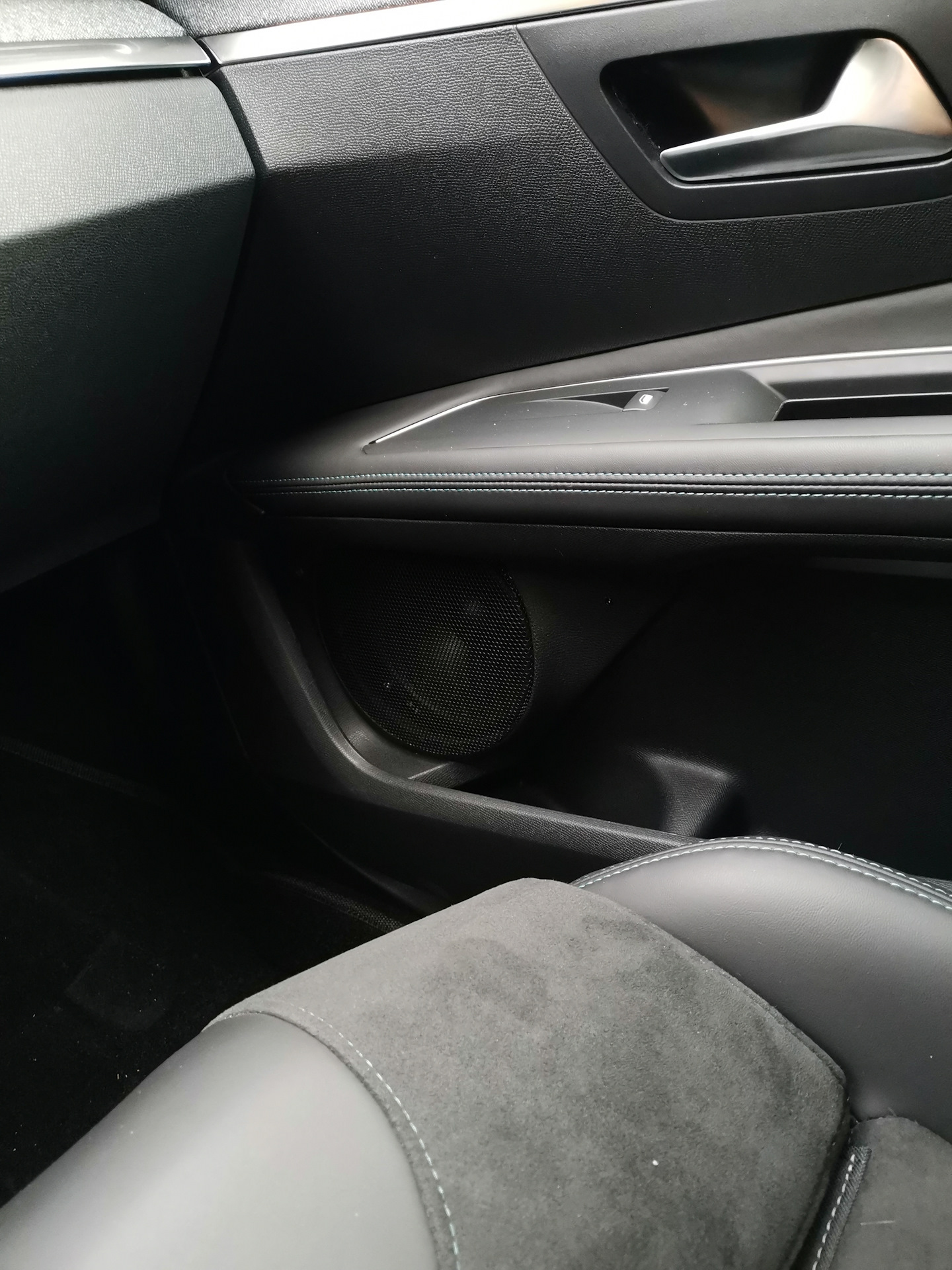

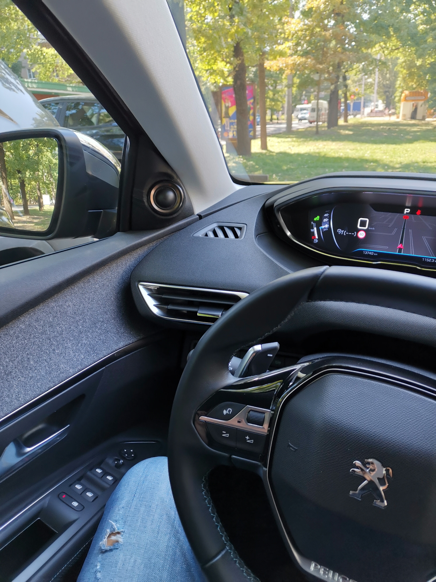

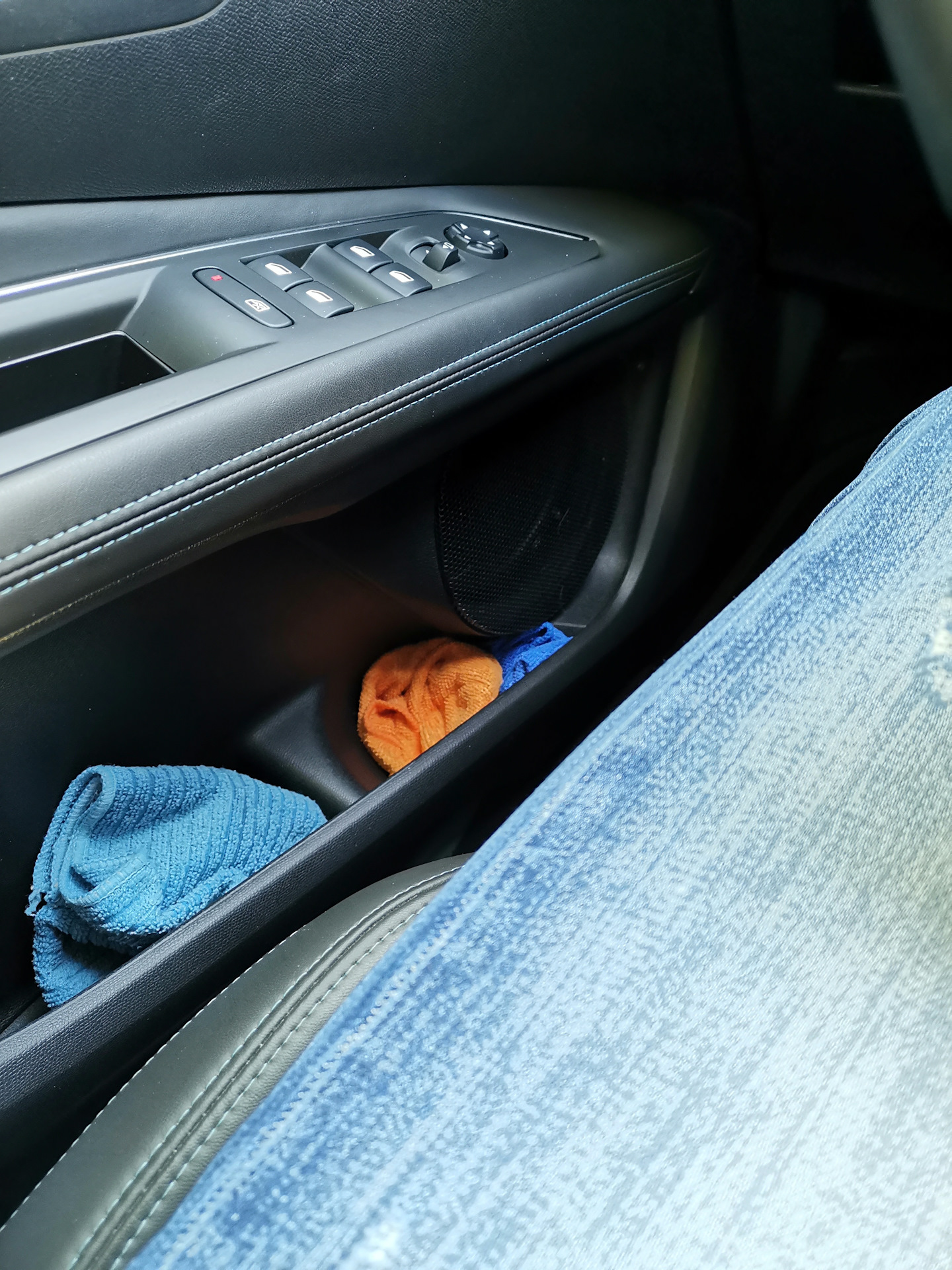

Офигительно поздравляю! Смею предположить, круглые пищалки в зеркалах, не эстетично, право ) Как по мне портят визуально интерьер. А так бомбически все, хороший звук пол дела, главное не быть любителем шансона, а то все деньги на ветер )
В живую в смотрится гуд, ради хорошего звука можно пожертвовать, тем более что родные уголки лежат на полке
динамик кикер такой же стоит — нравится как поет. тоже в нише запаски стоит.

Саша, кто бы что не говорил, но машина уже даже в таком конфиге удалась. В очередной раз убедился в прекрасной настройке Виктора Шкенделя. Да у машины есть моменты, но и есть сильные стороны, например прикольное объёмное звучание за счёт доп переотражёнки писчалок от боковых стёкол.

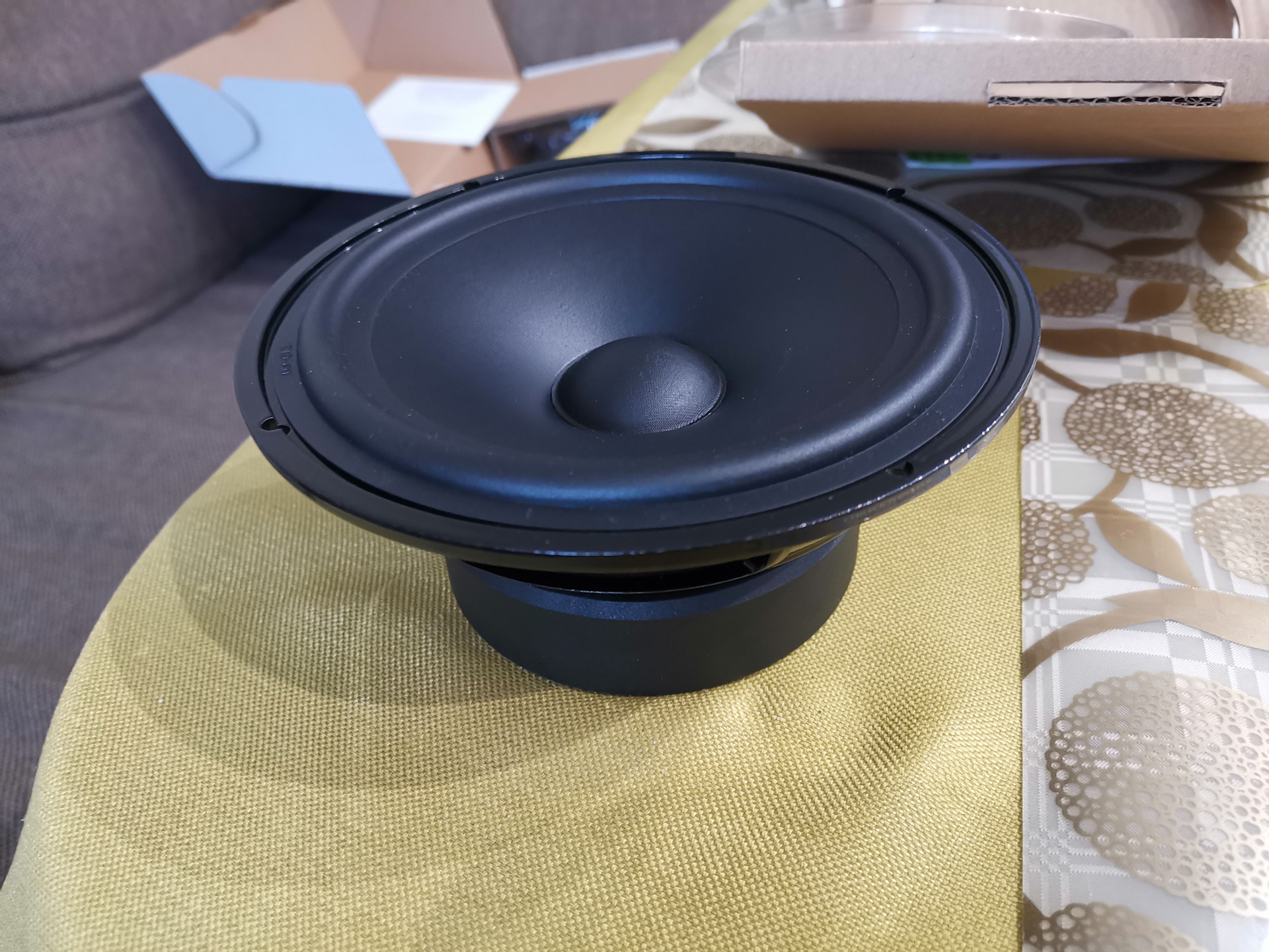

Очень круто! Мидбас четко вошёл)
Пришлось пилить дверную карту и делать новый гриль, а так совсем не помещался, упирался в конструкцию стеклоподъёмника.
ух как не просто всё, но вышло отлично!
