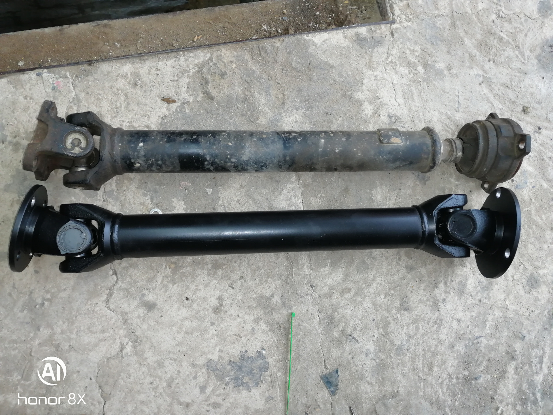

Ну хорошо окей гугл, ставят с Нивы и кто-то делает почти оналог нашего пыльника. Ну думаю попробую от Нивы, разбираю чтобы помыть, смазать… А там выработка мама не горюй… Самое интересное небыло вибрации вообще.
Смысла в новом пыльник нет. Нужен или новый ШРУС, или кардан целиком.

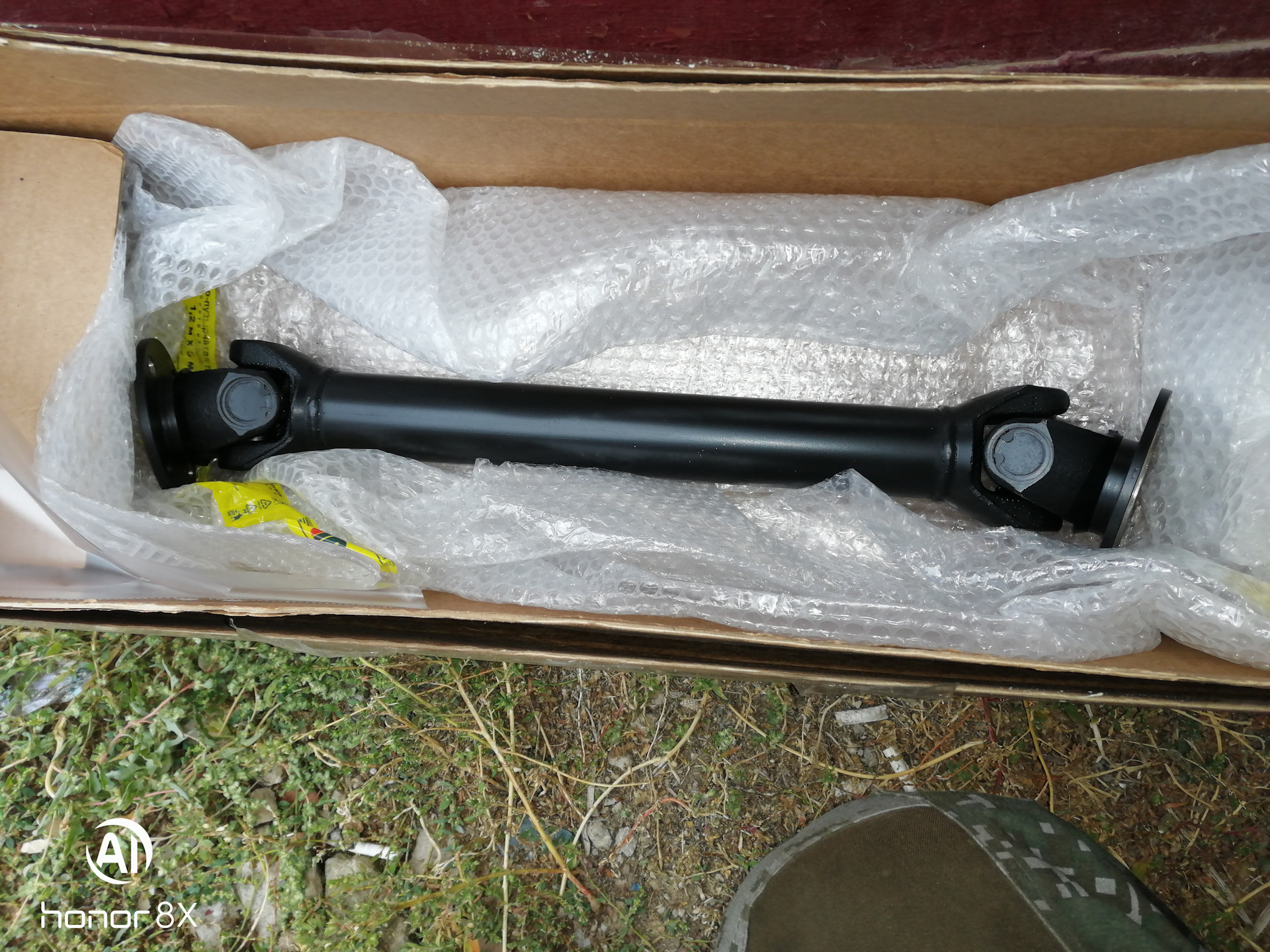

Опять к гуглу. Нашол производство карданов на крестовинах для наших машинок. Созвонился, парня зовут Николай. Да делаем, на креставинах УАЗа Патриот 12, на Таётовских 15…но лучше от УАЗа пылевлаго защещенность лучше.
Ну думаю б. у. кардан стоит минимум 10 и ещё тот кот в мешке… Решено взять на креставинах от УАЗа, плюс что при срочности всегда найдеш.
Пришла посылка, поставил, прогнал до 140…вибрации нет, всё нормально. Единственное что не понравилось на 5-8 мм короче моего старого… Не смертельно фланец ходит. Позвонил Николаю, говорит с завода разлёт ещё больше.

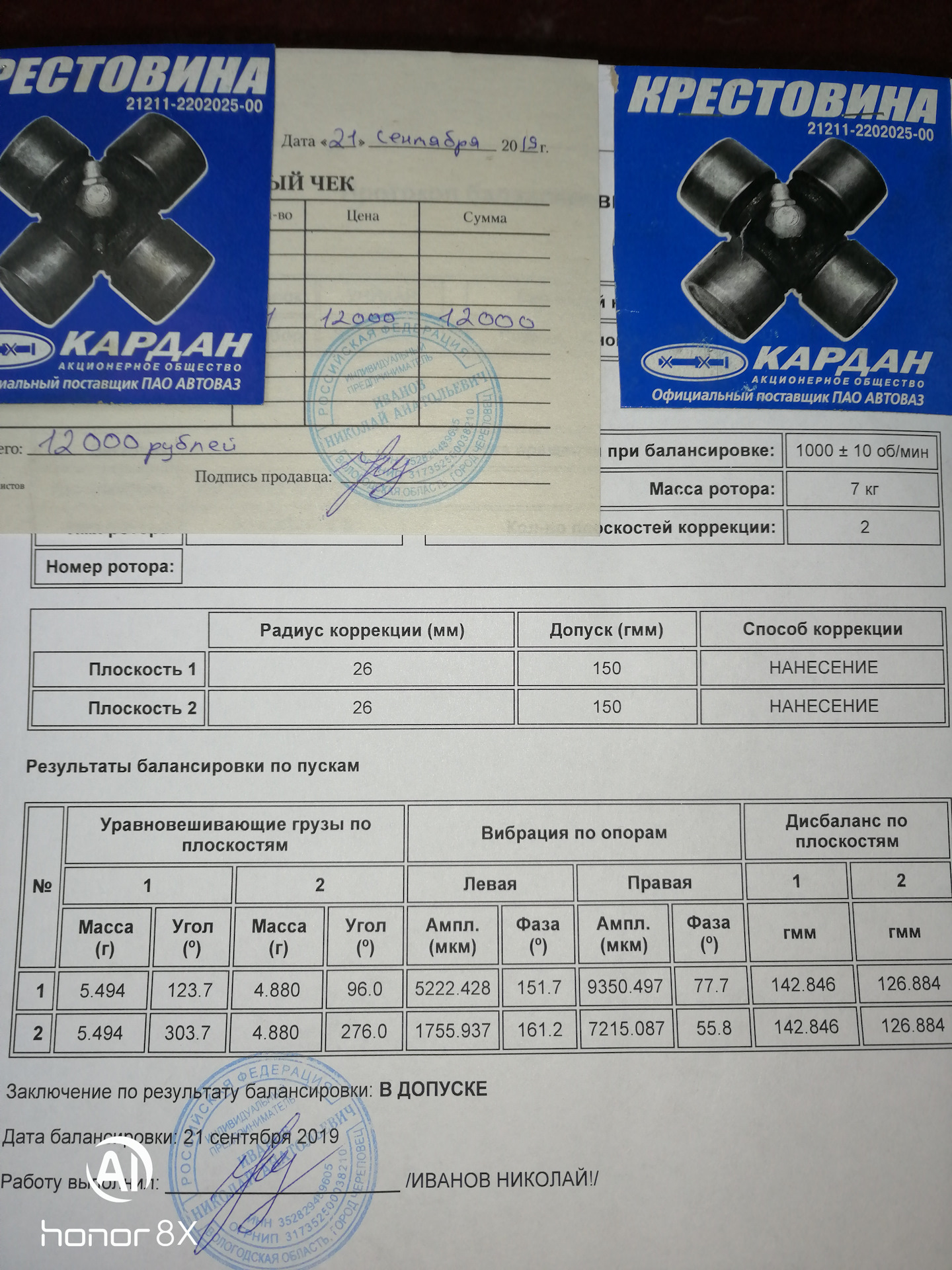

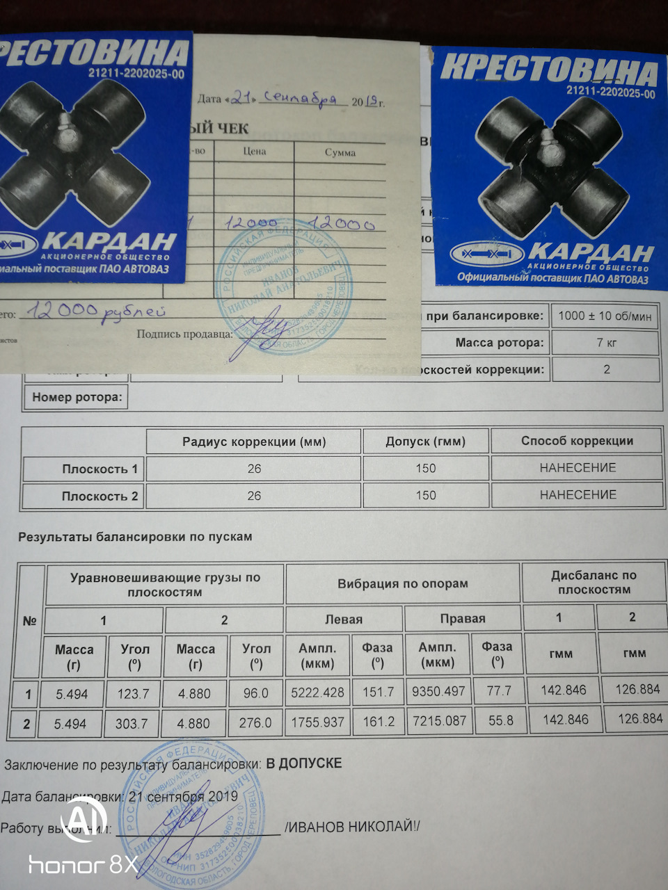

Акт по балансировке и данные по ШРУСам прилагаются.

Что я взял уже отбалансирован и акт прилагается.

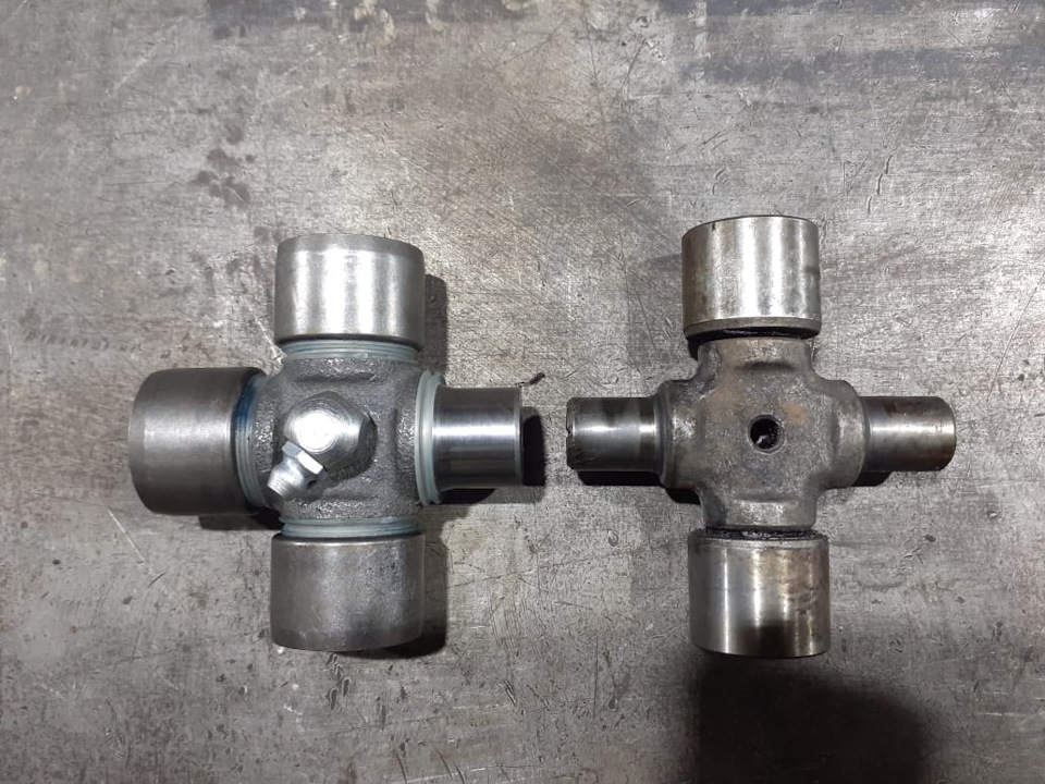

отлично, еще одно решение болячки поставлено на поток, подозреваю что эти крестовины и прошприцевать проще, чем нашу ? должна обычная насадка влезать
Наверное, я не пробовал. Производитель заверил что смазано.
Так крестовины от уаза или от нивы?
Егор, как объяснил мне человек что их делает (карданы) крестовина эта с Нивы и с 14 года ставится на УАЗ Патриот доработанная с тавотницей…
У нашей митсубиси крестовина 25×77, у УАЗа 28×71.первая цифра размер чашки, вторая размер крестовины.

Ну и что, что короче? У нас фланец длинный в раздатке. Главное что стоит.

По фланцу 5мм ерунда.
