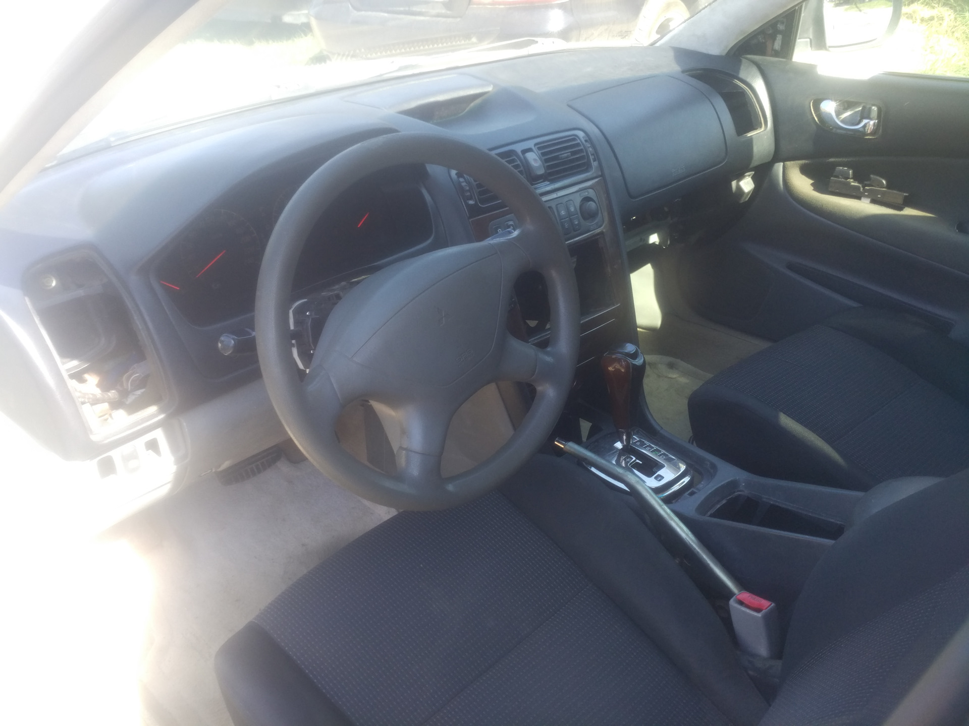

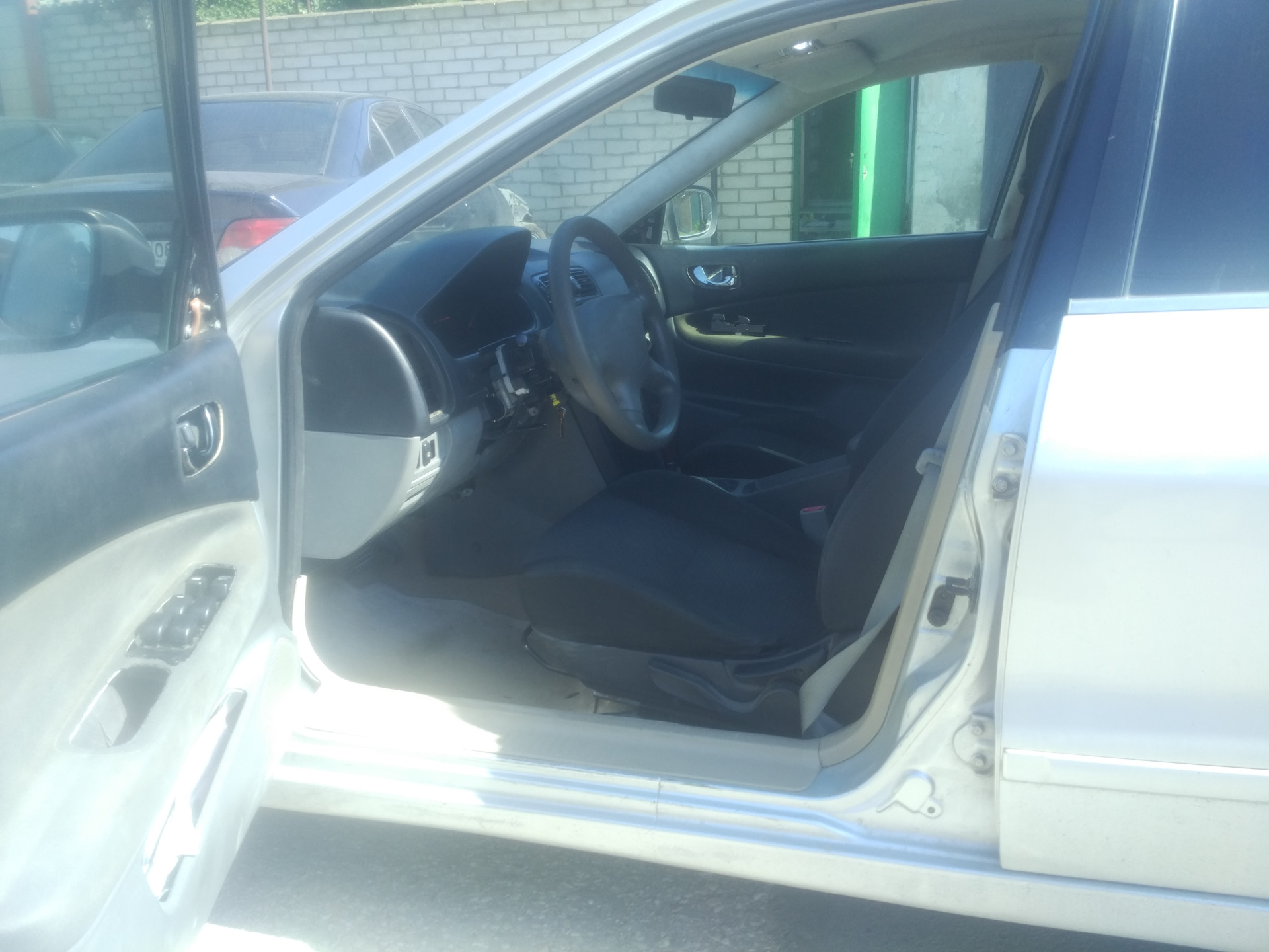

Многие галантоводы на американцах увидев, как трещины на панели незаметно увеличиваются количественно и качественно, задавались вопросом "Можно ли поставить европейскую панель ?"
Оказалось можно, я установил этил летом и до меня несколько человек это сделали, с одним из них общался и советовался, зовут его Андрей.
Работы не мало, но и ничего сложного нет. Кроме электрики возможно для некоторых.

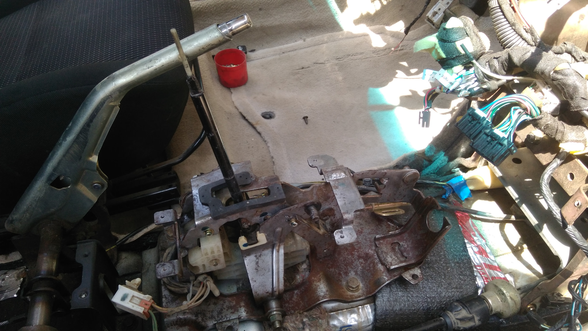

Достал, саму панель европы, селектор Тип-троник от японца (можно европы, но от японца проше сажать), крепежи панели, болгарка, лерка, прибока от европы оптитрон и дверные карты от европы. Еще климат-контроль, но его я установил 1,5- 2 года назад.
И понеслась!

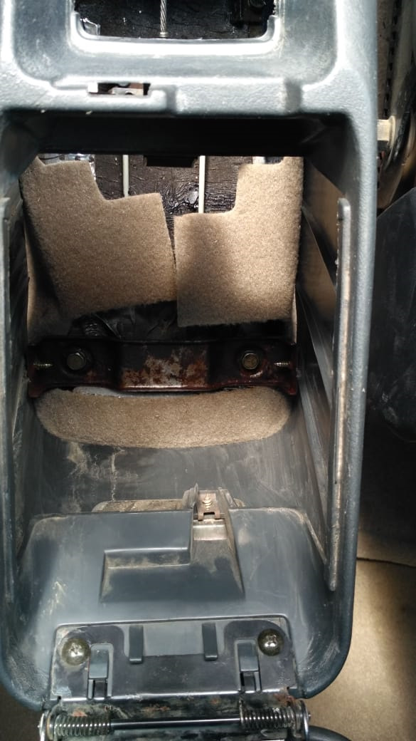

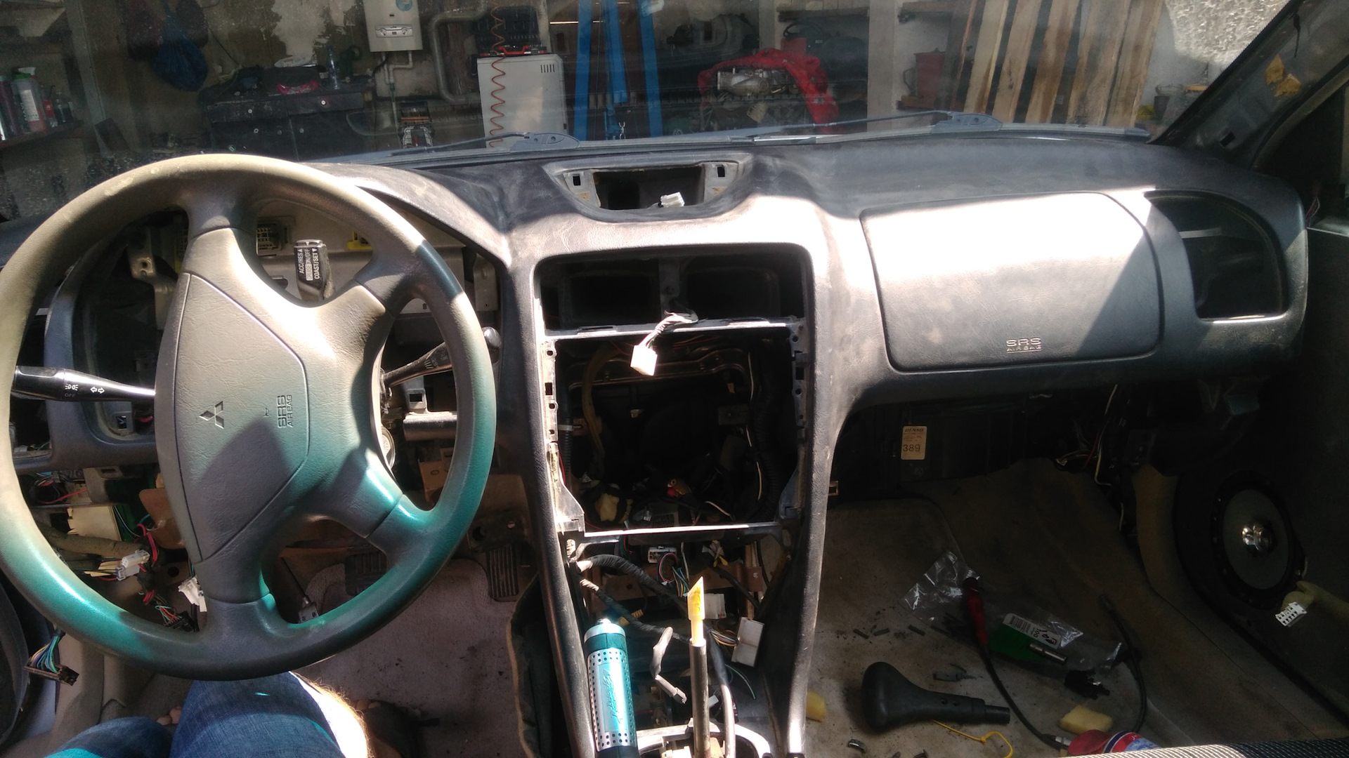

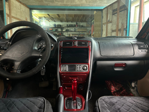

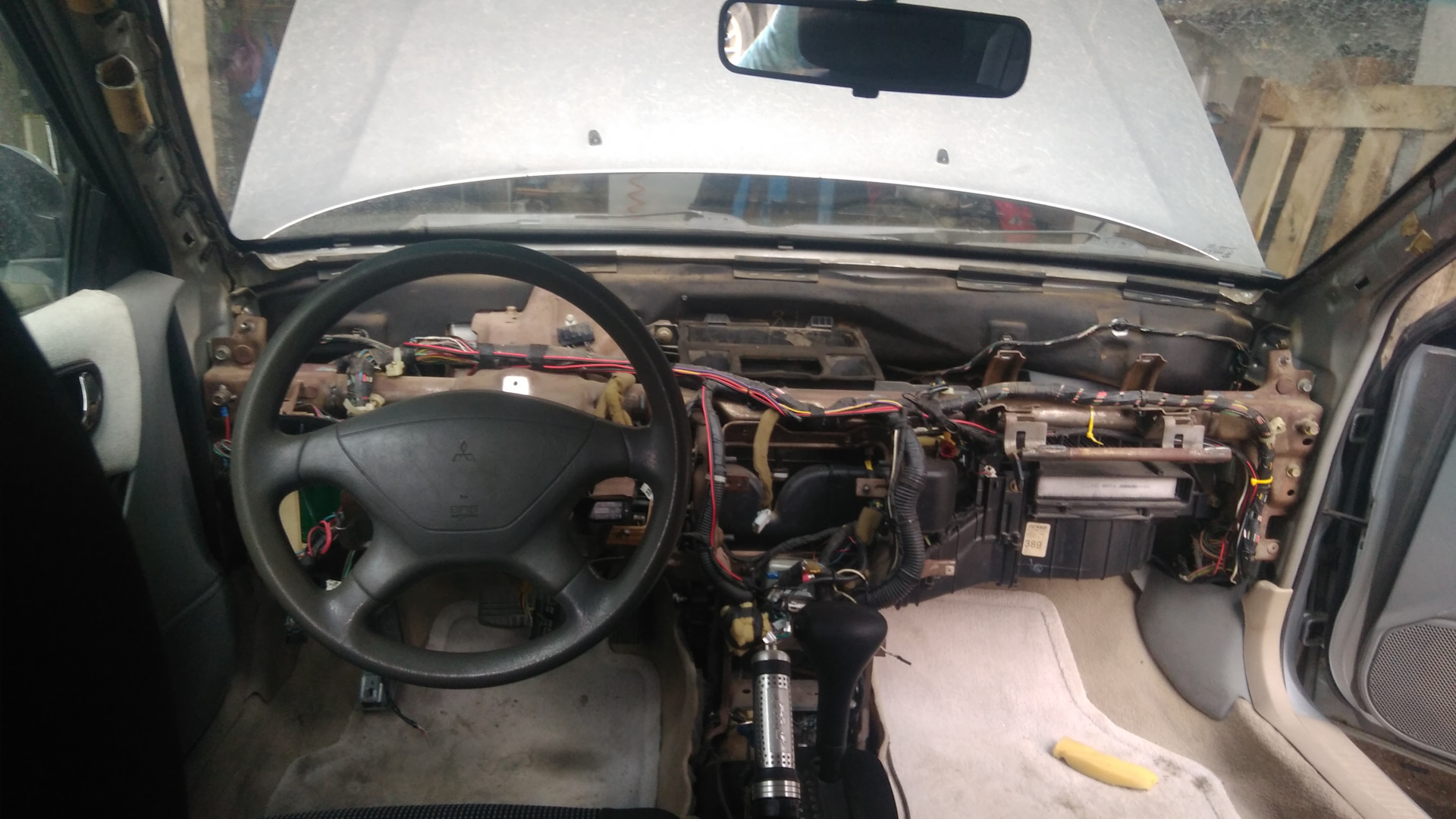

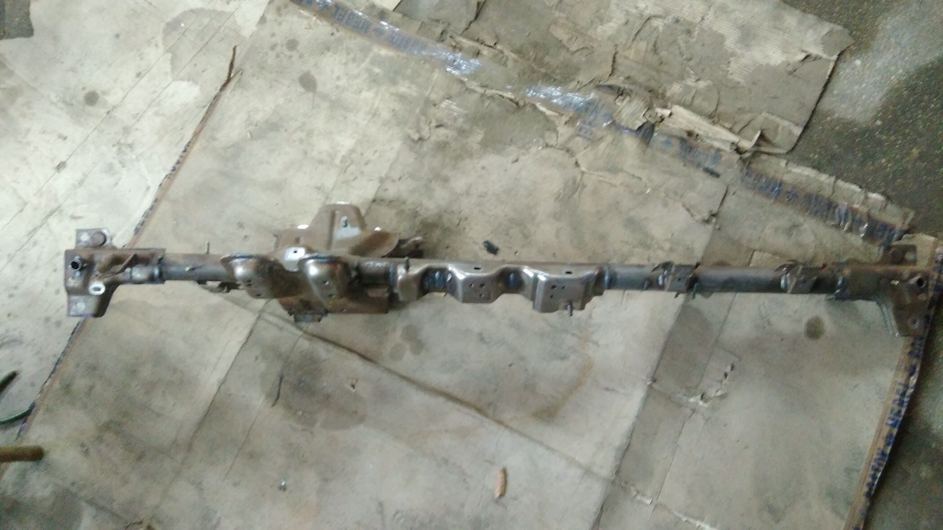

Крепление "бороды" от европы снизу прикручивается как родная, сверху в неё сверлим дырку и прикручивает к верхушки которую сняли от американского крепления.

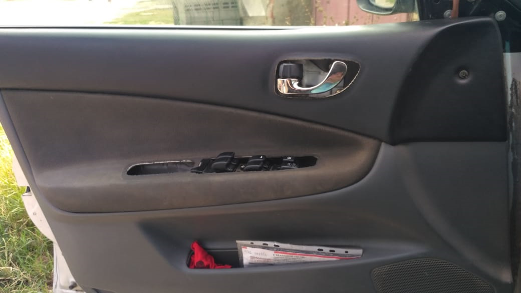

Меняются карты легко, садятся почти как родные, нужно удалить одну клипсу и закрутить один саморез продырявив дверную панель.

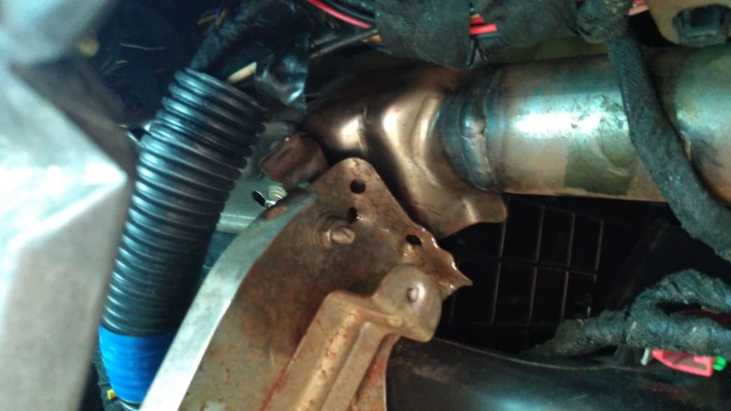

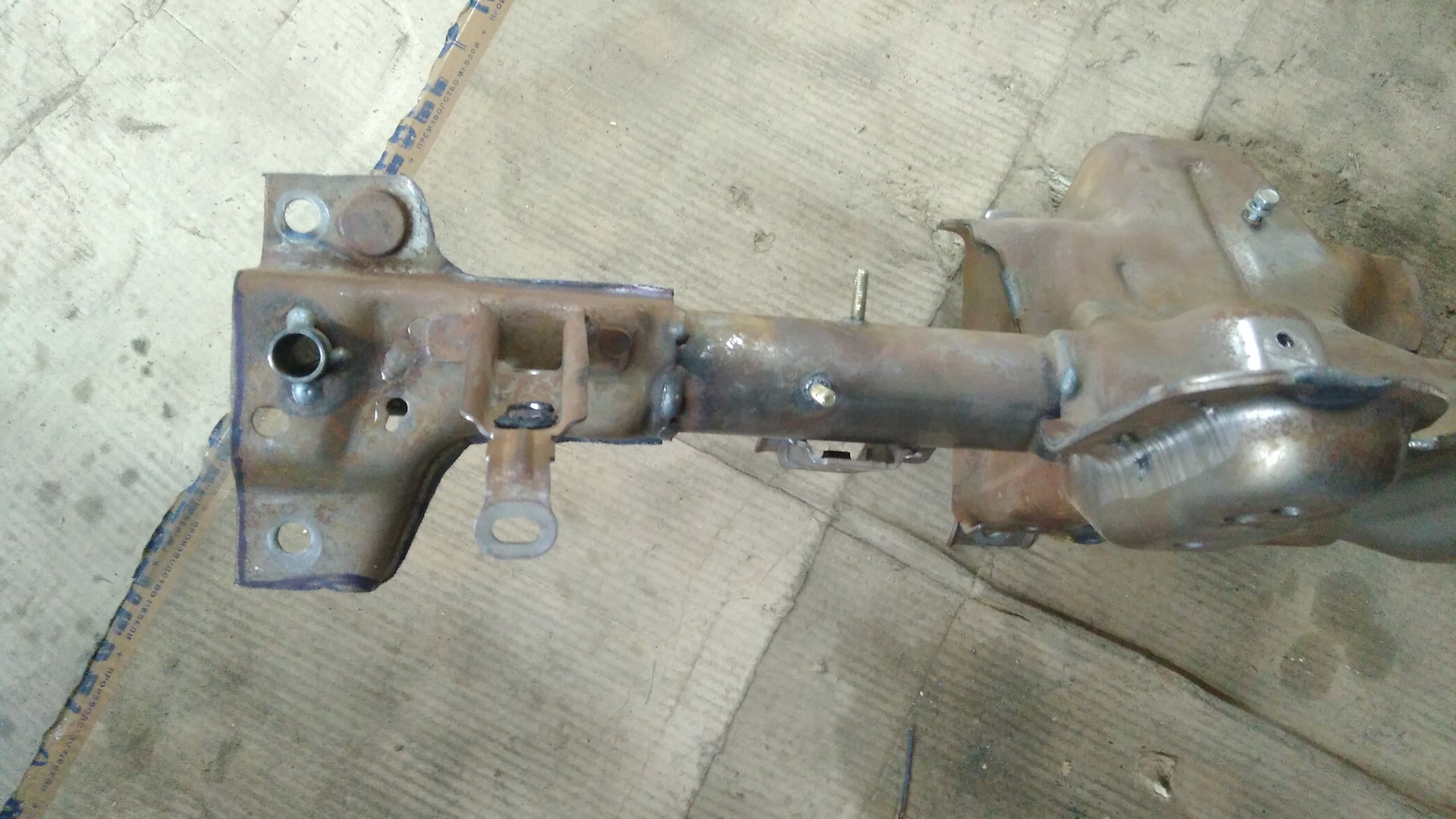

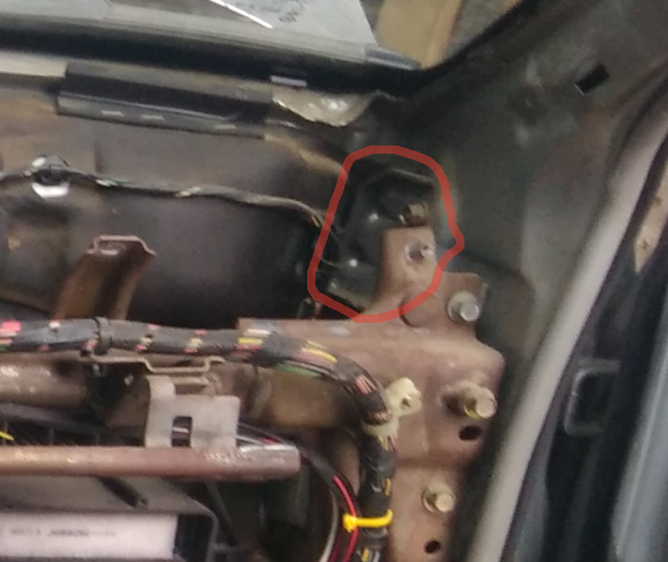

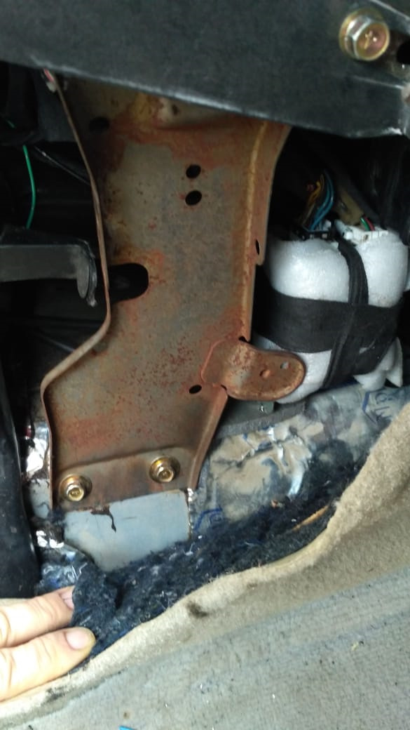

Снял странные элементы, они с обоих сторон. На их место прикручиваются кронштейны верхние от европанели

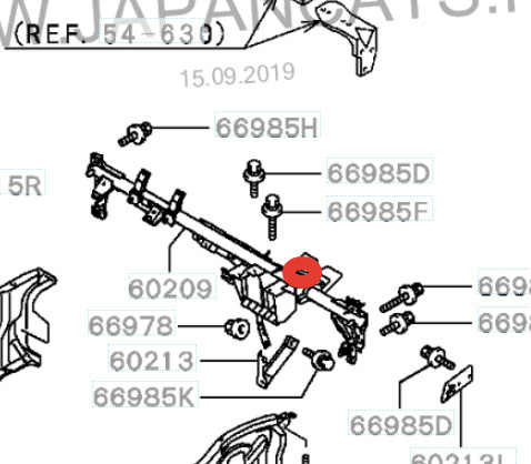

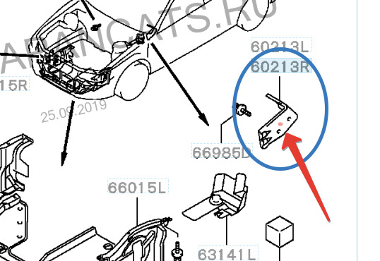

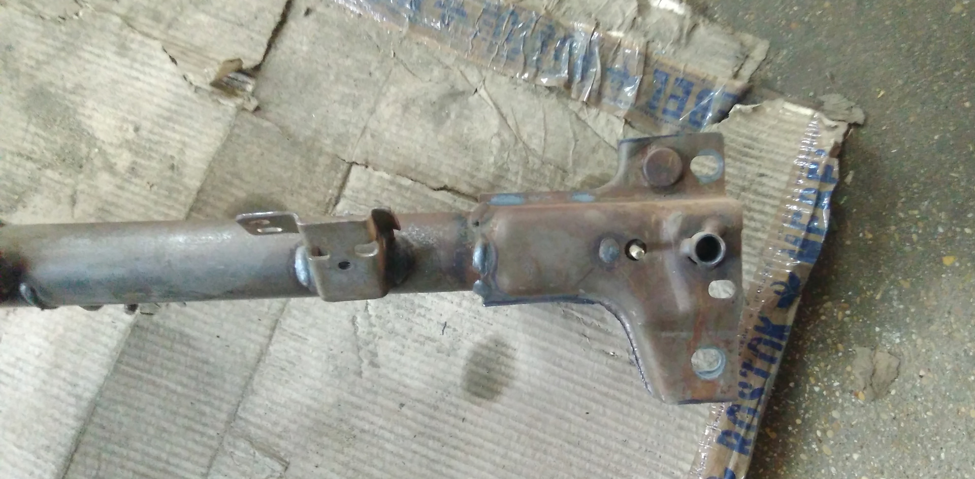

Нижние кронштейны.
Посадил панель прикрутил сверху, примерил нижние кронштейны, отметил дырки для их крепления, высверлил дырки в кузове, нарезал резьбу и болтами прикрутил сами нижние кронштейны с кузову. В других известных мне случаях установки европанели нижние кронштейны приваривались к кузову, я же решил сделать так чтобы они были съемные.

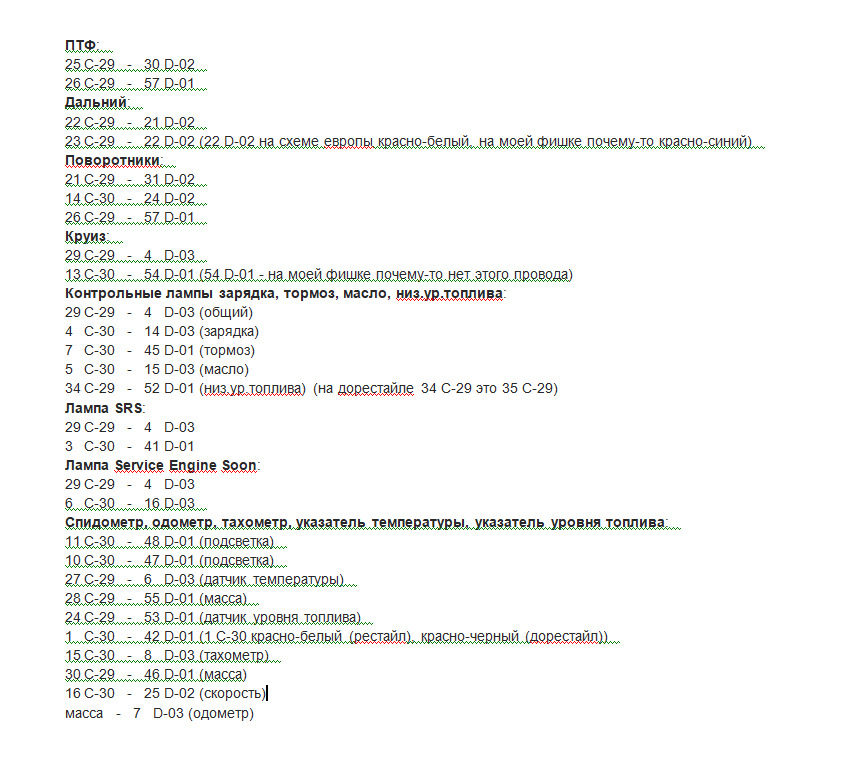

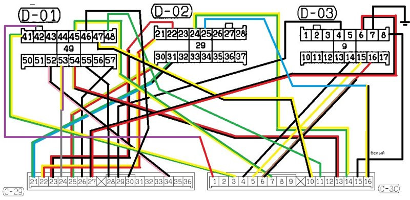

Далее установил приборную панель Оптитрон соответственно переделав проводку (тема есть на форуме)
Электрика… нет там ничего сложного, взять мультиметр, схему соединений с темы(ссылка ниже) и прозванивай, режь, соединяй, изолируй, я делал неспеша, 2 дня в свободное время чтобы провода провести аккуратно и чтобы всё было съемное, на штекерах.
В проводке от панели почти всё идет отп приборки к штекерам слева и только то что связанно с акпп и еще пару проводов не помню от чего уходят на лево в район центральной части.

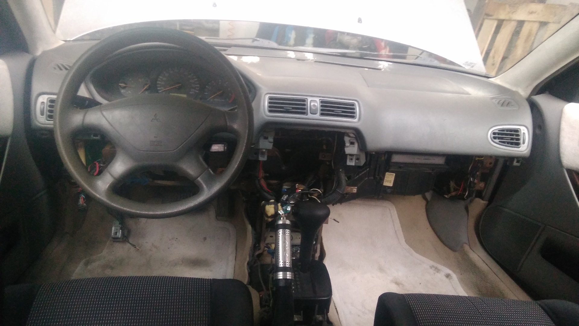

Думал будет проблемно решить что делать с элементами стойки, а они без проблем садятся как родные.
Печка.
Проблем не было, воздуховоды панели садятся прямо над печкой и не доходят примерно сантиметр или два, я наклеил губку на верхний край печки и воздуховоды прижали губку разделив потоки стекло и перед, а ноги уже не зависят от панели.
Осталось достать различные мелочи и доделать, но в общем панель уже прописалась.

Я знаю что прошло не мало времени. Но может кто поможет. Поставил себе торпеду евро. А пенель не але. Работают только поворотники и пипец. Может кто что подскажет. Где я накосячил.
Перепроверяй подключение панели. Ошибся значит в подключении.
Все делал по схеме из твоего бж. Прозванивать не умею. Сам щиток прозвонить могу а вот разьемы нет.
