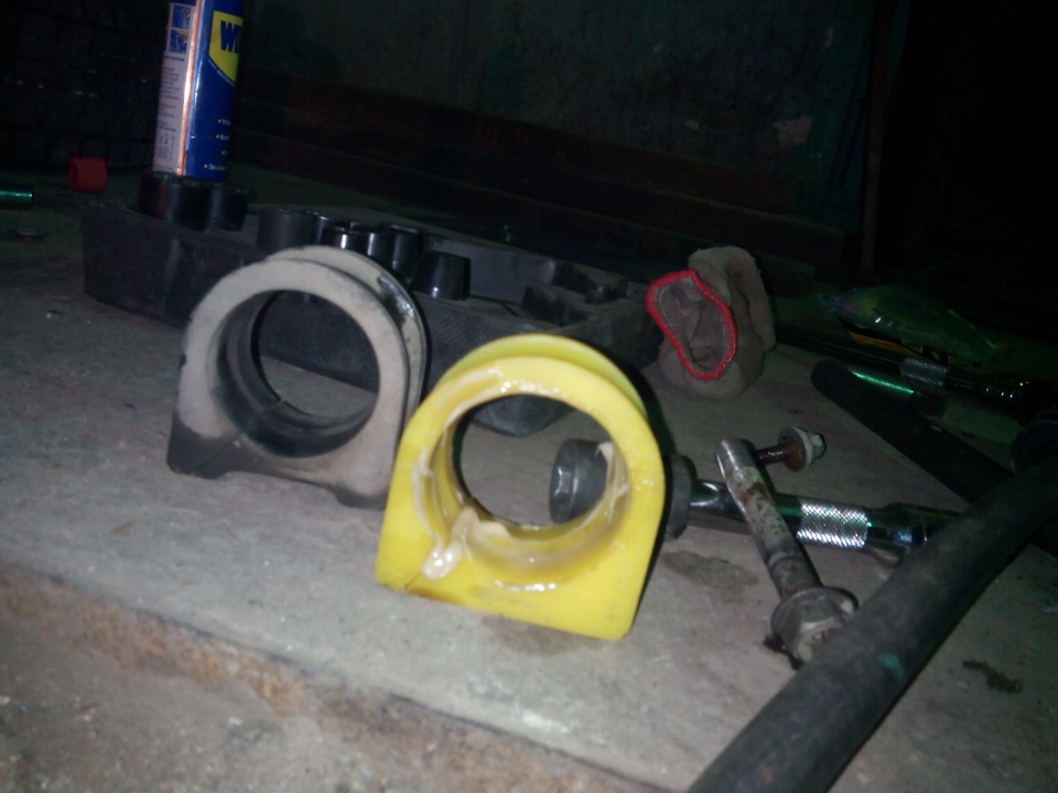

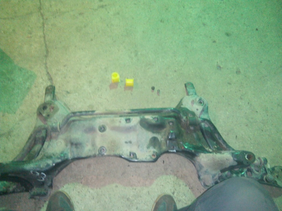

Т.к. я знал что для того чтобы поменять заднюю опору двигателя и сайоентблоки рулевой рейки, нужно будет снять балку, решено было заодно поменять втулки стабилизатора, пока это было удобно))) Итак было куплено:
Договорился на счёт теплого бокса с ямой и понеслось.

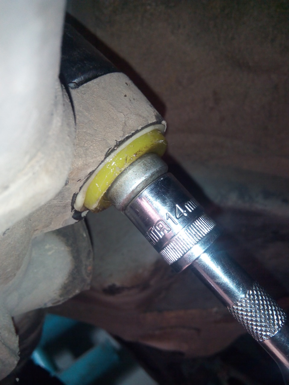

Откручивалось всё плохо, иногда не помогала не WD-40, не пневмо гайковёрт, и пришлось съездить к другу за советским калёным воротком, но тем не менее все было снято! Не обошлось и без сюрпризов, передняя опора ДВС, которую я менял прошлой зимой опять была порвана, ну и так как откручивал выхлоп, решил заодно поменять уплотнительное кольцо! Но вот не задача, когда дело дошло до этого, было 5 часов вечера и магазины автозапчастей почти все были закрыты!

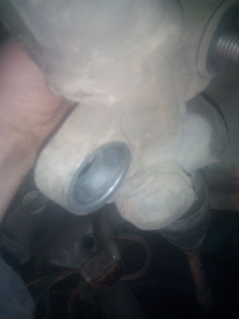

И главный сюрприз меня ожидал, когда я добрался до замены сайлентблоков, сайлентблоки которые я купил не подошли, по диаметру! Не смотря на то что подбирали их по каталогу, как потом выяснилось на Карины 211 кузова устанавливали два вида рулевых реек, с разными по диаметру отверстиями для сайлентблоков ! В общем осталась машина ночевать не собранной в боксе. Чтобы не терять время я сразу поменял втулки стабилизатора и хомут рейки и пошёл домой расстроенный!
На следующее утро взял машину у брата и поехал искать сайлентблоки нужного диаметра (кстати старые сайлентблоки без труда выбились при помощи молотка и болта), переднюю опору ДВС, и кольцо на выхлоп.
Нашёл всё в одном магазине и поехал быстрее собирать всё обратно)
по дороге прихватил с собой брата, т.к. одному не реально было поставить балку на место)
Приехал, запрессовал сайлентблоки хитрой штукой которую дал мне Игорь и собрал все обратно.

сайлентблоки — полиуретановые?
Да, "точка опоры"

Молодец! С пользой выходные проводишь) Рулевую рейку не пришлось отцеплять, шланги снимать, все сайленты прямо на весу менял?
Да, всё по месту делал) друг подсказал, длинный болт с диаметром резьбы таким же как у внутренней втулки сайлентблока с гайкой и головка диаметром чуть больше диаметра сайлентблока, и смазать хорошо, запрессовалось как по маслу) а старые молотком без особых усилий выбились)

Привет. Подскажи пожалуйста не помнишь диаметр или дай бог номер сайлентблоков? Рейку снял, и уже неделю не могу найти на неё запчасти. На другие машины даже смотрели по вину, они мне все равно не подходят. У меня диаметр 30 а в магазине 25
