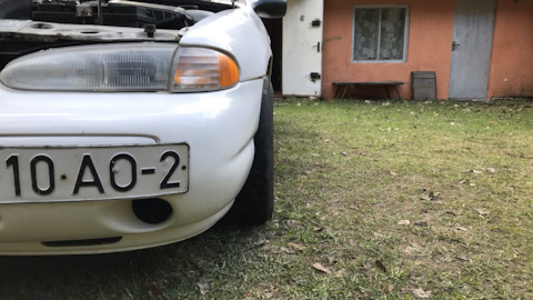

Контуроводы, нужна помощь. Может кто подскажет, как проще проверить генератор, как скинуть с машины и какие бывают проблемы. Зарядки нет, лампа акб горит, а снимать его-то ещё приключение.

С зарядкой решил вопрос? У меня аналогичная история, вроде как заряд идет но лампа на приборке "Аккомулятор" не гаснет, хз куда копать и с чего начинать
Да, после пропая всего, что отвалилось, зарядка идет без проблем. Там фишка с двумя проводами на регулятор, или тремя, не помню точно, один толстый на аккум, на плюс, и один тонкий туда же, на возбуждение генератора.
А что значит "вроде как идет"? Какое напряжение на клеммах на заведенной машине?
13,8 на заведенной на холостых, заряд идет а лампа не гаснет
В работе контрольной лампы зарядки не участвует ничего, кроме регулятора. Я лично ничего не нашел.
Поэтому, лезть к генератору и смотреть проводку.
Предохранителей там нет никаких, кроме одного большого под капотом, возле фишки лямбды, но он тут точно не при чем
От генератора банально отвалилось пару проводов. Сейчас в процессе снятия, и это ой как непросто. Нужно открутить три болта, но подобраться к ним очень трудно. Два дня помучался, пока безрезультатно
