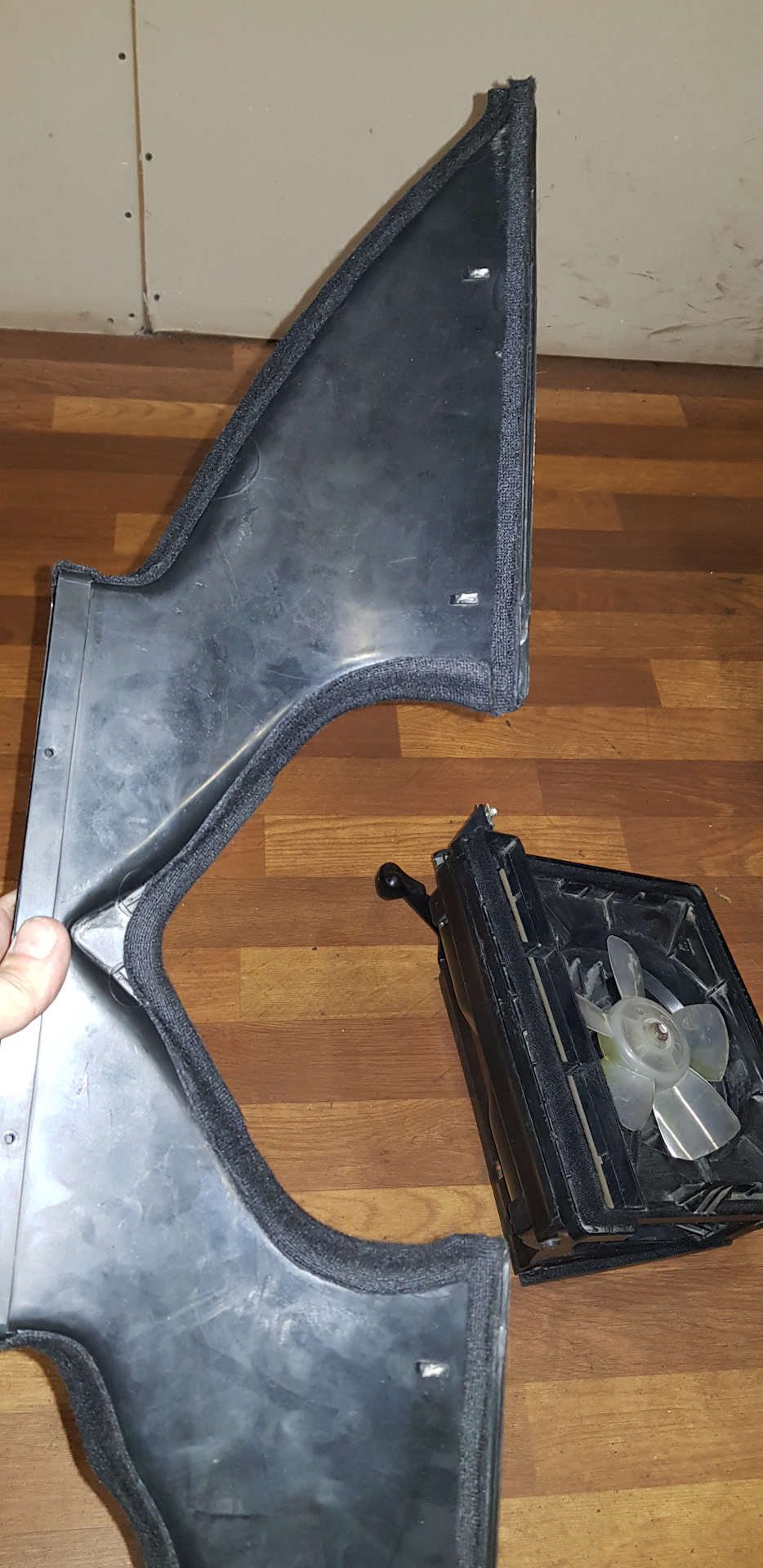

В этой записи все предельно коротко. Зашумил моторный щит и пол, до передних сидений + ВСЮ торпеду проклеил антискрипом.
На материалах решил не экономить и использовал STP, включая прикатной ролик:
1. Для торпеды антискрип
Торпеду проклеил везде, где предполагается стык хоть с чем нибудь
Впрочем не только для торпеды. Абсолютно ВСЁ, что соприкасается между собой! Фоток много, все не вижу смысла выкладывать, для примера запилю некоторые:

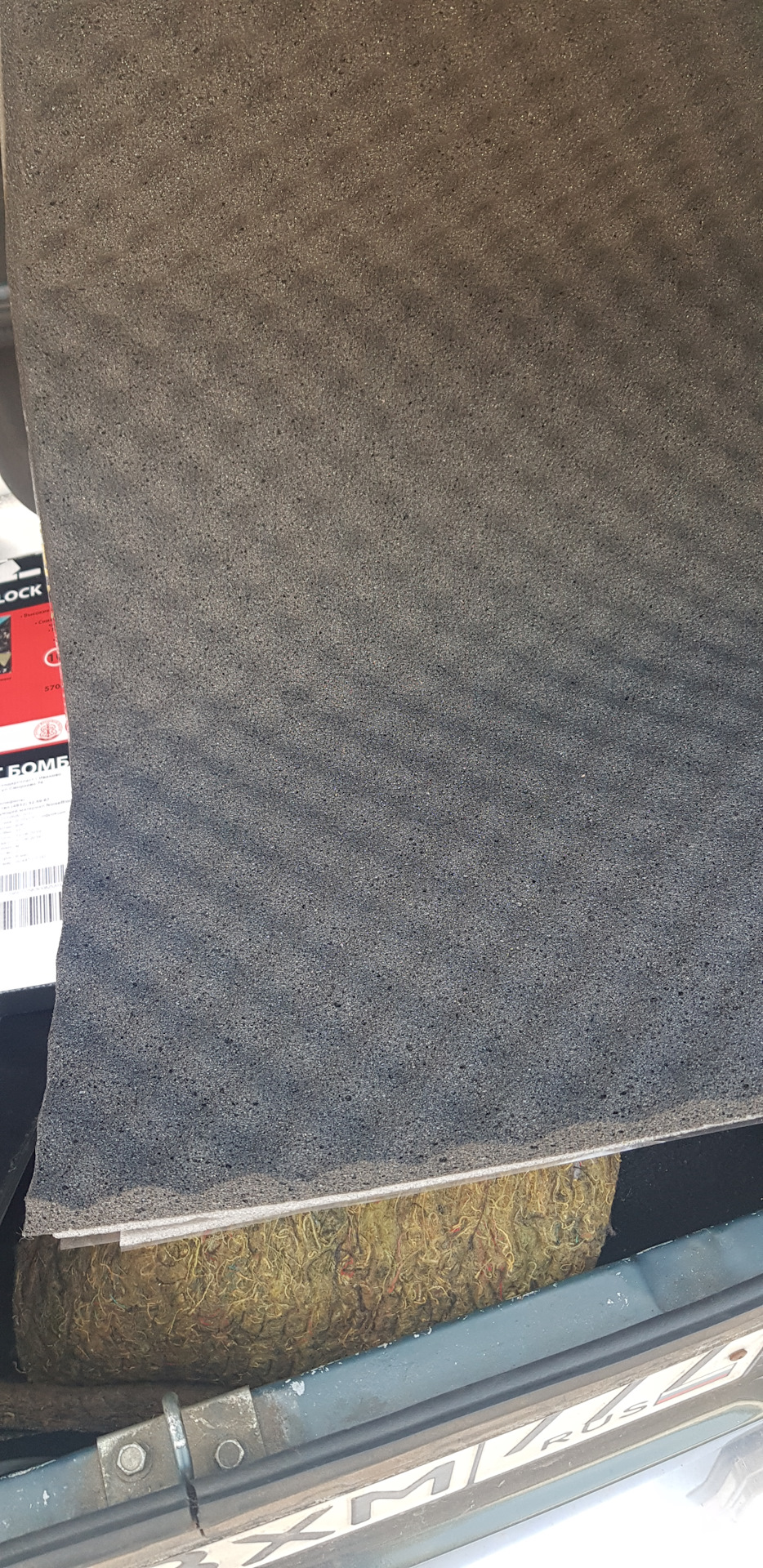

Третий слой NoiseBlock.
Четвёртым слоем, поверху всего налепленного, кинул обратно штатную шумку. Пусть будет, кашу маслом не испортишь))

NoiseBlock — 7 листов

NoiseBlock — 7 листов это только на переднюю часть ушло столько ?
Да. Правда кучка обрезков осталась
