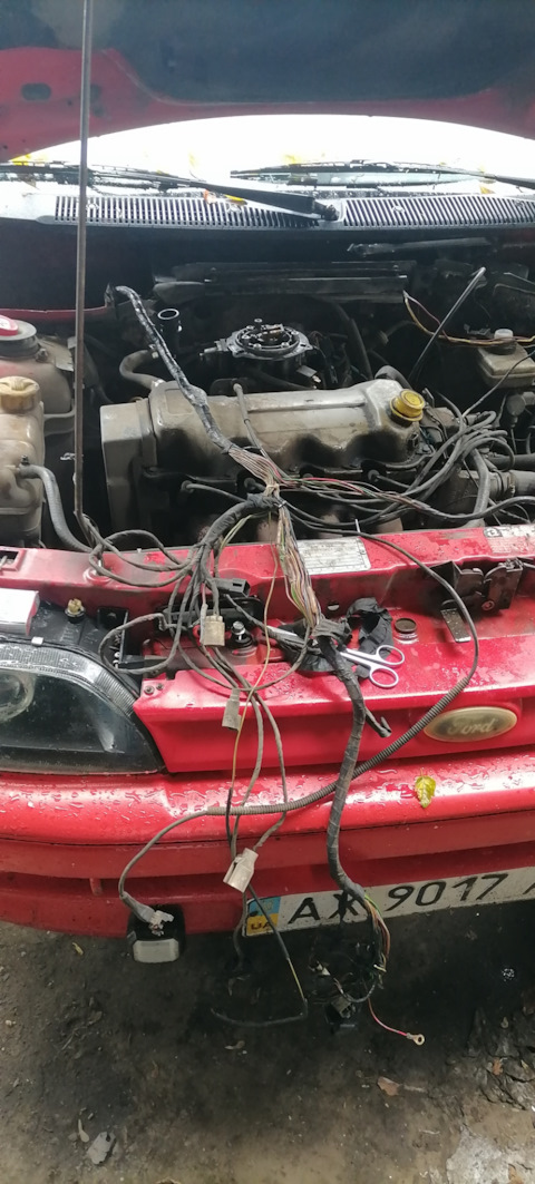

Вообще восстановил проводку. Выгорел всего один провод длинной где-то 50см. Всему виной перетёртая коса под колесом. На восстановленную проводку сразу сделал защиту (сделал скобы из листа металла), так как таких ощущений больше не хочется получать))
