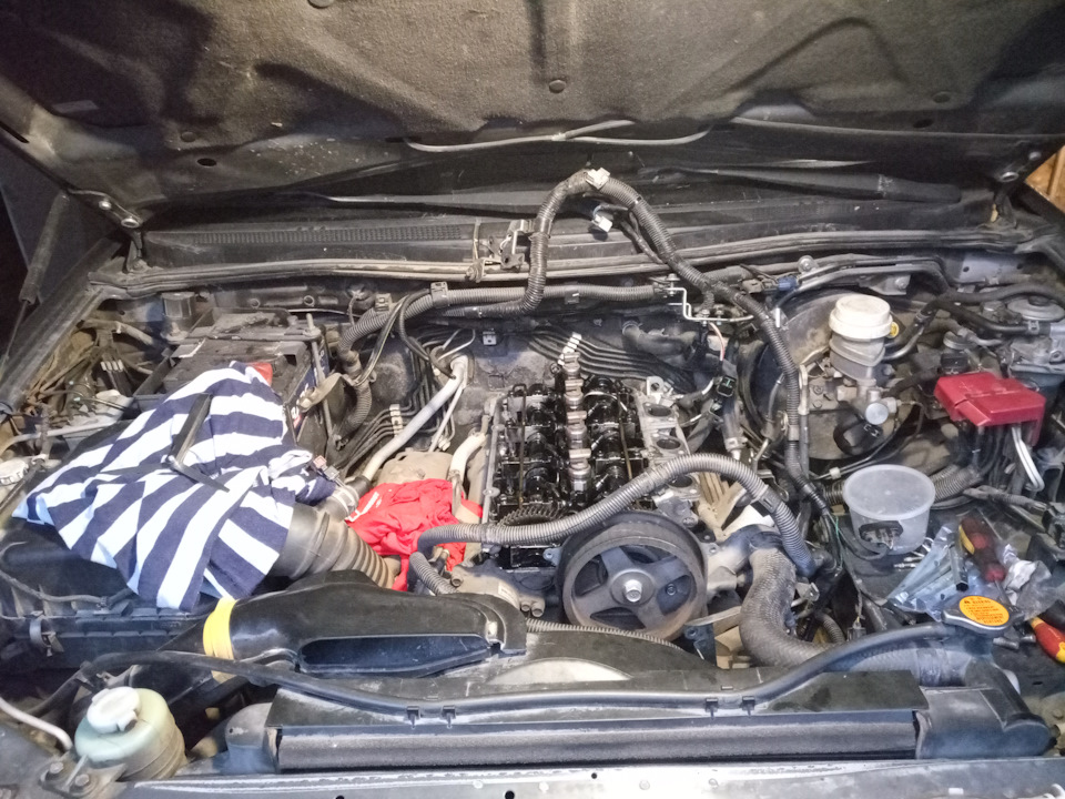

Надо сказать, что если заранее знать что где откручивать, это не заняло бы много времени, но в первый раз пришлось повозиться) Кроме того, большинство инструкций по регулировке клапанов начинались уже со снятой крышкой
Сначала нужно снять впускной коллектор, для этого открутил от него всё, что было видно. Опустим то, что один болт не вынимался из-за того, что упирался в жабо, основной проблемой стала пара болтов, которые держали топливные трубки, один из них смотрел в сторону салона, из-за чего я долго не мог понять почему крышка шевелится, но не снимается.
Также под жабо коллектор крепится парой шпилек, к ним просто неудобно подбираться, но отвертка с гибким валом помогла. Почти все болты под головку на 12, некоторые на 10.
Следующими снимаются топливные трубки. Для этого есть специальный ключ, но я справился обычным рожковым на 17. Трубки имеют разную форму, но я всё же сфотографировал их расположение на всякий случай.
Далее нужно снять клапанную крышку, это дело нехитрое, единственная проблема — при снятии она упиралась шпильками в косу проводки, которая идёт под жабо. Тут нужно просто по-хитрому её подвернуть.
Сама регулировка не сильно сложная.

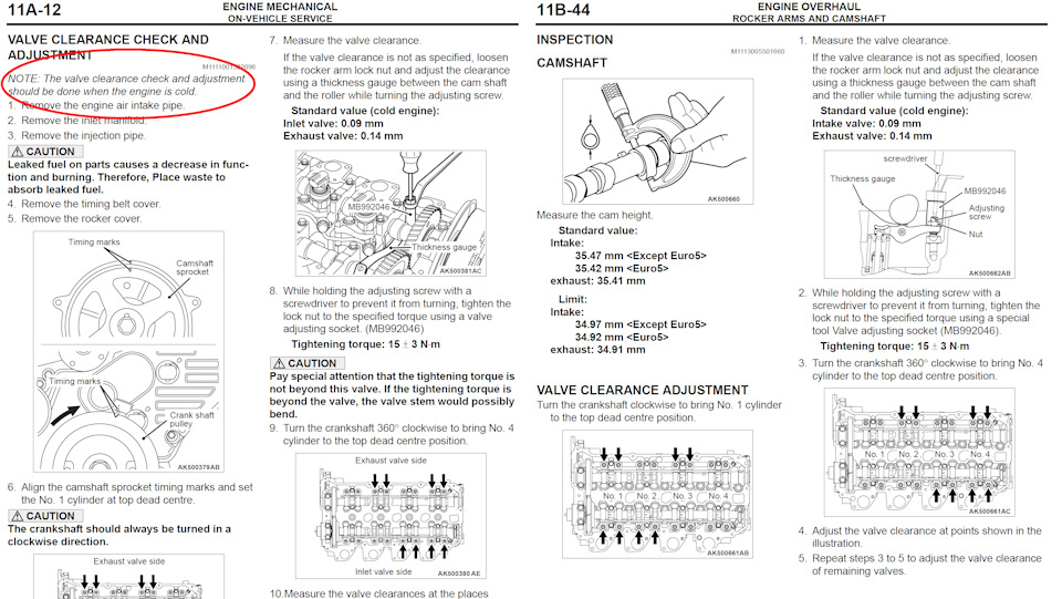

Действовал по мурзилке. В ней в нескольких местах отмечено, что процедура делается на холодном моторе.
Вначале нужно установить в ВМТ поршень первого цилиндра. Поддомкратив заднее колесо и включив 5 передачу я крутил его, пока метка на шкиве распредвала не попала на ответную метку. Но как понять, что установился именно 1й цилиндр? В общем, на шкиве коленвала тоже есть метка.
Так вот, при положении меток, когда их видно обе — кулачки у клапанов, которые по мурзилке регулируются первыми стоят в сторону от клапана, как и показано в инструкции. Если же повернуть распредвал на 360гр, то метку на коленвале уже не видно. При этом можно регулировать вторую часть клапанов. Таким образом, выходит, что коленвал поворачивается на 180, хотя по инструкции сказано, что его нужно повернуть на 360. Я уже не помню из-за чего заморачивался, буду вспоминать в следующий раз.
Впускные клапаны: зазор должен быть 0.09, выпускные: 0.14. Конечно же, таких щупов у меня не было, поэтому использовал на 0.1 и 0.15. Для удержания контргайки нужен специальный ключ, я пользовался трубчатым ключом на 12. Снаружи его можно удерживать обычным рожковым ключом, а зазор регулировать длинной крестовой отверткой. Затяжка контргайки не сильная: около 15 н*м. Делал стрелочным прибором, но для удобства на будущее надо прикупить динамометрический ключ с небольшими усилиями затяжки.
Зазор регулируется отвёрткой: по часовой — зажатие, против часовой — ослабление. Добивался таким образом, чтобы под впускные клапана залезал щуп 0.1, но не залезал 0.15. Для выпускных — добивался чтобы влезал щуп на 0.15, но не влезал на 0.20. Если я правильно понимаю, то в начале работ все клапаны были зажаты, то есть, даже 0.1 щуп не залезал ни под один.

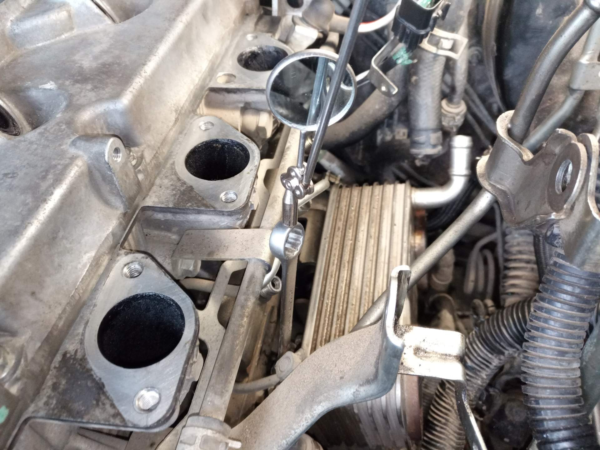

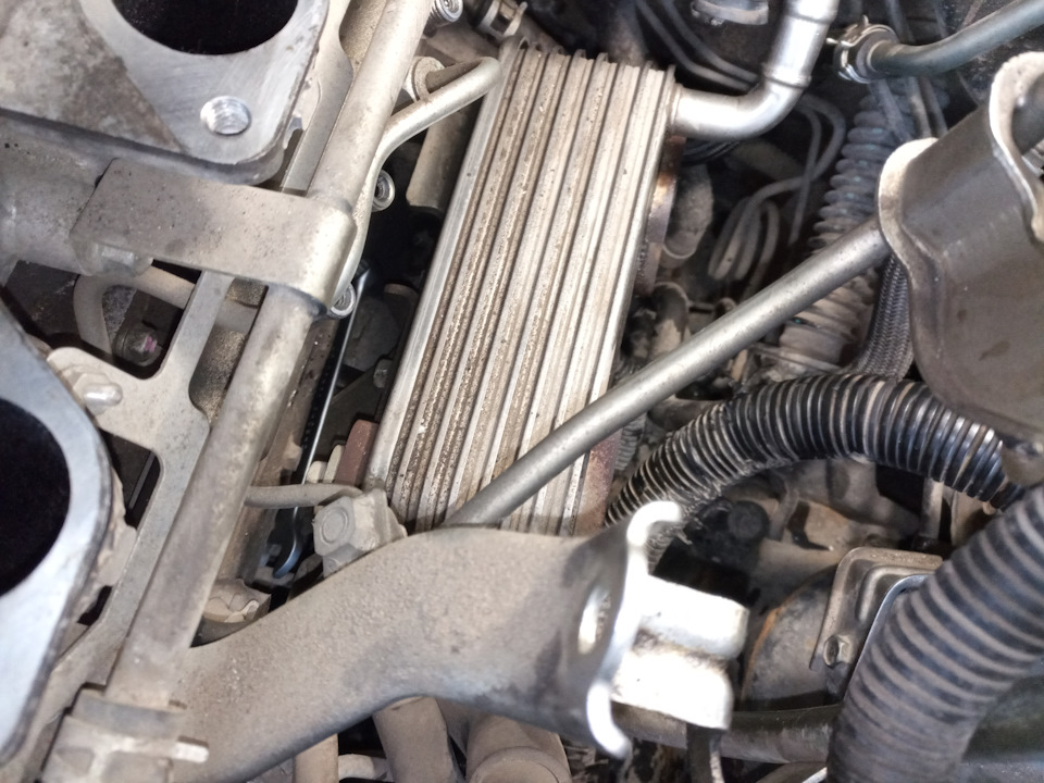

Пока не прикручены топливные трубки — самое время демонтировать систему ЕГР. Там всё описано несколько раз, я пользовался вот этой записью.
Разве что для снятия теплообменника — открутил болты в пределах видимости и отогнул сначала деревянной палкой, а потом монтажкой так, чтобы можно было достать ключом на 12:
В общем, открутил 3 злосчастных болта. При помощи фитинга диаметром 18 мм соединил патрубки от теплообменника.
При демонтаже вылилось немного антифриза, основную часть слил из теплообменника.

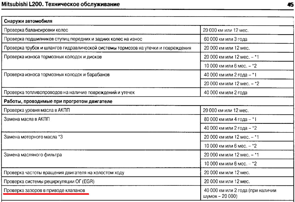

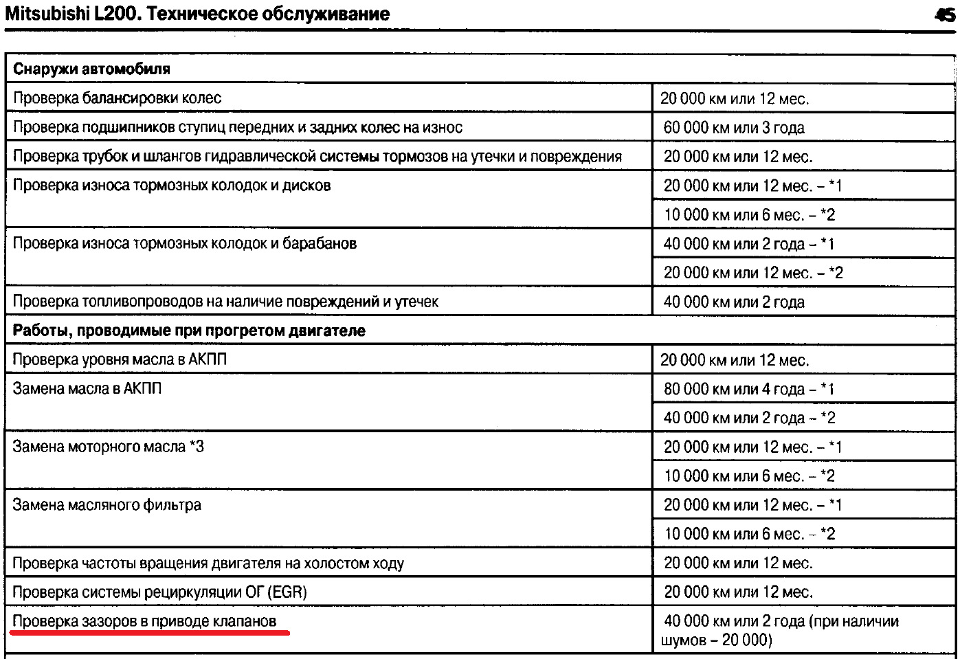

каждые 60тыс а не 20
Тем лучше)
L200MINSKBajaT1
а в мурзилке или в карте ТО не написано разве каждые 15 т.км инспекция? ну чтобы туда заглянуть…
В буржуйской мурзилке не нашёл. В переведённой были такие данные.
при наличие шумов можно и сразу
а разв 40нех там делать — тока если это не по городу в тяжелых условиях
