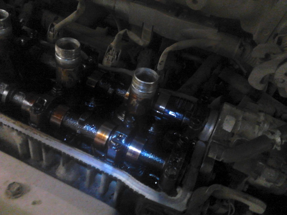

Надоело доливать масло и наконец руки дошли до замены прокладки клапанной крышки.
Кстати данная процедура удачно завершилась только со второго раза… Изначально хотел по быстрому перед работой… но… дело остановилось на том когда вынимал ВВ провода… металлические защелки решили слезть с насиженного места на проводе и остаться на свечах… Так что первая попытка закончилась только заменой проводов… черт их побери… у нас в екб их еще и поискать надо…
Вторая же попытка была явно продуктивнее т.к. новые провода Masuma (да и те были с пробегом тысяч 5), снялись идеально. Японцы всегда радуют своей продуманностью, а именно мне понравилось крепление клапанной крышки.
Вот как пример но на двигателе 3S
Одно и то же только разного объема.
В процессе замены выявился сломанный и залеченный клапан вентиляции картера… Догадываюсь где и когда. Ну и сальники свечных колодцев не мешало бы поменять но это пока не срочно.
По стоимости:
Новые провода 1700
Оригинальная прокладка 800
Ну и напоследок фотографии внутренностей мотора с пробегом 449000км. Не фонтан конечно… но выработки не заметил.

Я так и не решился залезть и поменять нижние уплотнители свечных колодцев, думаю может весной.
это выкручивать колодцы я понимаю?) верхние то вообще красота менять.
Да выкручивать, верхние я поменял, а трогать колодцы после прочитанного в инете не решился — говорят они пригорают и ломаются, резьба остается в отвертии и достается с огромным трудом.
это печально. я вот не лезу туда куда не нужно пока). кстати, почем клапан pcv брал? ссылка на экзист есть?
12204-74020 — артикул клапана, а стоил он в экзисте 542р.
пластик на нем сломан у меня) до меня лечили. я когда крышку снимал и обнаружил что он леченый т.к. сам отломил)) пришлось опять лечить
