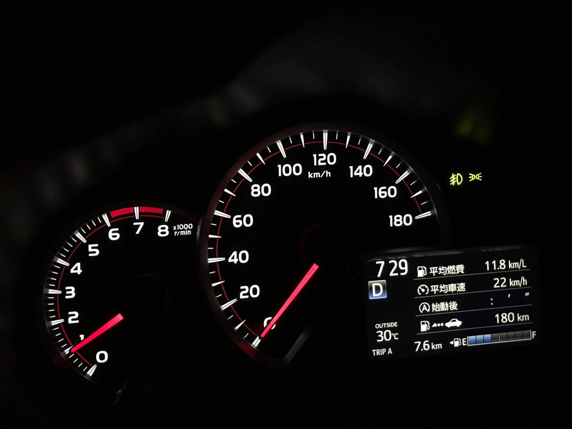

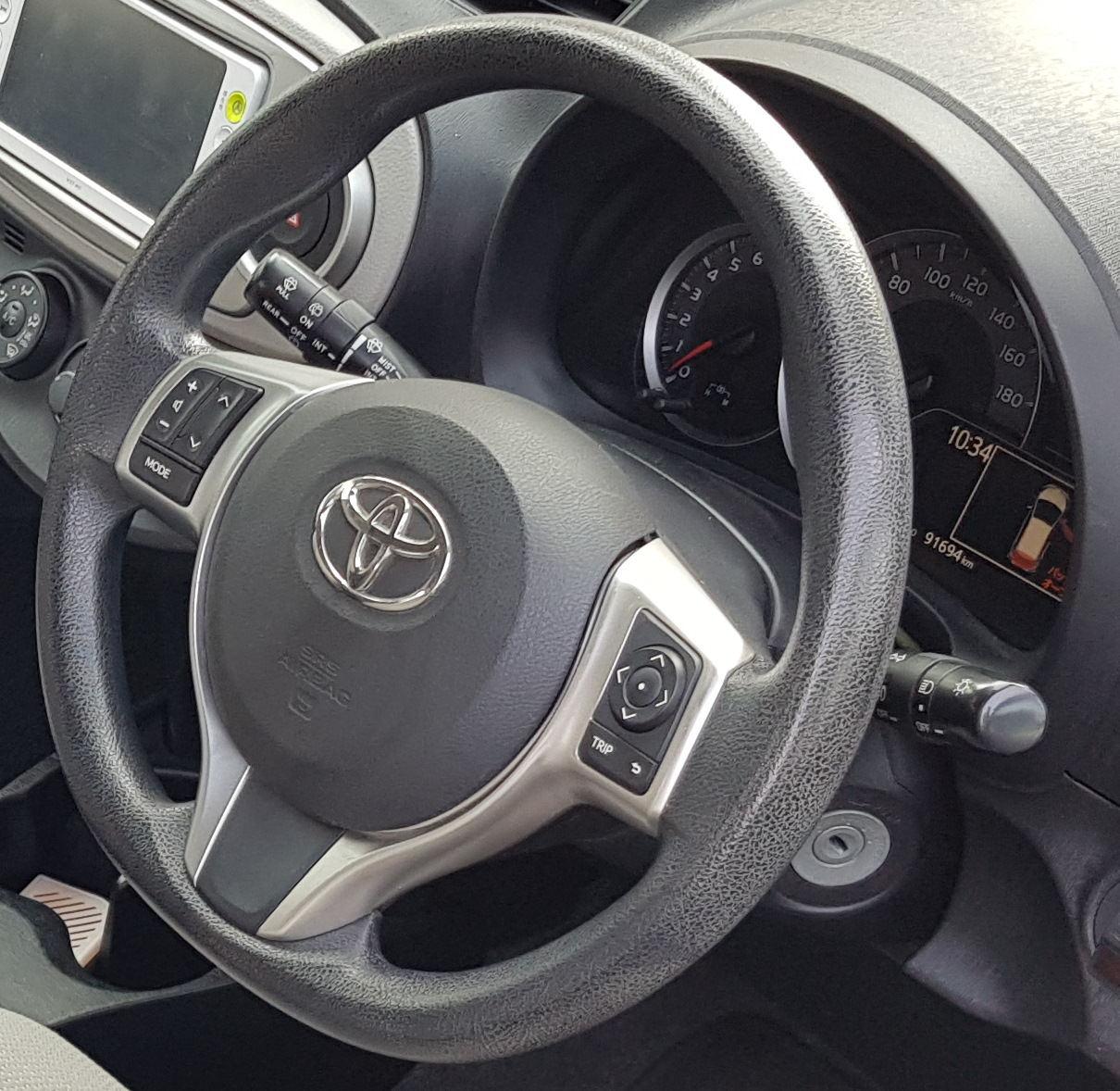

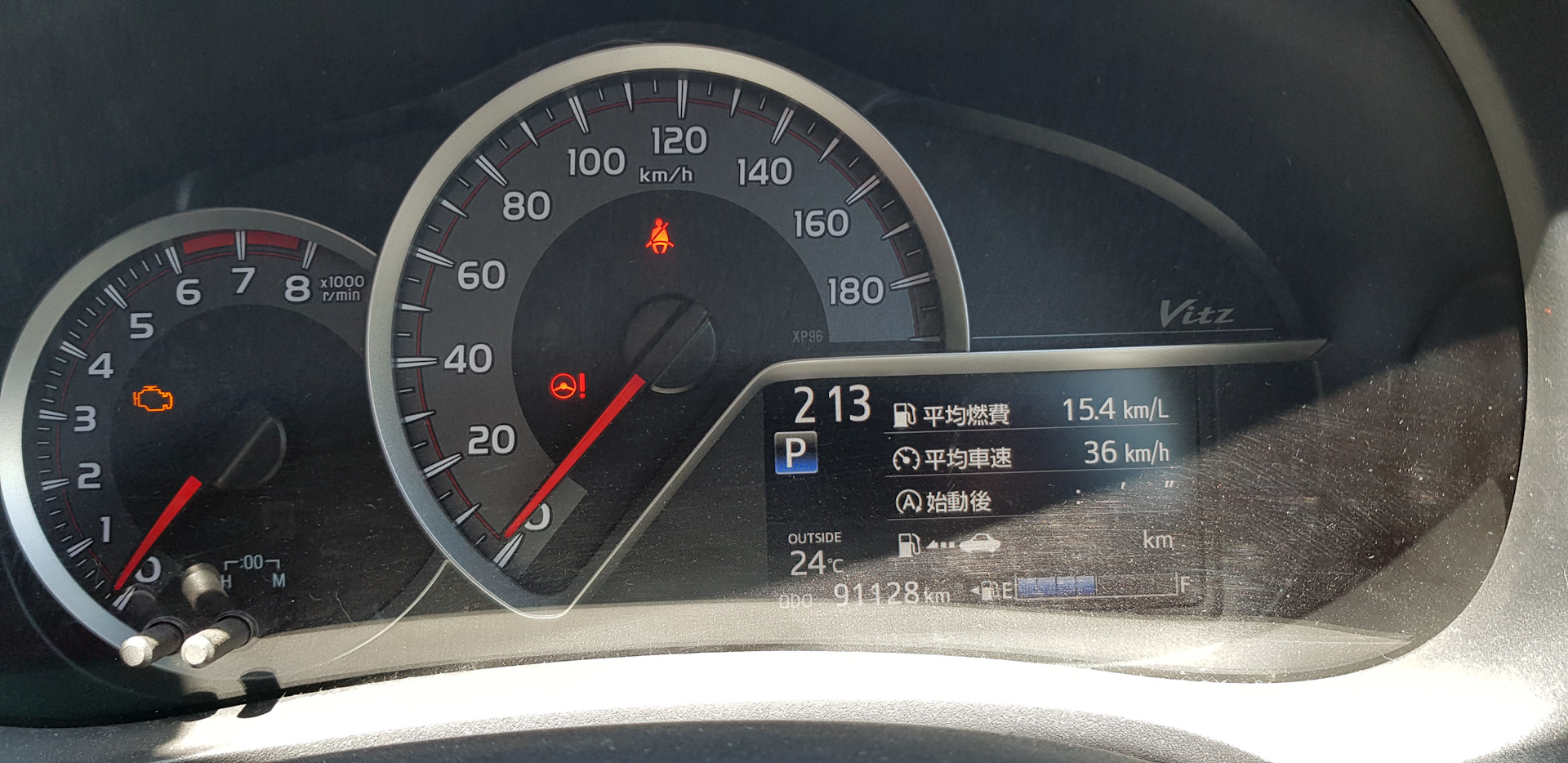

После установки спидометра с бортовым компьютером с большим экраном им нужно как-то управлять. Без управления полезные только 2 верхние строки: мгновенный расход и средняя скорость. Третья строка — система Старт-Стоп, на этом Витце отсутствует. А четвёртая строка — пробег на остатке топлива, меняется только если прошивка ECU поддерживает эту функцию.
Для управления БК ставятся кнопки справа на руле — крестовина с Enter-ом в центре, кнопками TRIP и Отмена.

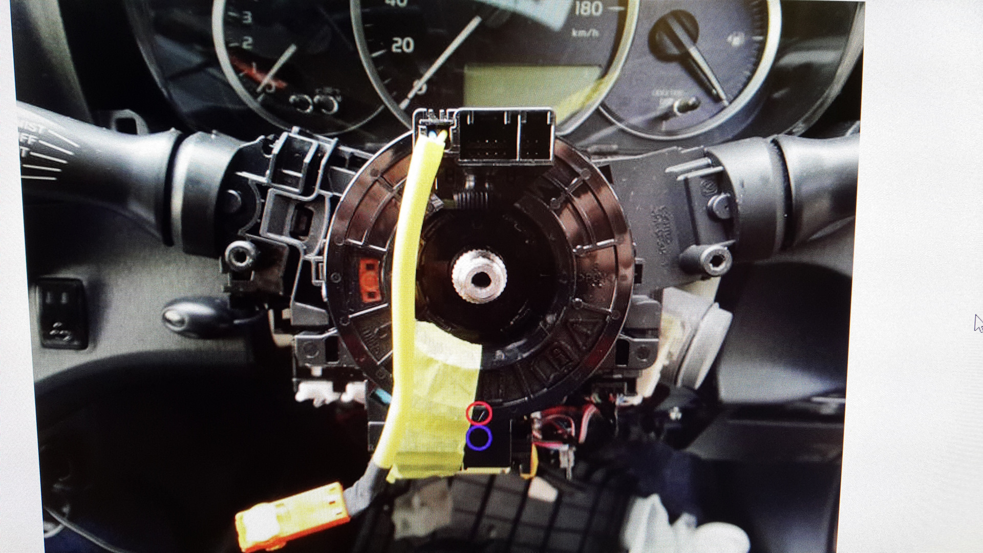

Кроме того, нужен спиральный подрулевой шлейф с полным набором контактов. По умолчанию в моём Vitz комплектации F стоял шлейф из 1 контакта (под звуковой сигнал). С ним кнопки, разумеется, не заработают.

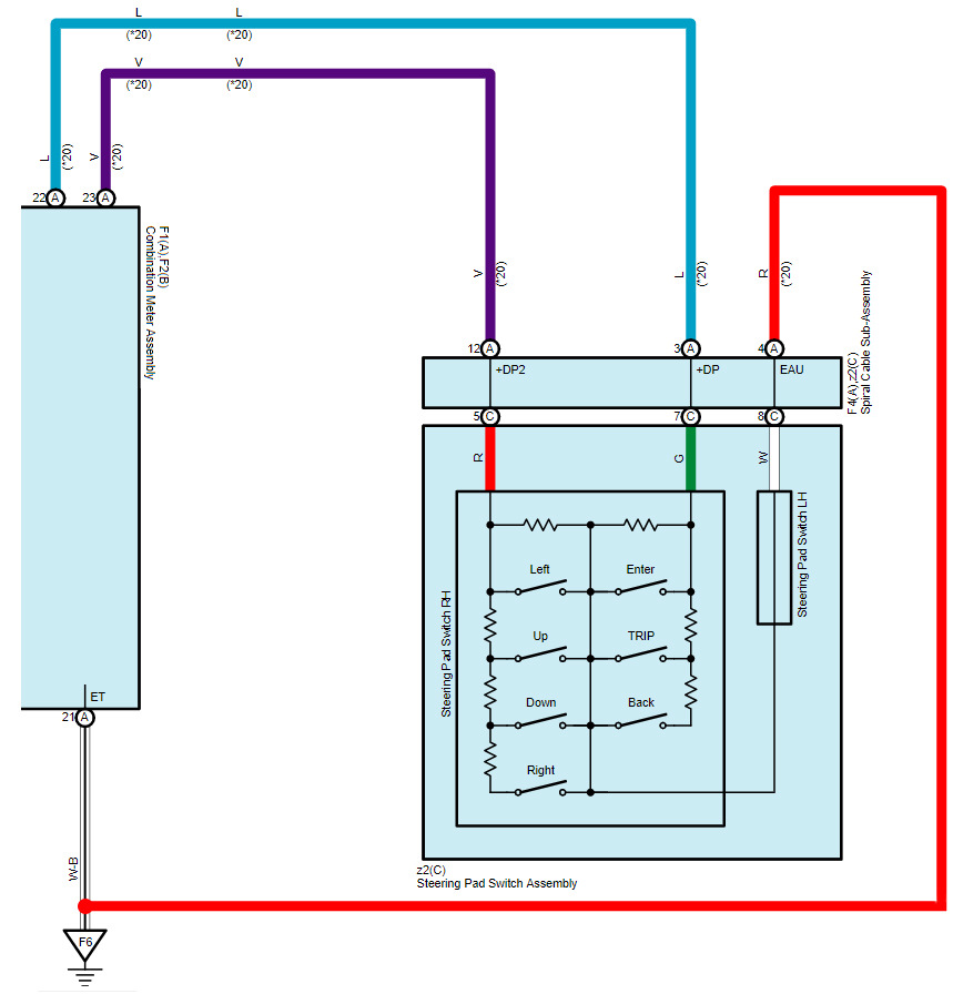

Схема подключения в наиболее простом виде:
В схеме участвуют:
1. Разъём кнопок z2(С), 10 пин, белый, каталожный номер 90980-12361. Рабочие контакты 5 (цвет на схеме красный), 7 (зелёный) и 8 (белый).
2. Разъём под рулём возле замка зажигания F4(A), 12 пин, чёрный, каталожный номер 90980-12183. Рабочие контакты 3 (цвет на схеме синий), 4 (красный) и 12 (фиолетовый).
3. Разъём приборной панели F1(A), 40 пин, чёрный, каталожный номер 90980-12557. Рабочие контакты 21 (цвет на схеме чёрно-белый, к которому присоединён красный), 22 (синий) и 23 (фиолетовый).

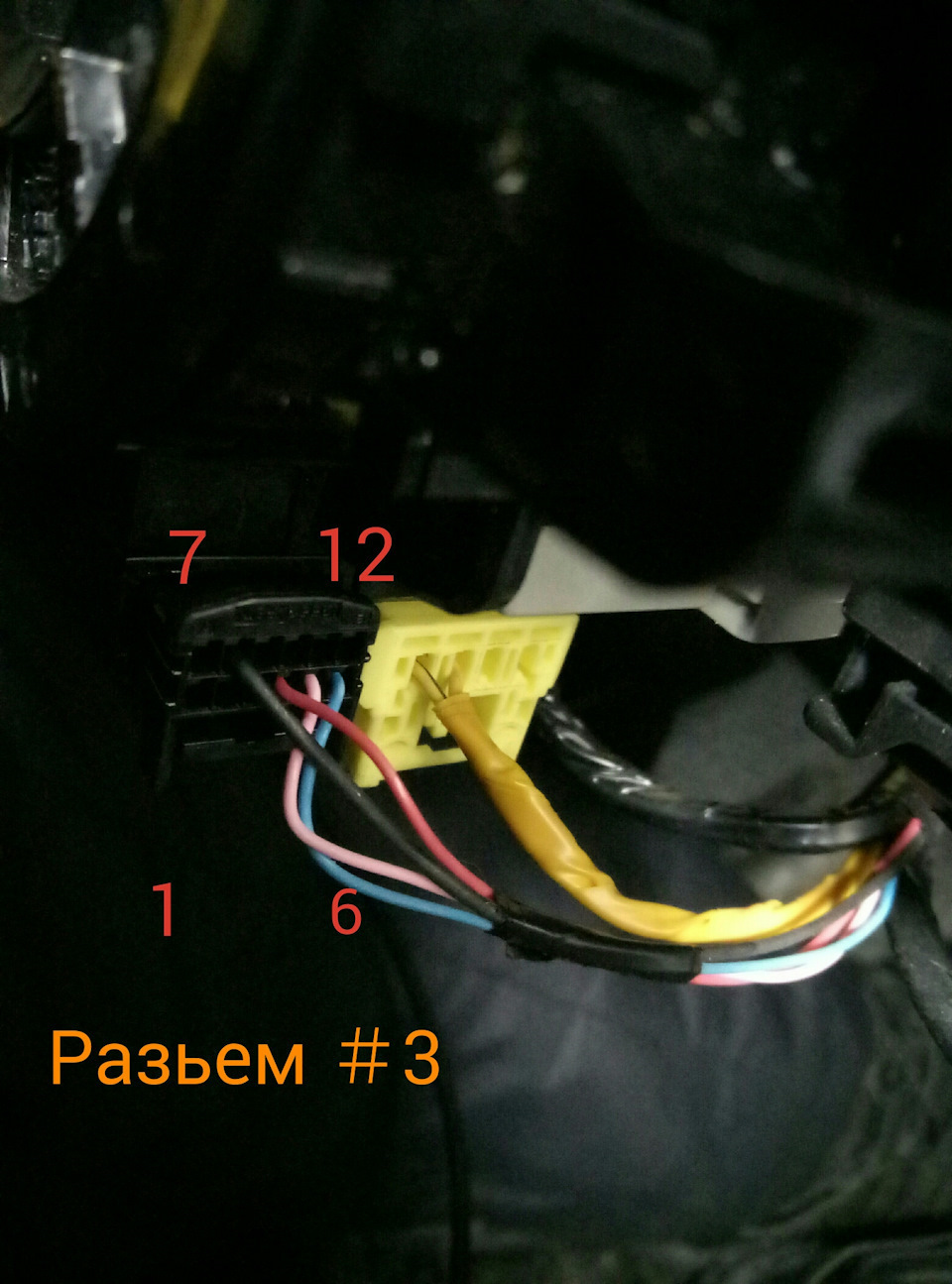

Провода от штекера F4(A) до штекера F1(A) отсутствуют, их необходимо протянуть. Металлические контакты в штекерах тоже отсутствуют, я купил аналогичные штекеры на разборке, вытащил из них контакты и добавил их в штекеры Vitz-а. Поэтому каталожные номера не искал (к тому же народ пишет, что один металлический контакт стоит порядка 100-200 руб, небюджетно).

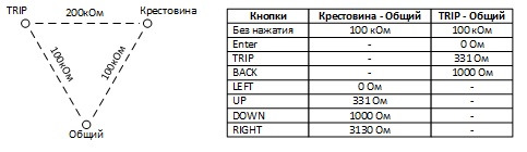

Для тестирования кнопок перед установкой (и проверки проброшенных проводов на целостность):
После присоединения кнопок по схеме работает всё, кроме остатка пробега. По всей видимости, он считывается отдельным проводом откуда-то, который в штекере F1(А) отсутствует. По CAN-шине (контакты 31 и 32) эта информация данной приборной панелью не считывается.

Может оказаться, что для работы остатка пробега нужна более свежая прошивка EСU или же версия этого блока от авто с установленным такой приборкой с завода. Блок в салоне у меня 89221-52261, на блоке реле 82730-52N70-A. По каталогу для кузова NHP130 (где точно стоит такая приборка) мозги 89220-52271 или 89220-52А00 на блоке реле 82730-52К20. Но это 2017 год и новее. Есть ещё 89221-52440 на машине 2016 года.
Дополнено 20.06.2020:
Версия подтвердилась. Установка приборной панели 83800-5CS40 с блоком ECU 89220-52271 позволило работать четвёртой строке — счётчику пробега.

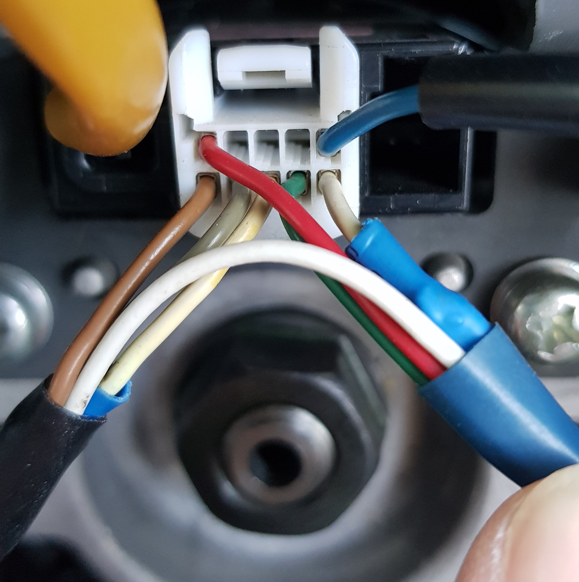

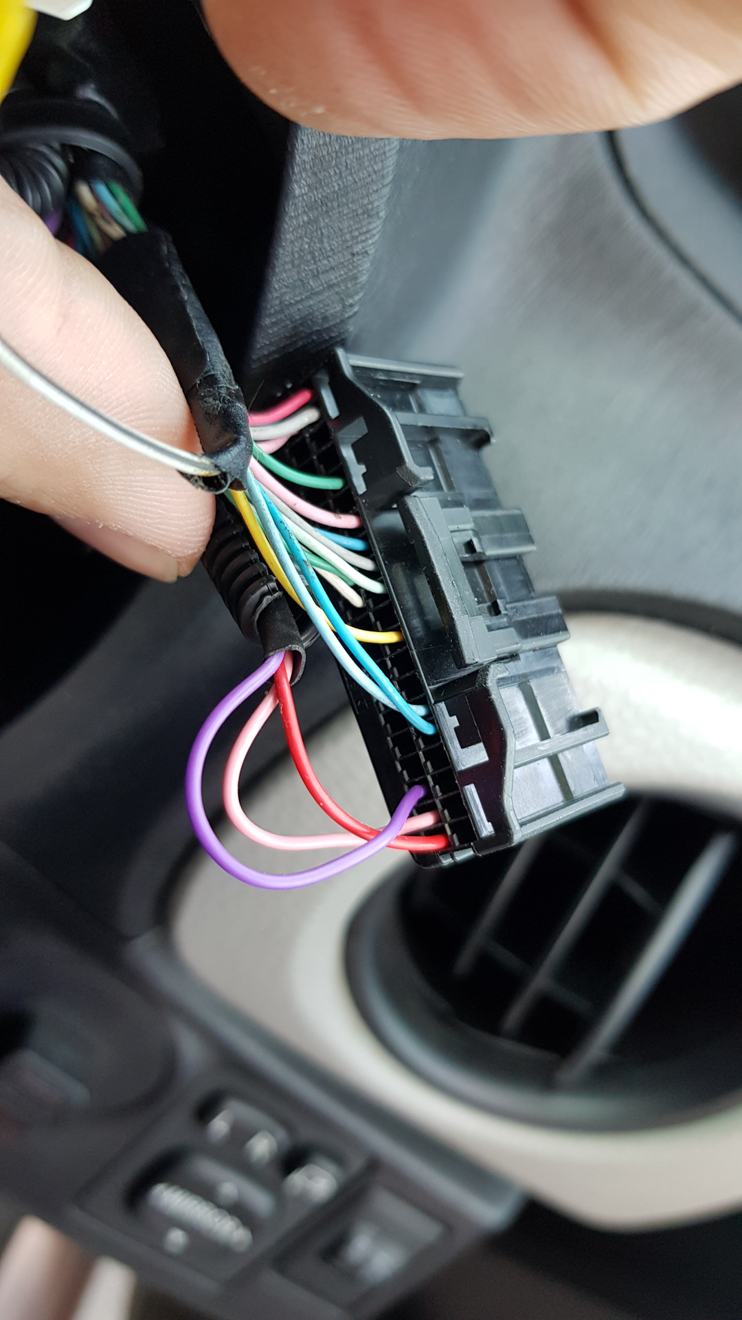

Фото моих штекеров:
Цвета проводов совпадают со схемой.
Цвета проводов 21 и 23 совпадают со схемой, а вместо синего (22) у меня протянут розовый.

Здравствуйте вы для чего 3 провода к приборке тянули? Там же 2 управление и 2 масса как я понял. У меня 21 пин занят чем то уже, вы что к нему подключали?
Здравствуйте. Тянул 3 провода потому, что на схеме в статье их — 3 шт (2 шт — управление, 1 шт — масса). 21 пин и у меня был занят, я его вытащил (видно на последней картинке). Можно прозвонить его: если будет звониться масса, то его можно оставить и тянуть только 2 провода к контактам 22 и 23. У меня он на массу не звонился.

Приветствую! Не подскажешь, а на ней есть индикация передних птф?
Привет! На 3 фото с конца в статье горит лампа ПТФ.

Электронный спидометр тоже работает ?
Да. Все режимы БК, кроме указателя остатка километража и системы старт-стоп (на авто её нет) работают.
