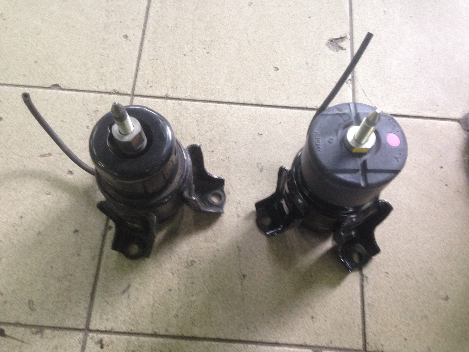

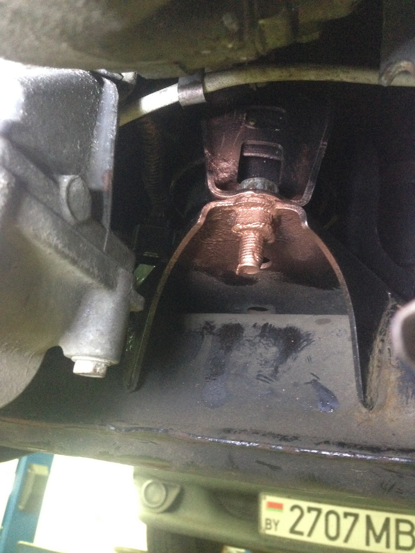

В тот момент когда я менял эти злоеб@чие сальники раздатки и вариатора после съёма подрамника стало понятно что передней подушке двс пришел кирдык так как центральный шток болтался как йух в проруби.Поскольку на работе авто это ни как не сказывалось ни повышенной вибрацией двс, ни отдачей в кузов или руль, да и в тот момент финансы ушли в другое русло то оставил я старую подушку.Катался и не парился и вот появились свободные деньги и решил всё таки её заменить.
Начитавшись всяких ужасов на Драйве что люди опускают подрамники приготовился к самому худшему!Но всё оказалось намного проше чем пишут.

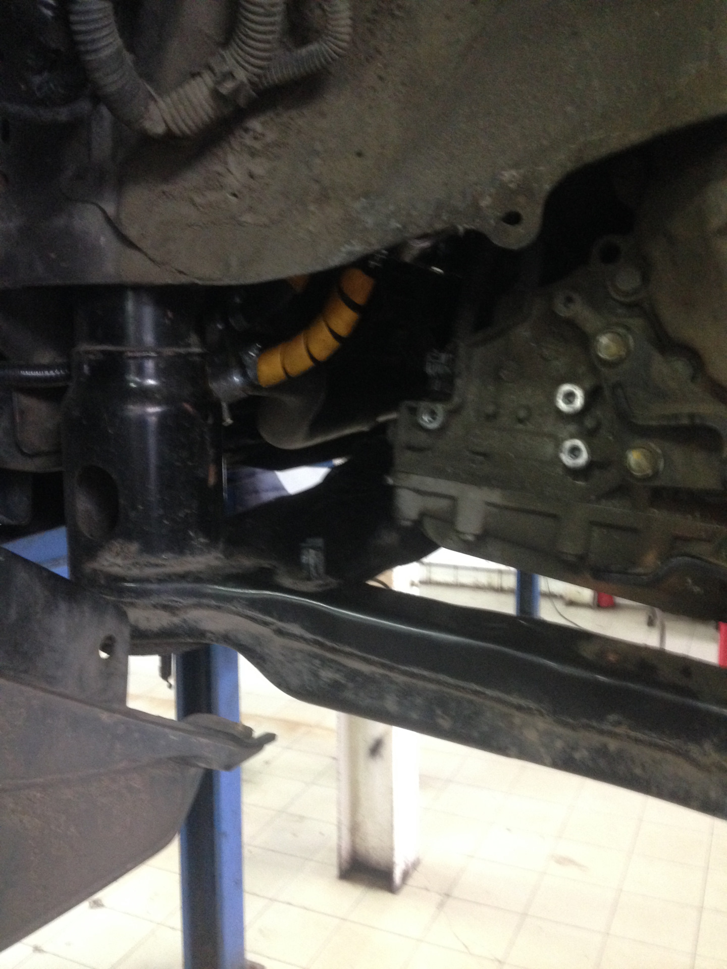

Всего лишь нужно открутить от кронштейна ДВС переднюю и заднюю подушки а это всего две гайки и открутить три болта крепление подушки вариатора, после чего берём гидростойку ставим под паддон вариатора и максимально поднимаем двс вверх насколько это возможно.Затем снимаем с передней подушки вакуумный шланг, откручиваем три болта которые крепять подушку к подрамнику и…)

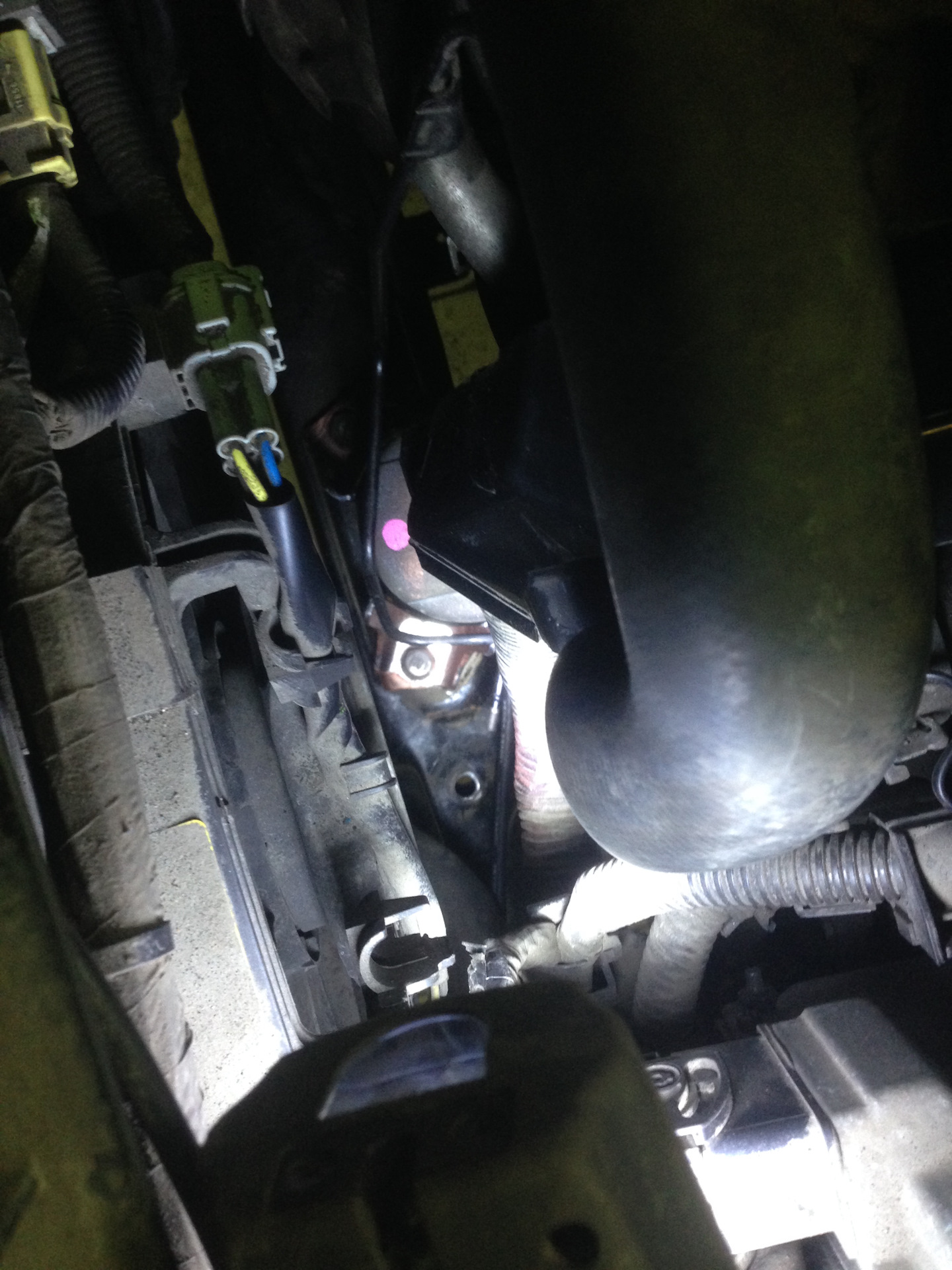

А вот дальше самое интересное как я не пытался на расстояние везде слишком маленькое, подушку то я открутил а вот вытащить её не получается мешает подрамник, глушитель, двигатель, вариатор…подушка собака везде упирается лапами и не хочет на свободу)))
Поеб@вшись так пол часика я всё таки нашё правильный вариант чтоб её вытащить и это через бок где стоит фильтр вариатора который предварительно нужно открутить чтоб не мешал.Покрутив, повертев подушку поставив лапы в нужное положение немного приложив усилия и отогнув нижний шланг радиатора подушка без проблем вышла из заточения)Главное только запомнить в каком положении её вынул чтоб так же вставить обратно.
С учётом тупежа с выниманием потратил на замену 2 часа.
По работе авто ни чего не изменилось но зато теперь стоит новая передняя подушка двс)))
Вот как то так, всем удачи)

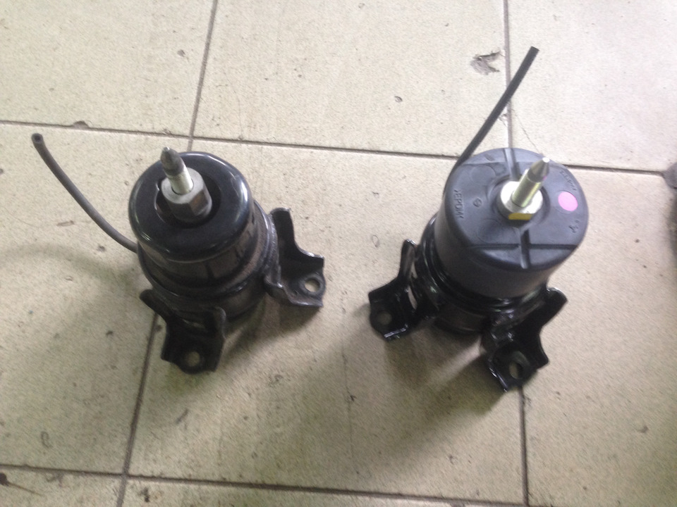

Фото вскрытой подушки в студию.
Сейчас сделаем мозговой штурм и отремонтируем.
Выкинул в мусорку если завтра найду её то выложу)

Кстати я ради интереса распилил подушку старую и она оказывается составная, верхняя часть где шток вставляется как катридж в нижнюю и как выясняется отрываться там нечему потому как нет жёсткой связи между двумя частями, а болтаться она начинает из за того что у верхней части со временем резина по бокам проминается и верхняя часть начинает люфтить в железном корпусе.Так что люфт подушки ещё не говорит о её неисправности и если нет каких то посторонних звуков то менять её нет смысла, так какполучится замена рабочей подушки на новую!

Где то видео было как выглядит старая и новая.

Я поменял не опуская, если знать как вынуть подушку зачем эти лишние телодвижения?
