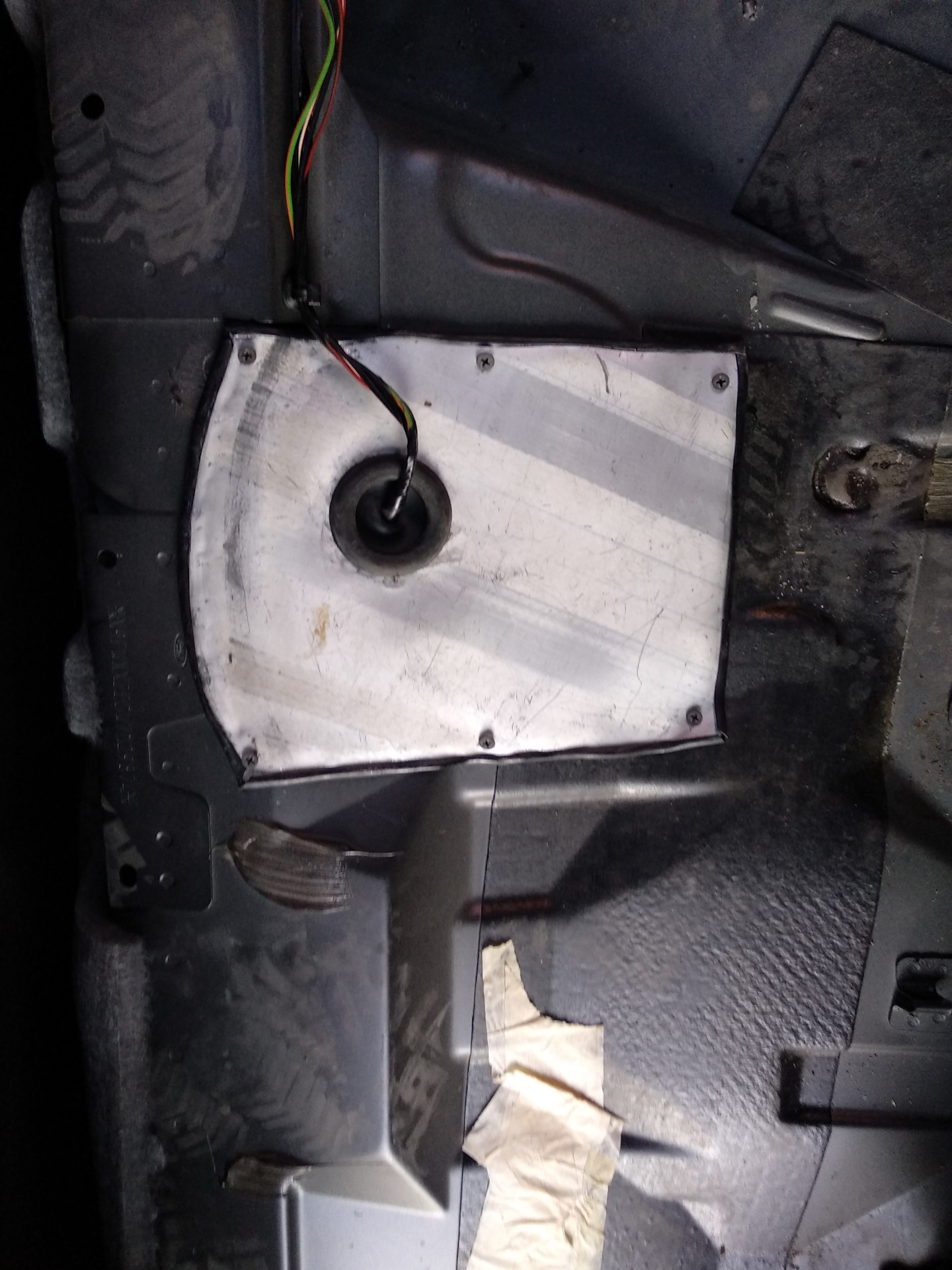

Когда создавал страницу я писал, что не буду тут выкладывать обычное ТО, но это выложу, так как оно не совсем обычное. Как известно, на форд фокус 2 и мазда 3 топливный фильтр не меняется, а меняется только в сборе с насосом. Это очень дорогое удовольствие, если брать нормальный насос. Но, к счастью, есть в продаже и фильтра отдельно, хоть и не оригинальные.
На форумах пишут, что желательно менять фильтра при пробеге от 120 тысяч км. Так что моё время пришло)
Решил делать как большинство — не снимать бака, а вырезать лючек в салоне.
Собственно, ничего сложного в этом процессе нет. Вырезал ножницами, режется легко. Закрыл самодельной крышкой из алюминия, напевая себе под нос "…а я сажаю алюминиевые огурцы аха на брезентовом поле…"))
Процесс в картинках:
Везде пишут, что самое сложное — это насадить пластиковую трубку обратно. Старую я срезал. Новую прогрел пром. феном и насадил за пару минут. Главное не перегреть. А то придётся искать новую трубку.
А теперь… барабанная дробь!.. старые фильтра! Это ужас!
Из фильтра тонкой очистки, когда я её разломал, полилась черная жижа.
Покупные фильтра подошли идеально.
Вот и всё.
Всем спасибо и хороших дорог!
Upd.:
Упустил важный момент:
До снятия бензонасоса снял штекер, завел машину — она заглохла, прокрутил ещё пару раз. После этой процедуры давление упало окончательно и никаких брызг, а тем более фонтана при снятии топливного шланга не было.
После установки бензонасоса на место три раза включал зажигание, чтобы восстановить давление.

стрелка бака не врет после замены? у меня начал врать в большую сторону…фильтр был LYNXauto
Нет, не врёт, я почистил шкалу и поставил как было, проверил по уровню — показывала по уровню как до снятия.
а какой диаметр отверстия необходим?
Дело в том что во втором Мондео люк есть и закрывается от круглой резиновой заглушкой. Как бы вариант норм.
Не измерял. На глаз вырезал. Примерно сантиметров 20. Но там не ровная поверхность.
Диаметр получается 18 см, я делал при помощи старой крышки(фото скину в л/с)
