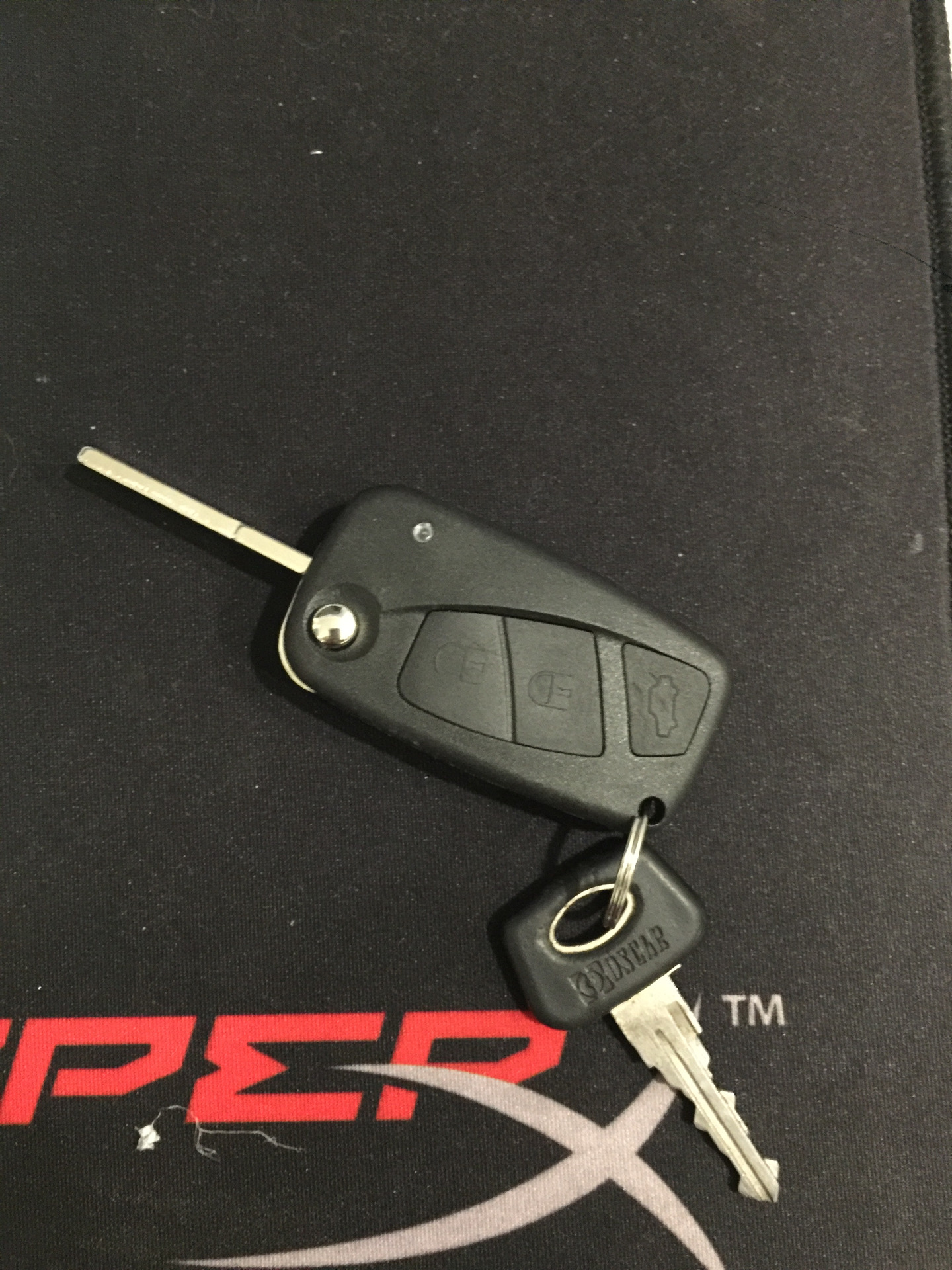

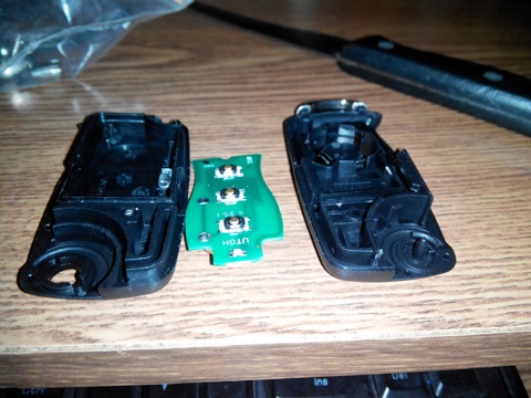

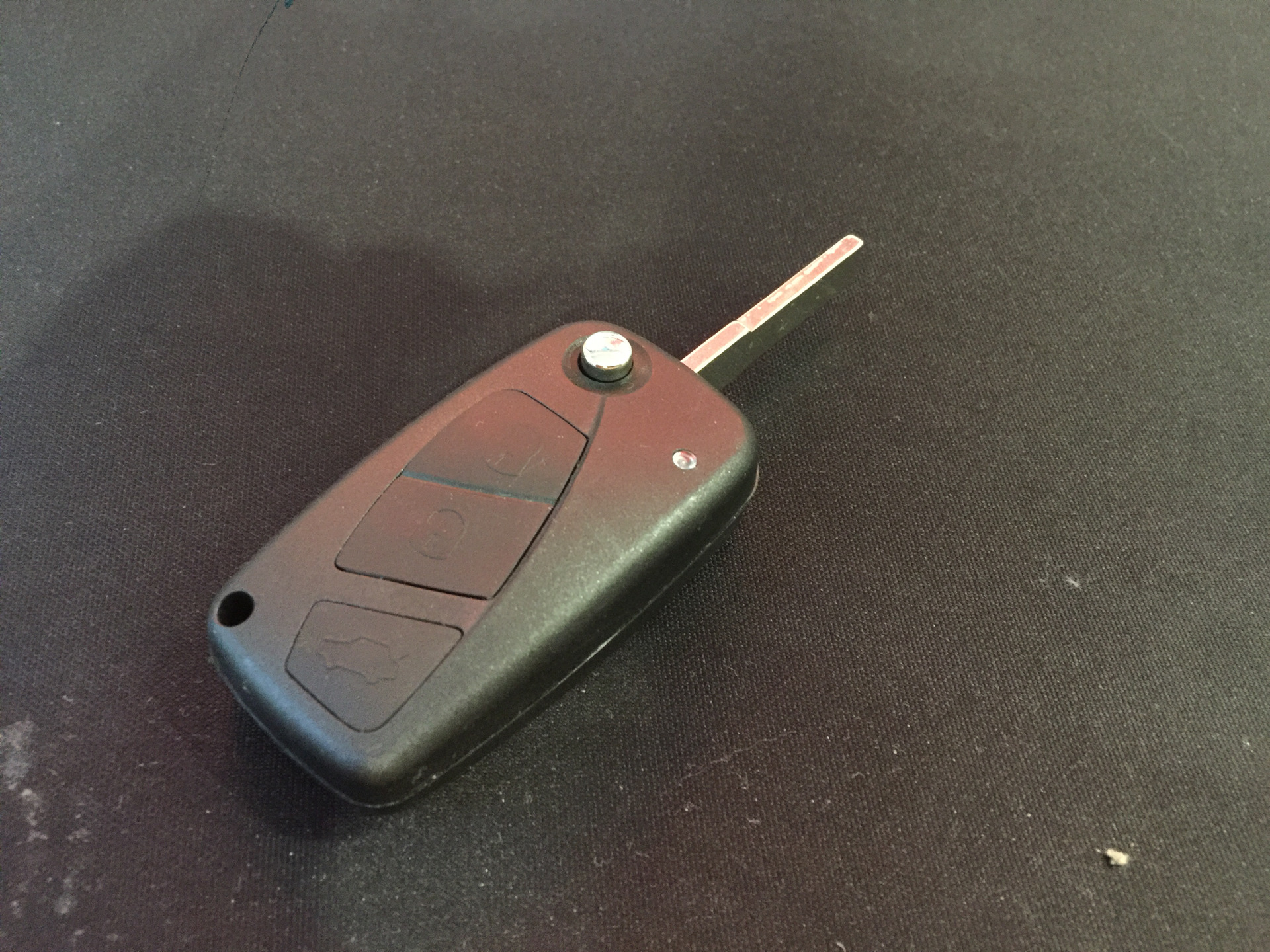

Нашел в дальнем углу корпус выкидного ключа от FIAT DUCATO, когда то опрометчиво заказанный мной у наших партнёров из Китая.

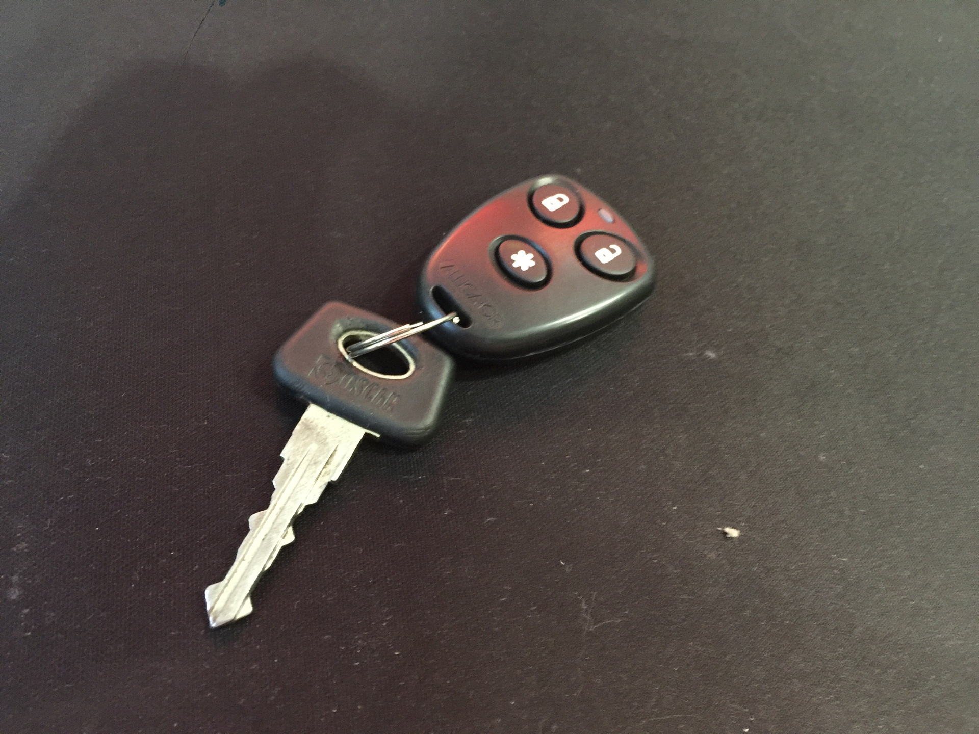

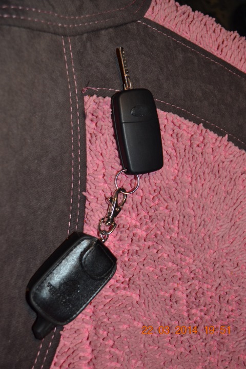

Нашел дополнительный брелок от какой то машины.

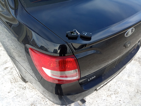

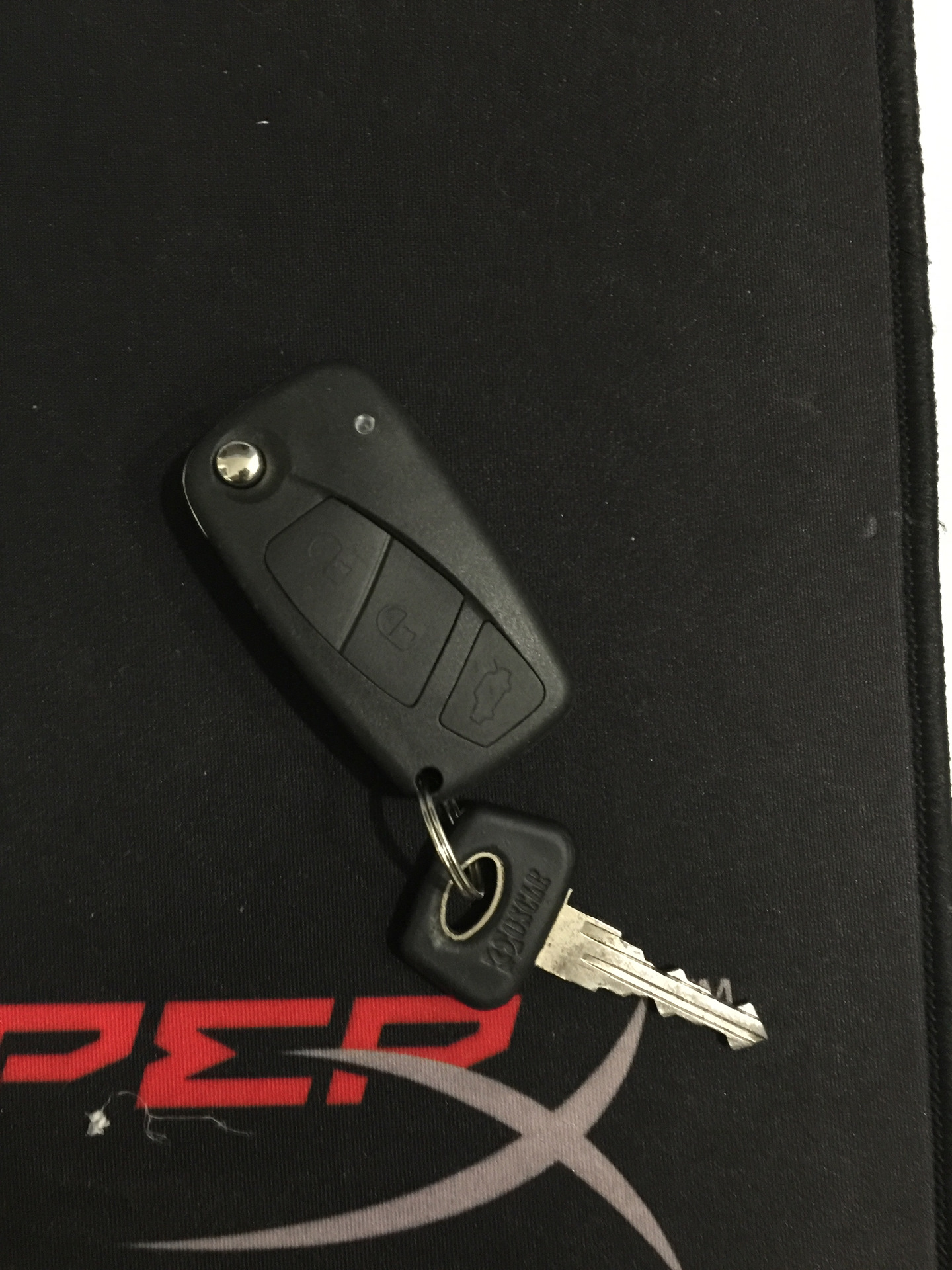

Ну и собственно нашел второй ключ с брелком от моей бедолаги. В глазах потемнело и понеслась 😂.

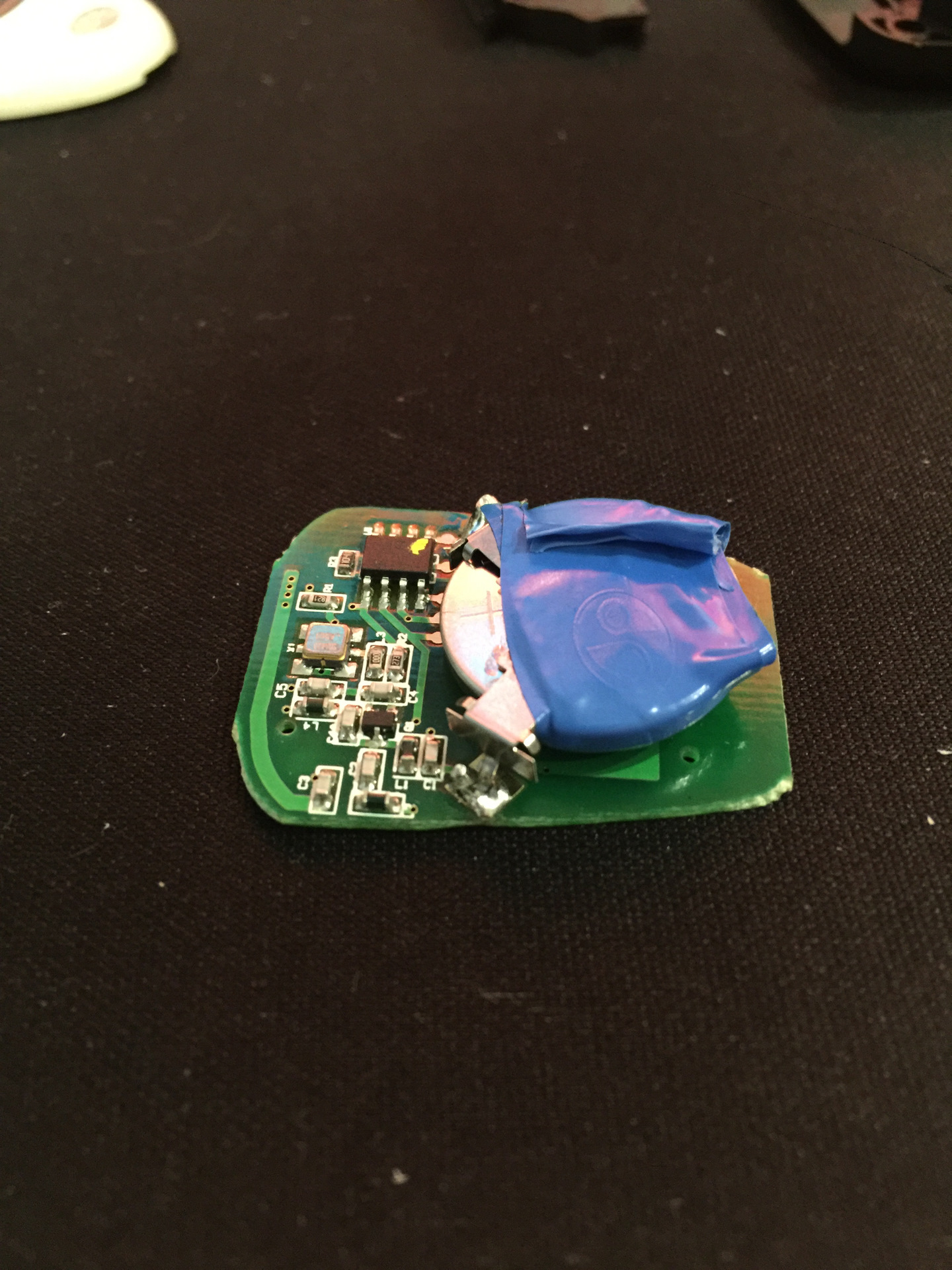

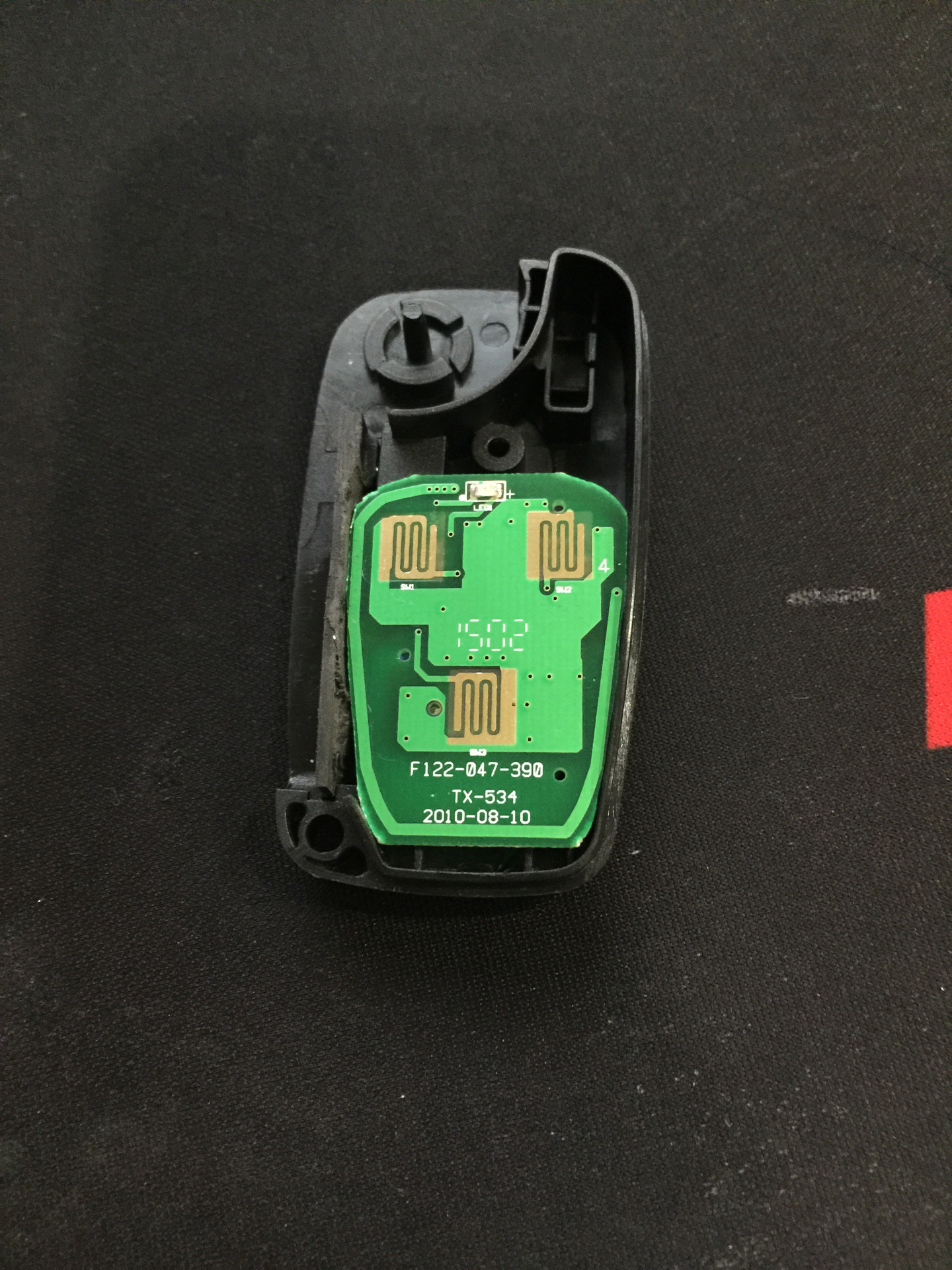

Разбираем всю эту радость, и прикидываем как бы да чем бы. Заранее удаляем из корпуса всё что мешает, и заодно всё что может помешать.

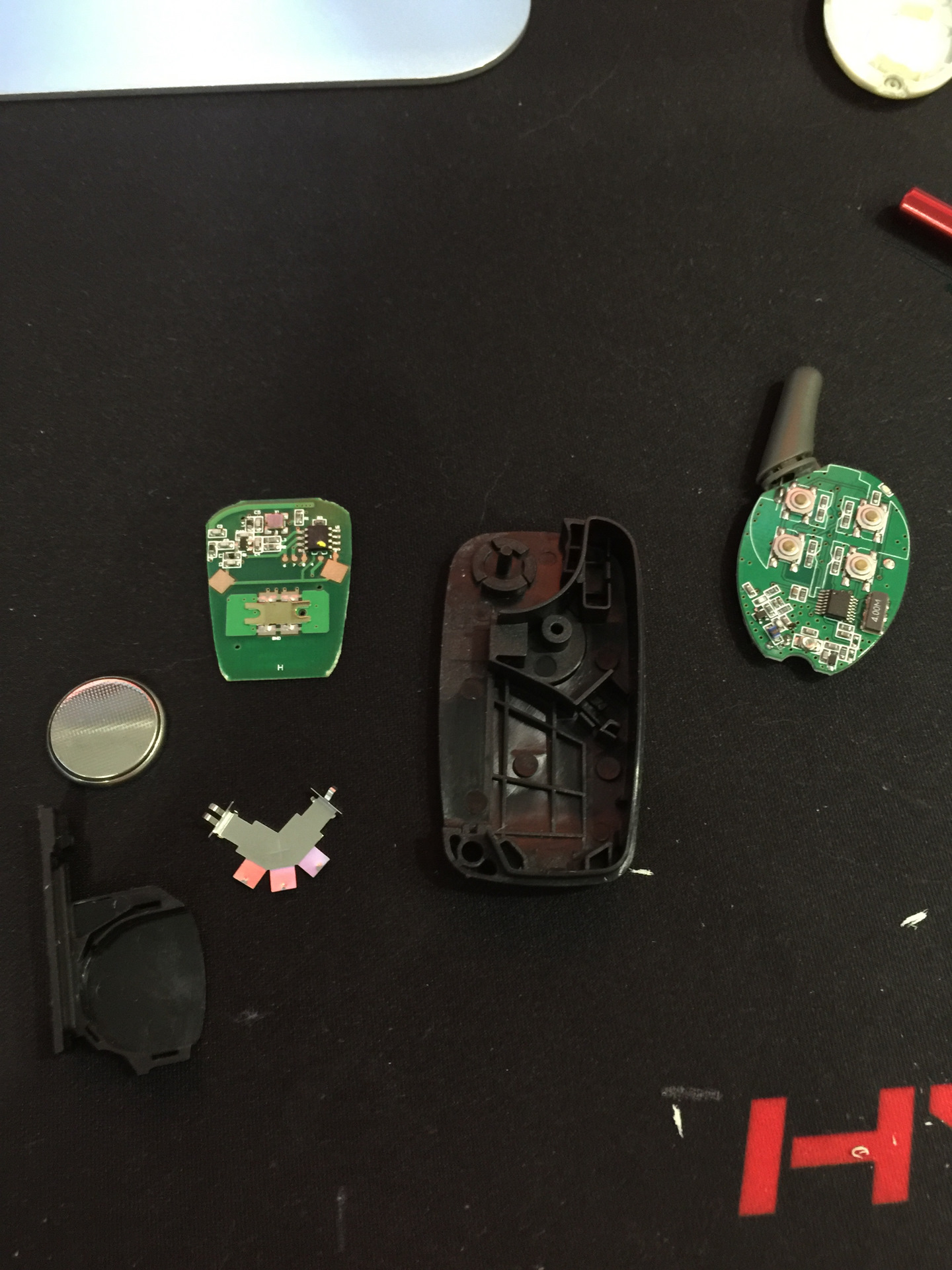

Плату все равно пришлось подрезать по краям на пару миллиметров, благо ничего не мешало. После этого она начала болтаться в родном корпусе и стало ясно, что пути назад нет. Паяльной кислоты не оказалось, поэтому крепим плюсовой контакт к батарее с помощью изоленты, а сам контакт паяем к плате.

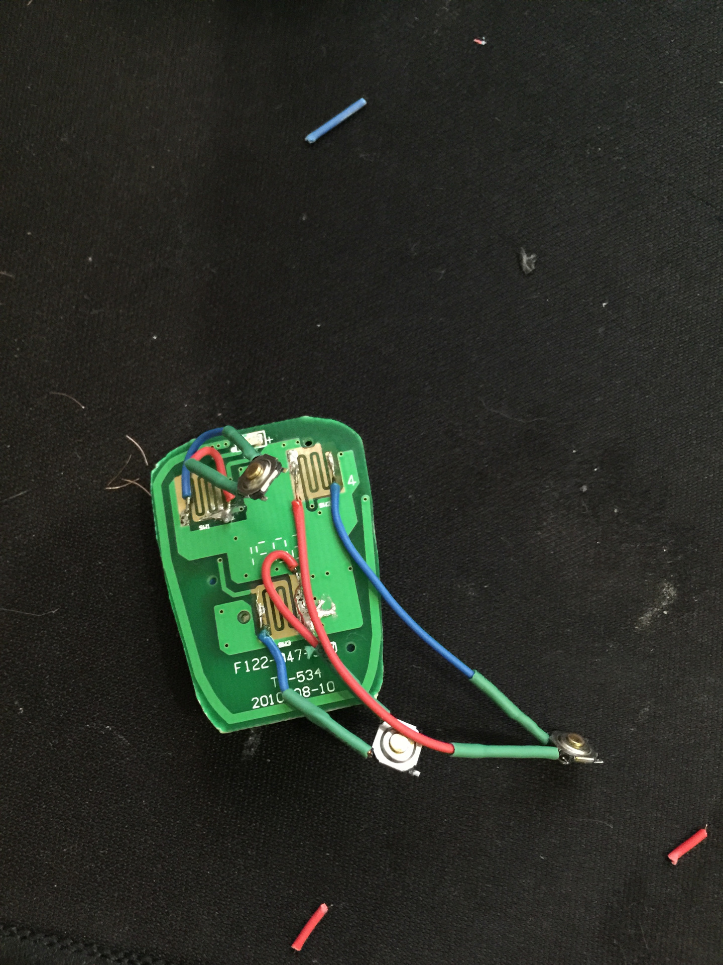

Выпаял микрики с донорского брелка, и на тонких проводочках припаялся к плате нужного.
На провода пришлось распустить зарядку от мобильного, которую собирался отремонтировать. Очевидно теперь ничего не выйдет. 😂

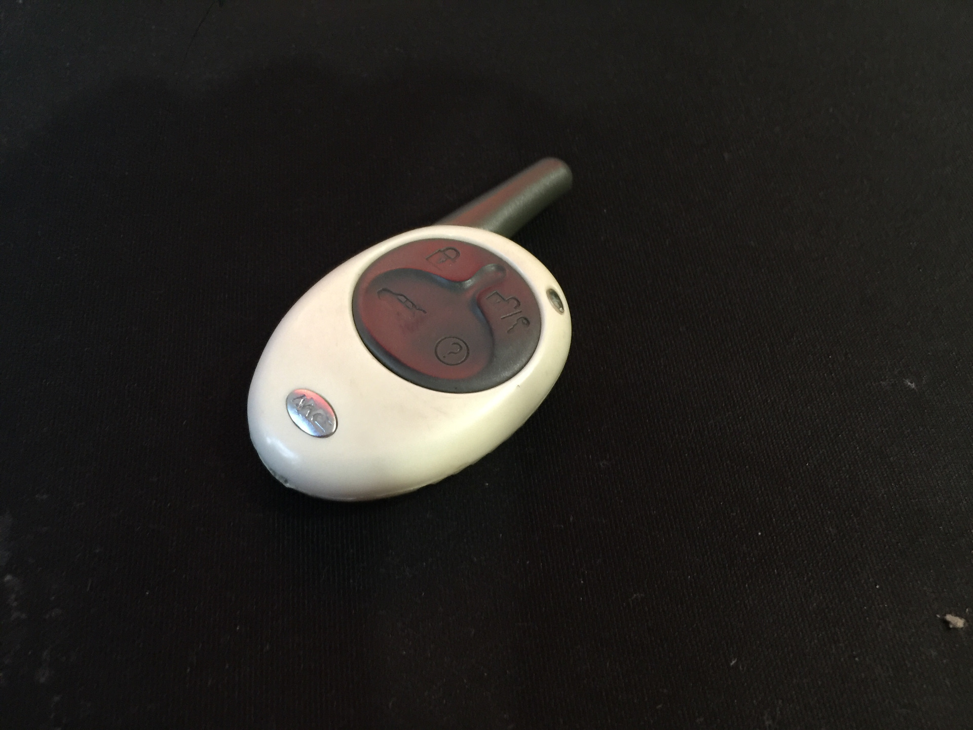

После чего зафиксировал микрики на кнопках килораммом термоклея:) Вообще залил его везде, для надежности:)
Со светодиодом поступил примерно так же.

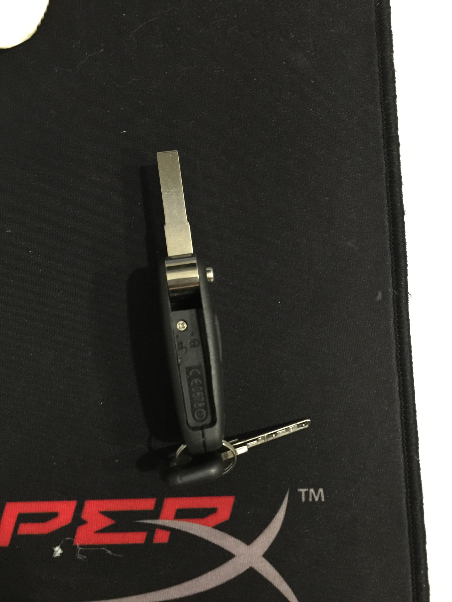

Собрал.
Работает без нареканий, осталось нарезать сам ключ. 🔑 Кстати болванка точно такая как и на родном ключе, поэтому проблем не возникнет.
Огромный минус данной конструкции — это необходимость пайки при замене батарейки, но я думаю что сделаю что либо с этим в следующий раз.

Ты и резиновые кнопки залил термоклеем? они же должны быть подвижные
нет, я почему то не подумал сфотографировать — кнопки устроены так, что она большая и резиновая только снаружи, а с внутренней стороны пластик с маааленкой резиновой подвижной точкой, которая давит на микрик, на неё попасть проблемалично даже при большом желании.
Mike-ROMEO
Вот на четвертой фотографии видно — приложил микрик к кругляшу, и вокруг подклеил термоклеем.
