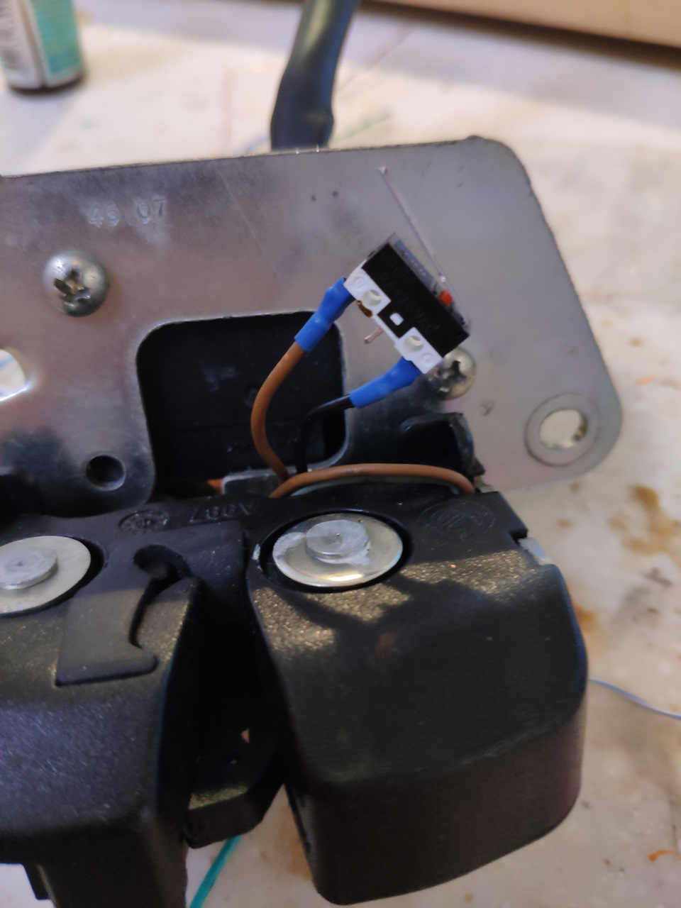

Сразу после покупки, в ночи, обнаружил, что при открытии багажника не загорается свет. При этом на приборке тоже нет индикации. Полез на форумы, искать, где концевик, но там написали, что он находится в замке, и придется менять замок. Решил разобрать, глянуть, что там: в результате был обнаружен неисправный концевик:

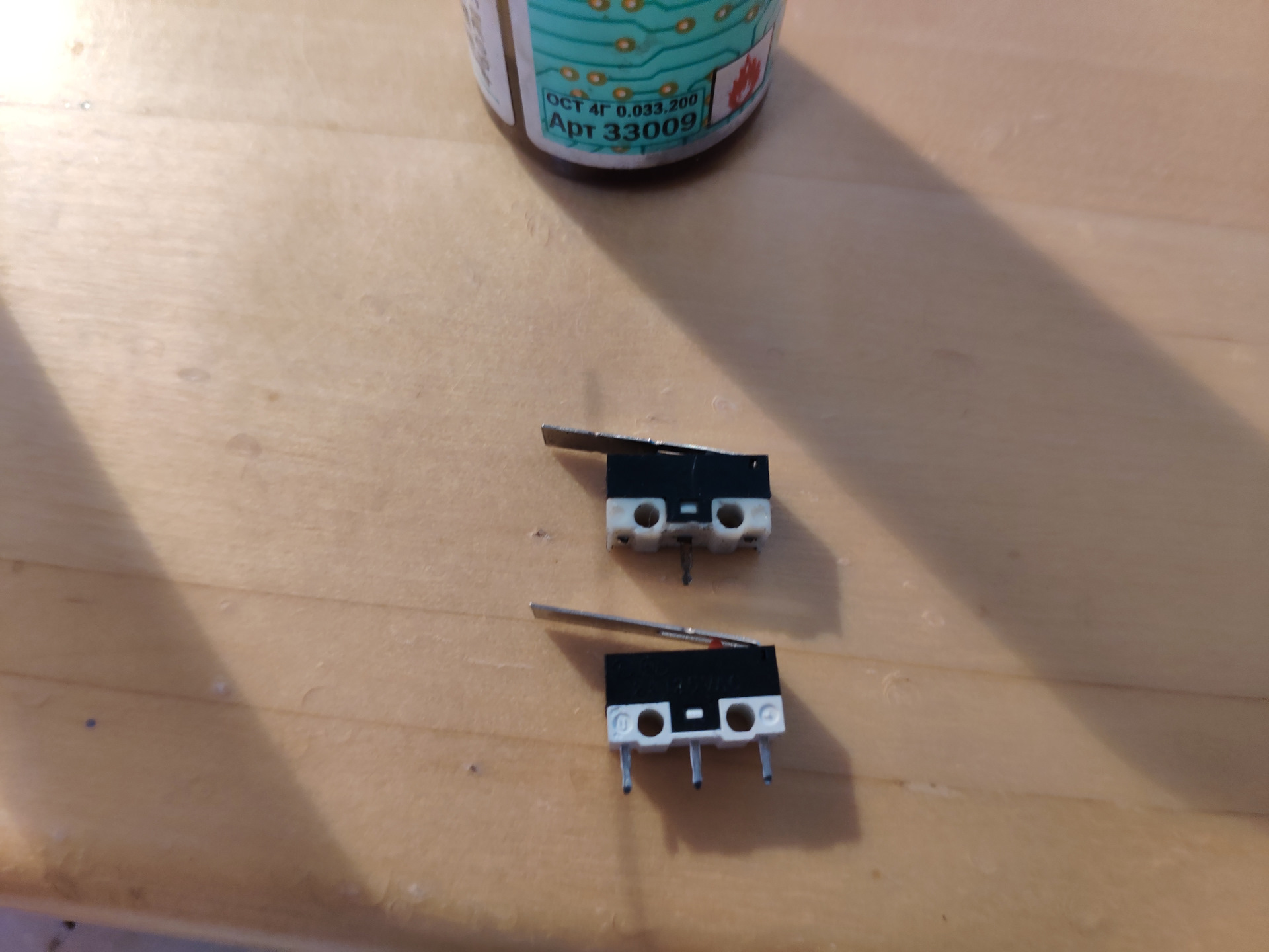

Чтобы его вынуть надо просто поддеть снизу одной отвёрткой, а второй отогнуть лапку, которая его держит. 5 минут в интернете и замена найдена! Цена вопроса 12 рублей:

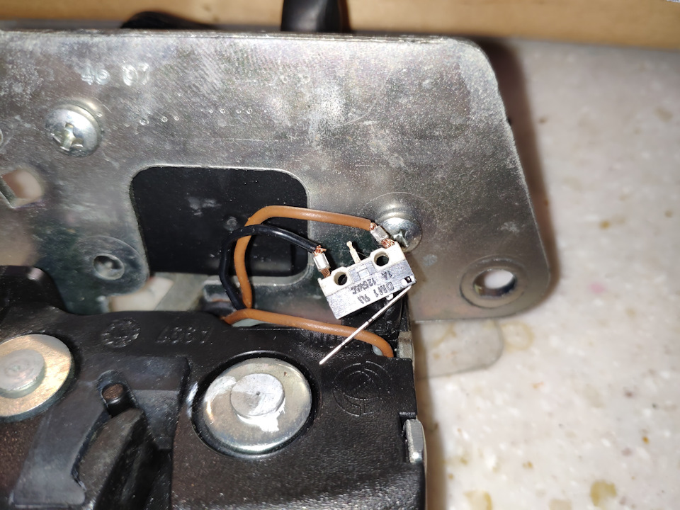

Старый концевик откусываем, припаиваем новый, в термоусадку и на место:

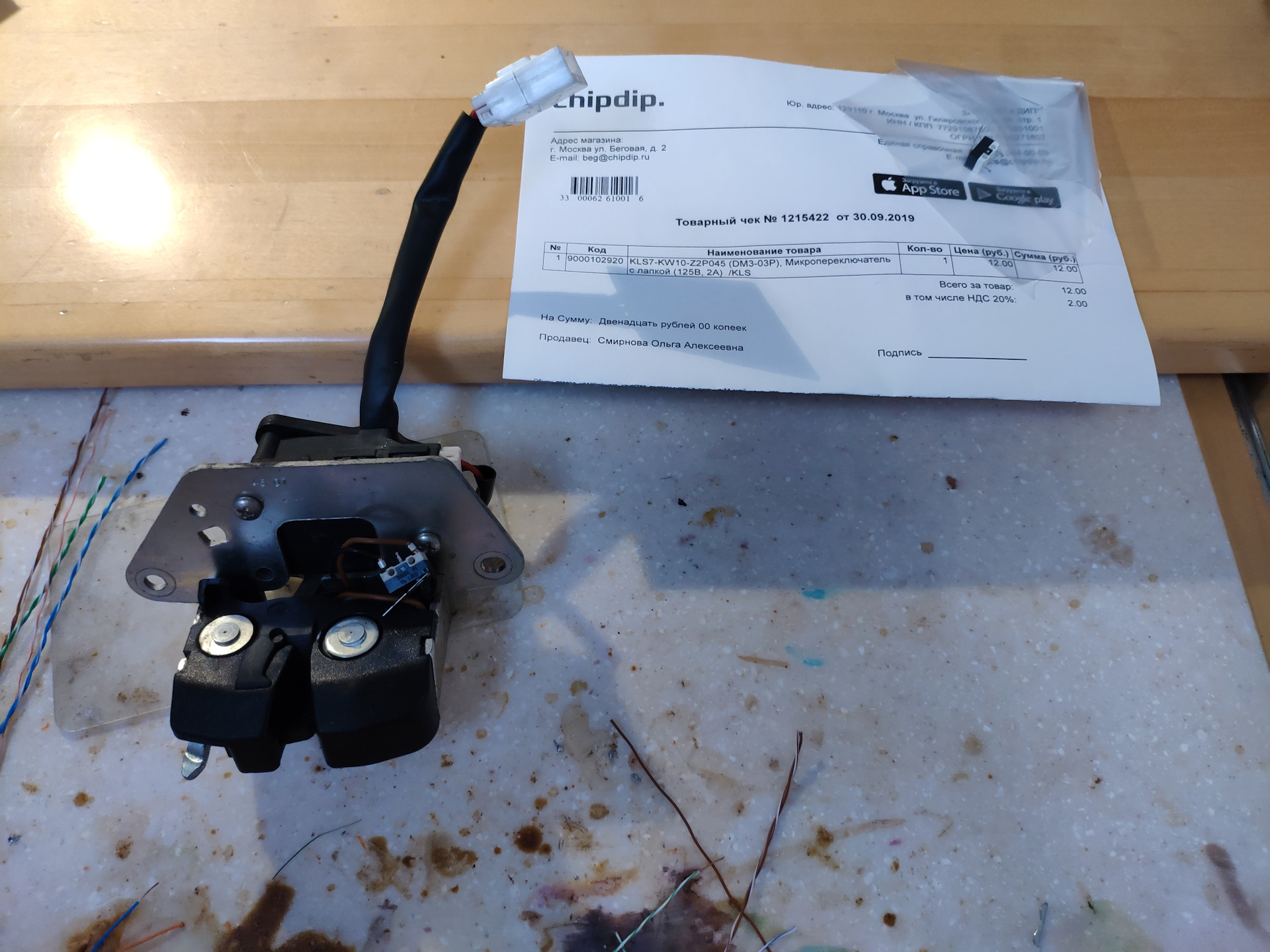

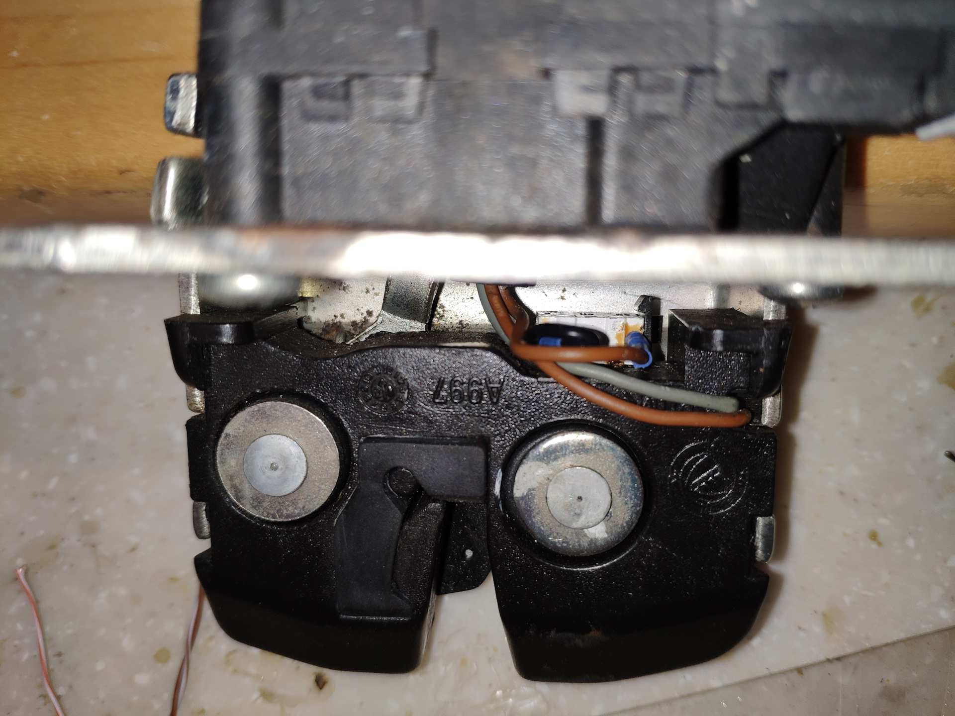

Устанавливаем в обратном порядке, и всё, вместо замены замка- 12 рублей и пол часа времени
Запчасти на фото: 041303B

Привет! Примерно такое-же было, только всё время горел открытый "TRUNK" — стесался кулачёк на ответной части защёлки, пришлось наростить и слегка изогнуть поводок микрика! И вообще-то их там два, и на сколько я помню — только один легко снимается! :)
Да, второй фиг достанешь. Сначала думал, что это он, но нет. Они в паре работают что ли?
Привет! Если мне память не изменяет, то один на индикацию открытого багажника, а второй на подсветку!
