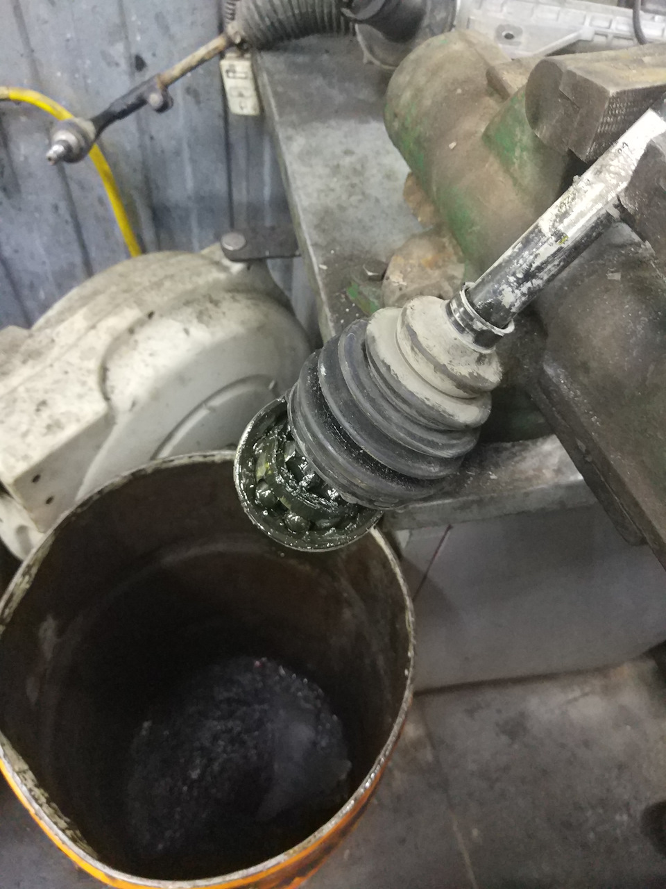

Трещетка гранаты стала всё более раздражать, да еще и пыльник порвался. По традиции, промониторил интернет на тему — что делать. Год назад люди ставили привод в сборе от компании ZZ, кто то ставил GKN/Spidan. Нашел на драйве запись об установке только гранаты NTY. Дополнительно, отписал на почту представителю NTY — подойдет ли NTY NPZBM009 на f10 и внешняя ли это граната?

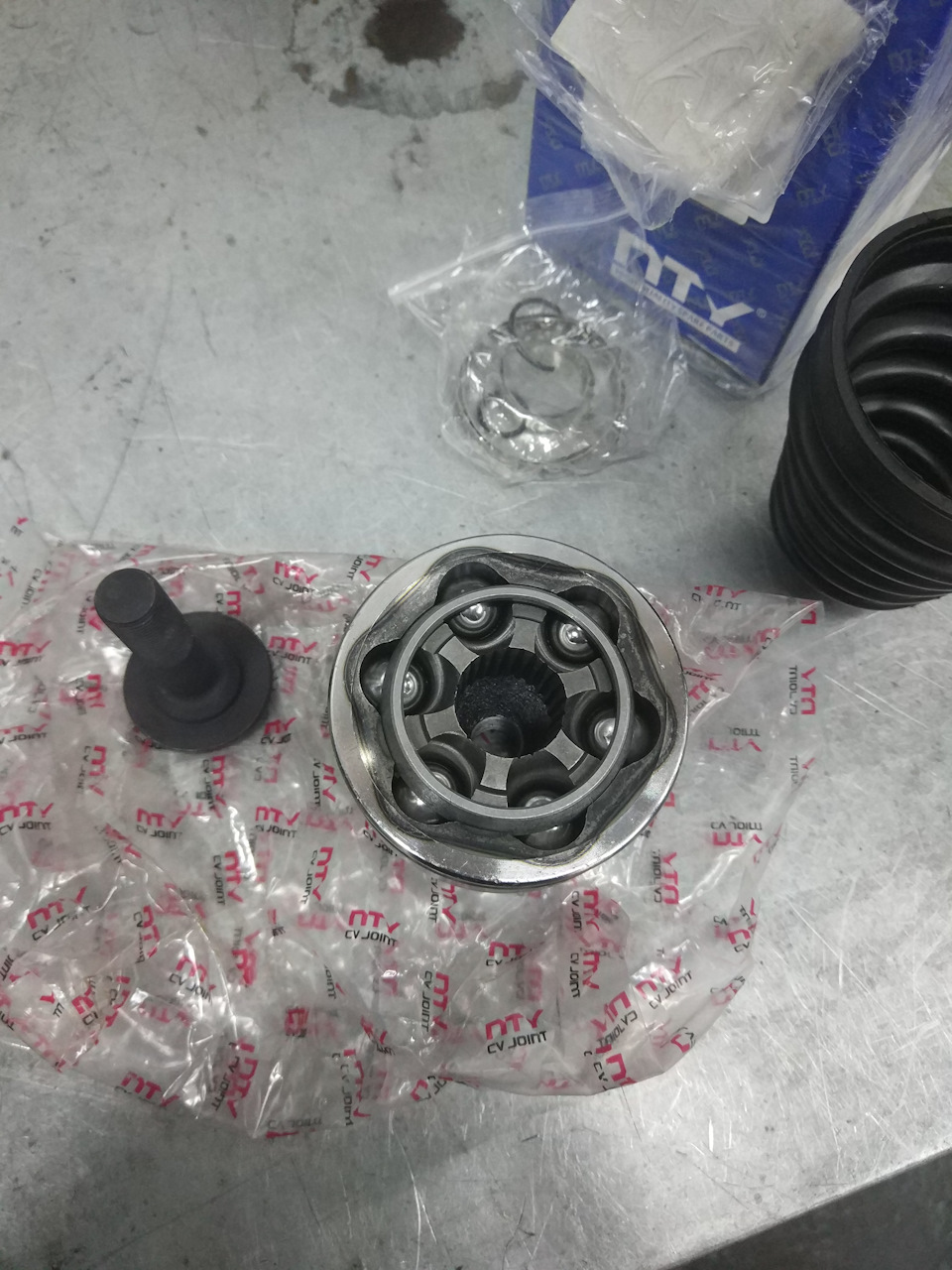

получив положительный ответ — заказал. цена вопроса 2500 р.
При замене привода подтвердился факт: в оригинале BMW ставят почему то 8-подшипниковую гранату, а сторонний производитель 6-и.
В комплекте шел пыльник, смазка, стяжки.
Пока полёт нормальный.

NTY NPZBM009 это номер гранаты передней наружней на левую и правую сторону. Меняется в течении 30 минут, привода снимать не надо. Старые гранаты слетают на ура ударом молотка.
