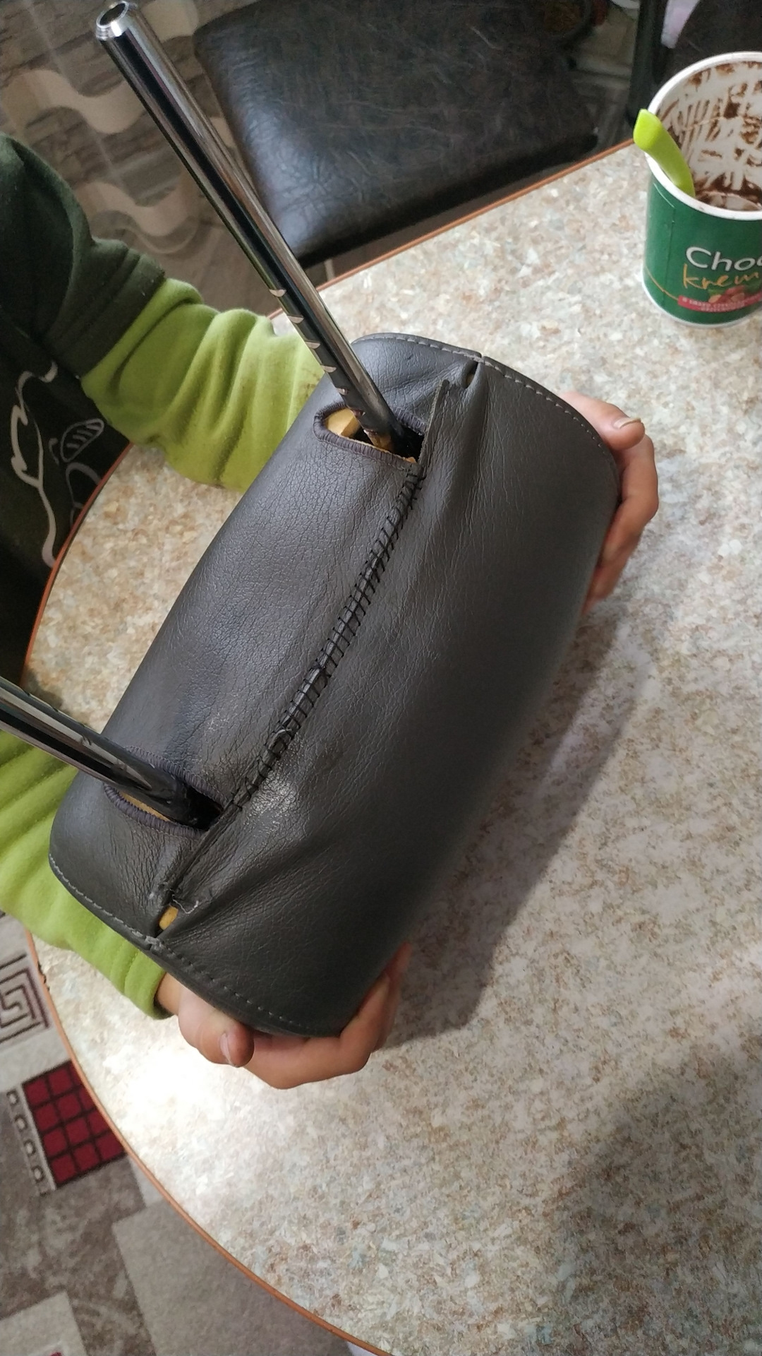

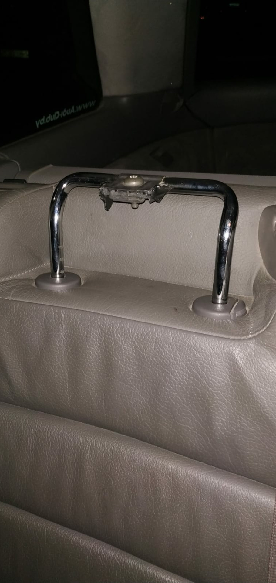

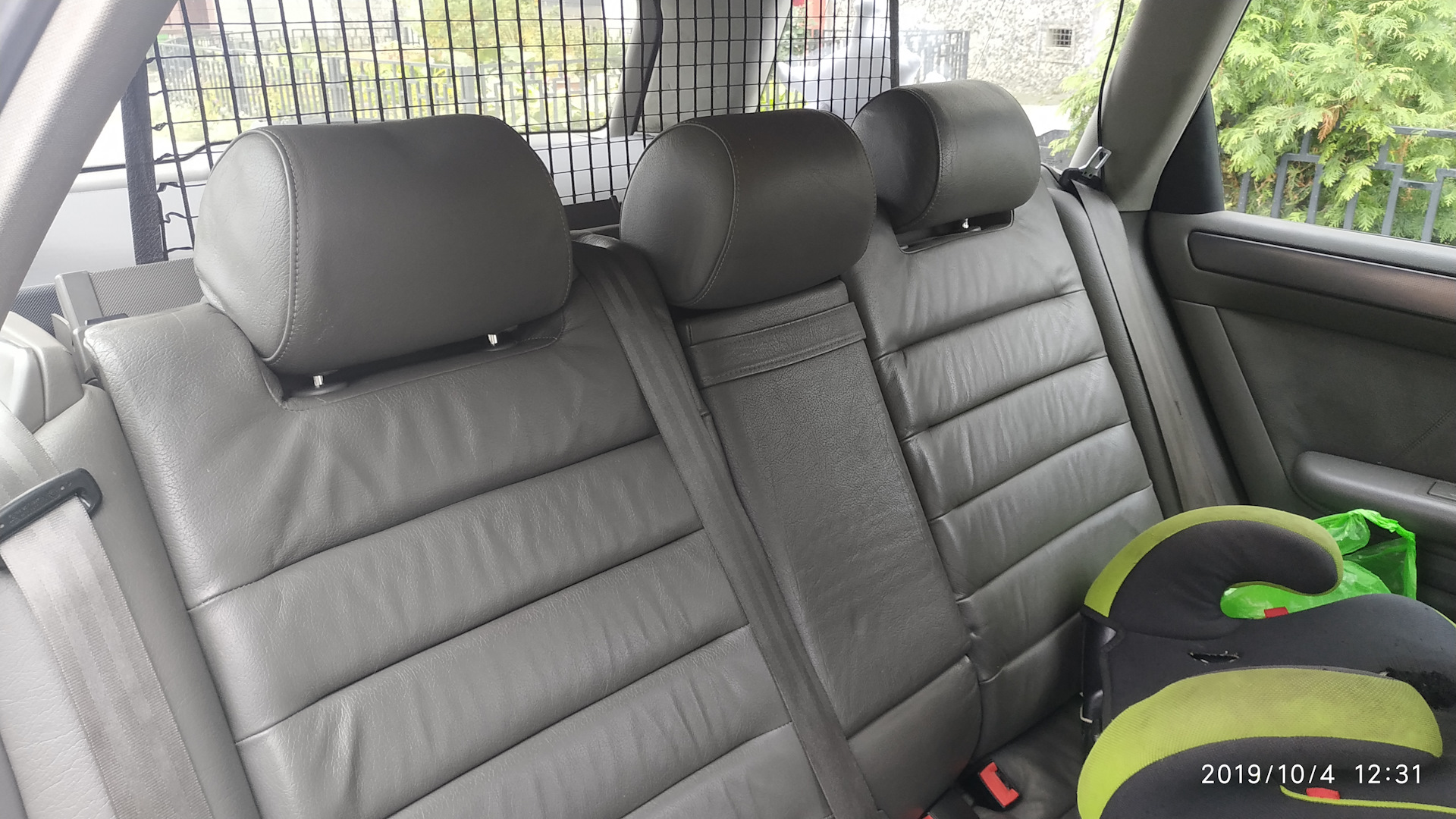

когда купил авто был сломан подголовник. Ну что самое интересное как его так сломать полный фарш. Пришло его время востановить, берём живицу и стекловолокно и гоу. Одно но не регулируется.

у себя 4 башки делал, в общем есть такая штука, сетка металлическая, не знаю спец назначение, может именно для пайки пластика и есть, голову разбираешь, всю мозаику собираешь что высыпется, сетку на кусочки режешь эту, и потом шов за швом пропаиваешь пластик, втапливая в него сетку, всё регулируется всё как "новое" :D. Такая примерно asavto.by/katalog/avtokra…amperov--latun-30sm-30sm/

3 штуки у себя восстанавливал тоже)

У меня тоже один сломан и блин, не могу его снять!(.Нажал фиксатор, тяну вверх, а он не идёт, только трещит.
Я тоже мучался не мог. Но начал шевелить право лево и резко в верх и вышел.
Вышел сейчас на улицу, чуть спинку не оторвал).Не хочет сниматься и самое интересное что как будто держит та сторона, на которой нет фиксатора.
