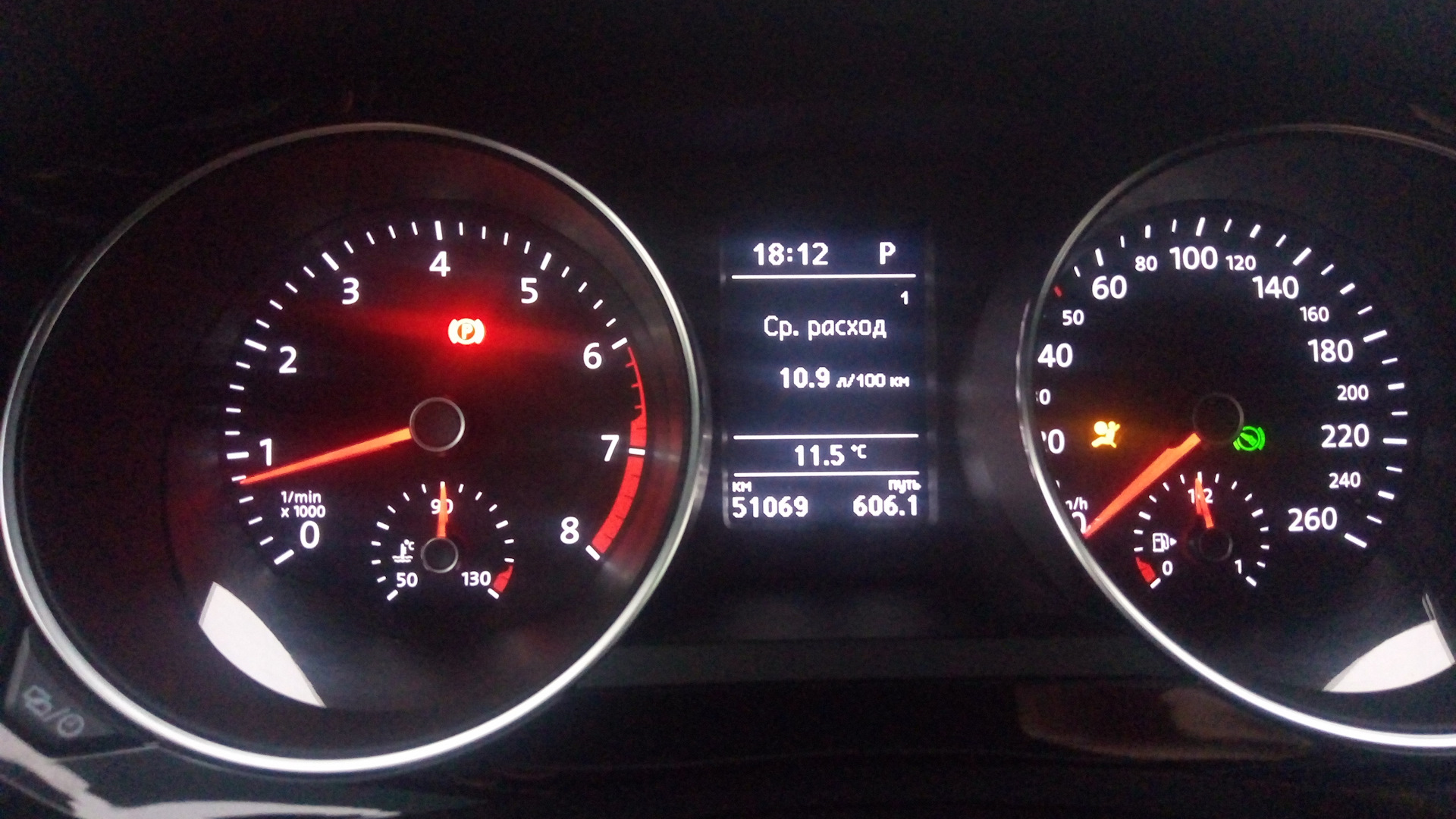

Как то на досуге ни что не предвещало беды. Зашли с супругой в ТЦ, купили билетов в цирк. Прыгнули в машину, включаю заднею, начинаю выезжать из кармана. Руль на пол оборота в право, далее начинаю двигаться вперед, кручу руль в лево и только я прошел центральную точку, ЩЕЛЧЕК, писк от приборки и натеее- Беременный мужик на приборке.
Ни че се🙃🙃🙃. У меня такое в первые🤦♂️. Обращаю внимание, что подсветка кнопок не работает, сиглан и кнопки мульти руля то же. Едим домой, по дороге звоню в ОД. Объясняю ситуацию т.к. мастер знакомый сразу говорю. — Руль менял, с замены проехал почти 7т.км.

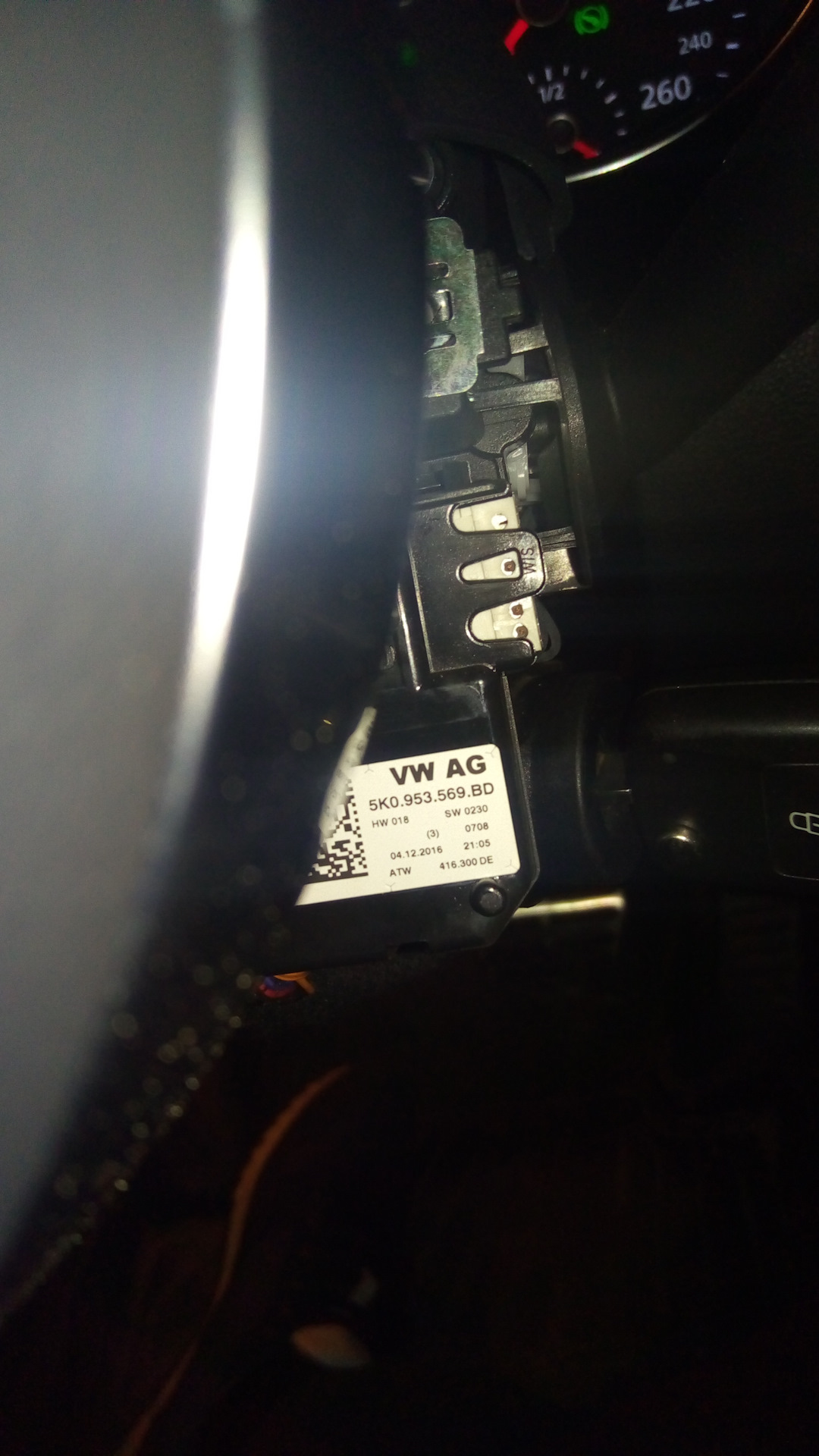

У меня установлен шлейф с номером 5К0.953.569.BD

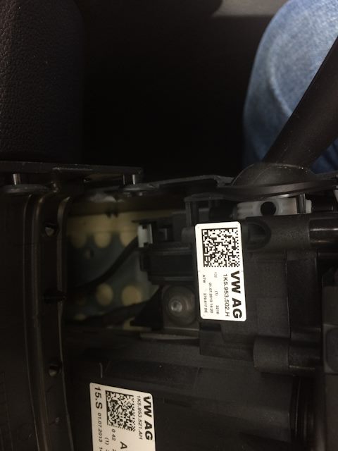

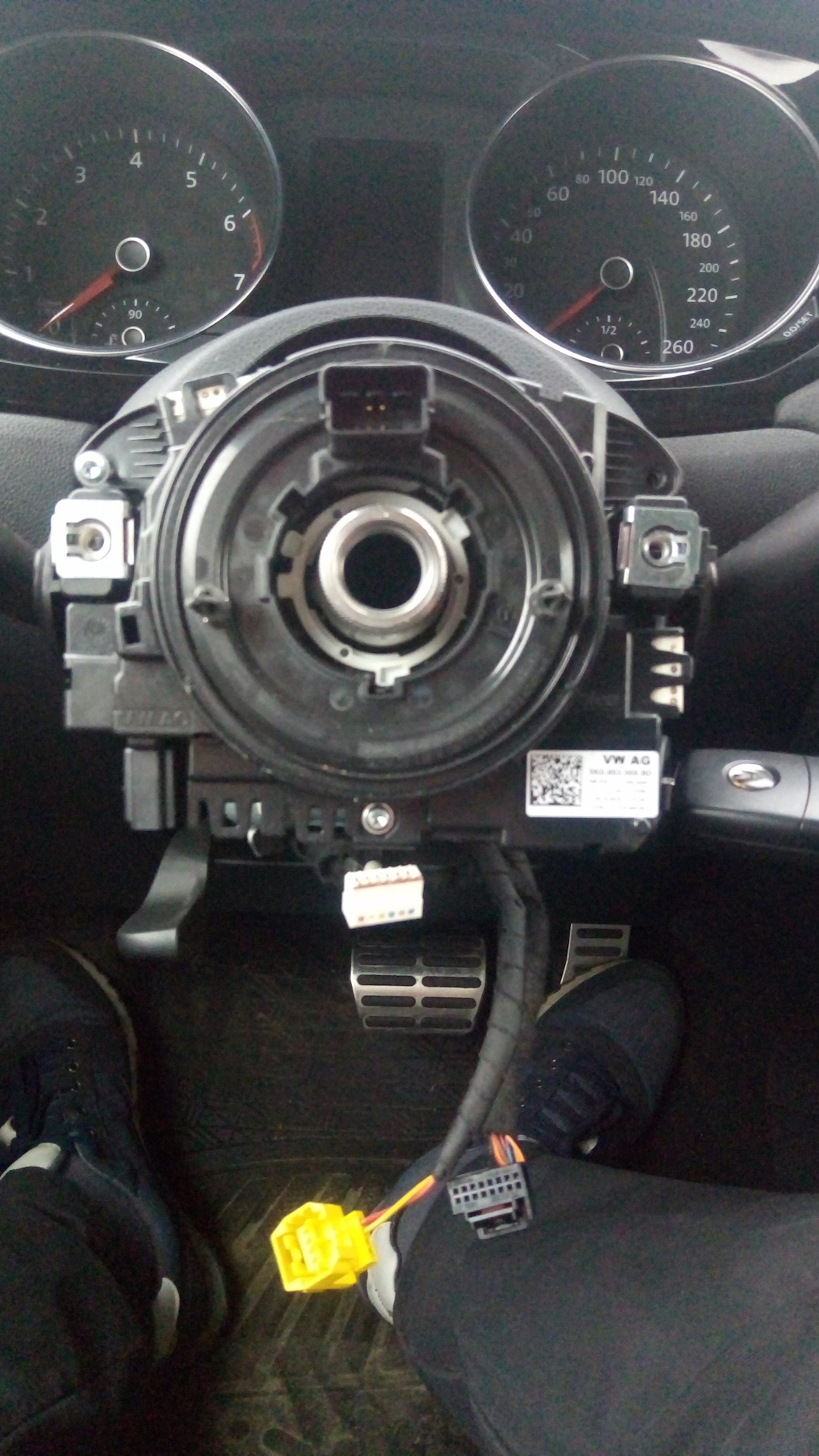

Снимаем руль и отсоединяем провода.

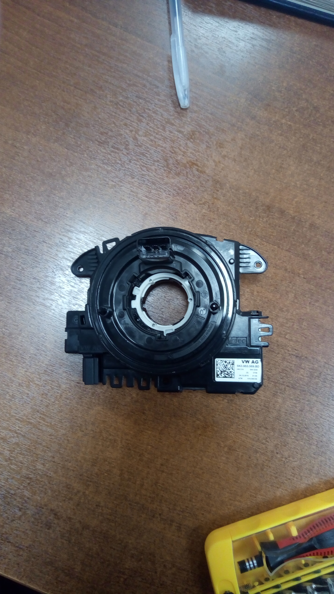

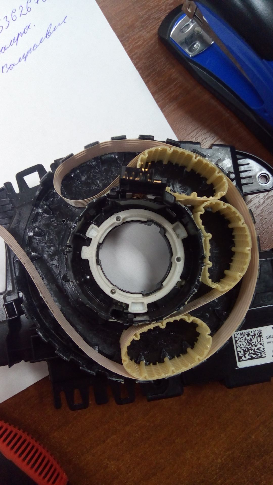

откручиваем три шурупа и снимаем шлейф

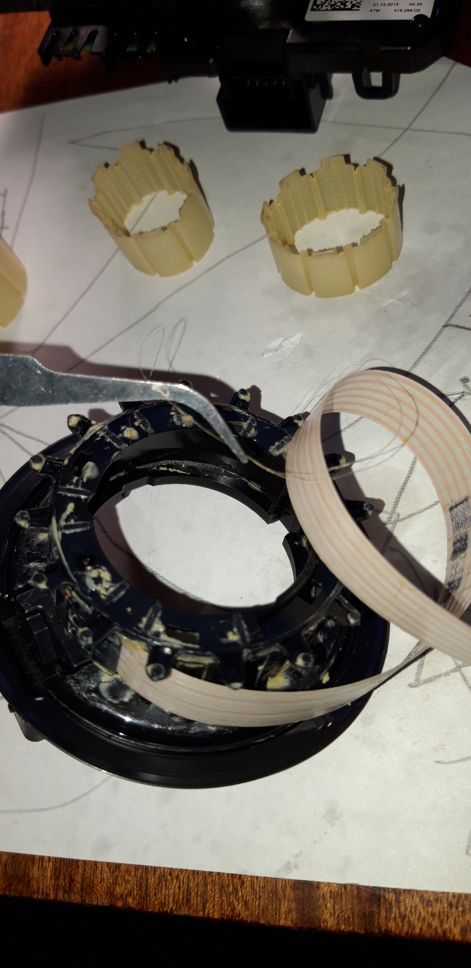

Разбираем (как описано в инструкциях выше в ссылках).

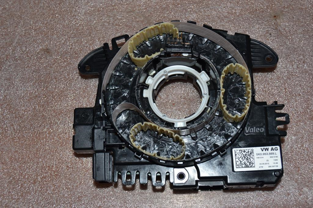

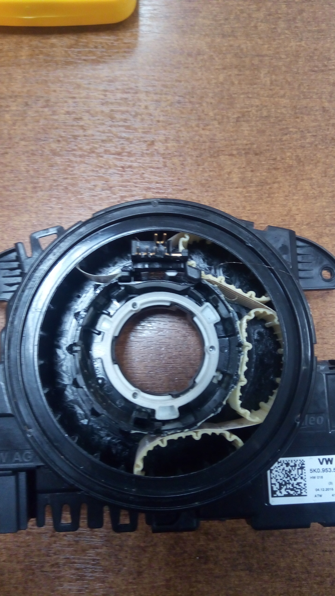

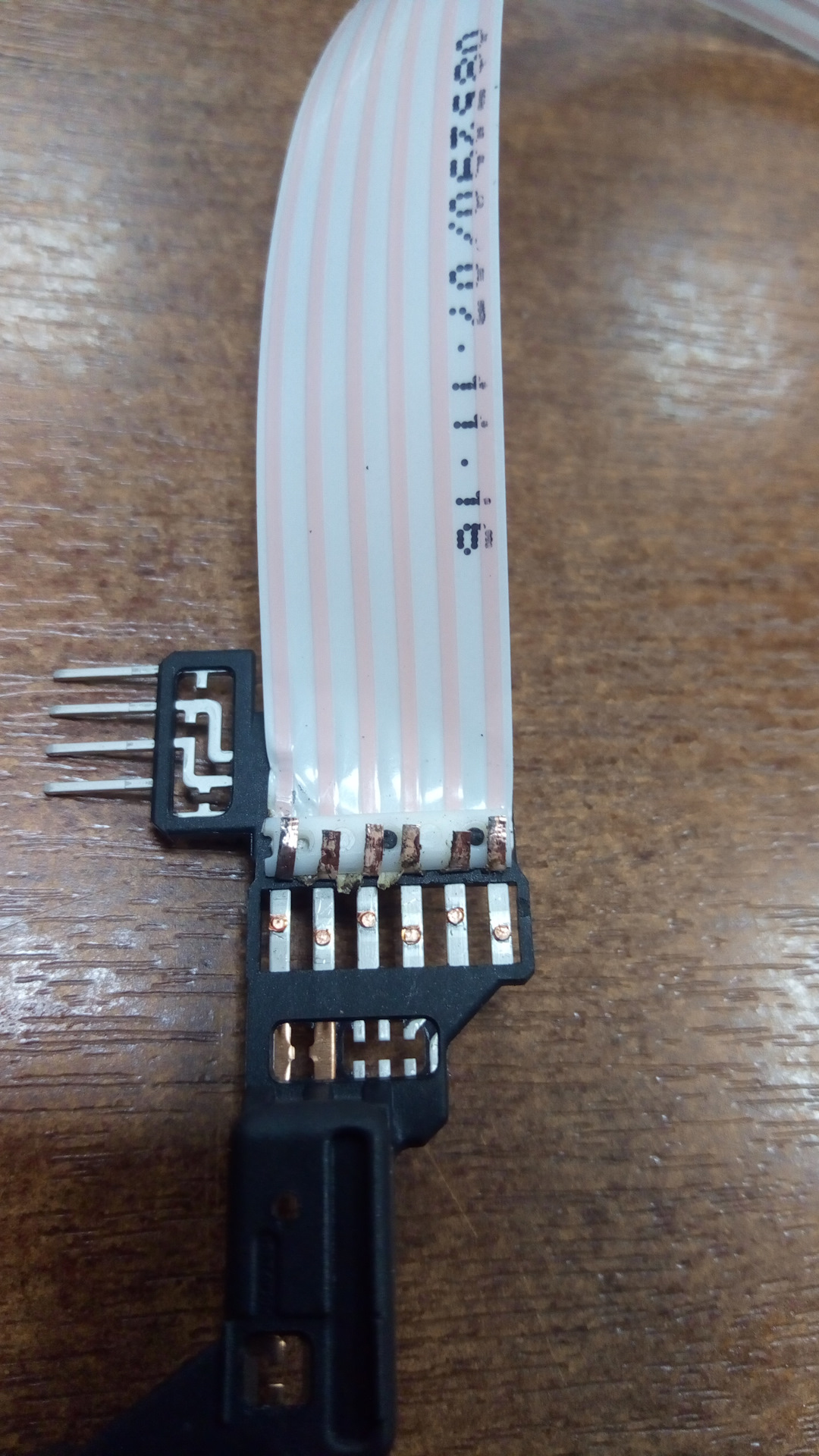

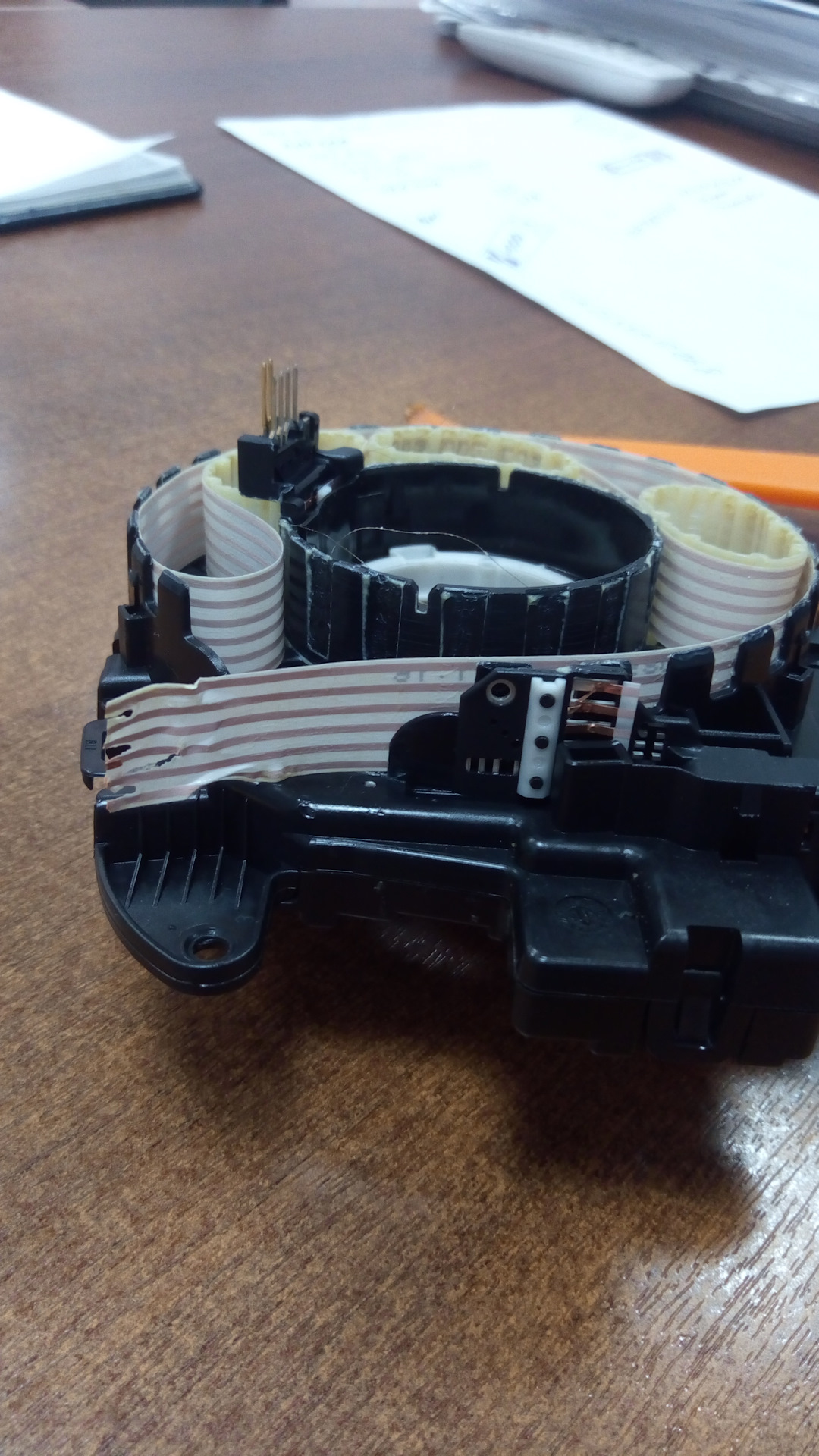

Открыв крышку понял, что у меня все обошлось. Шлейф не порвался по середине, а оборвался скраю.
Причина обрыва попавшие женские волосы которые намотались на балансиры, вследствие чего они сдвинулись и шлейф намотавшись сам на себя оборвался.

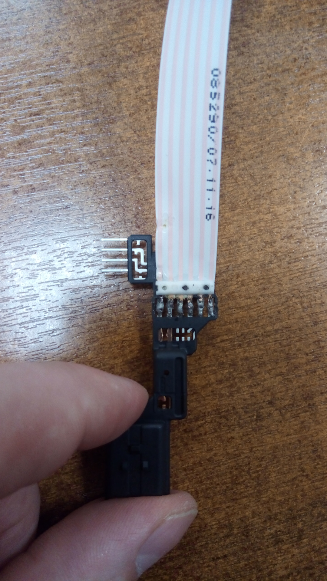

все разбираю промываю и обрезаю оборванные концы, удаляю с контактов обрывки и приступаю к ремонту.
честно скажу паяю второй раз. Первый раз паял когда устанавливал подсветку в зеркала.
Ну ни че для второго раза пойдет!
Проверяю все тестером. Все работает. Укладываю шлейф вот так.
Предварительно все обильно смазываю вот такой силиконовой смазкой
Проверяем, что бы с центрального положения было по 2,5 оборота в две стороны.

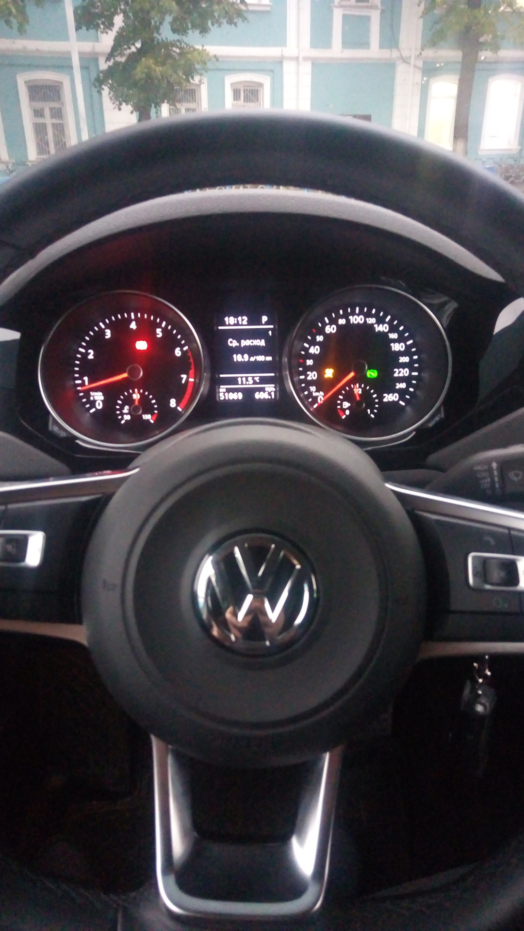

Собираем все на место и наслаждаемся работой мульти руля, сигнала. О как мне этого не хватало неделю. Как я орал когда кто то меня поджимал в городе вы не представляете. Теперь я снова могу бибикать😎

Намотка ленты поразительно простая. У нас лента скручена в 4 кольца. Пока собираешь, мозг кипит. Но, вроде бы ни у кого не рвалась.
Я сам по началу думал, что эта операция с укладкой шлейфа будет не из легких. Но как потом оказалось все куда проще.
