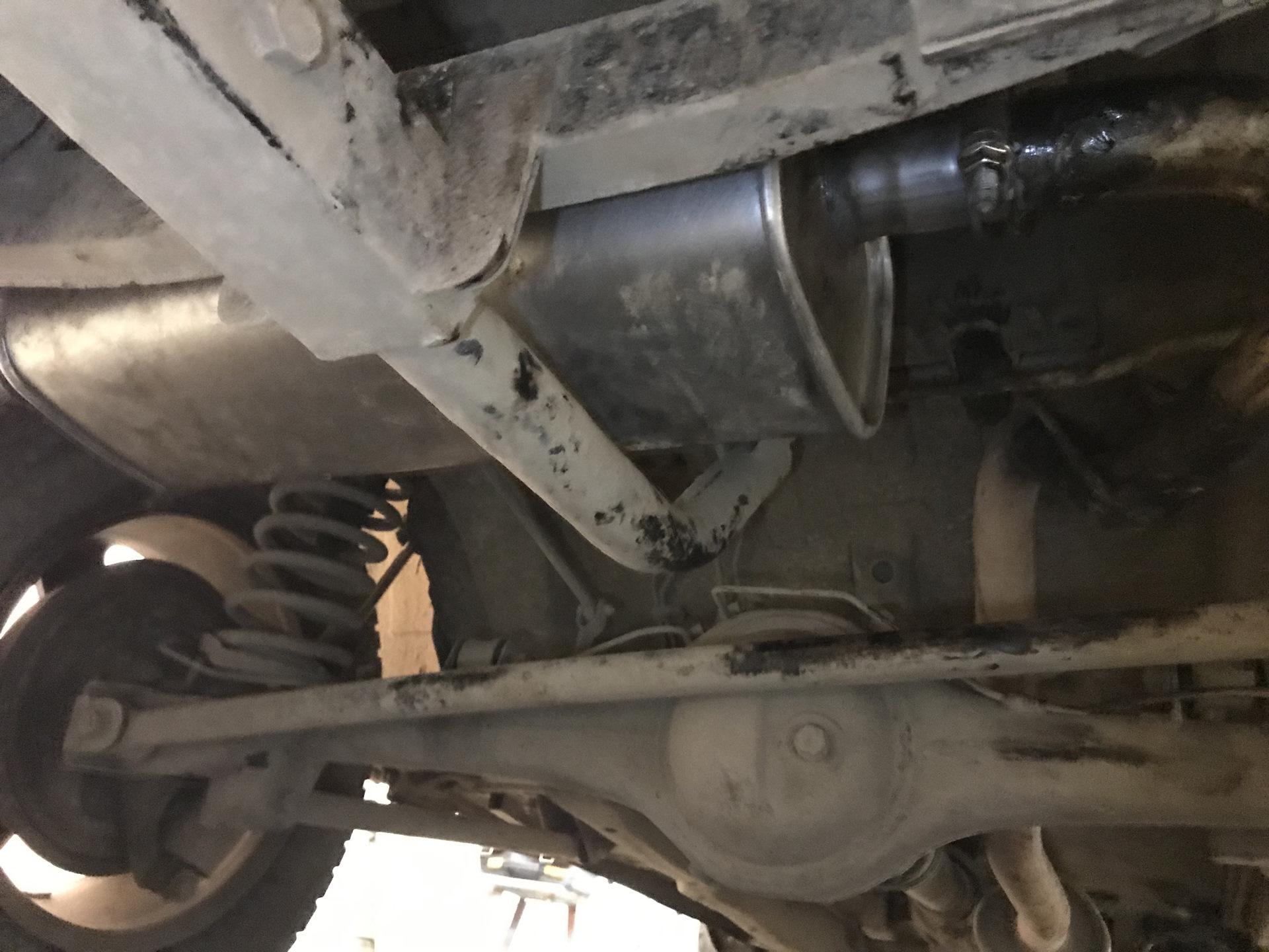

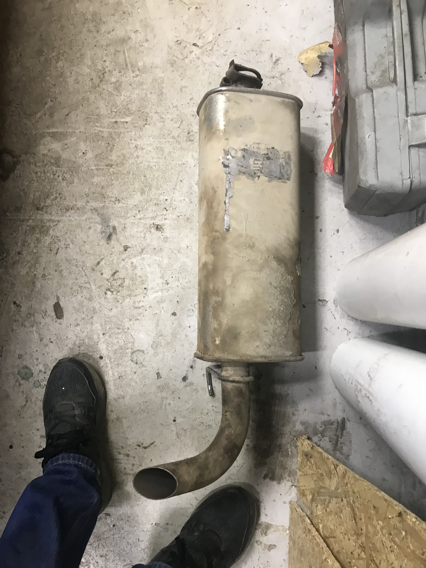

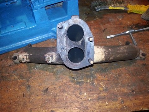

Не прошло и полугода как звук из бу бу бу превратился в звук четкого прямотока. С одной стороны внимание на дороге 😂 но с другой окружающих жалко да и с соседями выстроились хорошие отношения в общем надо делать.

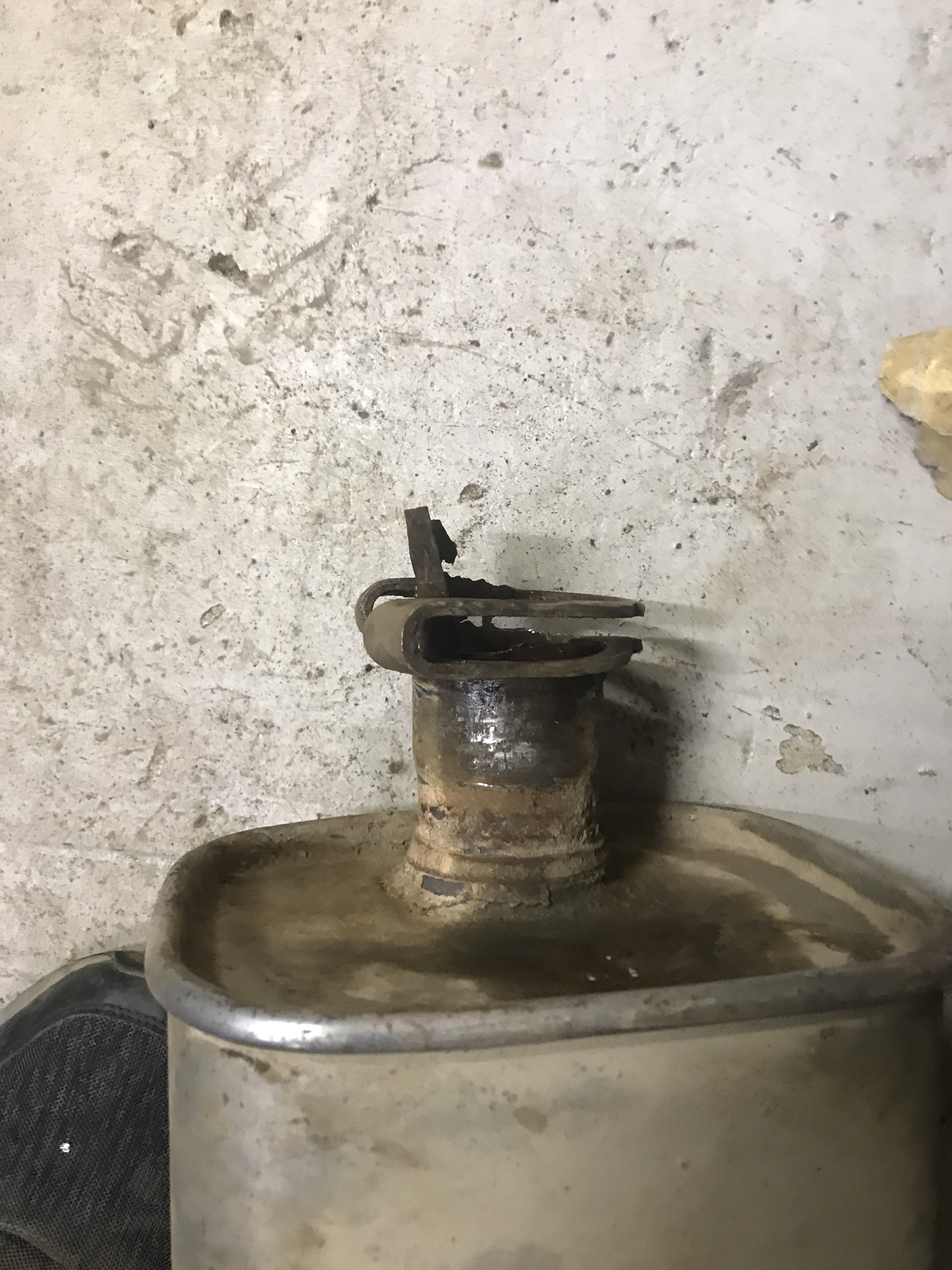

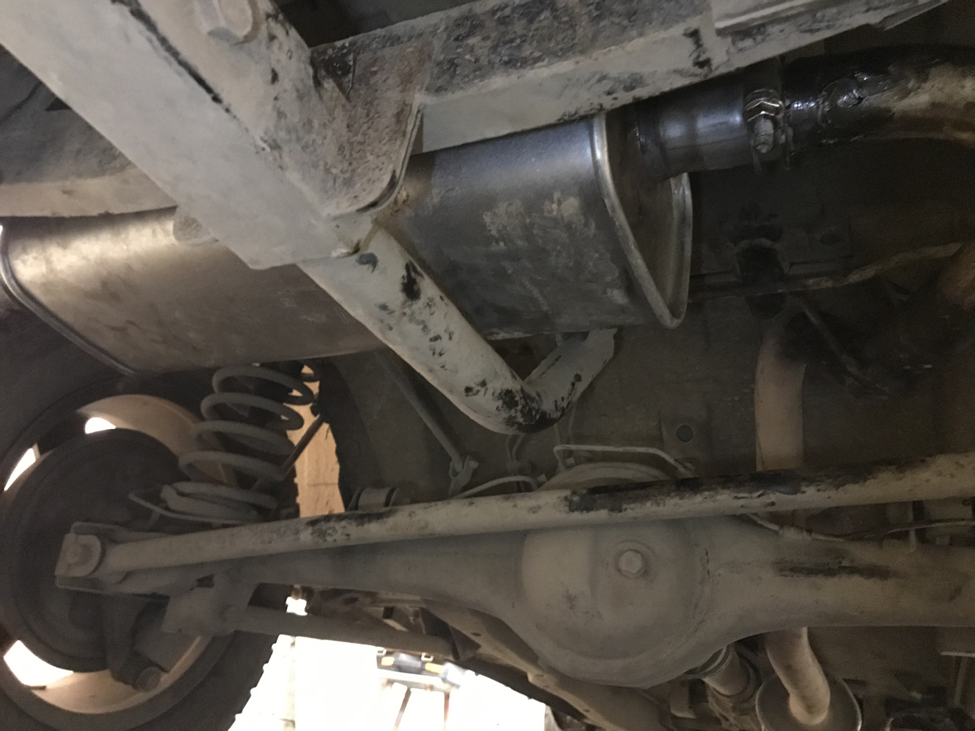

Банку снял минут за 40, приржавела наглухо

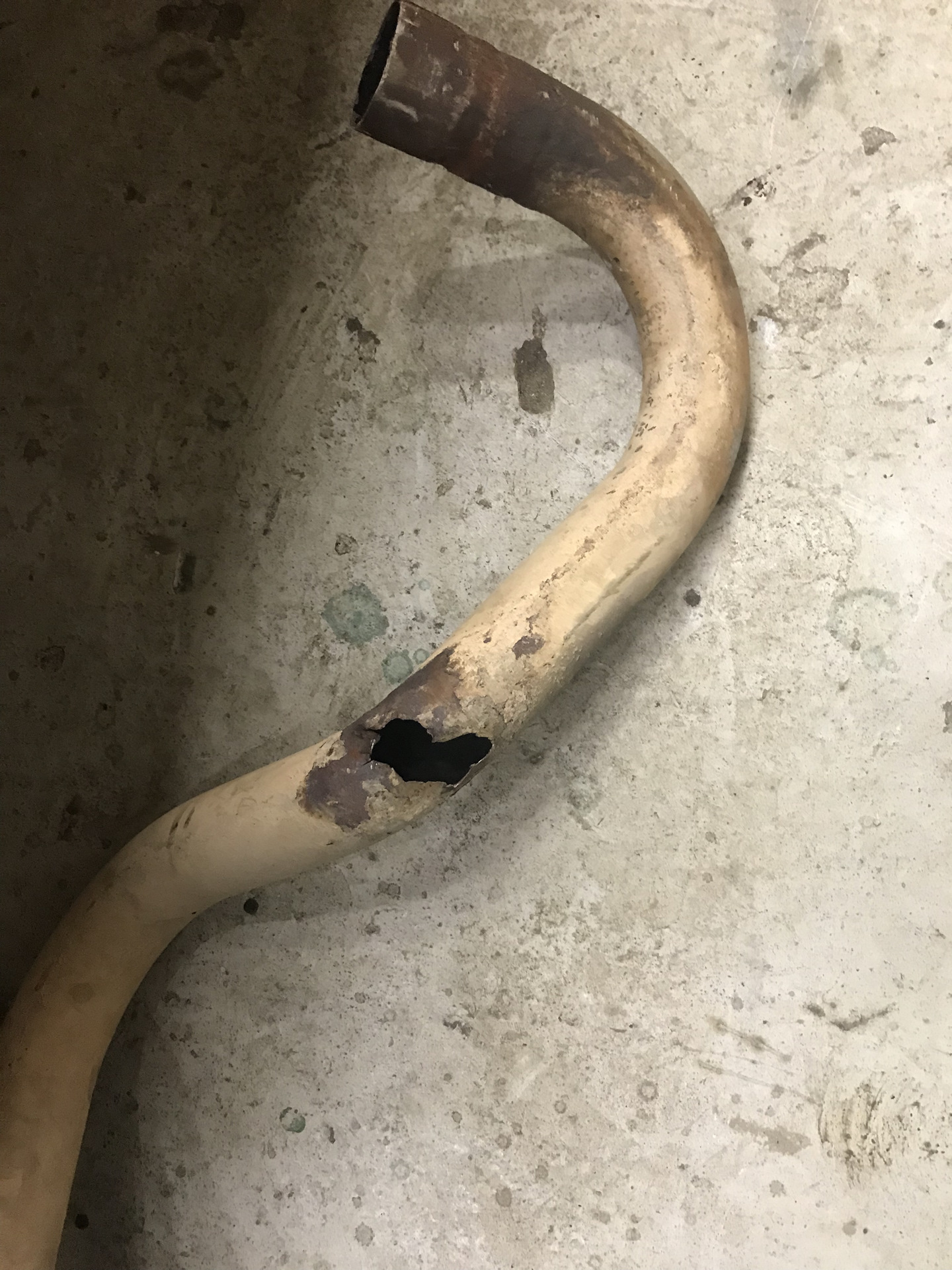

и вот первая печаль

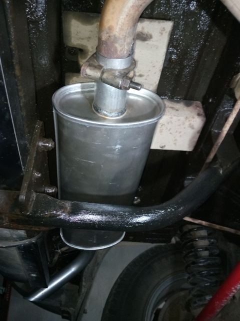

Далее коллективное совещание с знакомыми ремонтниками и владельцами шнив и решение брать банку GM а глушитель собственно любой дешевый без катализатора, отрезать кусок по резонатор и переварить.
Если с первым вопросов не возникло 4000+100 прокладка + 50 болты/гайки. С средней частью получилось не очень, по изгибам оказался немного другой. Но делать надо обратной дороги нет ))

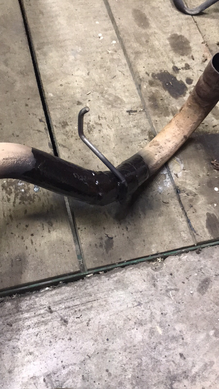

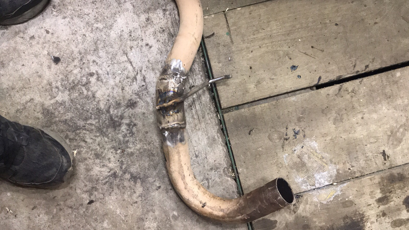

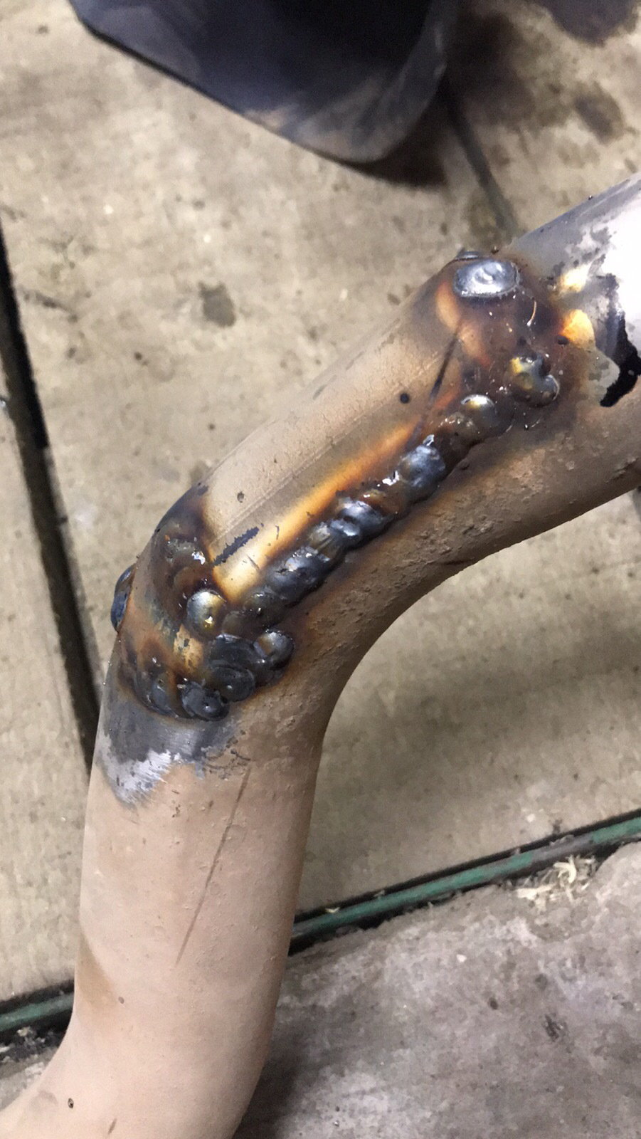

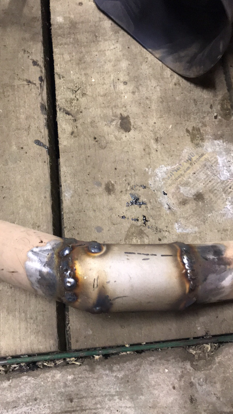

Отрезал кусок и дернуло меня поковырять на старом дырку ( немного, по сантиметру в стороны) и стало ясно что металл живее всех живых и отгнил только крючок!) Решил попробовать заварить.

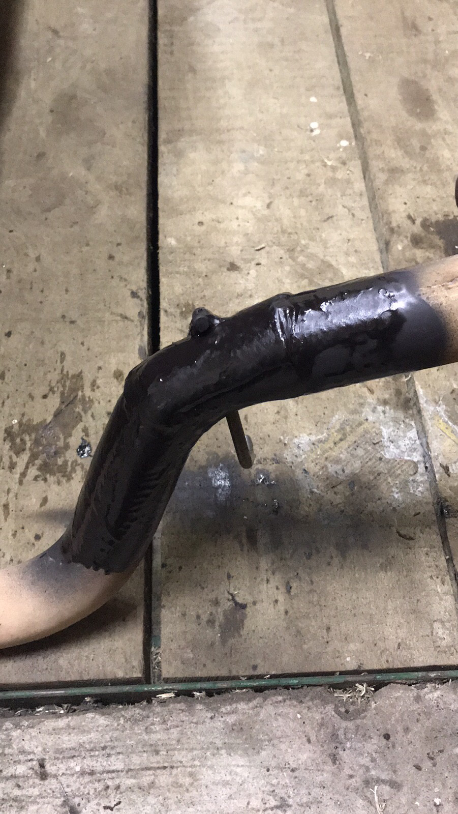

Вварил кусочек сплошняком в вырезанное отверстие ( фото не сделал потому как сомневался в разумности действия) и сверху заплатку с перекрытием с запасом

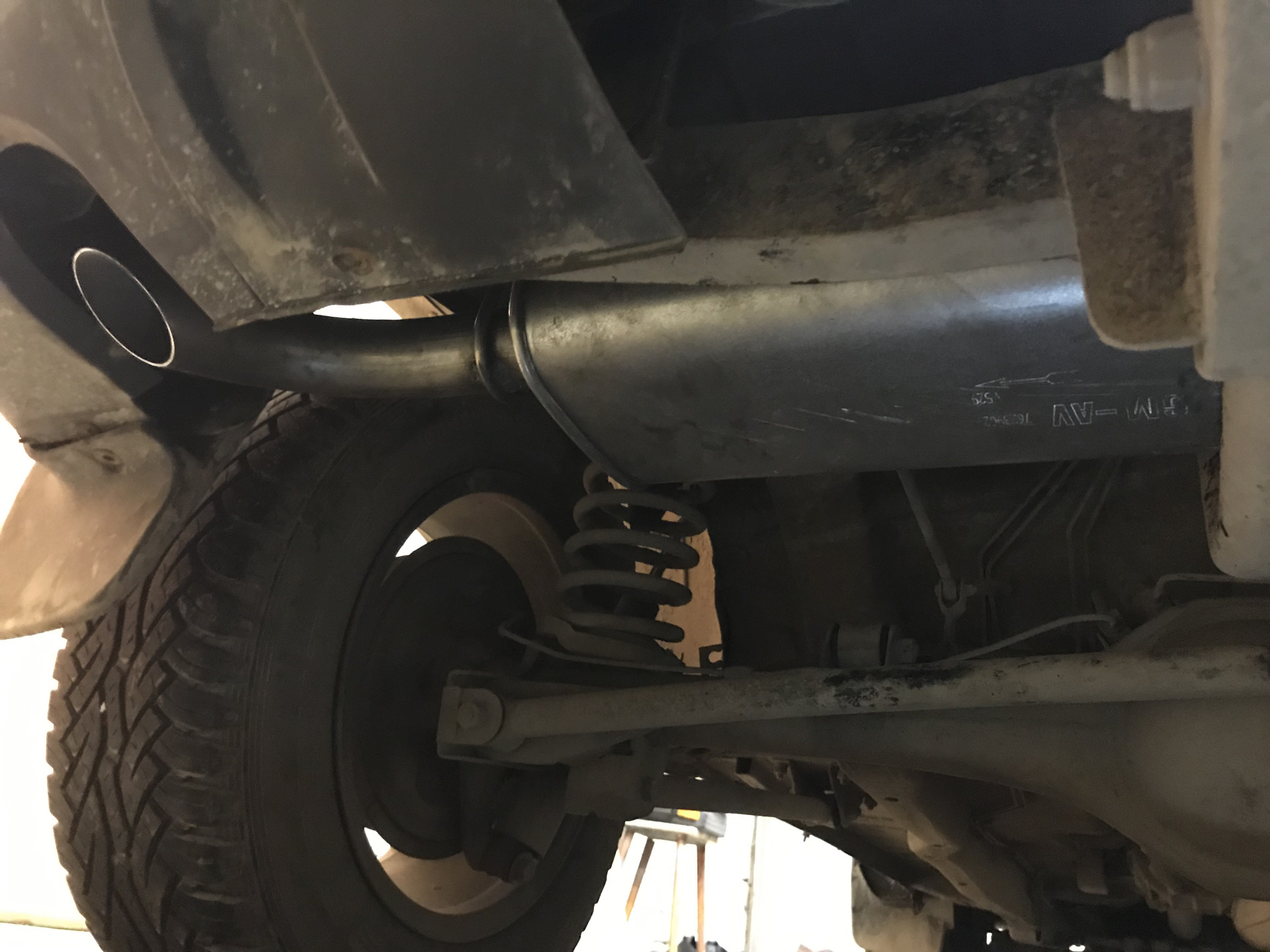

Завёл и тишина… я и забыл как она должна работать )))
На сколько хватит моего рукоблудства не знаю но надеюсь надолго + остался кусок до резонатора про запас ))

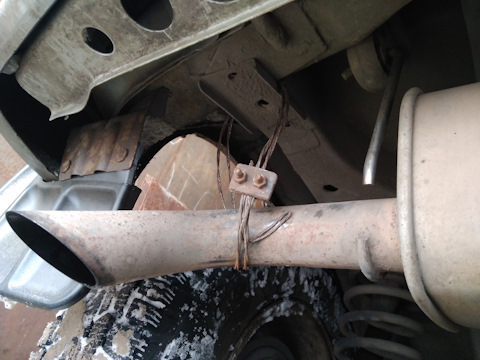

У меня эта банка отвалилась, звук устраивает, езжу дальше)
Полгода. И рядом с заплатой по шву новая дырка будет. И лучше было газом варить.
2 года, дырки пока нет ;)
Vulya
Будет дырка переварю кусок полностью от резонатора. Варил полуавтоматом газ — смесь.
Дуговой сваркой я бы и не рискнул
