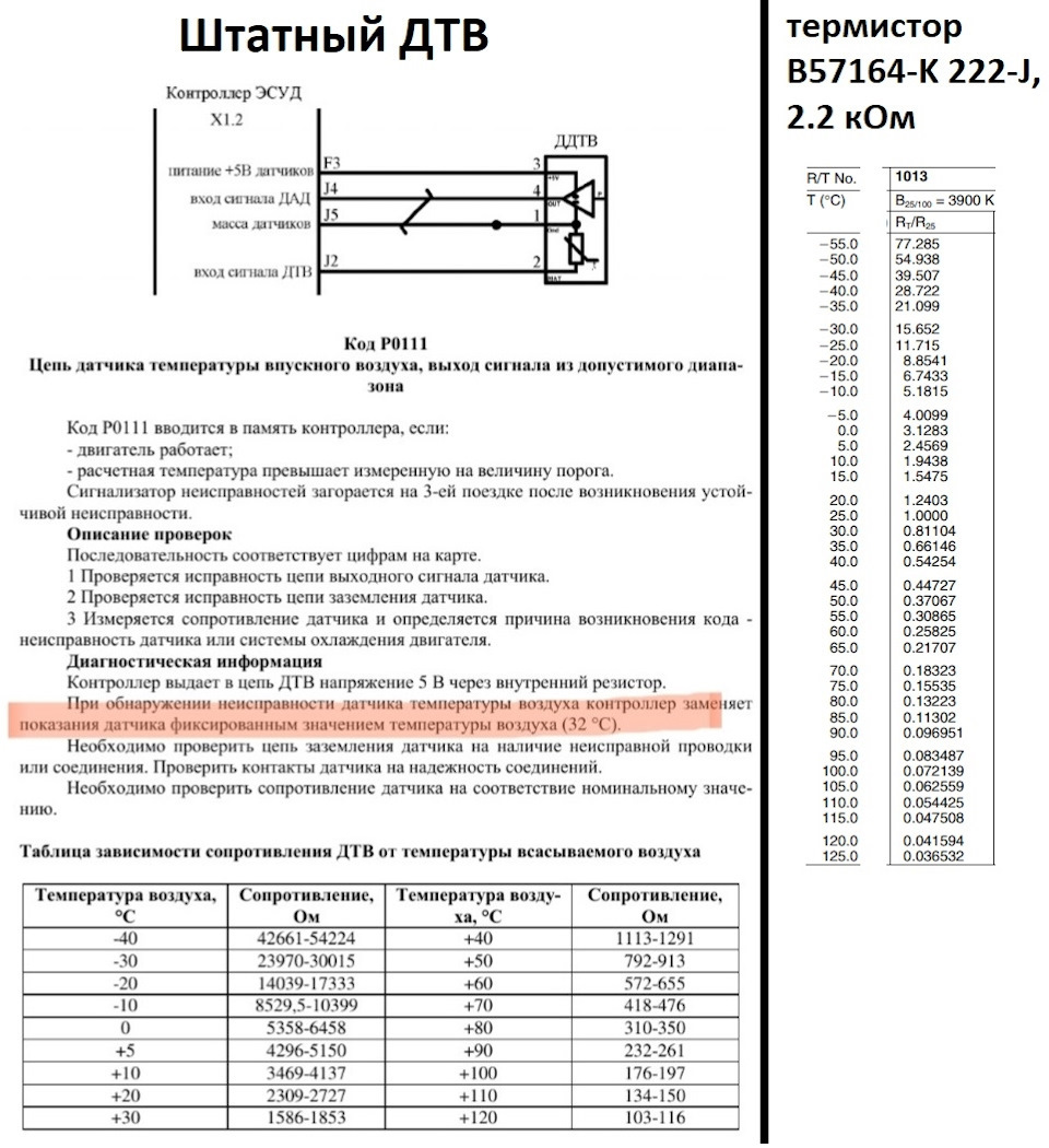

Итак, список теорий и методов решения которые тут применялись:
1. ДТВ — не та температура — замена и вынесение на внешнюю часть.
2. ДАД — дёргания и эффект прыжков вокруг при резком изменении давления — замена ДАД на более качественный.
3. Свечи — уменьшение зазора свечей для стабилизации искры.
4. Повышение давления топлива на форсунки — замена РДТ
Итак, сейчас я сделаю вот такое лицо и пройдусь по основным аргументам и проблемам каждой части
Итак, начнём с простого наблюдения из которого я бы наверняка сделал вывод о методах:
Раз — все методы без перешивки ЭБУ со снятием евро не являются ни панацеей, ни даже достаточно действенными, все вариации корректируют по мелочи и не до конца.
Отсюда следует достаточно простой вывод что все вариации всех вещей основаны на ОБМАНЕ ИЛИ ЗАБЛУЖДЕНИИ[заблуждение — и эффект плацебо]. По пунктам из вышестоящего
1 — обман температуры, вы реально думаете что ВАЗ уже не исправил бы это если бы была возможность? Аналогично ДТВВ от хрома и не только банально на ~150 ом отличается по сопротивлению(уже из своего опыта, это занижение на пару градусов). Плохо ли это — скорее нет, занижение температуры даёт обогащение смеси и частичное снятие проблем, но это обман по факту, в конкретном случае даже температура неверно отдаётся относительно того что было в попугаях, т.к. по факту после коррекции это не температура, это ПОПУГАИ, и сколько там должно быть — кто ж знает. Как и с сигналами с датчика детонации. Суть — обогащение смеси за счёт лёгкого обмана ЭБУ.
2 — много народу словило банально эффект плацебо, а собственно никаких измерений подтверждающих проблему не было, кто мерял же так и не намерил данную проблему в большей части измерений. Проблема поддаётся спокойно чёткой диагностике через OBD, но кто ж это даже делает…
3 — аналогично проблема внезапно вообще должна быть, хоть у нас катушки и говно, но в среднем работают нормально, я, например, никогда пропусков не ловил хотя делал несколько попыток, то есть поможет тому, у кого катушки полудохлые ещё, а в нормальном режиме ничего не даст ровно, дальнейшее я расписывал про сдвиг мощности от ожидаемой и падении мощности при ухудшении искры(запаздывание поджига) от уменьшения зазора, а так же возможно собственно отсутствии коррекции мощности от этого с ЭБУ и следствии меньшей мощности, но меньшего вмешательства ЭБУ и снижению рывков на малой мощности, однако это хоть и забавный, но кривой костыль. Легко поддаётся сравнению и диагностике, но особо умные средние "самые хитрые люди" естественно этого делать не будут, как и пропуски ловить, далее очевидно что почти всегда ничего не даёт…
4 — эффективность вообще ничем не доказана адекватно, форсункам по идее вреда нету, но и толку… Связано всё очень просто — давление выше — больше насыщение и впрыск. ОПЯТЬ ПРИШЛИ К ОБОГАЩЕНИЮ СМЕСИ, только вот судя по всему — пока всё ОК и при +0.2 бара, ЭБУ видит и корректирует в данных пределах импульс впрыска, на выходе 0 ясное дело, как и обычно.
Два — всё это можно вообще выкинуть, забить EGR, поправить PCV, выкинуть евро, заменить кат на паук, перешить в евро2 и гонять[для евро2 с катом — ну ССЗБ, тупой платит даже не дважды] спокойно, все проблемы такого рода уйдут нафиг.
Это так же решает не до конца проблемы, но на 90%, и это единственный стоящий вариант. Естественно незаконный, но даже перешивка в евро3 — уже более — менее, а за границу никто не собирается вроде на машине где могут нагнуть и проверить соответствие евро5. Комбинацией с методом 1 выше, например, позволяет убрать почти всё.
Минусы очевидны:
— Евро2 не существует, 3 — условно, неясно откуда, вряд ли оригинал, оттуда и 90% лезет, а не 100, это всего лишь корректировки графиков прошивок ЭБУ, но НИКАК НЕ ИЗМЕНЕНИЕ ЕГО ОСНОВНЫХ МЕХАНИЗМОВ РАБОТЫ что требуется для полноценной реализации — частичное переписывание прошивки. Реальная подгонка того что есть с калибровками несколько раз по графикам езды минимум далее — самый лучший, эффективный примерно так же вариант, но требующий несколько проходов и кучу времени. Его почти никто не делает, десяток-сотня из миллиона владельцев, да даже паулюсы итд от тех кто подгонял сам для себя, но нормально — в основном палёные.
— Робот — даже не буду начинать что будет с его выжимом сцепления когда сняты ограничения все c двигателя, там ещё и на низких с 1100 занижена динамика специально для схватывания сцепления актуатором.
— Экология. Тем кто в городе такое делает я бы рекомендовал убиться и машину утилизовать, но это и так понятно. Делать из машины ведро 80 года — это надо быть реально быдлом.
Подытожив — часть становится быдлом снимая кат и евро, часть лечит то что лечить не надо(но хотя бы вреда никому нету), часть пытается костылить при проблемах своих, а не общих.
А по итогу по факту всё что нужно — борьба с евро5 в ЭБУ и дёргания почти все связаны ровно напрямую с коррекцией смеси и мощности ЭБУ. Подумайте — надо ли оно вам. Ибо снятие всего и перешивка недёшевы, но только это раскрывает мощность двигателя, а про такое в городе — вообще преступление, ну про покупку гостехосмотра вообще молчу. Мелкие же устранения проблем если они есть требуют понимания есть ли они реально, а мелкие хаки как ДТВВ и РДТ дают мелочи. А прежде чем менять что-то по пунктам косяков типа свечей или ДАД — ПРОВЕРЬТЕ ЧТО ОНО ЕСТЬ.

Вдобавок — мелкий итог того, в чём я слабо разбирался не особо долго — просто посчитал subtotal.
Методы и средства снижения токсичности выхлопных газов(к слову, гугл выдаёт работу како-го то студента в первых строках, там про дизели — но почитайте если по простому, а по сложному и так всё знать должны) которые используются у нас
Средства что мы имеем — 2 лямбда зонда, датчик детонации, фазовращатель впуска, ДАД+ДТВ, Клапан EGR, ДТ двигателя, ну и набор датчиков коленвала итд уже не для этого, реально весьма немного.
Лямбда зонды определяют содержание кислорода — соответственно недогар или бедную смесь, из-за особенностей так же там ноль это не оптимальный режим, а около нуля, то есть когда на выходе не сгорание в ноль, а бедная смесь и остаток кислорода. Как бонус — кислородные остатки связаны с EGR, при использовании его круга кислород снижается без обогащения смеси. Два — один до, другой после катализатора, по сути в нулевом приближении второй только чек загорает когда катализатору пипец, но это уже не к нам.
Датчик детонации кроме защиты от собственно плохого топлива даёт ещё и критерий бедной смеси. На нормальном принятом для данной СЖ топливе детонация возникает при бедной смеси. Вполне себе настоящая, в мини варианте, но мощность сильно снижает ещё и до борьбы с ней.
Фазовращатель впуска — у нас простой сдвиговый, быстро работать не может, скорее всего относится к сдвигу открытия или сдвигу закрытия т.к. сдвиг самого распределения точно не может такой примитив, хотя условно сдвиг открытия можно к таким отнести, основное назначение корректировка длительности впуска. Собственно инструмент ЭБУ по регуляции наполнению цилиндра.
ДАД+ДТВ — определяет молярную массу впущенного воздуха(точнее далее по статичной формуле — кислорода в нём) по набору поступивший объём, температура, давление.
Клапан EGR впускает отработанные газы на впуск, используется для разных целей, но в основном для эко в большую часть времени. Впускает отработанные газы как негорючий материал, может как дожигать остатки бензина в них(эффективность слабая), так и повышать температуру впущенного со снижением кислорода не трогая особо цикл.
ДТ — температура стенок цилиндра в рубашке двигателя, неясно — учитывается или нет ЭБУ.
Итого у ЭБУ задача не совсем простая — чтобы не было богатой смеси и остатки бензина не выкидывались.
В сторону обеднения всё просто — при перебеднённой смеси идёт и детонация, и сильное повышение кислорода на выхлопе. В сторону же обогащения сложнее. Во-первых используется сигнал не нулевой лямбды который при таком уйдёт в ноль в небольшом интервале начала богатой смеси, а далее ничего уже не покажет, будет кислород 0, ещё используется какое-то сравнение после катализатора, состав там меняется, но тут не в курсе как.
Отдельно не копал что ещё важное — ЭБУ борется с детонацией НЕ ОБОГАЩЕНИЕМ СМЕСИ! И не имеет права даже, он же не знает откуда детонация! Борется методом сдвига УОЗ сначала до упора в сторону позднего зажигания чтобы было больше места и не в максимальном сжатии шло(детонация то нас волнует в рамках сжатия, детонационная стойкость пофиг если сжатия нету и чем меньше сжатие — больше пофиг), потом уже пытается совсем мегабедную смесь делать чтобы даже детонация не приносила вреда, мощность очень сильно уже снижается.
Методы — простые, регулируем воздух длительностью впуска и открытием дросселя, регулируем топливо длительностью впрыска, регулируем время зажигания ориентируясь на положение коленвала по датчику коленвала, что катушки и так подрублены к ЭБУ даже упоминать не стоит думаю. В общем виде есть разные фазовращатели, [даже чисто механические] и их аналоги, а так же выпускной фазовращатель, но у нас нету.
В итоге ЭБУ максимум времени держит смесь на границе минимума при успешной работе. При попытке газануть резко он сразу забеднит смесь чтобы не было выбросов неотработанного топлива на кат и в выхлоп далее.
Собственно на косяках реализации данной задачи и основаны все дёрганья итд.

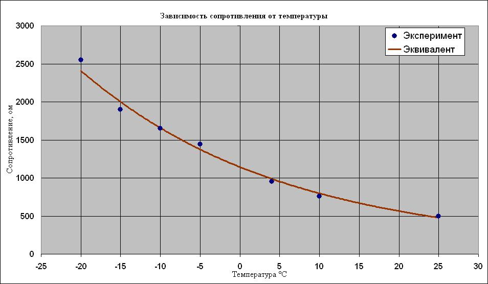

Какие накуй 150 ом… Автор, изучи матчасть! Термистор и терморезистор — это РАЗНЫЕ вещи, и работают они совершенно на разных принципах, как и их характеристики имеют совершенно разные зависимости…
Да что ты, чёрт побери, такое несёшь… ©
Термистор – это резистор, сопротивление которого меняется от температуры.
Обычный резистор сопротивление которого меняется от температуры больше чем обычно(спецметаллы или полупроводники), так то любого меняется от температуры, но слабо. НИКАКИХ эффектов, PN переходов итд там более нету, простой резистор.
В общем школьный курс физики.
Атеизм — ВООБЩЕ РЕЛИГИЯ по факту, как эти верят в бога итд — так те в то что его нету, а на деле никто ни бэ, ни мэ по доказательствам, наш метод другой — агностицизм, но не философский, а смысловой к религиям, пока ни доказательств бога, ни доказательства отсутствия бога нет, а значит и то, и то не достоверно.
Для невежеств: термистор — это ПОЛУПРОВОДНИК!
ТЕРМИСТОР изменяет свое сопротивление нелинейно!
Он ничего общего не имеет с терморезистором вообще!
Более того, в ДТВВ стоит НТС термистор…
Неважно как он устроен внутри — это ТЕРМОРЕЗИСТОР. И как раз NTC — САМЫЙ КЛАССИЧЕСКИЙ ТЕРМОРЕЗИСТОР на полупроводнике однородном. Основан ровно на том же эффекте — подвижность электронов в ПП в зависимости от температуры(как уже писал — в металлах и близких к ним сплавах итд — свободные электроны всегда свободны и проводимость слабо меняется от температуры, в ПП же весьма прилично). Отлично иллюстрировано графиком который делают студентики на лабах.
У тебя реально нет знаний вообще в этой области, как раз один из адептов топика?
Это называется: свалить в один котёл мешанину из понятий и хорошенько перемешав, вылить за истину…
Батенька, да вы противоречие и себе и науке…
Вы хотя бы про 150 ом расскажите, как же они то влияют на там )
//особенно, если при 20 градусах дельта замера в 500 ом…
А при -20 уже 3500 ом
И да, НТС термистор имеет обратную, а не прямую зависимость
Подучите теорию, а лучше преподавател вашего смените…
Это ты противоречишь мне и науке. Я физик если уж на то пошло. И даже Ph.D. А ты полный бред пишешь согласно науке. Мало того — на полупроводниках большая часть нашей кафедры собаку съела, хоть я и с чуть другого направления.
А ты несёшь бред реально. При 22 градусах примерно разница в 150 ом и есть такова, в попугайных градусах с БК снятая и мультиметром с датчиков при идентичных условиях. Уж далее зависимость даже пофиг, это чисто теория которая нам пофиг по большому счёту.
Ну и речь естественно про электронную подвижность про ПРОВОДИМОСТЬ, опять учи физику. Сопротивление — обратная величина, всё само собой разумеющееся, учись, студентик гуманитарий!
Учи матчасть
Хоть 100 раз ты физик, но в автоэлектроника, да и просто радиоэлектроники видимо знания крайне малые .
Какая связь автоотрубания датчика с бредом выше? Нет, от разницы в 150 ом он не будет считаться неисправным. И как бы это чек зажжёт
