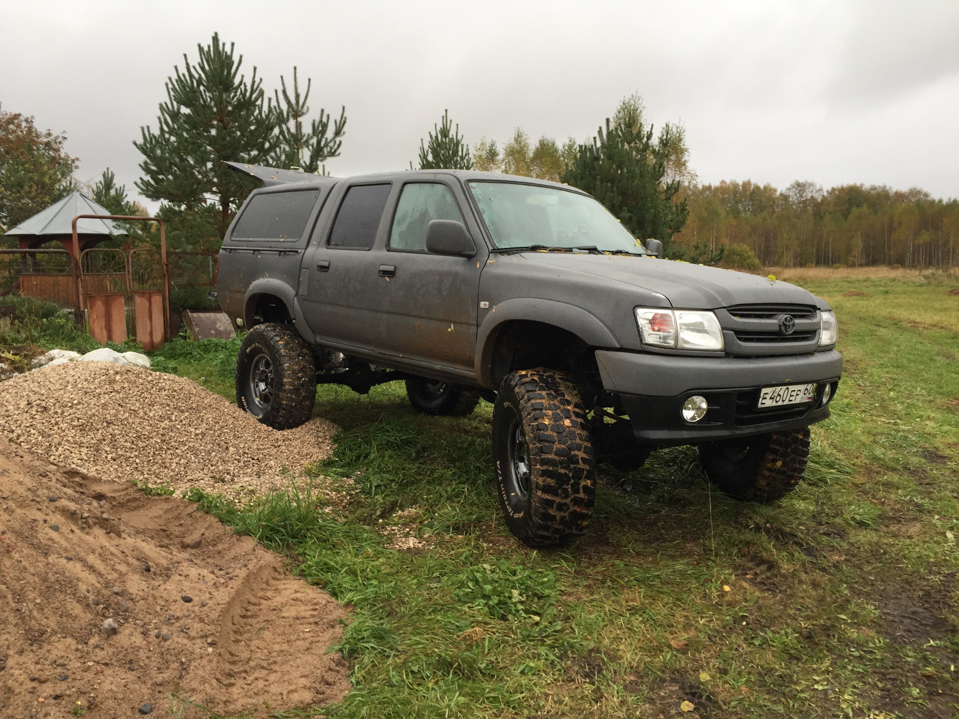

Решил доделать тормоза. Начал с задних. Все было куплено года 3 назад…
Тормозные диски АДС
Суппорта волга с разборки, перебраны.
Тормозные шланги ваз
Шланг центральный армированный RedBtr
Трубки медь, обжаты по месту
Защитная оплётка Гидроскан
Кронштейны на мосту изготовлены по месту
Работой тормозов очень доволен. Далее будет передний контур.

Привет. Торм Диски от чего?
На машине мосты УАЗ, соответственно диски УАЗ.
И за кайо 👍🏼
Фото планшайб есть?
Ручника я так понимаю не будет?
Как фото так и чертежей в интернете полно. Так же планшайбы есть в свободной продаже. Ручник будет позже организован стояночным клапаном.
