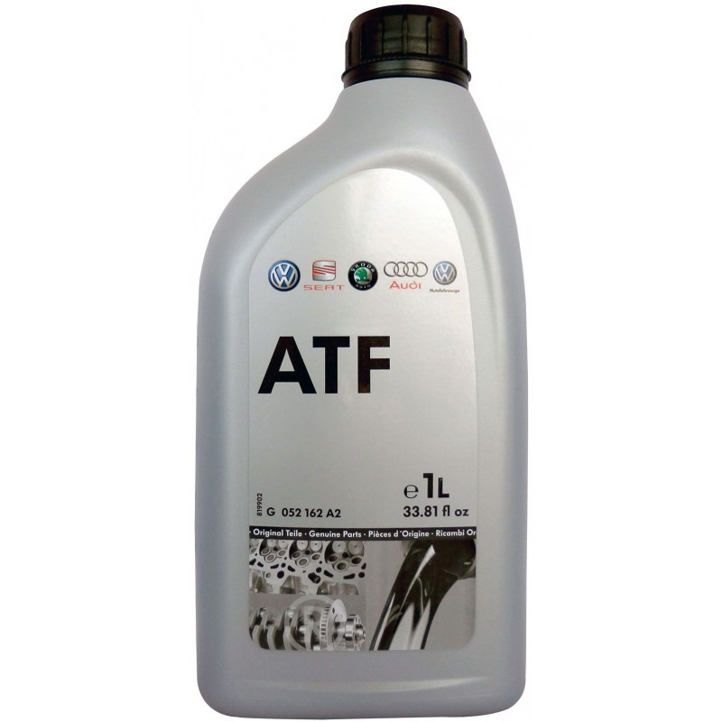

Mercedes A0019892203 (ЖЕЛТОЕ)
VAG G052162A2 (ЖЕЛТОЕ)
Это оригинальные масла и стоят дорого начнем поиск аналогов подешевле

Надеюсь всем понятно что масла от MB = Febi а VW = PSA = ESSO = Mobil (такой же штамп упаковки зависит от года выпуска) и льются в одну тару
