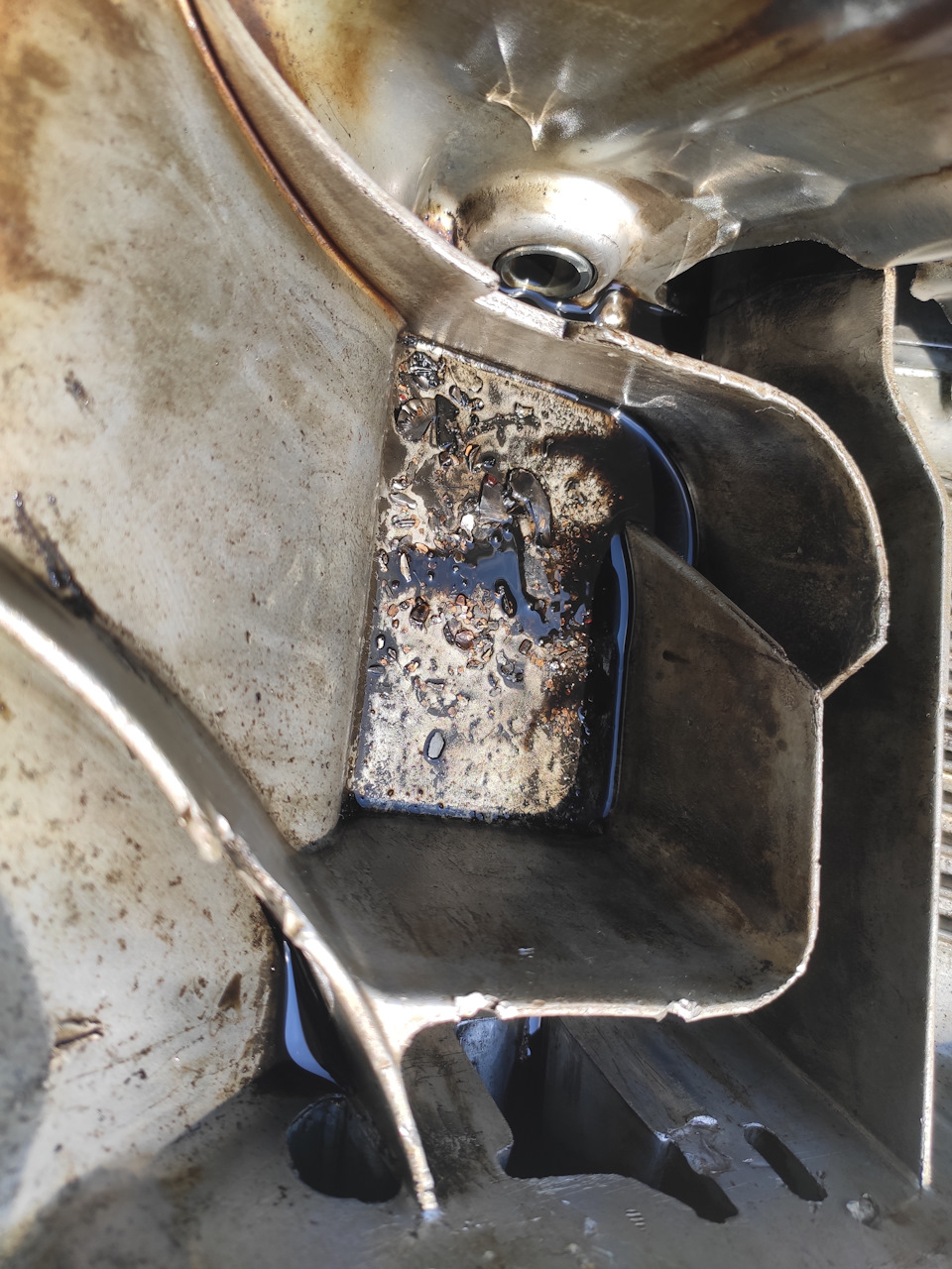

Был конец июня, у нас стояла жара под +35. Настраивались на дороге, прогон за прогоном повышая наддув. прогоне на 8м на 7000об при давлении 1,2бар из под капота послышался звук, напоминающий секущий выхлоп. бросив газ и выжав сцепление мотор заглох. Остановились, открыли капот и осмотрели все — подозрительного ничего не увидели. Но мотор стартером не прокручивался — прихватило. Дальше мучать машину не стали — вызвали "аварийку" — на хвосте у нивы поехали в сторону дома. По дороге мотор остыл и завелся, но по достижении 2000об стучал. Своим ходом заехал в гараж и в этот же вечер скинул поддон. Картина передо мной предстала неутешительная:
Долго искать причину стука не пришлось — шатун 3го цилиндра на шейке коленвала болтался свободно.
Почему это случилось? Думаю просто перегрелось масло. Его в моторе всего 3-3,5л и оно просто не осилило такого жесткого долбилова. Да и некуда ему тепло отводить.

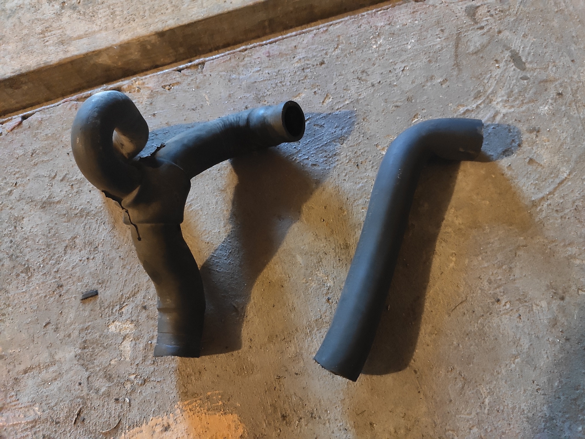

Чтобы в будущем избежать повторения перегревов масла, также купил масляный радиатор, масляную проставку с термостатом на 80 градусов, а также шланги между ними:
Также был куплен тефлоновый шланг маслоподачи на турбину, вместо тормозной трубки, установленной еще при первой сборке — она мне не нравилась. Попутно приобрел оригинальный банджо болт от моей турбины
Устанавливать проставку было решено вместо родного теплообменника, для этого надо было заменить 1 шланг и заглушить выход с коллектора охлаждения:

А что до этого какой теплообменник стоял? Или не стоял вовсе?
Судя по всему стоял родной теплообменник(((
Vagowsky
Родной стоял водо-масляный
Температура масла не могла уйти дальше температуры охлаждающей жидкости, на столько чтоб потерять свои свойства с теплообменником. Странно это, она привязана к ОЖ и должна быть выше на несколько градусов.
Это возможно только в теоретическом идеальном теплообменнике. Штатный теплообменник не может обеспечить данной зависимости. Он слишком мал. По факту ож не поднималась выше 98, масло же было за 130 далеко
Даа, разница огромная. Теперь понятно мне. Отжигал ты не по детски)
