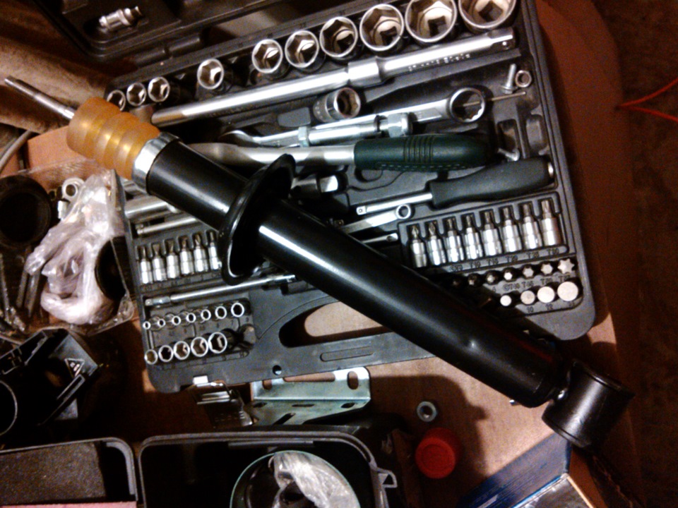

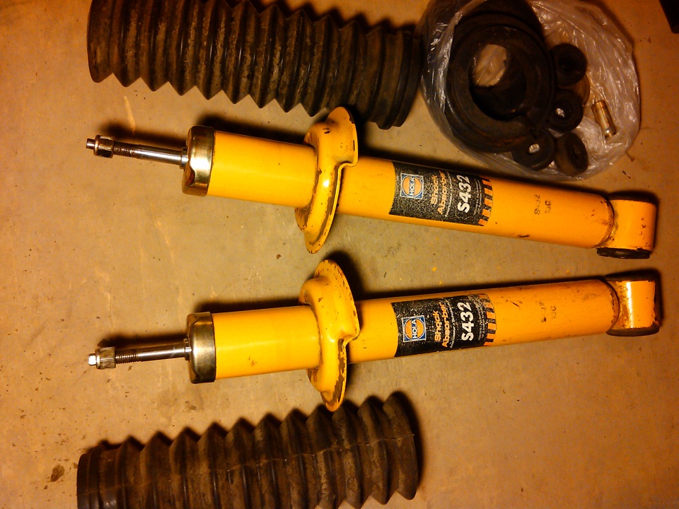

Надоело уже ездить на жестких задних амортах и решил все таки поменять их.
Стояли Hola S432( десяточные)

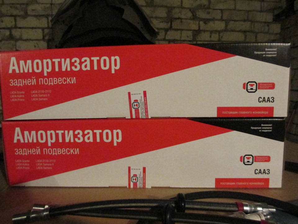

решил сменить на родные СААЗ, т.к. вроде бы самые комфортные и по цене не кусаются, были приобретены еще заранее.

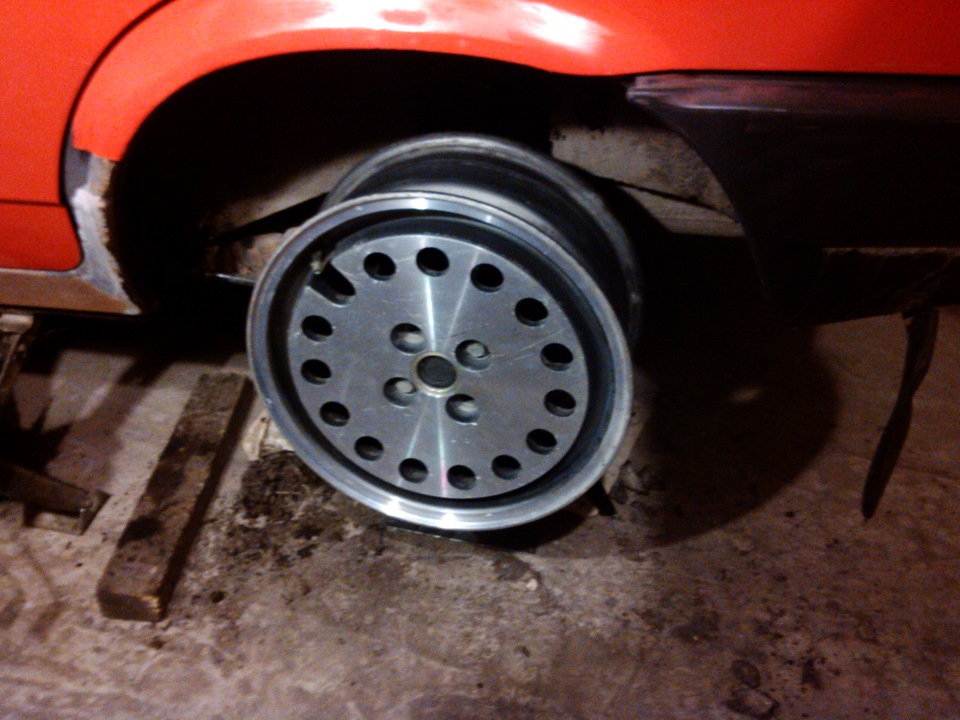

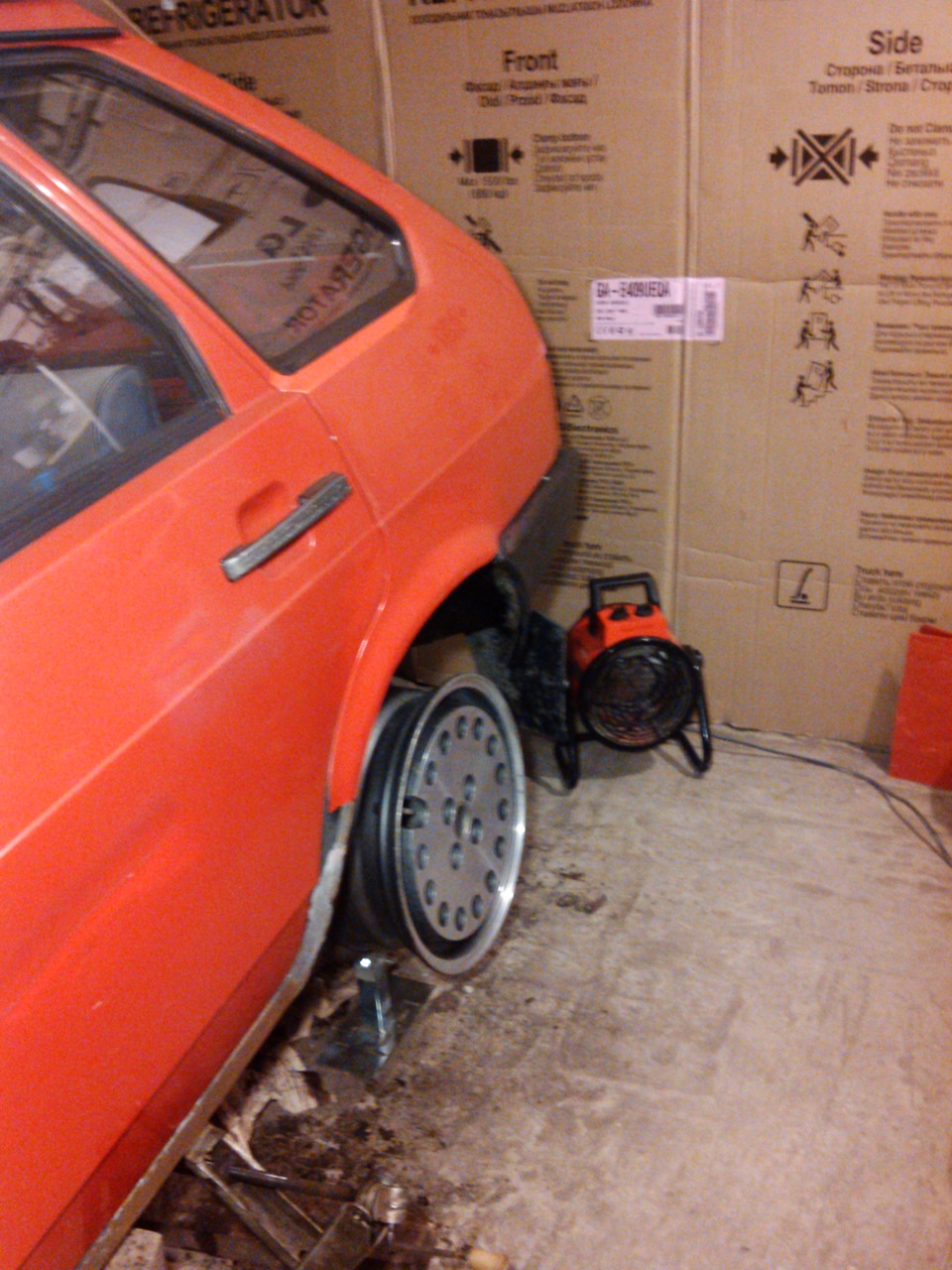

во время замены не удержался и поставил диск кромадора, все таки мне очень нра)))

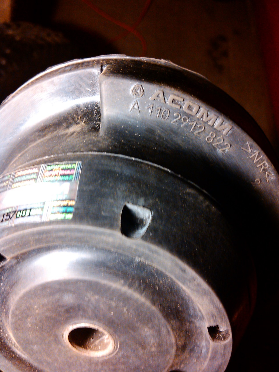

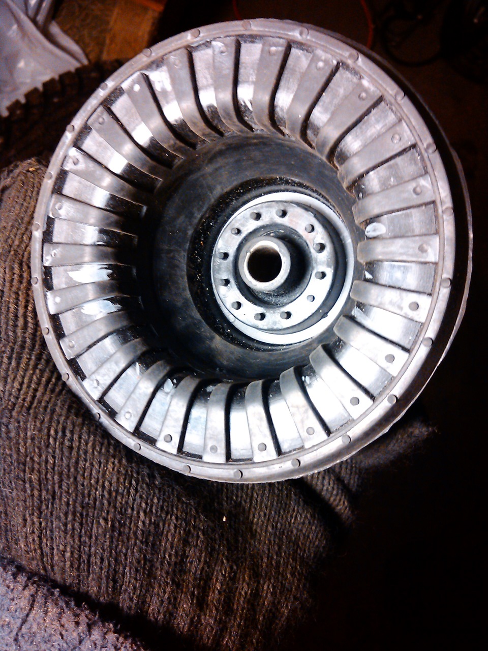

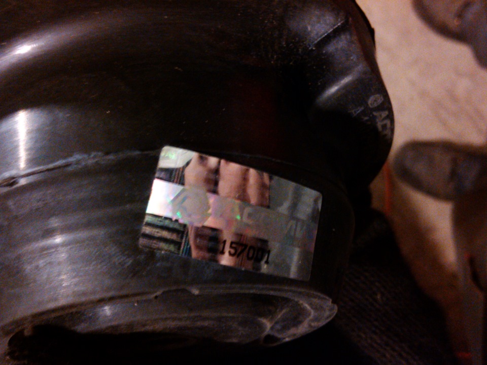

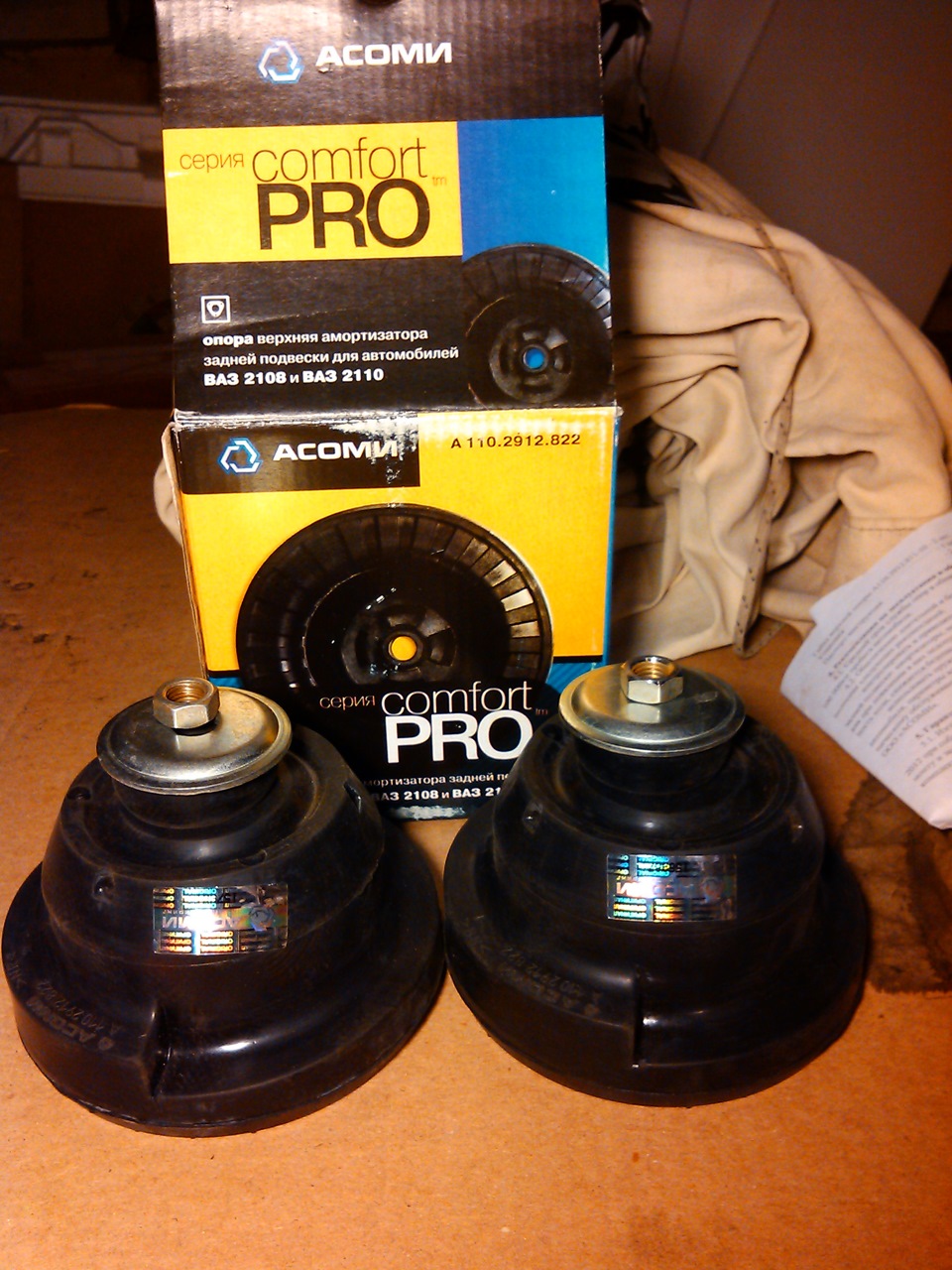

И вот нужно было мне вспомнить про резинки между пружиной и кузовом, повертел которые стояли и чет не очень хотелось ставить. И поразмыслив решил что в будущем все таки будет занижение, но не огромное, а -30 или -50 максимум, решил взять задние опоры стоек Асоми или Эволекс, но Эволекса не нашел в городе, а Асоми были в наличии в Би-Би, и в итоге их и приобрел, цена 2000р (дороже чем аморты:-)) Читал отзывы, больше положительных и надеюсь они отработают вложенные средства.

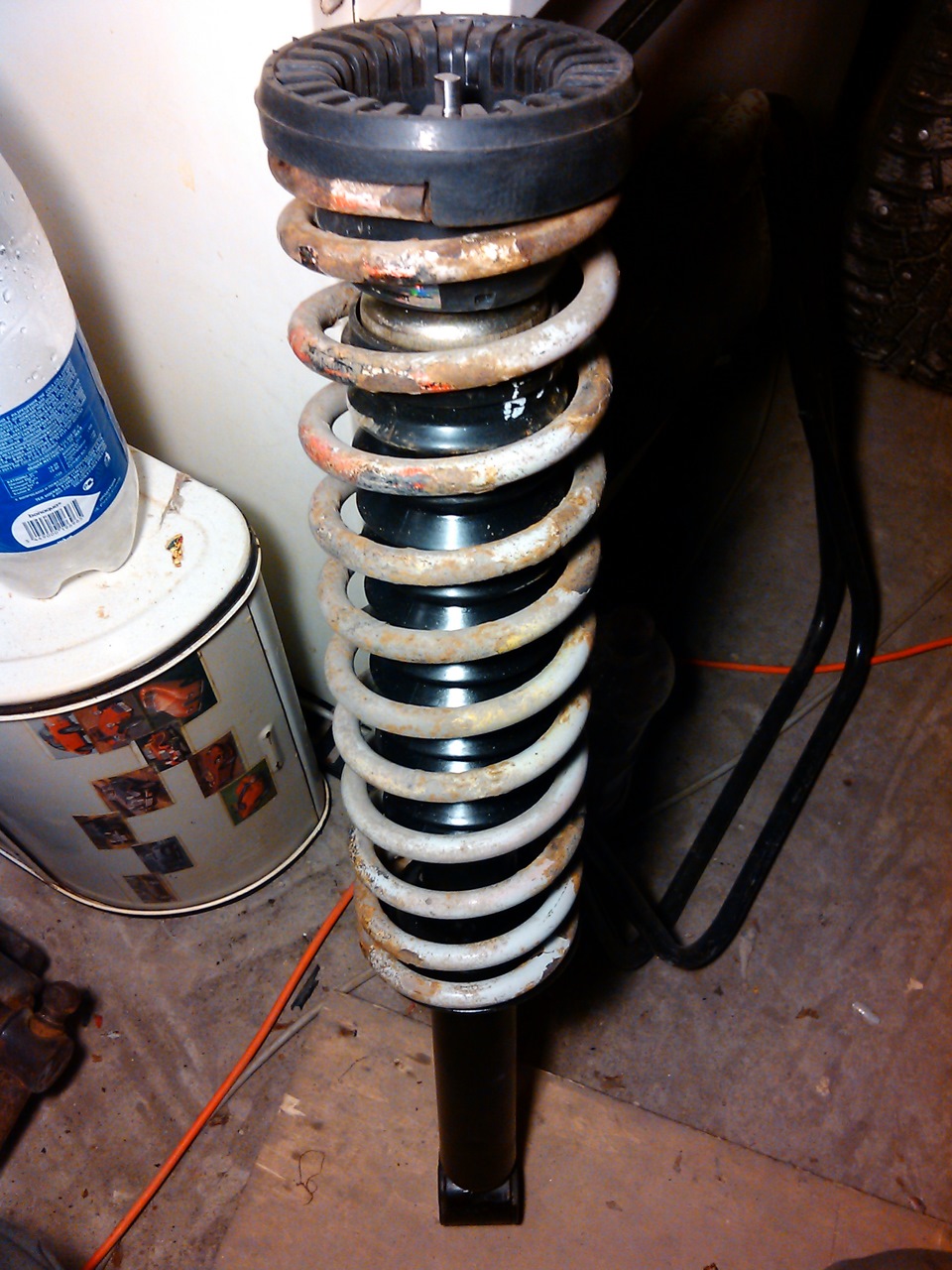

Намного удобнее с ними было ставить, разом собрал аморт и пружину с опорой и впихнул на место)))
Знаю, что пружины нужно было тоже заменить, но зачем, если все равно будет подвеска -30 или -50)))
Из гаража еще не выежал, так что как себя поведет на дороге отпишусь потом)

у меня что-то не стояли эти опоры на задних амортах, даже и не знал что ставятся они, они необходимы ?
В принципе не обходимы, можно поставить стандартные простые резинки) А план был чтоб комфортнее было)
просто у меня другие стоят . вот что-то я тормознул, что у меня нету их, а шток аморта хорошо вылазиет из ниши крыла, а то кажутся они очень толстые ?
Разница по толщине между пружиной и кузовом небольшая. А насчет штока могу сказать все как в инструкции написано и по картинке все так же) Можешь поискать записи на драйве через поисковик про "опоры задних стоек Асоми", может что интересное найдешь и более точно расписанное)
хорошо, спасиб
Для чего нужна Асоми?
Асоми вещь, мне понравилось
Надеюсь не зря и я поставил )
Однака дешево сааз стоит. Я себе дороже брао месяца 1,5 назад.
В конце декабря брал)
Да, жаль, что пружину сразу не заменил, тогда бы ты полный эффект получил, но в принципе сааз не плохие аморты!
Я ж написал что будет занижение. И покупать обычные пружины, а потом еще заниженные? Зачем)
