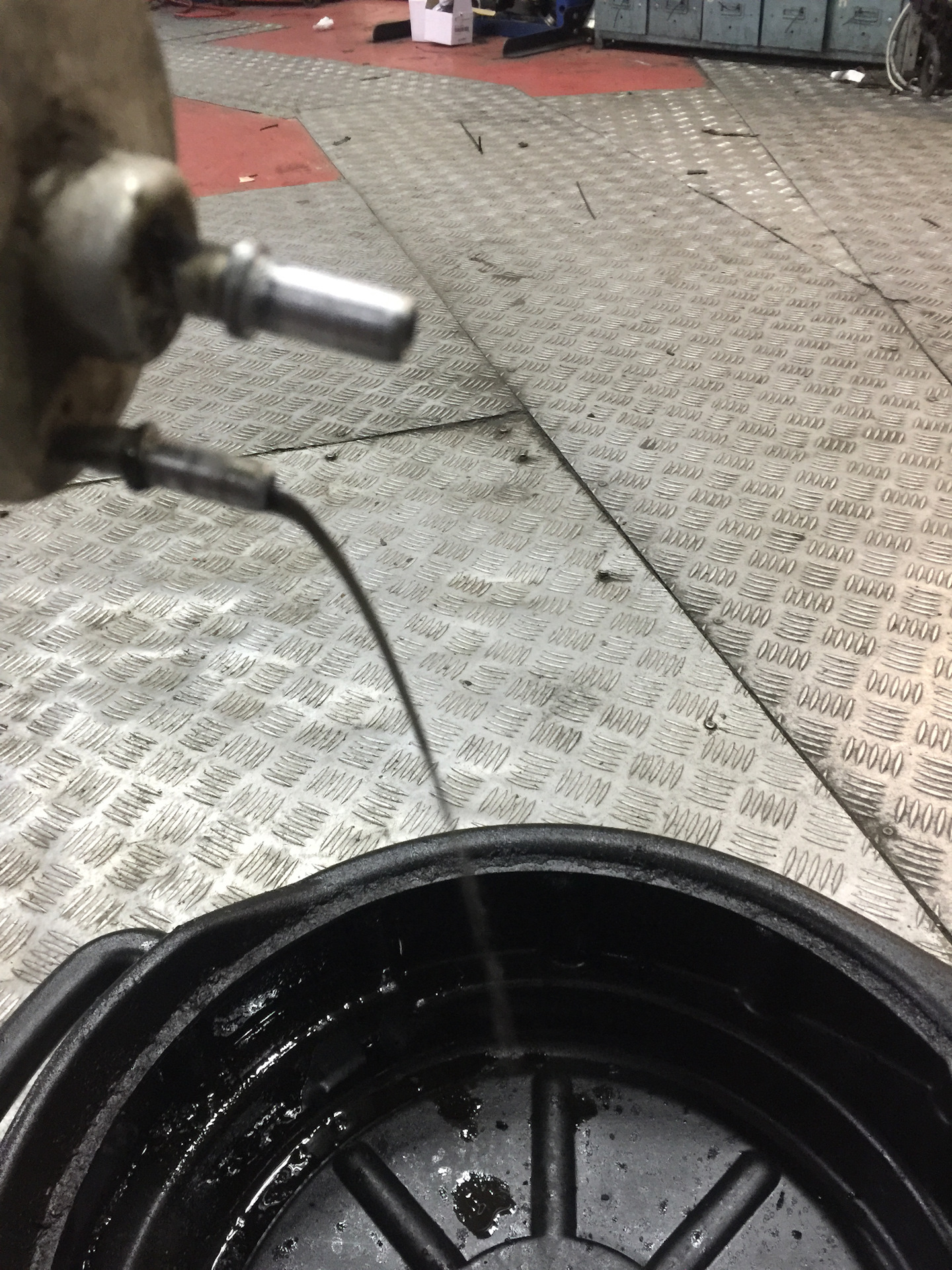

Ну так вот, как то летом заметил, что мотор начал детонить под бустом. Подключил манометр на топливо и навалил . Опасения оправдались . Давляк местами проваливался меньше 3 . Ну это уже никуда не годилось и нужно было решать вопрос.

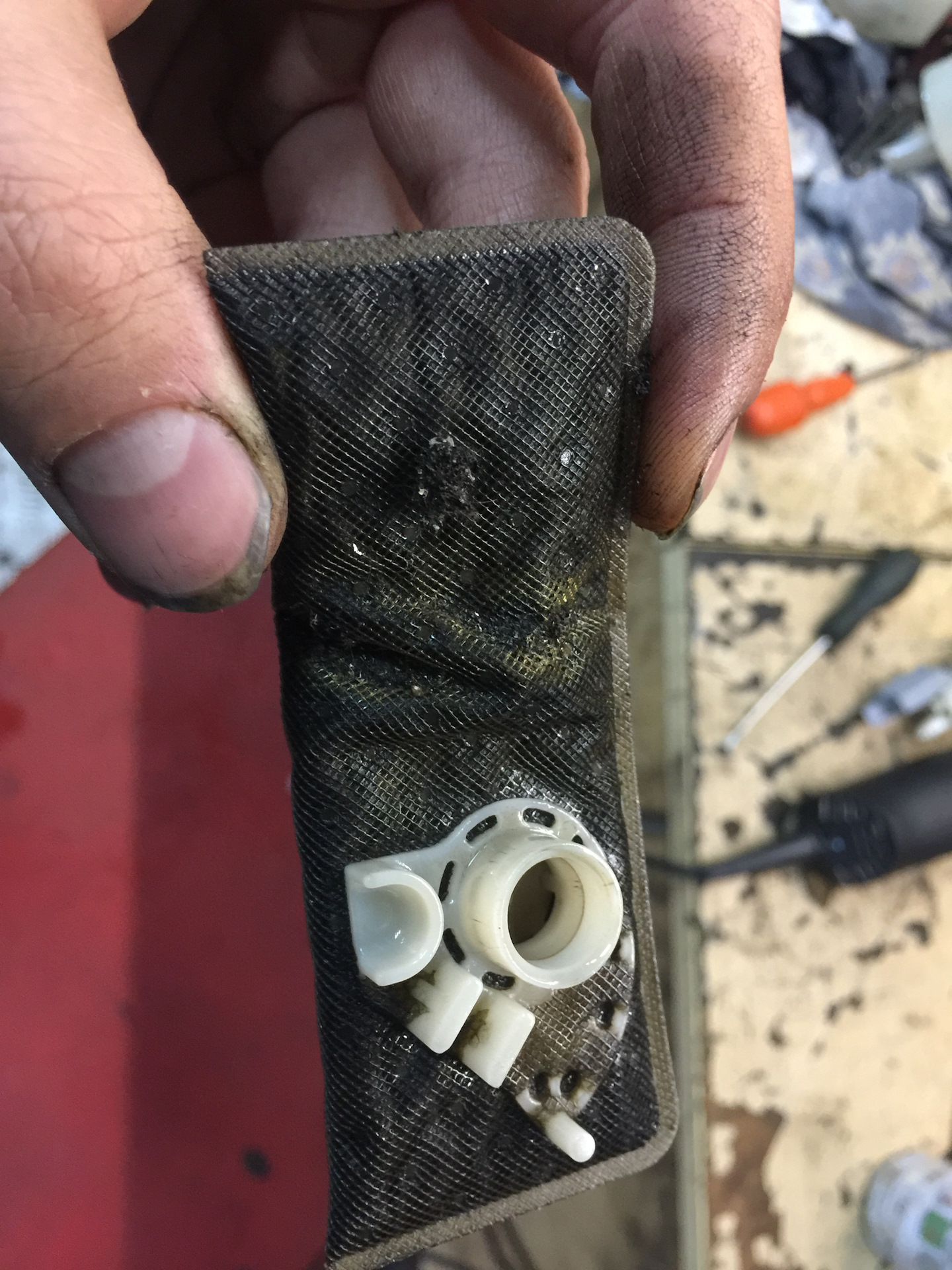

Первым делом заменил фильтр.
Это помогло, но не сильно .

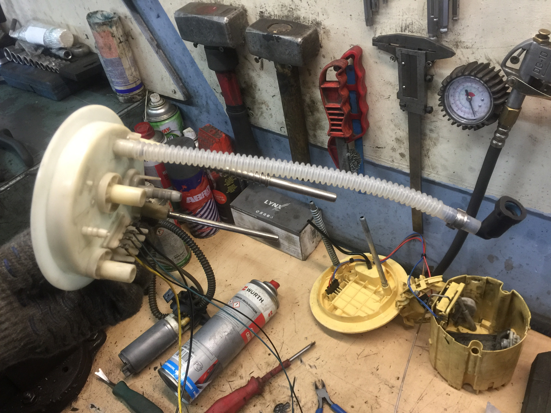

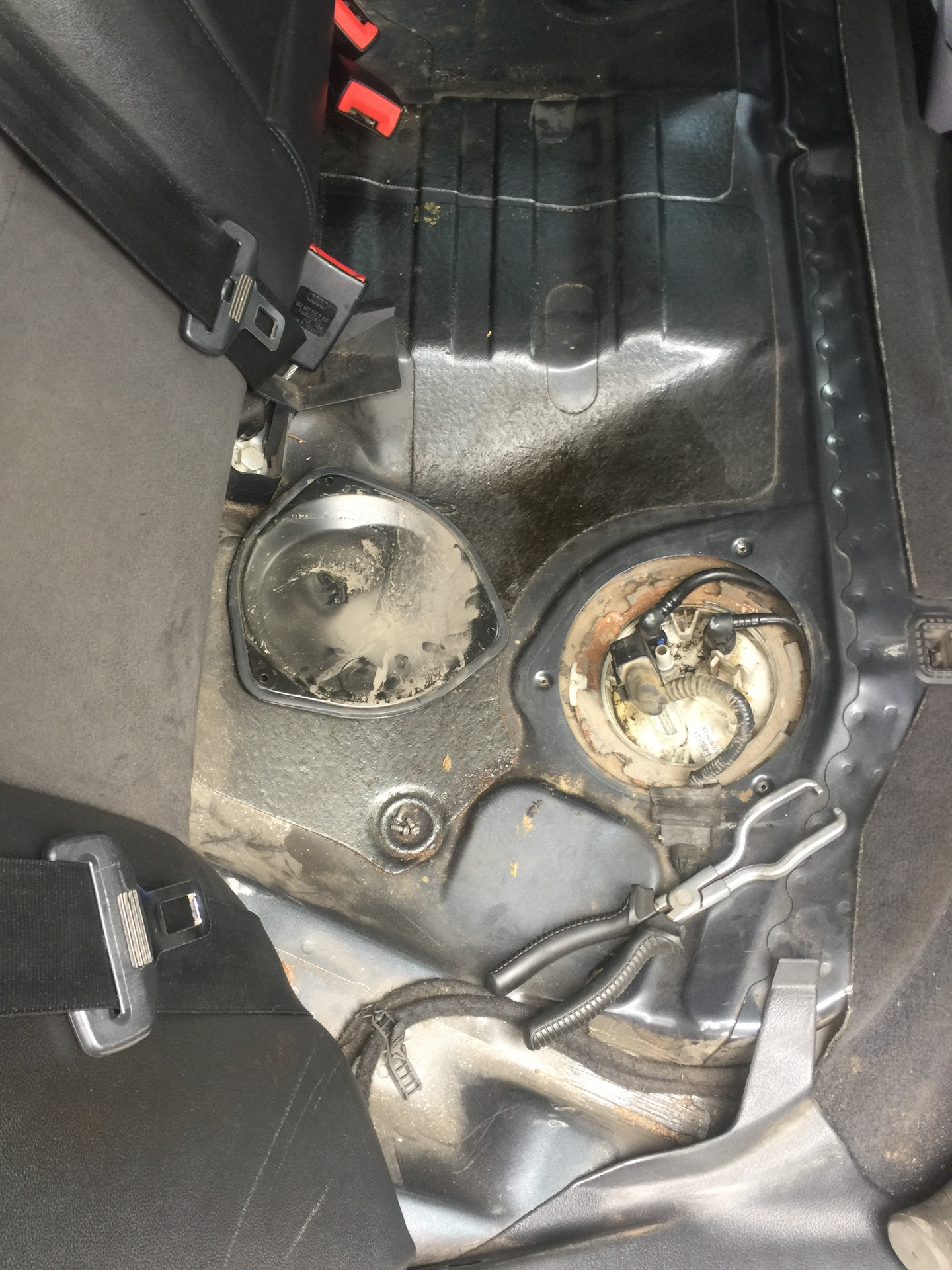

Дальше полез в бак.

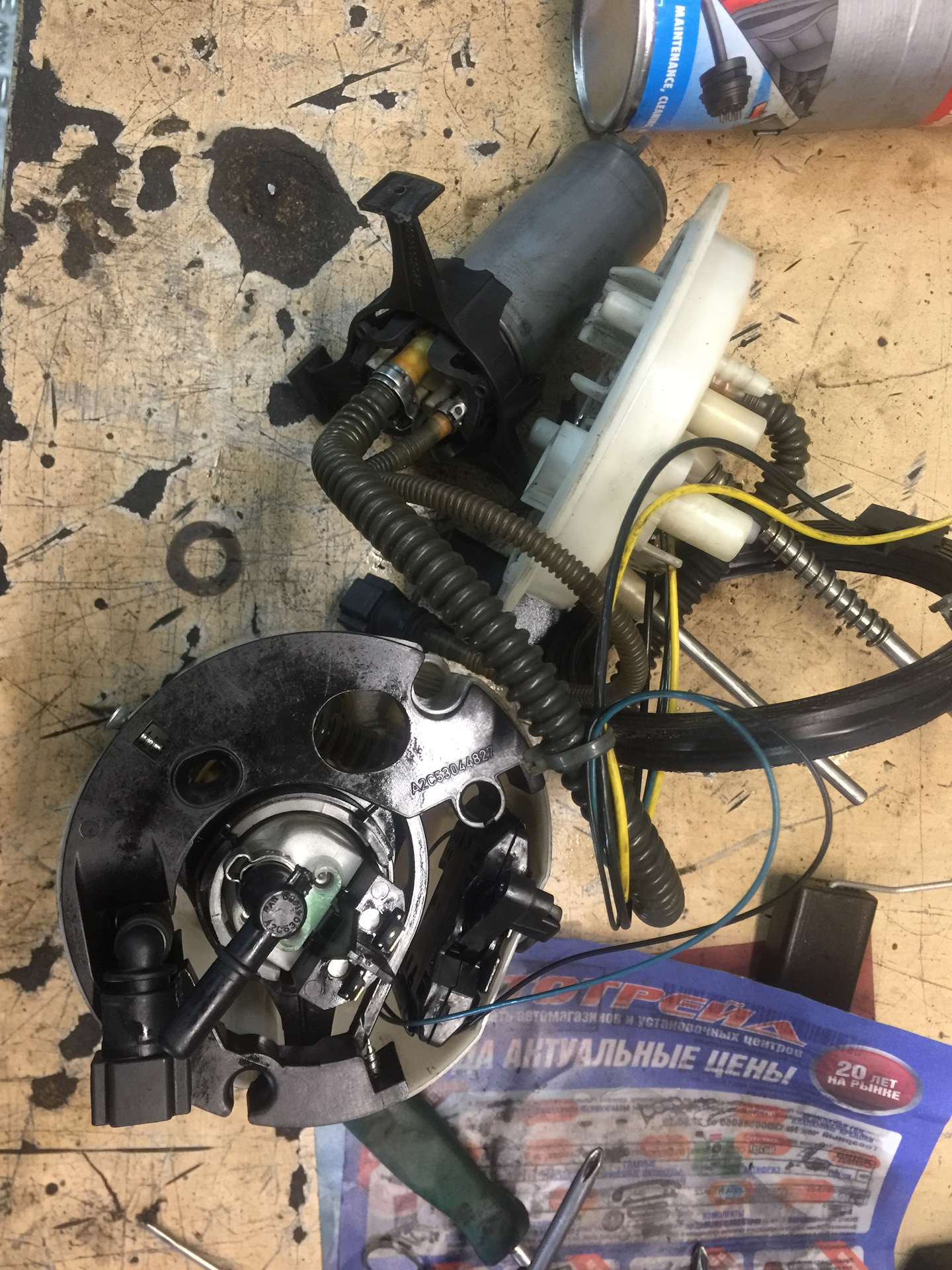

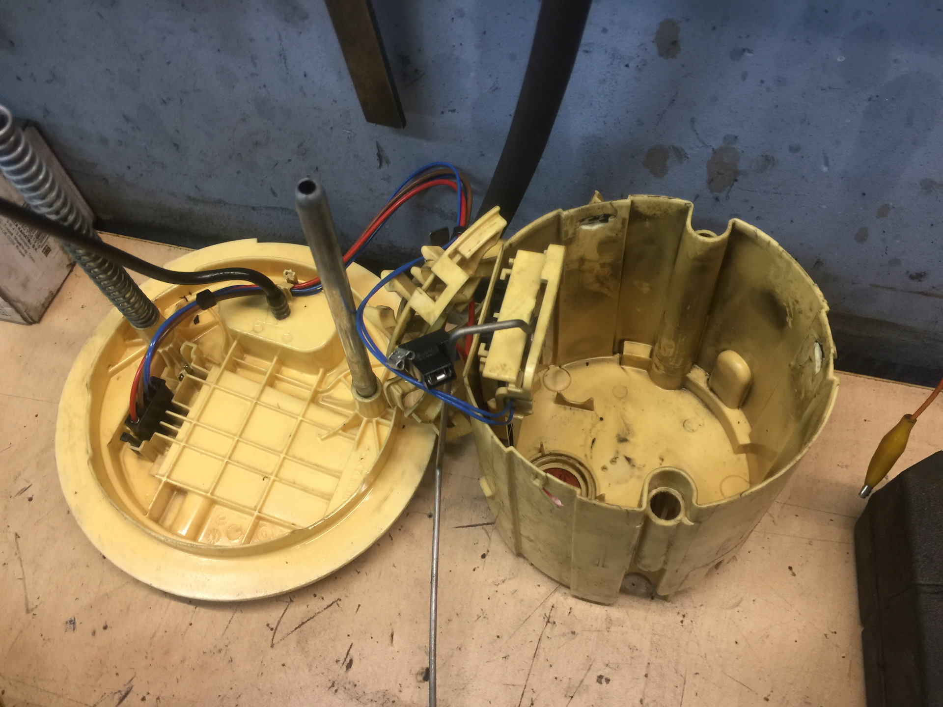

Разобрал насос .
Собрал . Вроде бы детонить перестало . Но всё равно что то не то. Решил закрыть вопрос радикально и поменять топливный насос. Но увидев прайс в 30 000 был неприятно удивлён.

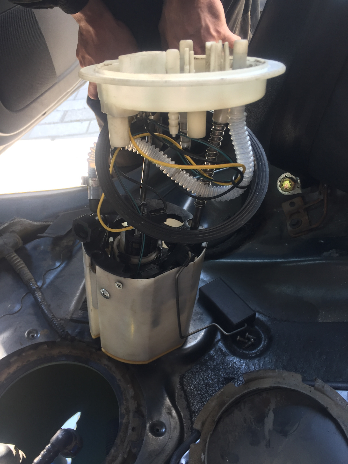

На драйве куча отчётов, о замене насоса на более производительные аналоги . Но вся проблема в том, что все устанавливают насос с одним носиком, а в нашем насосе под quattro их два . Через второй выкачивается топливо со второй половинки бака . Значит нужен либо насос с двумя носиками либо какое то другое решение вопроса о перекачке топлива. . Кроме этого насос должен уместиться в штатную пластиковую колбу. Так что бы при наваливании с низким уровня топлива он не хватал воздух.В колбе стоит клапан благодаря ему да же при низком уровне топлива в баке, колба всегда полная.
В общем вкратце нужно соблюсти два фактора
1) Насос лезет в колбу
2) Рабочая перекачка из одной половинки бака в другую.
Насос с двумя носиками и нужной производительности за вменяемые деньги я так и не нашёл. Решил заказать
pierburg 7.07795.18.0 под один носик от древних бмв . Устанавливался на автомобили с моторами от 3.0 до 4.4. Производительность 135 л.ч. при 3.5 бар.
По идее должно было хватить. К тому же я не первый кто ставит этот насос на vag с двигателем 1.8т.

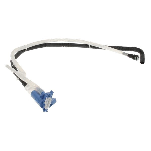

Оставалось решить вопрос о перекачке топлива из одной половинки в другую . Можно было пойти простым путём поставив тройник и обратный клапан как делают все устанавливая на кваттро насос с одним носиком. Но во первых так не интересно! Во вторых все кого я знаю, с такой системой, испытывают некоторые проблемы с ездой на низком уровне топлива.
Мы решили пойти другим путем. Подсмотрели систему перекачки на MB w164. Там в стоке стоит так же насос одним носиком и вся магия происходит в самой колбе.
Так почему бы не сделать симбиоз насосов немецкой тройки )))
Дальше фотки.
Всё собрали . Уже много раз протестировал и могу подвести итоги .
Заявленное давление держит и не просаживается. Детонить без причины перестала. Поехала да же по ощущениям немного лучше.
Дальше самое интересное. Смогли ли мы решить вопрос перекачки. Отчасти решить смогли . Но до стокового насоса наше решение пока не дотягивает. В городе при обычной езде приходится заправлять при запасе хода в 30 км . Это около 4 литров бензина в остатке. По трассе если ехать в обычном режиме всё так же . Если держать скорость выше 150, то расход топлива повышается и топливо перекачивается, из одной половинки в другую, в меньшем объеме . Из-за этого я один раз обсох имея в баке бензина на 80 км. Хорошо, что на площадке (крепится к фаркопу) стояли велики . И мы сгоняли на них до заправки 6 км. Можно сказать легко отделались . Видимо нужно поиграться с диаметром эжекционной трубки. Либо подобрать жиклер в нее . Пока привык заправляться чуть заранее и не дотягивать до самых паров.
