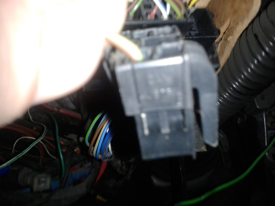

А с мультиками я долго мучался, разобрал всю проводку, проверил датчики масла, все в норме, все работает… Что за фигня, не ужели действительно масленному насосу жопа? и тут я вспомнил как я подключал датчик высокого давления к мультикам…
вот такая же клемма папа у меня была, а мамы вообще небыло на ответном штекере…ну я взял обычнею маму и вставил в ответный штеккер…на первый взгляд все было красиво и хорошо, но эта мама просто не доставала до папы, вот поэтому у меня и срабатывал зуммер))))
Выход из положения нашел такой…
так как штекер делится на 2 части и вторая часть к которой подходит проводок с датчика высокого давления масла у меня вообще не задействован в работе автомобиля, я просто его снял и вставил папу с мультиков напрямуб к маме…в итоге все работает и зумер перестал пищать при 2000об\мин…
Ну и в заключении навел порядок в проводке.
ну и кто дочитал))) ответьте мне на вопросна что идет провод который стоит под проводом высокого давления масла? у меня мама стоит, т е провод идет(я так думаю) на приборку, а папы нет…(на 2ой фотке его видно, но фотка не моя и у меня его нет… и на третьей видно мама болтается на части фишки, а папы нет))
