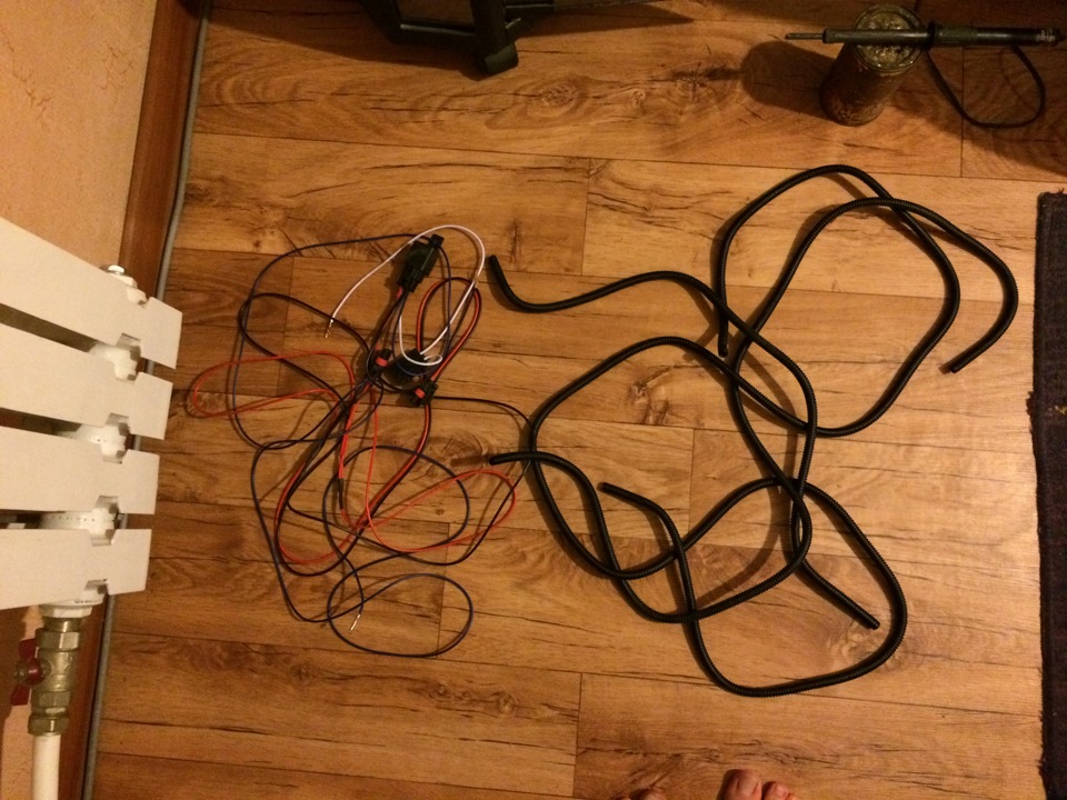

Для начала Изготовил жгут для подключения ПТФ к штатной проводке.
Разобрал проводку которая шла в комплекте на составляющие части и оставил только необходимое. Пару разъёмов с кусками проводов и гофру остальное в тумбочку может пригодится

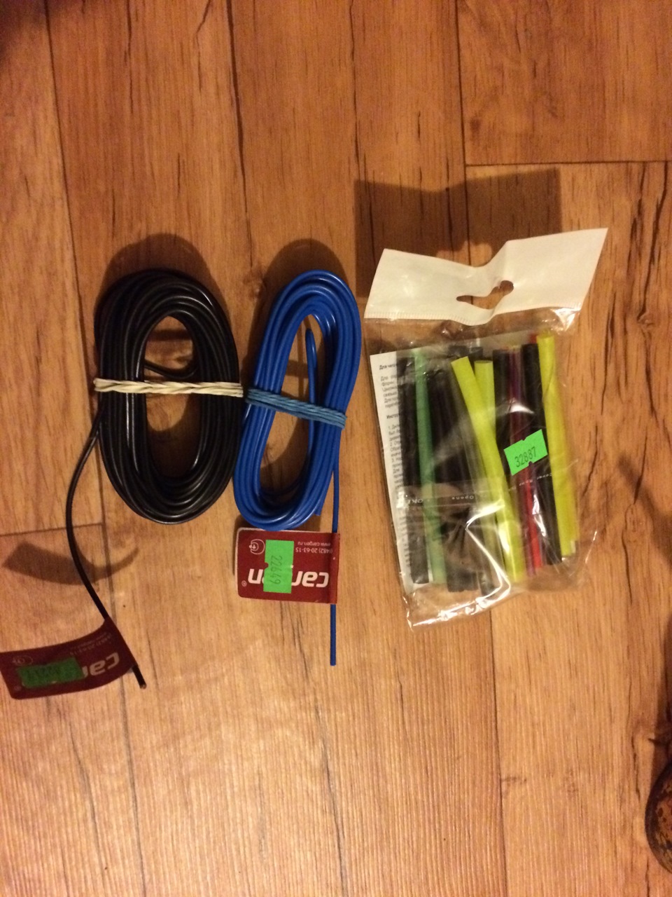

Потом дошел до магазина и за купился необходимым:
1. Провод монтажный 1,5 мм.
2. Термоусадка
3. Герметичные разъёмы(папа+мама)

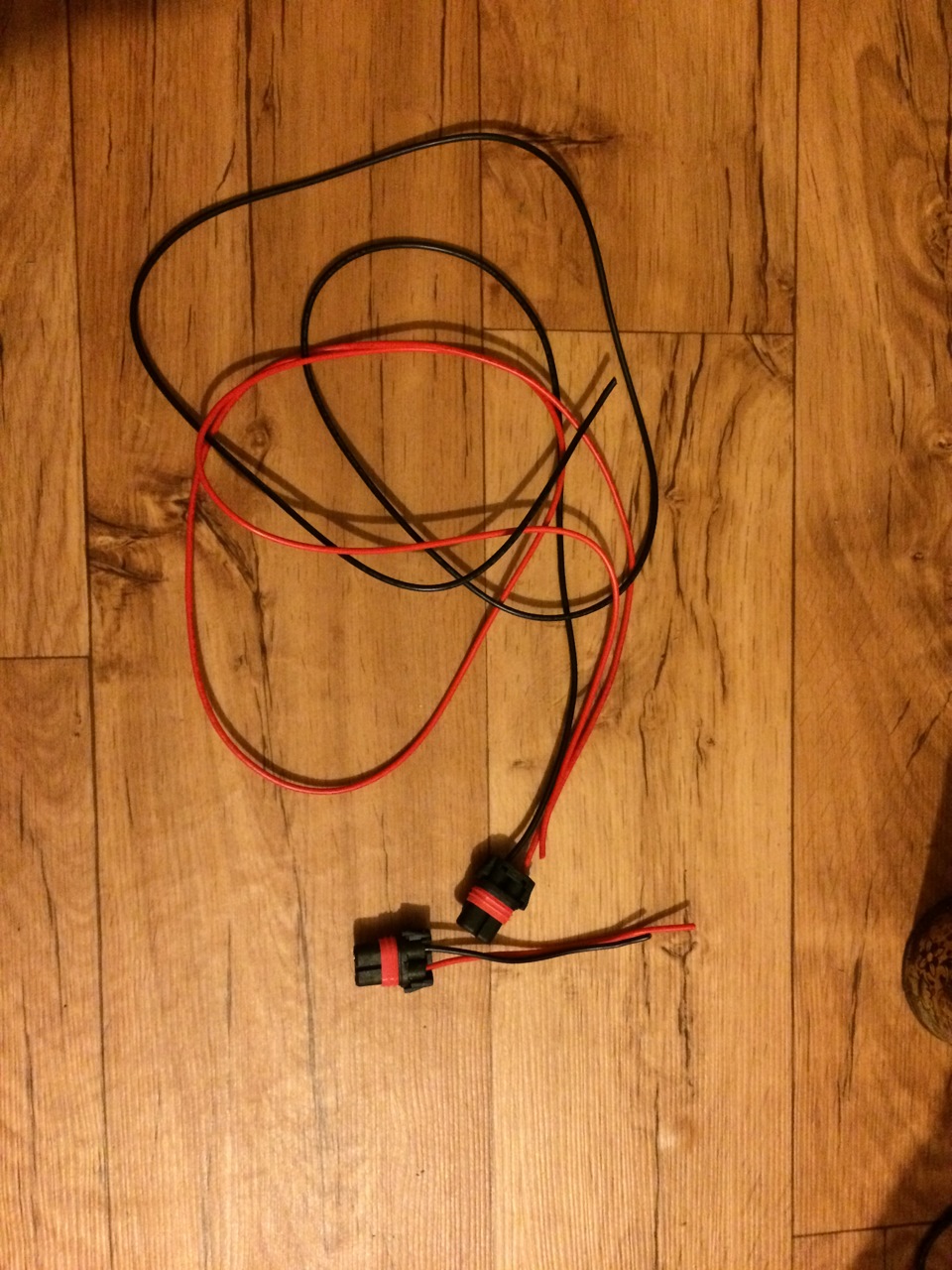

Следующий этап. Отмеряем, режим, паяем.
Далее Термоусадка, изолента, гофра

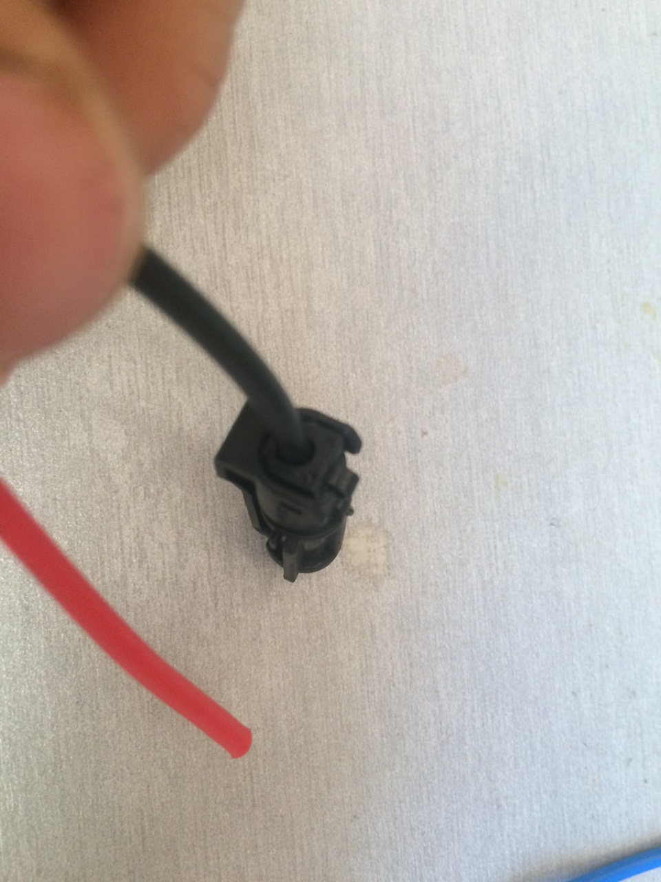

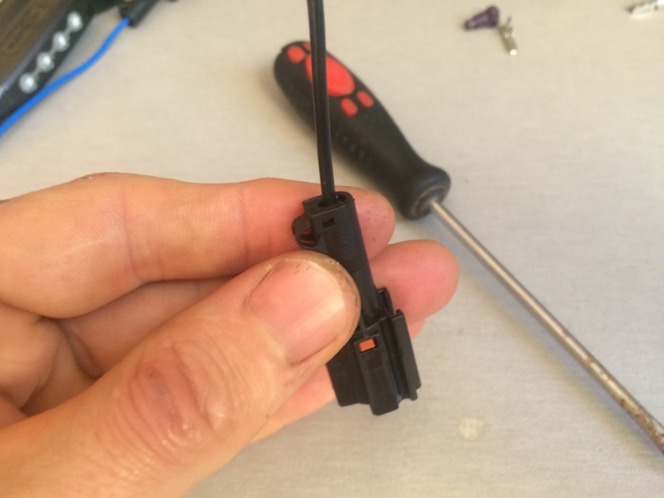

Далее Разъёмы. Чтобы ни отдавать 1800 р. за жгут проводов и не резать штатную проводку. Штатный разъем около радиатора я оставил и к нему подпаял свой.
Взял два одинарных герметичных разъёма.
Далее готовим раъёмы которые будут подпаявать к штатной проводке.
Ну и вот готовый жгут для подключения ПТФ
