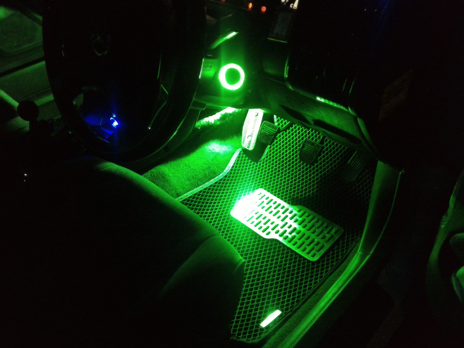

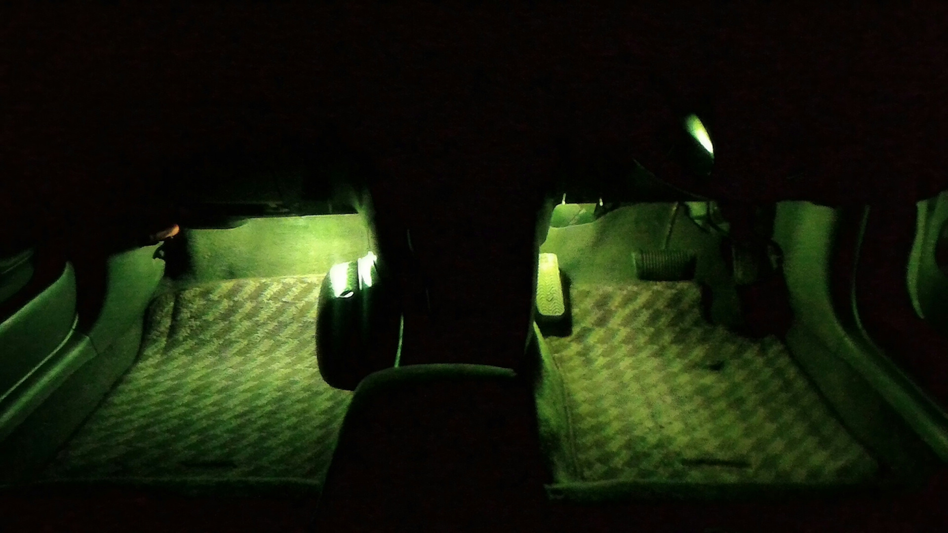

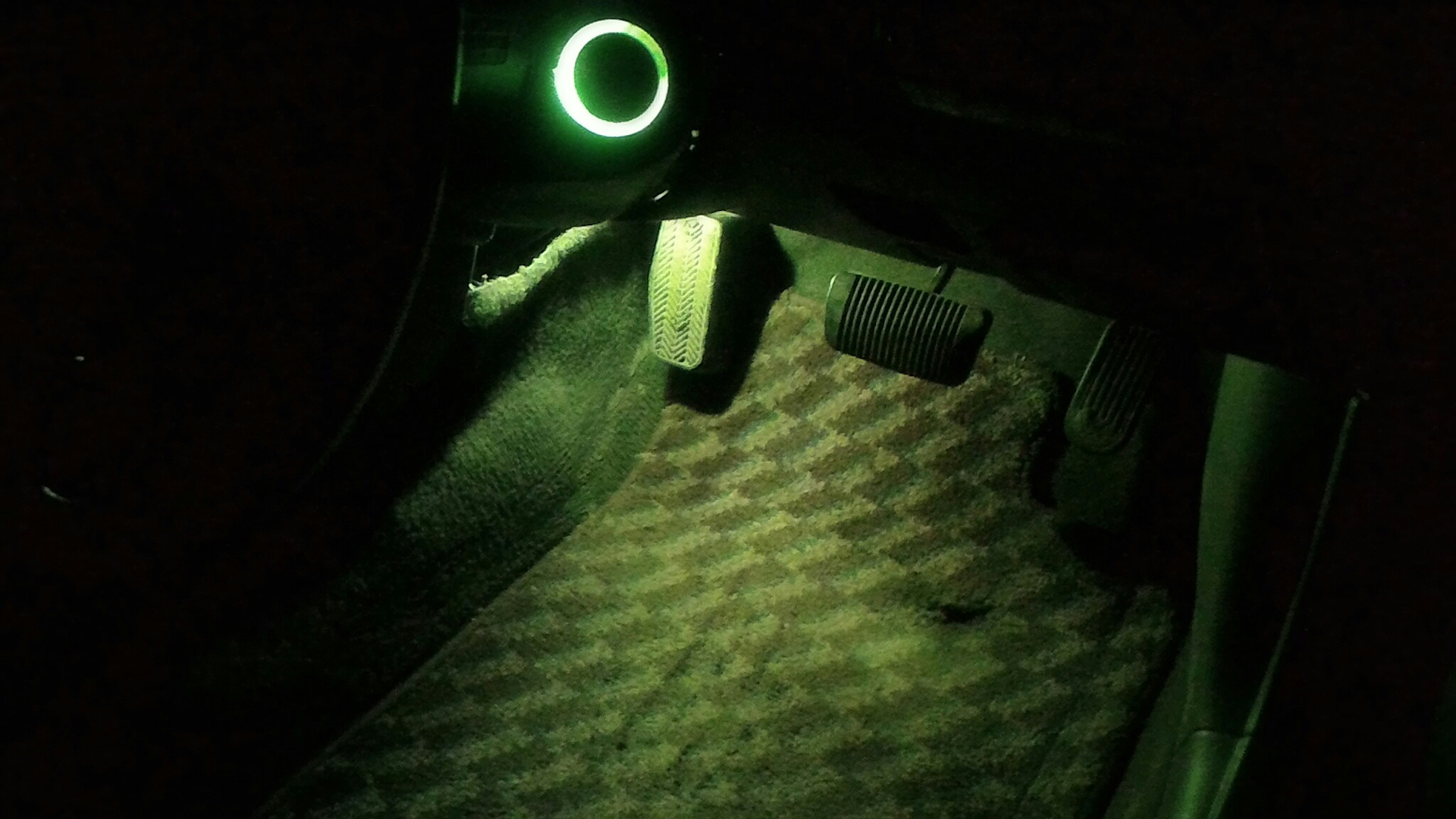

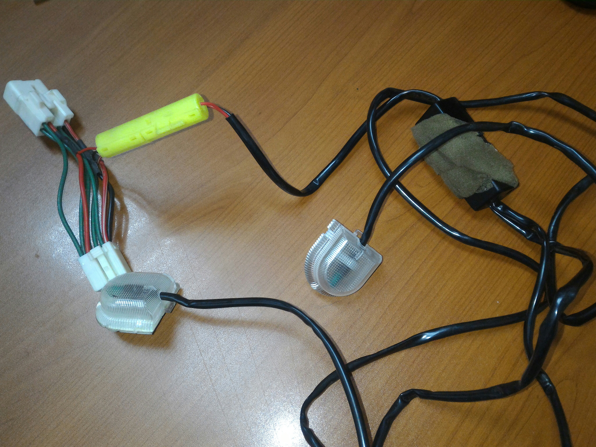

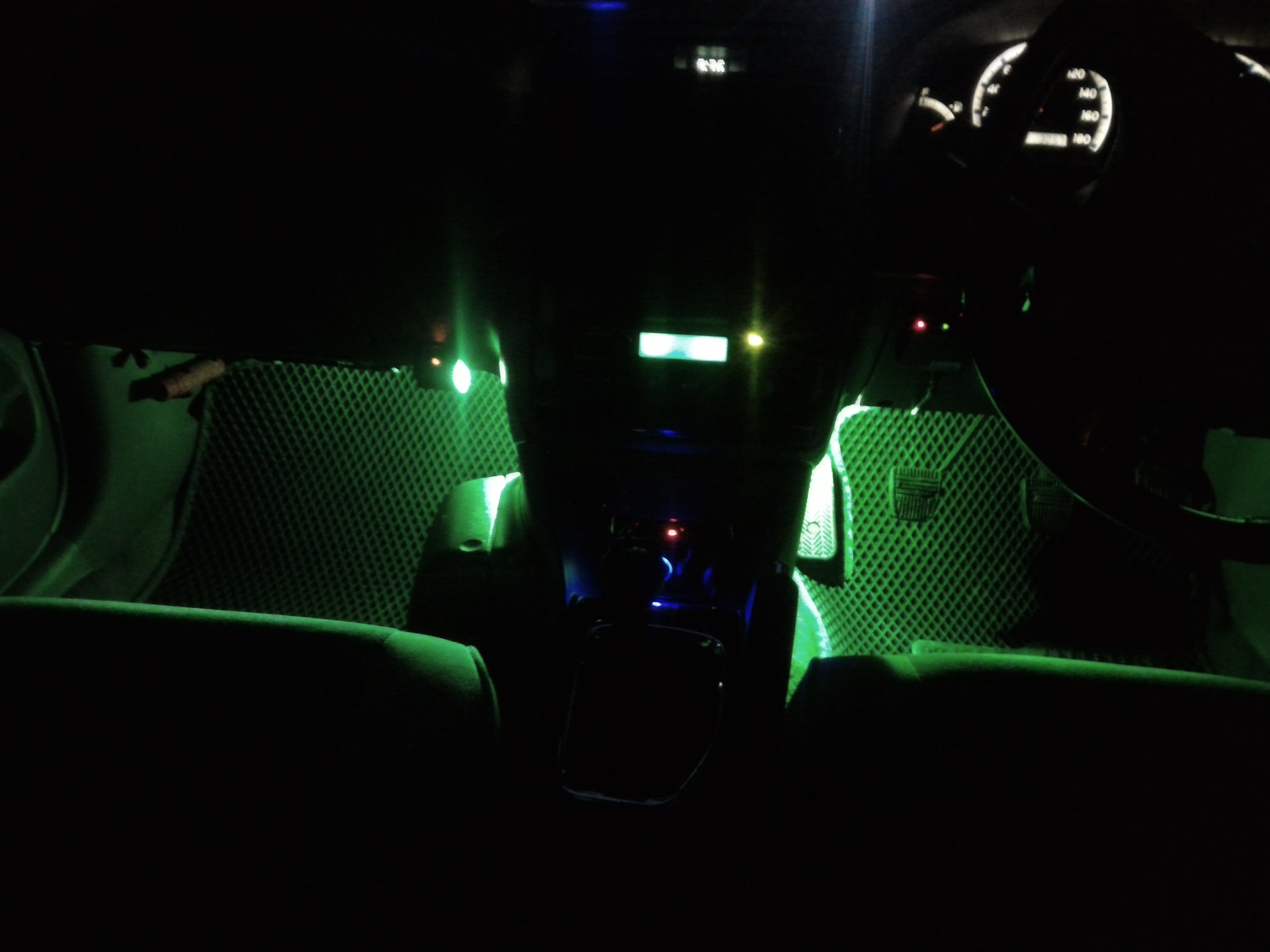

Установил оригинальный аксессуар. Подключается к подсветке замка зажигания, соответственно, работает с задержкой. Уютный зеленый свет, аккуратные плафончики. Все как положено.
Позже заменена вся салонная подсветка на зеленые светодиоды. Стало гораздо сочней и ярче

привет как подсоединял ? фишки отрезал или там есть спец разьем
Привет, у моих фишка была отрезана…прицепил на скрутку туда, куда положено- к подсветке замка

Толи мне кажется толи у тебя ярче светят?!
Возможно…хз почему
Масса хорошая прям от замка, как вариант подозреваю может плохо провод прожал зажимом
Очень сомневаюсь…не тот там ток
Nedapustim
лампы может почернели

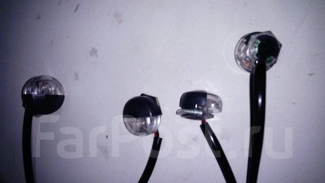

Вроде с маджесты идут штатные еще
На всех япах 90х фонарики одинаковые. А проводка не имеет значения, там + —
от какой машины это ? как это найти ? что сказать на разборке вобщем ?)
Подсветка в ноги так и называется. Практически одинаковая на всех япах того поколения. Различия только в фишках. По факту отрезаешь и к замку напрямую приматываешь. Так что ищи сами фонарики а остальное в отрез

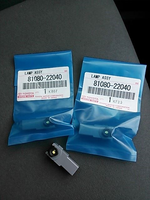

Без обид, из всех доп опций, самая стремная тема! Было 3 шт, продал по 1000р. Толи дело с Приуса или лексуса.
Не видал…думаю, там она встроенная а не приклеевается.
Сверлить и закреплять, если найду фото то скину
В смысле по эти фонарики речь? Не сказал бы, что сильно круче…Свет тоже не ахти, дыры резать придется…фишек не найти, они хитрые там…
Сомнительное преимущество перед этими
Нет, не такие
Номер ее есть серийный ?
Я не мог найти
Леха, поищу, скину, но дорого блеать
Загорается только когда водительская дверь открывается?
Как подсветка замка. Задержка после закрытия, выключение после заводки
Ну ведь подсветка замка загорается когда открыта только водительская дверь. К примеру если заднюю дверь открыть или переднего пассажира подсветка не загорается же
От любой двери загорается подсветка замка. И задержка есть соответственно
