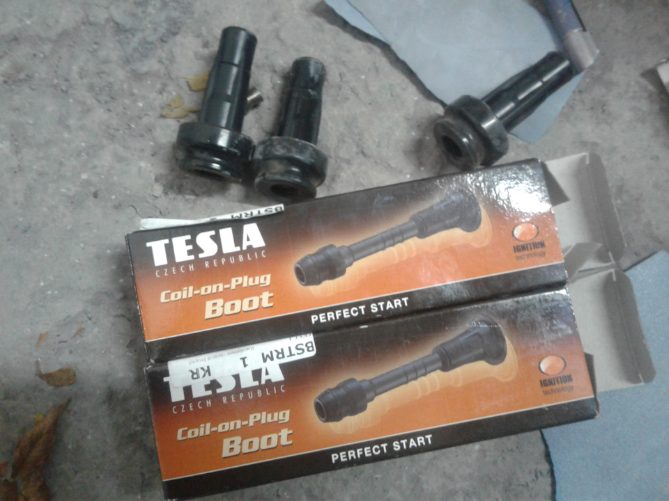

Ну раз ошибок ноль а машина плохо заводиться иногда троит по утрам в этом случае есть панацея которая решает все проблемы это свечи новые и наконечники катушки новые.
Свечи новые ставил 2 недели назад брал БОШ мадэ ин Россия и до замены свечей такой проблем у меня не было так что я купил новый комплект свечей оригинал и взял наконечники для катушки.Все это дело по быстрому перекинул и пока что все отлично, тьфу тьфу тьфу))
