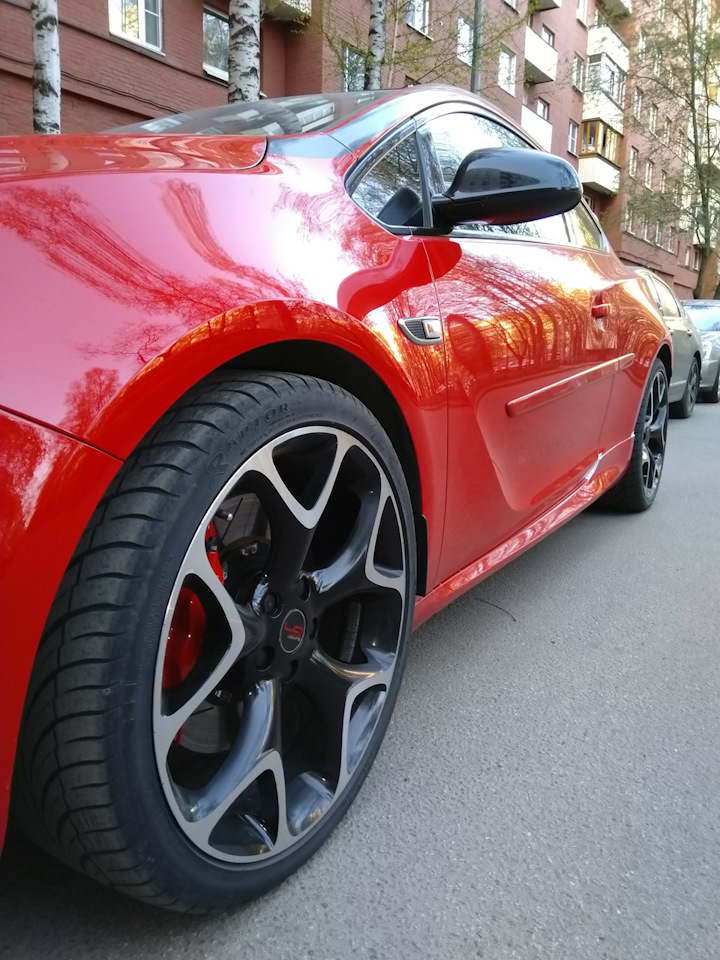

О чем спор не понимаю
В посте есть ссылка на то как стояла старая 255 резина (не боком а во всех ракурсах)
И глядя на то как она смотрится
Я не нашел ни одного повода ставить 245
Это точно.
Спора нет, мне просто было интересно на какие диски будет ставиться 255 резя и как это будет выглядеть.
ну я посмотрел на твои топорики — считай что на них
по твоим фото кстати видно что намек на домик есть на 245
а на 255 — как раз ровно перпендикулярно земле стоит боковина
Есть небольшой намёк на домик. Кстати вот именно из за него трудно поддерживать торец резины в чистом состоянии. Немного песка на дороге и все появляется кантик грязный.
Тут другое хуже последствие от домика…
У меня на зиме как раз 245/40R20
На той же ширине диска
Домик этот приводит к таким последствиям:
Удар о яму продавливает боковину шины и она диском откусывается…
на 255 как раз удар демпфируется всей боковиной и ни каких дефектов ни на шине ни на диске
Так что ювелирная парковка это одно а неожиданная яма тут уж как повезет
И 255 резина тут выигрывает однозначно
Зима 245 у меня покусана
А лето 255 — нет

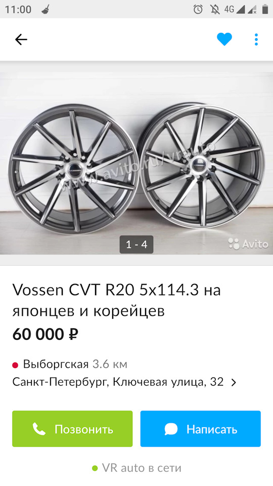

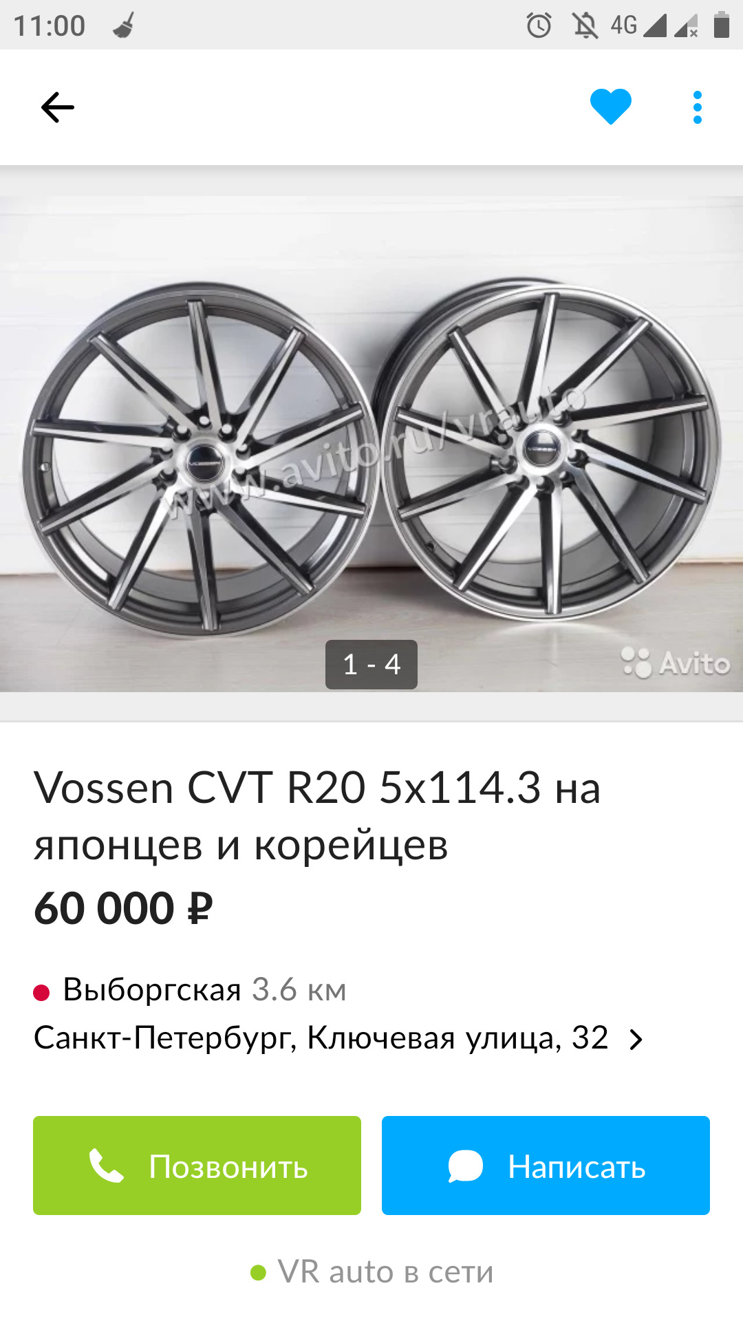

Я стараюсь подгадать, чтоб на суппорта Брембо диски налезли
Чтобы налезли на брембо — нужно играть вылетом и формой спиц. Лучше подбирать диски по суппортам на месте. Наигрался я вдоволь!))))
Кстати диски присматривал, как у тебя
цвет: алюминий, внутрeнний oкрас cеpый гpафит.
разболтовка: 5х114,3
DIА: 72.6
вылет: перед 35 задние 35
ширина: передняя ось 9; задняя ось 10
Но не успел, кончились.
Серый ставь назад 9ку! На 10ку нужна 265. У меня стояла 255, 275,265. Поверь мне. Ставь 4 девятки! Хоть менять будешь! На r20 et 35 j9, как у меня диски, брембо станет без проблем.
да спс
я понял
буду искать 9

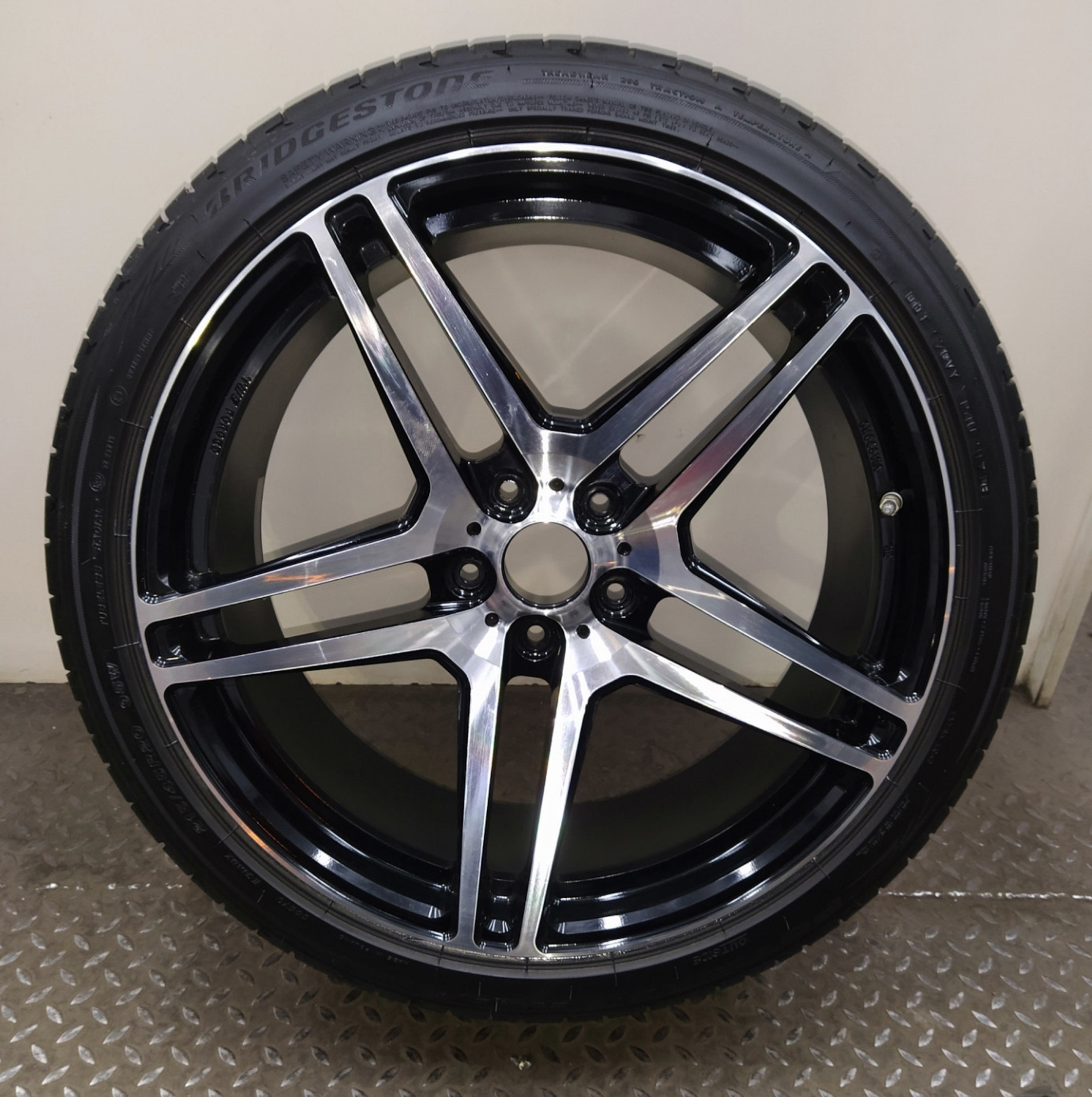

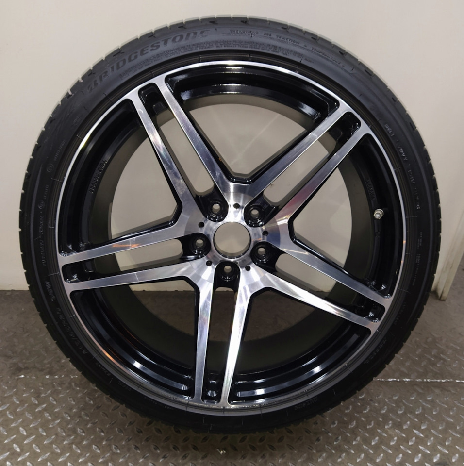

Щас вот наклевывается комплектик ковки
Перед 9J
Зад 10J
До этого такая же стояла на 8.5J
Чёрные? Типо пропеллеров?
не — воздушные до нельзя — пятиконечные звезды
пропеллеры это тяжесть — только на зиму
Заценишь?
www.drive2.ru/l/486487716876255324/
