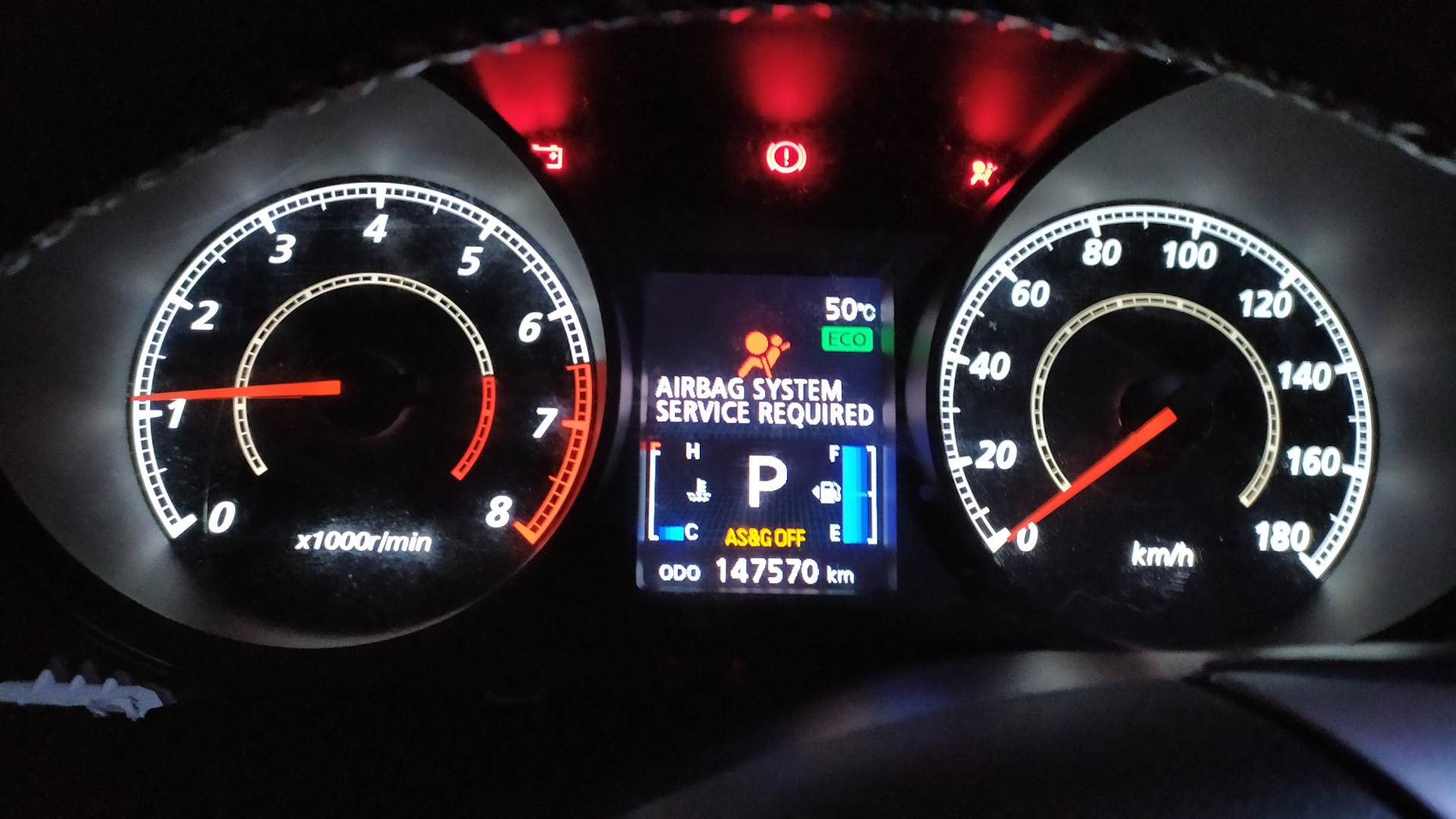

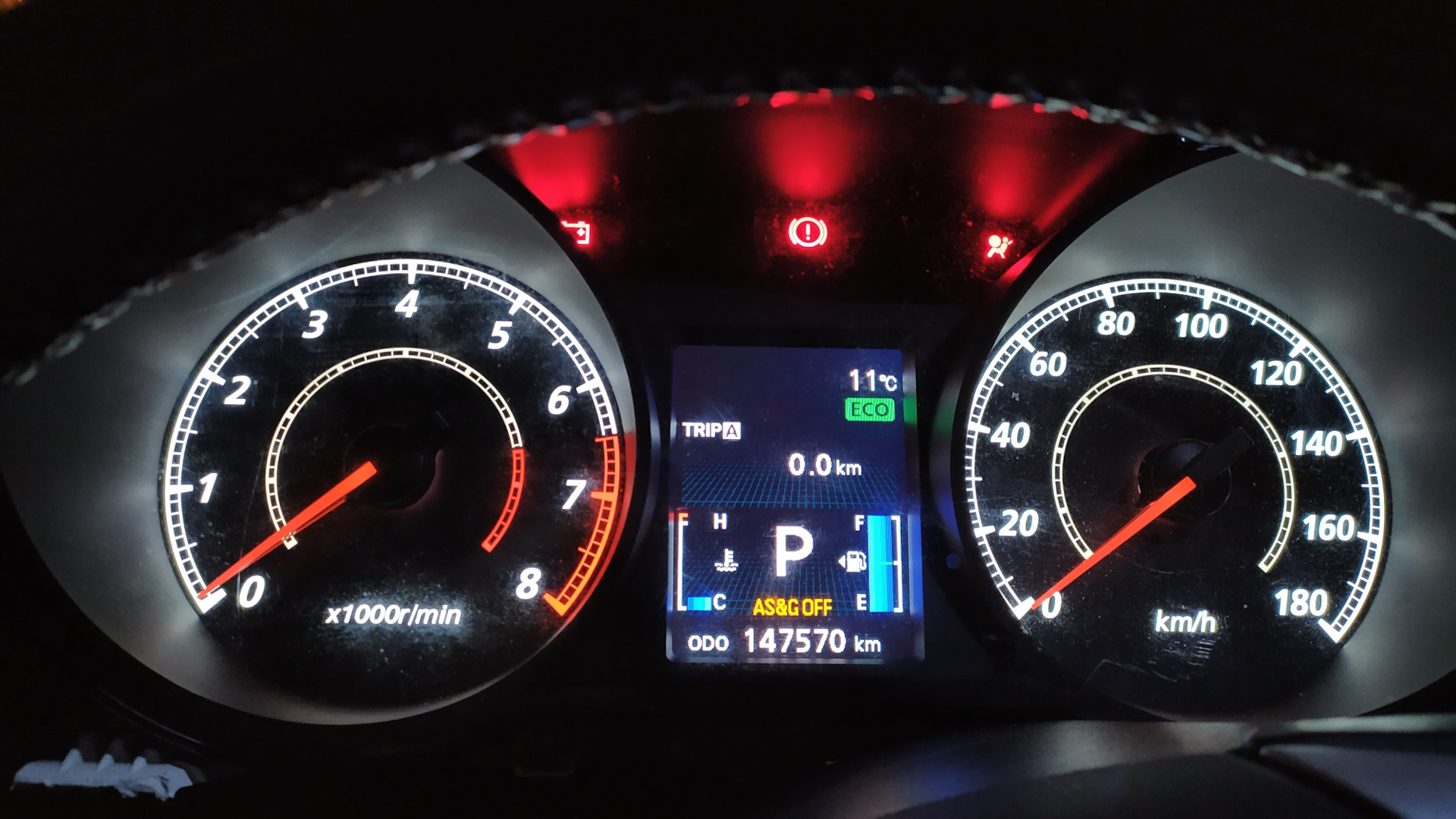

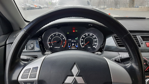

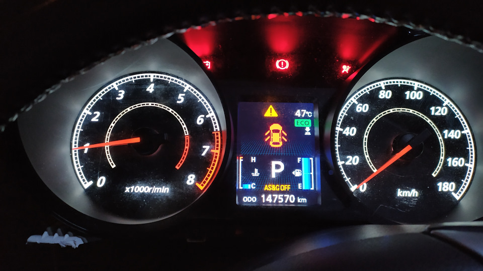

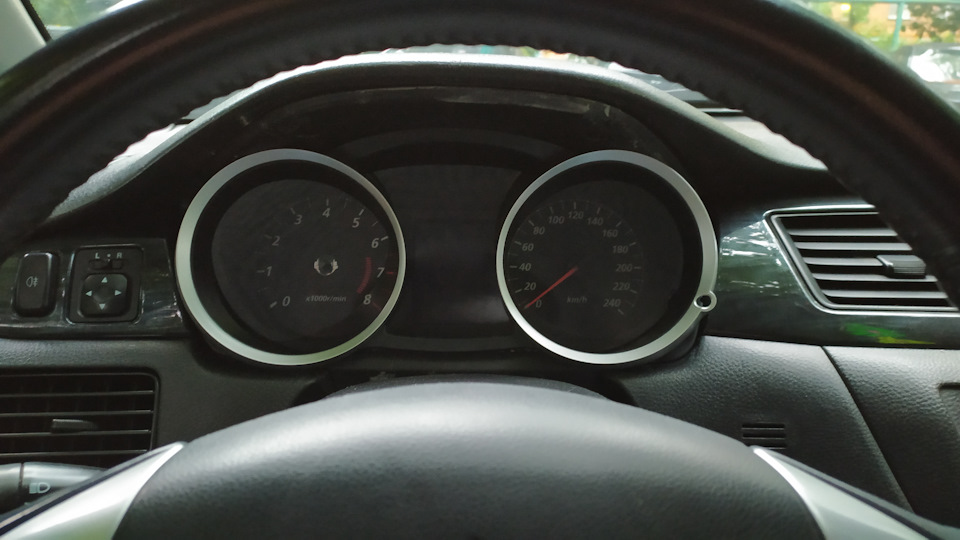

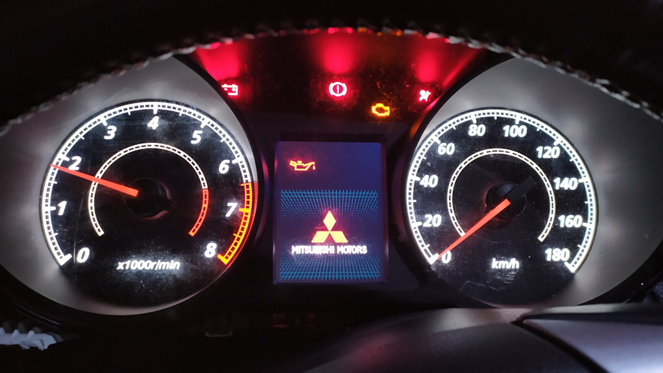

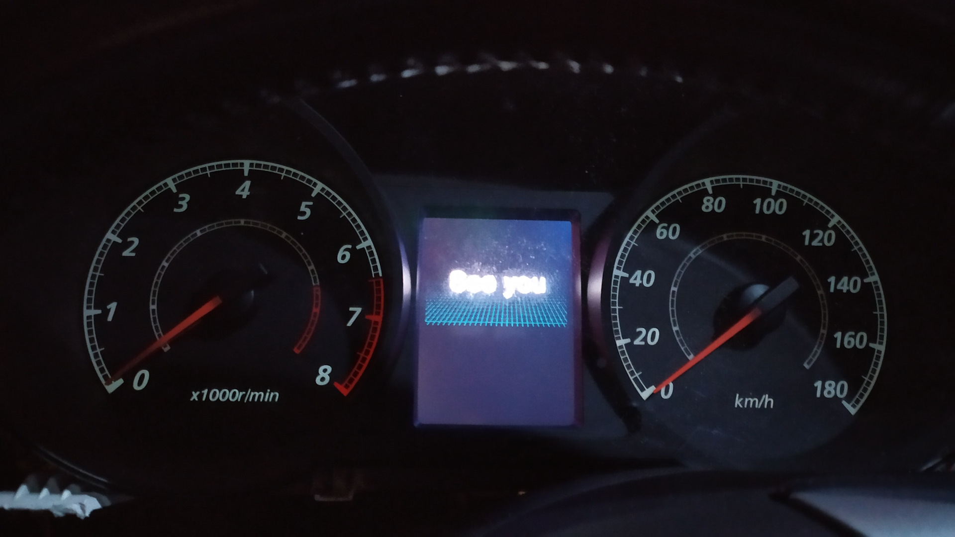

Всем привет! Ну вот, работы завершены на 99%, практически разобрался со всеми сообщениями в CAN шине. Я дополню позже этот пост и все остальные записи разобью частей на 5, потому информации тонна и всем что я узнал и сделал хочу поделиться с читателями Drive 2. Пока несколько ночных фото для вас, так как времени совсем нет. Но уже можно смело говорить что есть лансер 9 с CAN шиной! 😁

Датчик уровня топлива правильно показания даёт? Мне пришлось стабилитрон добавить.

а мне больше интересно как оно физически встало, нде что пилилось, лепилось, где торчит, где не хватает…
Пилилось, лепилось, не торчит, везде хватает! 😉🙂

Не знаю, я не собирался ничего продавать. Я всю информацию дам всем бесплатно, максимум просто помочь смогу ее вам всем реализовать у себя.
Блин, спрошу у электриков у себя, смогут ли так сделать. А сколько цена приборки такой? И как становится, без переделок?
Конечно нет, нужно будет переделать крепление и чуток под пилить торпедо внутри

Сканится CAN шина на доноре, пишется код для преобразователя OBD PID девятого на CAN_ID десятого.
Может еще попутно раскуривается БК донора, я х.з. какие там еще навороты в приборке есть.
Интеренсо на реализацию посмотреть, исходники, если будут, аппаратную часть, повторяемость оценить …
Не стал я разбираться с преобразователем OBD PID и сделал проще ( для себя) по сути получился у меня АЦП. У нас в приборке все просто, подается "-" или "+" Нужная лампа индикации загорается, а я этот сигнал подаю на понятном языке цифровым кодом в приборку с CAN шиной. По сути любую приборку с CAN можно запихнуть хоть в жигуль, было бы желание и время на реализацию.

Если что, работать будет любая притока, даже не цветная. Их 4 вида. Все они будут работать.
главное(для нас профанов) это как впихнуть в итоге невпехуемое, нутро приборки от десятки в корпус от девятки!:))
Главное было бы желание, все остальное бонусом идет! Я придежюсь такой стратегии в жизни и вам желаю!

С бк все дела?
Весь функционал работает полностью!

Честно скажу, когда в феврале 2019 я купил панель я не даже ее знал что такое CAN шина, программирование и микроконтроллер. Но я столько открыл для себя нового.
Ну это прям топчик)
От чего приборка?
От Lancer X
