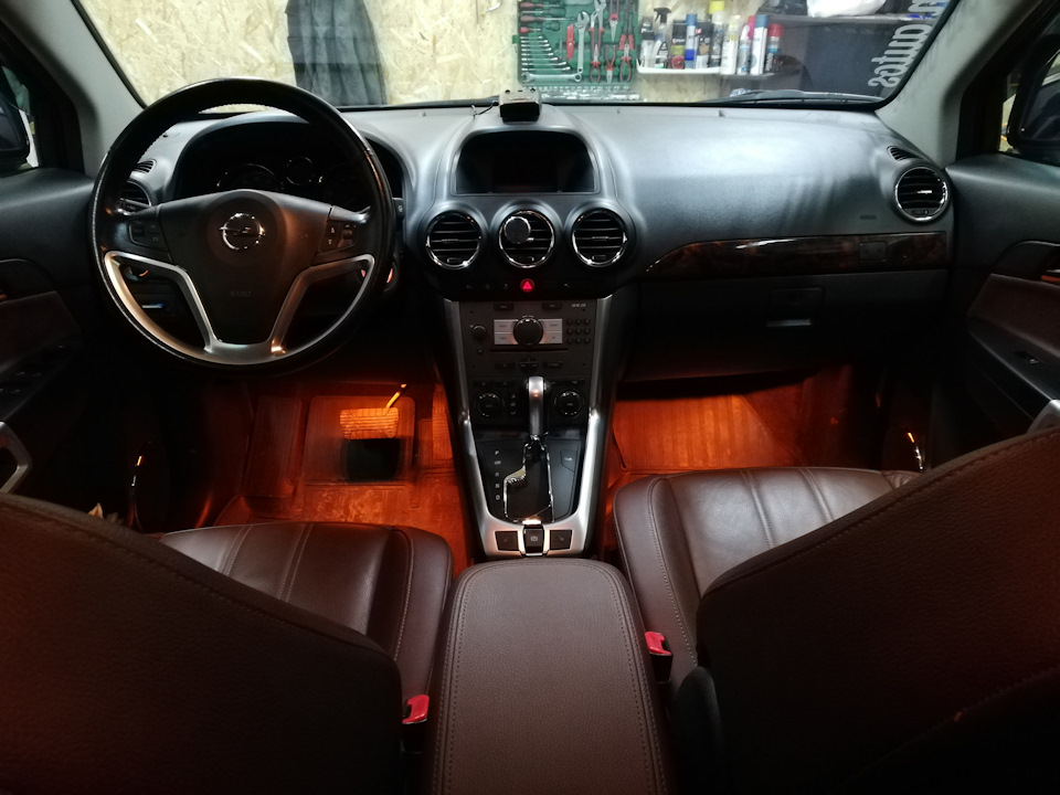

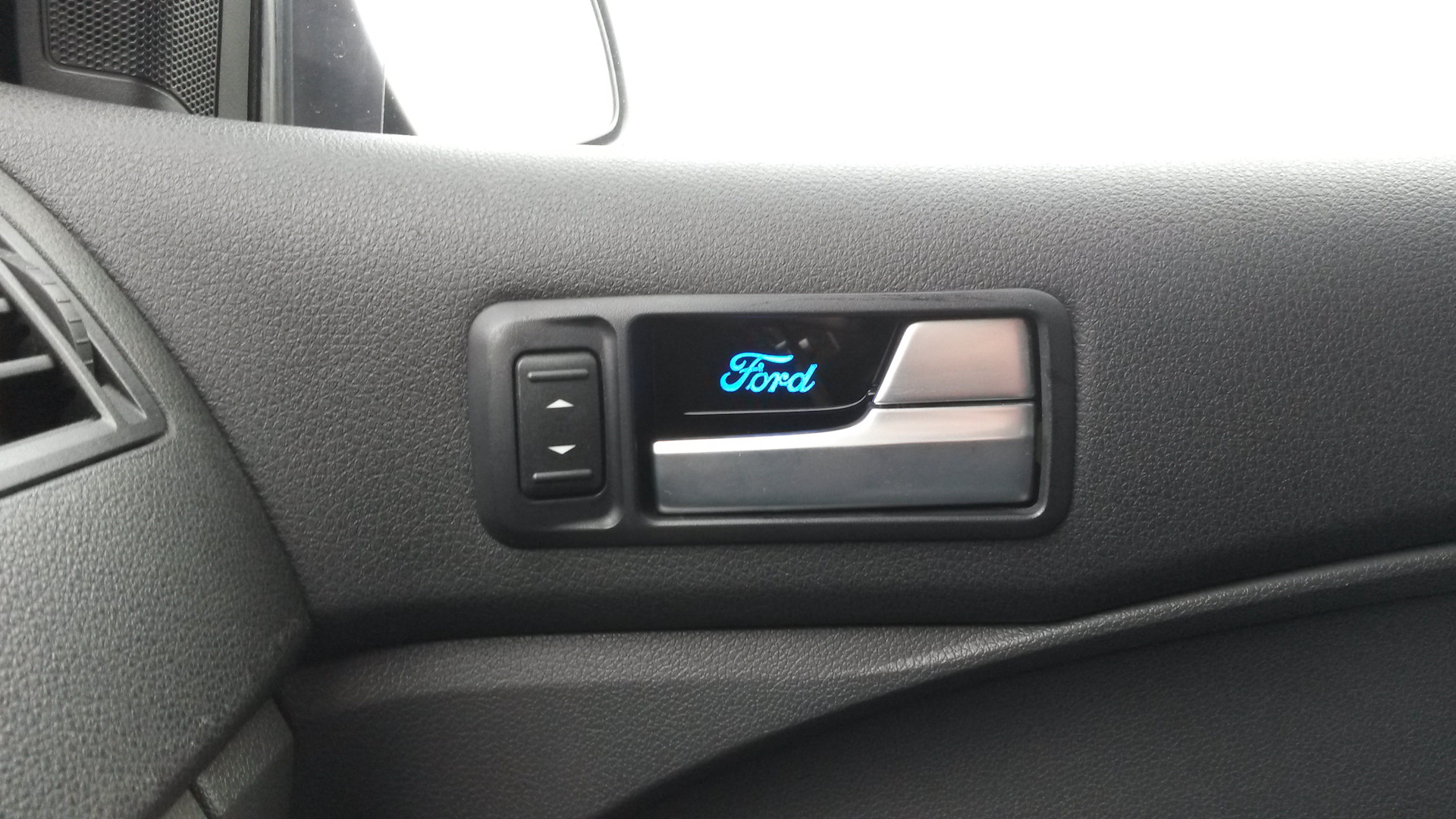

Давно ещё был куплен набор для самостоятельной установки подсветки ног. Брал Здесь. Обращаюсь не первый раз в эту контору, ранее покупал у них подсветку ручек открывания дверей из салона на форд:

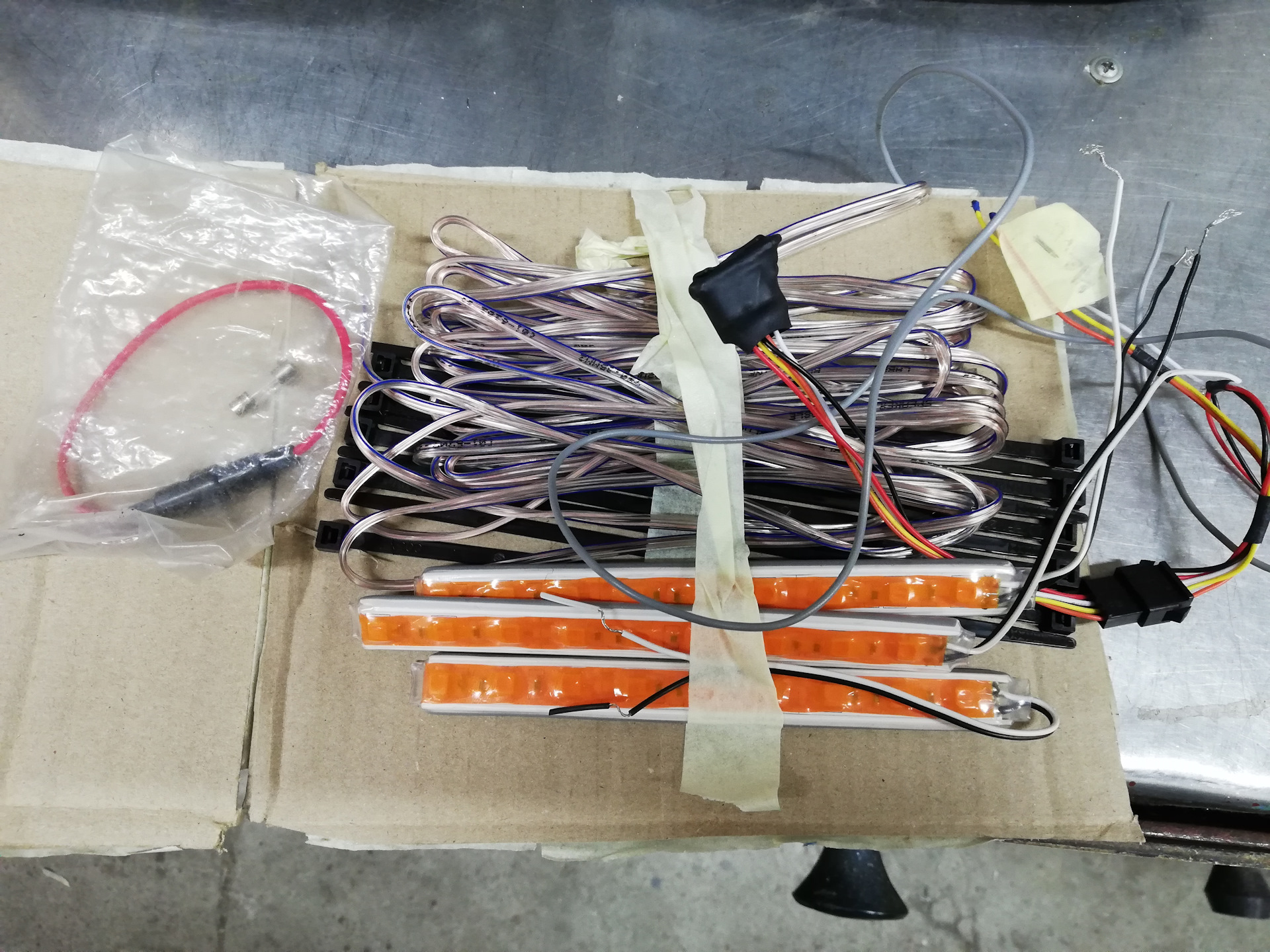

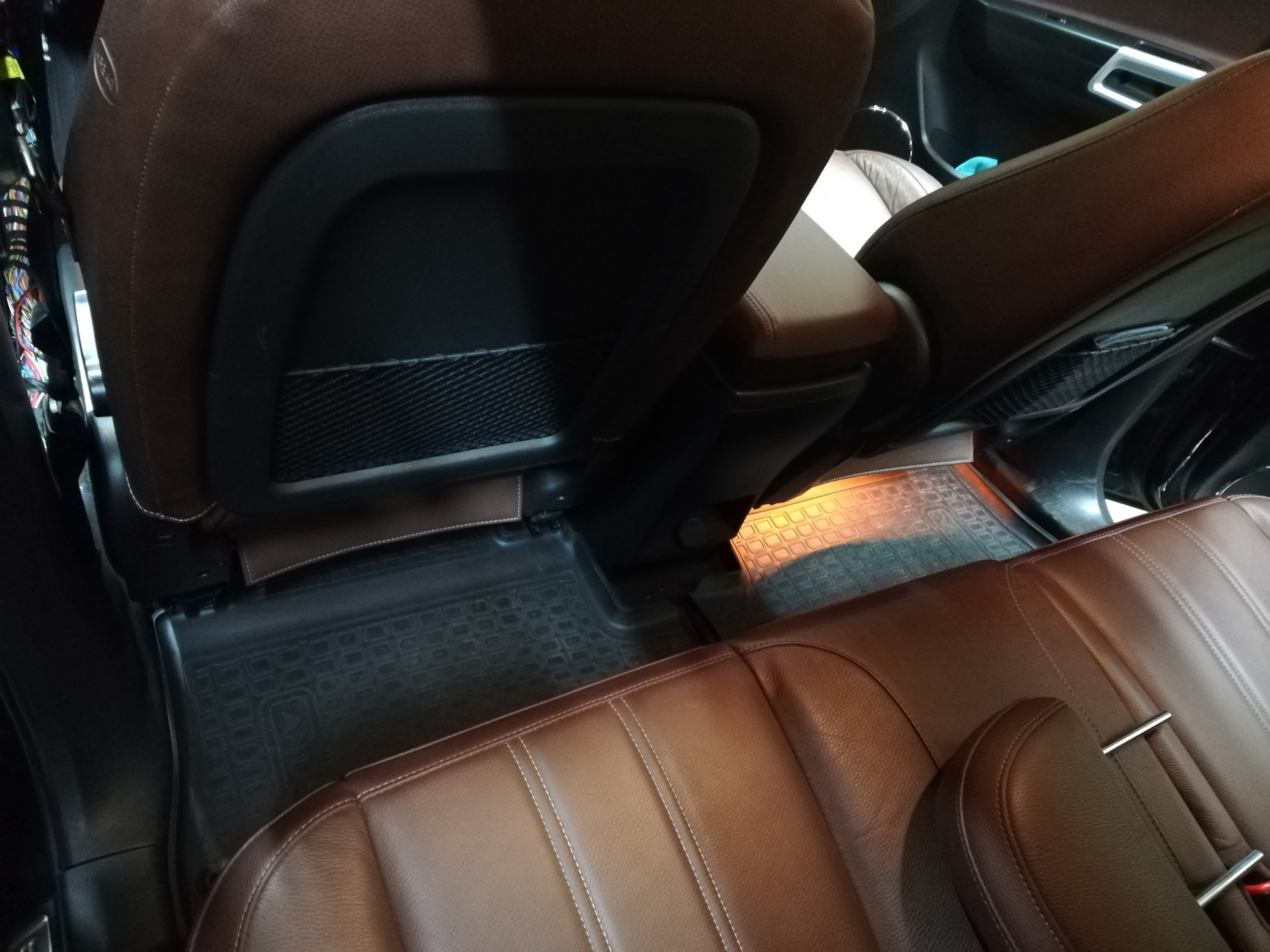

В общем пришёл вот такой набор:

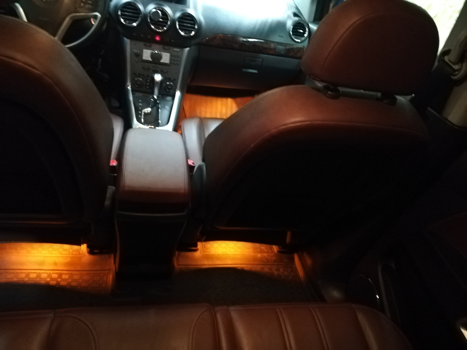

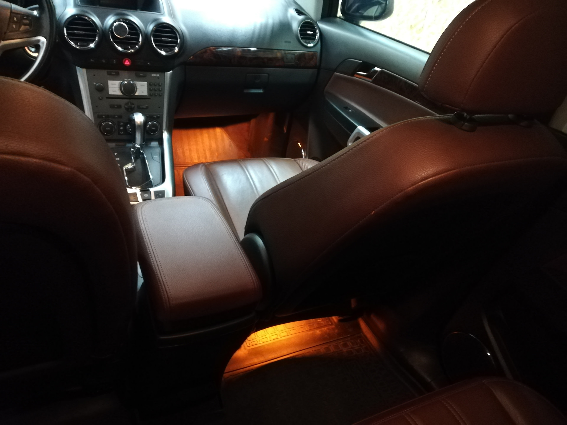

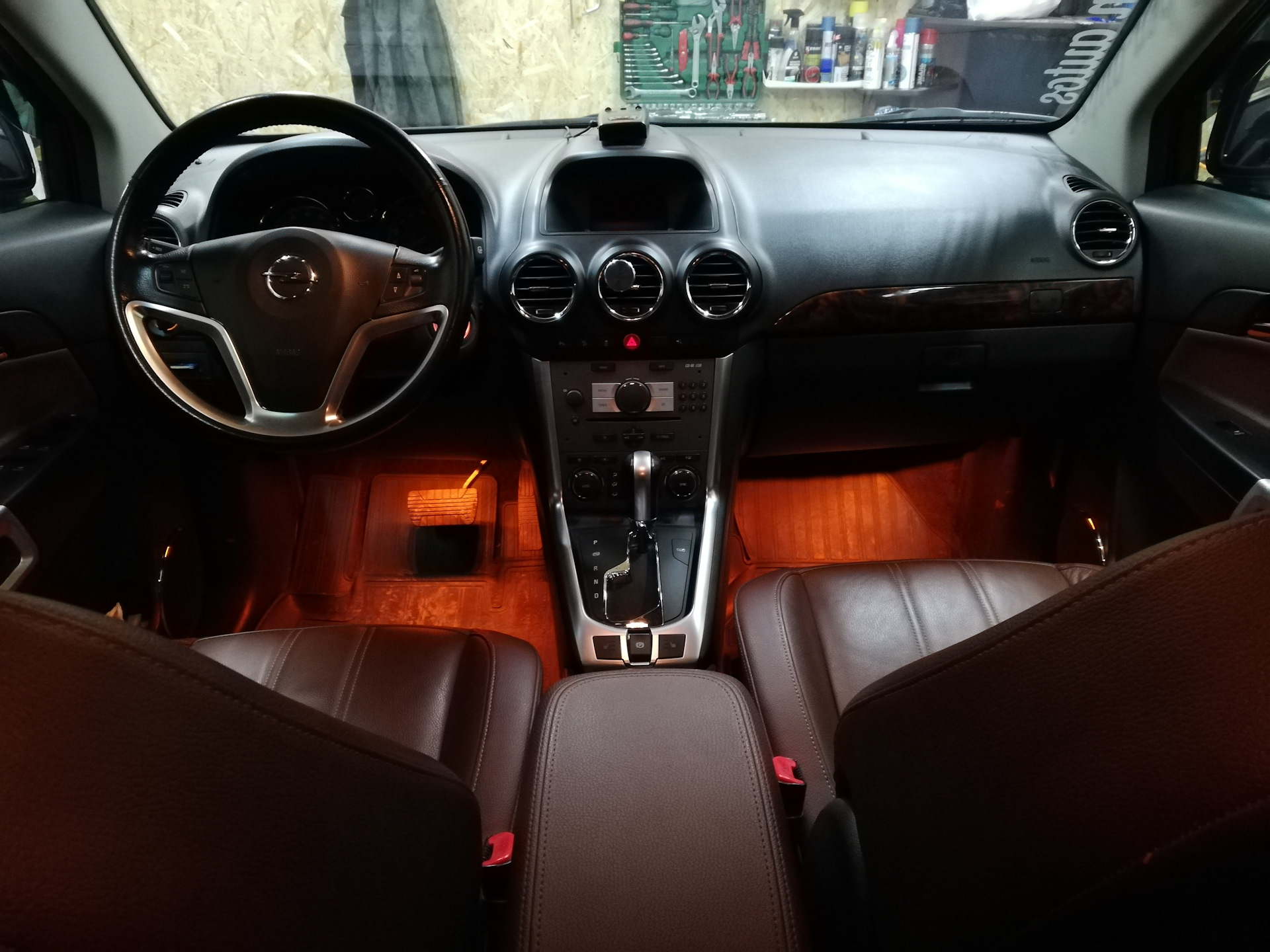

Подсветка в идеале должна подключаться через концевики дверей, но так как в антаре их как-бы нет то пришлось искать другие варианты.
Нашёл вариант на форуме- под накладкой порога со стороны водителя в косе находим серый с черной полосой провод, с него берём плюс а минус берём с кузова. При открытии двери подсветка будет загораться, одно но работает это только вместе с потолочными плафонами, если их отключить то подсветки не будет.
Если кто-то знает как подключить подсветку без зависимости от потолочных плафонов, не жадничайте- подскажите.

Кстати обычно к прикуривателю цепляют
Не изучал этот вариант, всё равно концевиков нет. Пробовал вешать на подсветку блока вкл света, заметил что при открывании двери она горела, но что-то не вышло.
а я от плафонов вел, напрямую … с другой стороны если свет не нужен совсем, его можно отключить одной кнопкой, то же плюс )

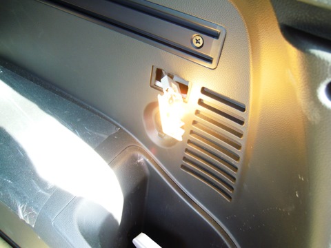

Видел, тоже неплохой вариант. Но я всё же не понимаю почему инженеры сделали такую фигню со светом-либо всё горит либо ничего. Даже подсветка личинки зажигания, нафига она нужна если плафоны горят. Или же другой вариант, стемнело, открываю багажник чтобы что-то положить/достать а не видно же нифига! Лезь включай плафоны!
Согласен ) у той же каптивы есть 3-й плафон на крыше, но как у нас с боку нет… спасет подсветка в 5-ую дверь… ( она разве не загорается если поафо5ы выкладывают?.. Не помню уже )
Забыл перепроверить, но на сколько помню если плафоны выключены то свет в багажнике не включается.
VWJETTAmk4
С плафона в сон не уходит
Это к тому что, если забудешь выключить?
Нет при соединении чего либо к плафону в сон не уходит я радар подрубил провод вот не помню если дажн отключаешь все равно в он не уходит и за выходные если не ездить акум в ноль.
