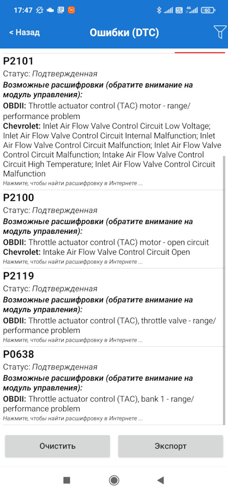

Итак сначала, вернулся из отпуска и поехал забирать авто с крытого паркинга. Машинка стояла там с отключенным акб три недели. Завелась нормально, прогрелась, но выехала с пинками и тут же зажглась гирлянда. Сначала только P2101 и после нескольких стираний добавилась P0638. Мысли были разные:

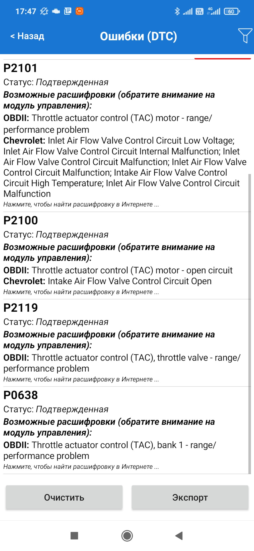

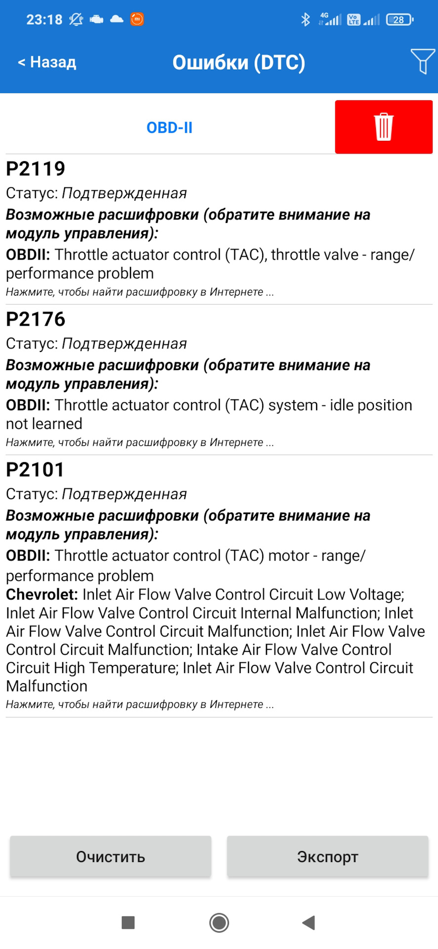

Вот мои ошибки
savelich-89
12 от акб из ибп
Ещё 0638 была
