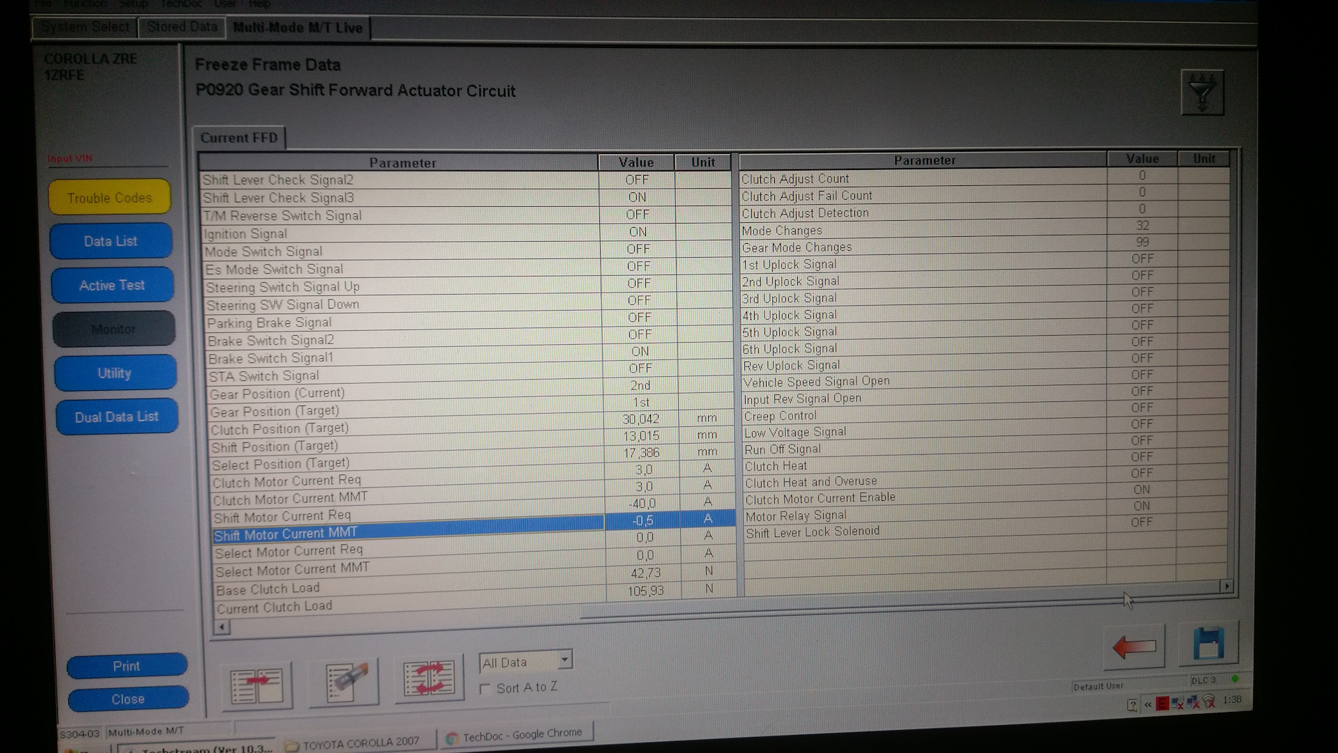

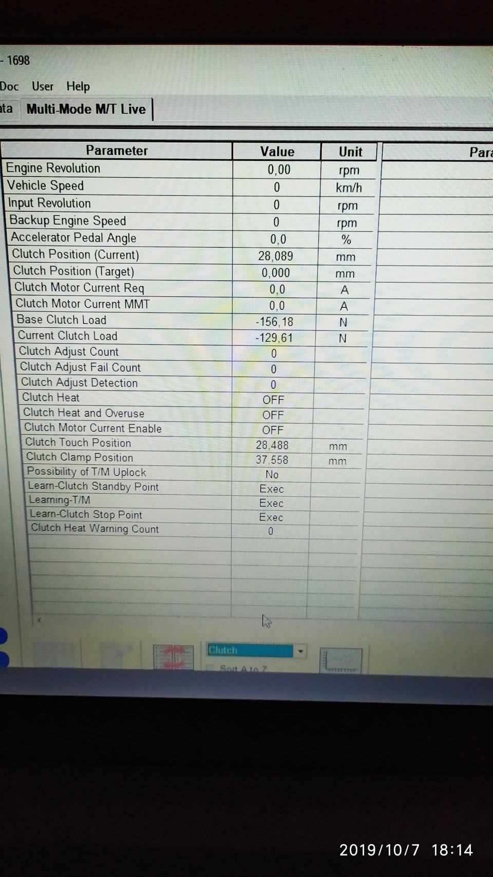

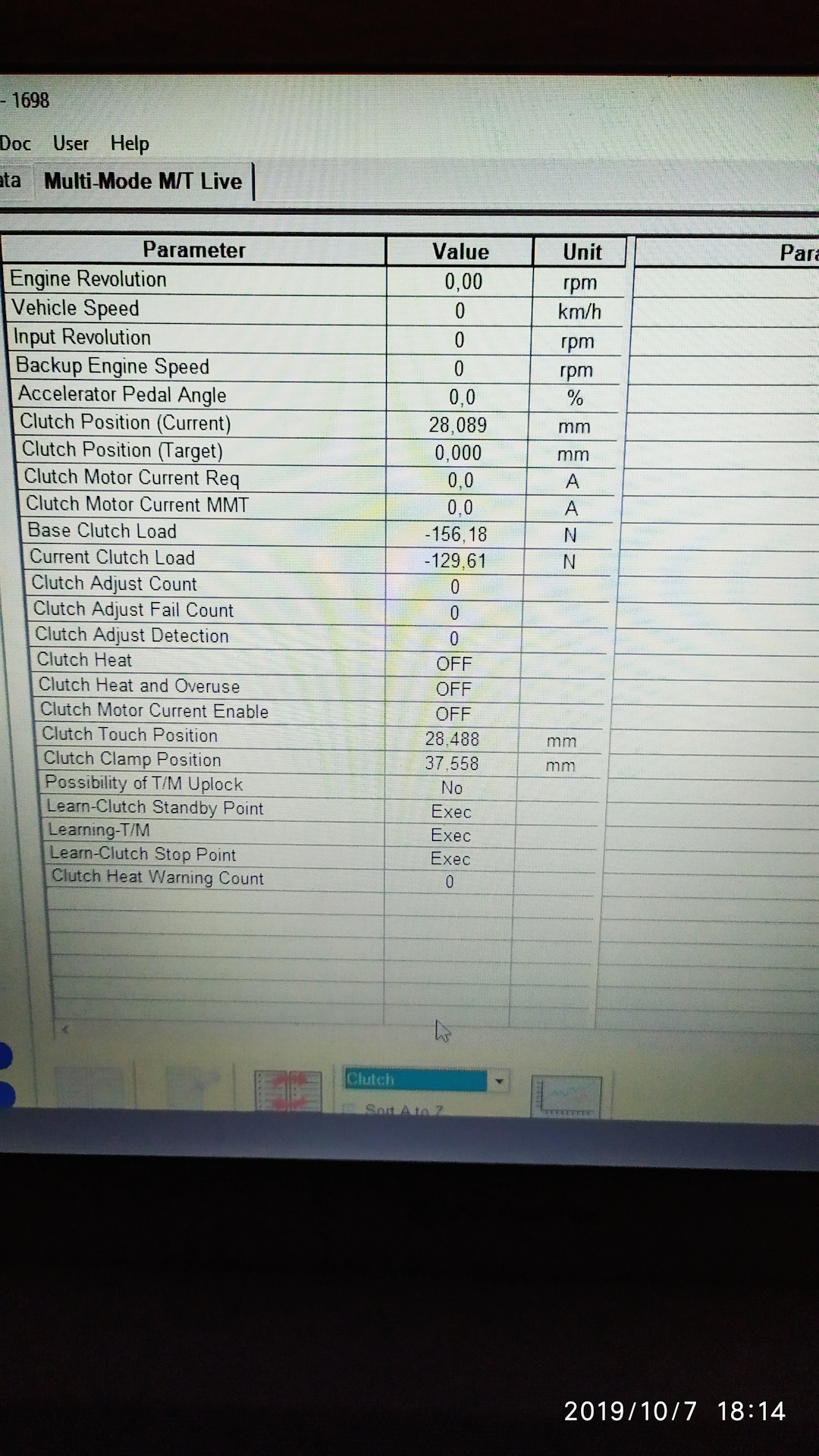

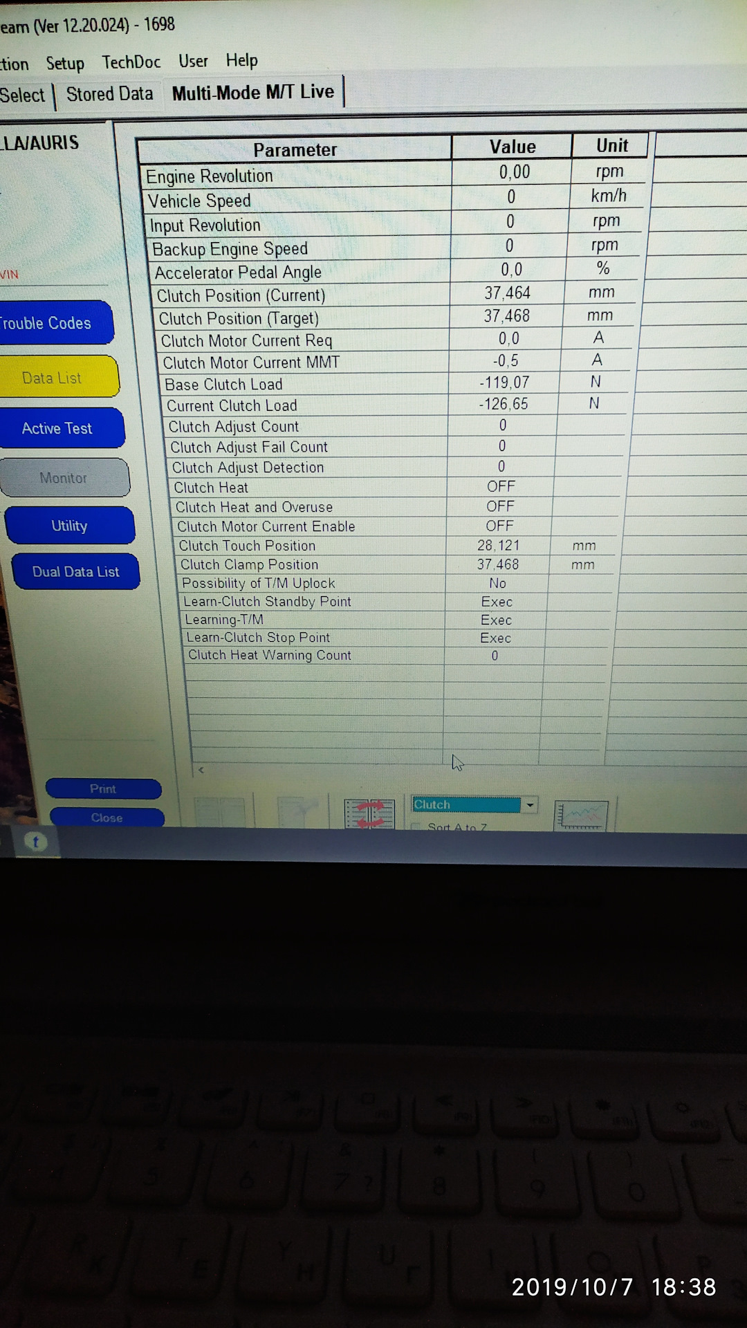

Вообщем вчера коробка ушла в нейтраль ошибка p0900, показания до инициализации, блока, сцепления, коробки. А это показания после всего, вопрос какие наказания не в норме, гляньте,
Все понятно, регуриройти положение актуатора это раз, меняйте мотор это два так будет быстрее чем щетки и подшипники отдельно, смотрите верхнюю втулку в актуаторе да и нижнюю тоже. Про разьем вам написали там смотрите напряжение, мотор напрямую от АКБ соедините когда снимите- крутит ок нет — нет счетов, КЗ обмоток.
… рука лицо. в бж все расписано. Выкинь 12 прогу, только 7 версия блин. актуатор стоит с огромным зазором. Про ошибку в техдоке все сказано! Зачем делать ини ЭБУ не понимая что ты делаешь?!
Смотри в Freeze Frame Data Значение каждого параметра. Там по каждому параметру 2 строки — математическая — расчетная и фактическая. toyota-corolla.ru/rm04f1r…rame_rm0000017yh00cx.html русским языком написано все. Нет цепи электромотора. Вероятно кончились щетки или сгнили контаты в разьеме.
Ну и накой черт ты выложил тут эту хрень? Нужен лист данных с кодом ошибки. (Freeze Frame Data) Там все параметры из за которых произошла ошибка. Такой как на фото.

По какому параметру ты понял про огромный зазор актуатора,
В середине бж примерно есть пост по ремонту робота. Читай.

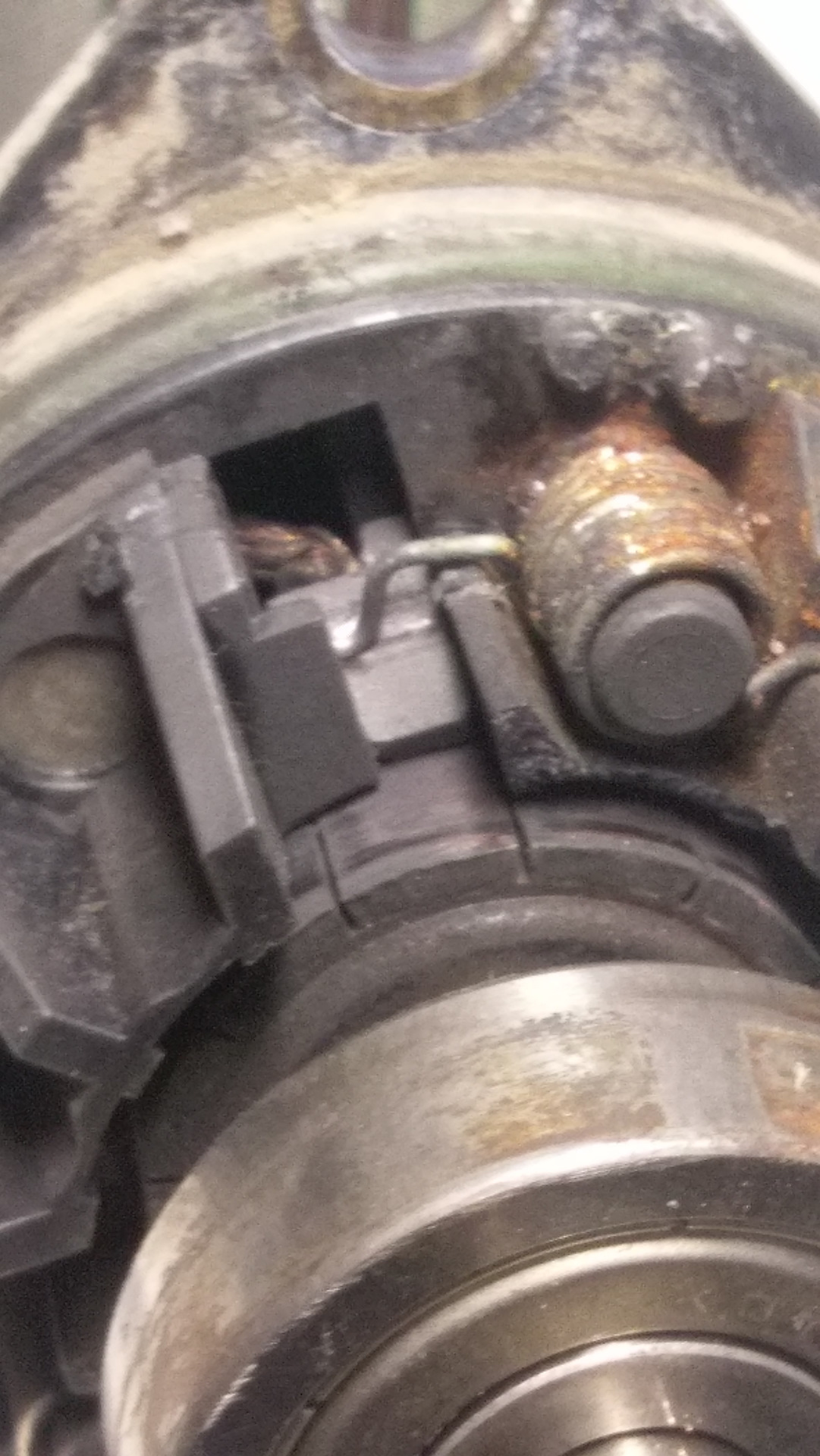

вот твоя проблема на фото. или мотор просто сгорел.
www.drive2.ru/b/513998322436931674/
Меняй щетки и подшипники в моторе. Или покупай новый.
www.drive2.ru/b/515434284622807544/

У тебя тоже тольлько р0900 выразила ошибка
А как его получить
шелкни по ошибке, откроется лист скодом ошибки и параметрами
Ну у тебя не отсортировано
твои параметры Live нафиг не нужны.
Что ты так агресивно настроин, я тебе денег должен?
PashaPasha0
У тебя есть твои наказания live
