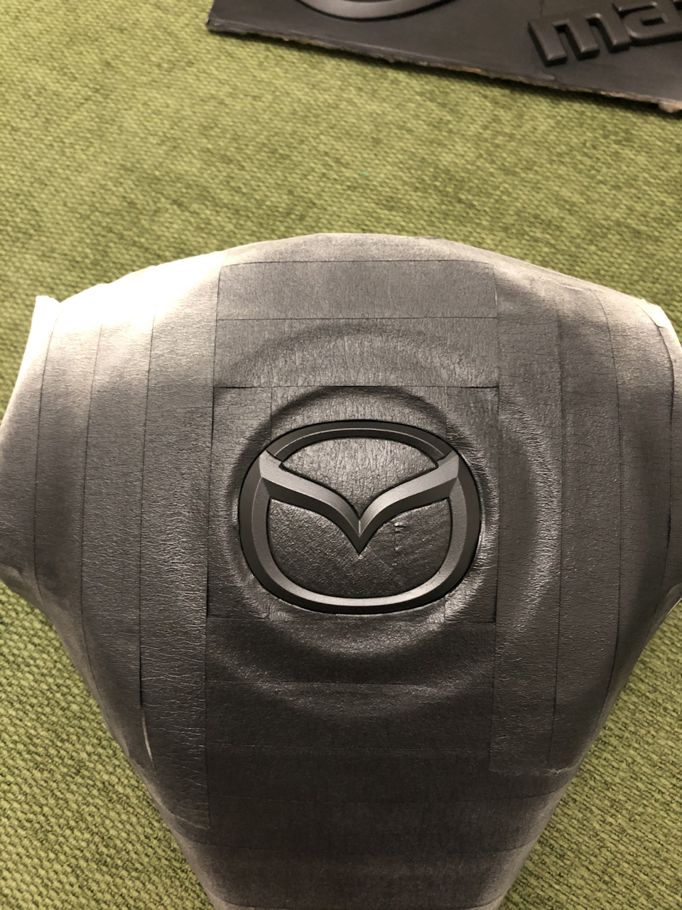

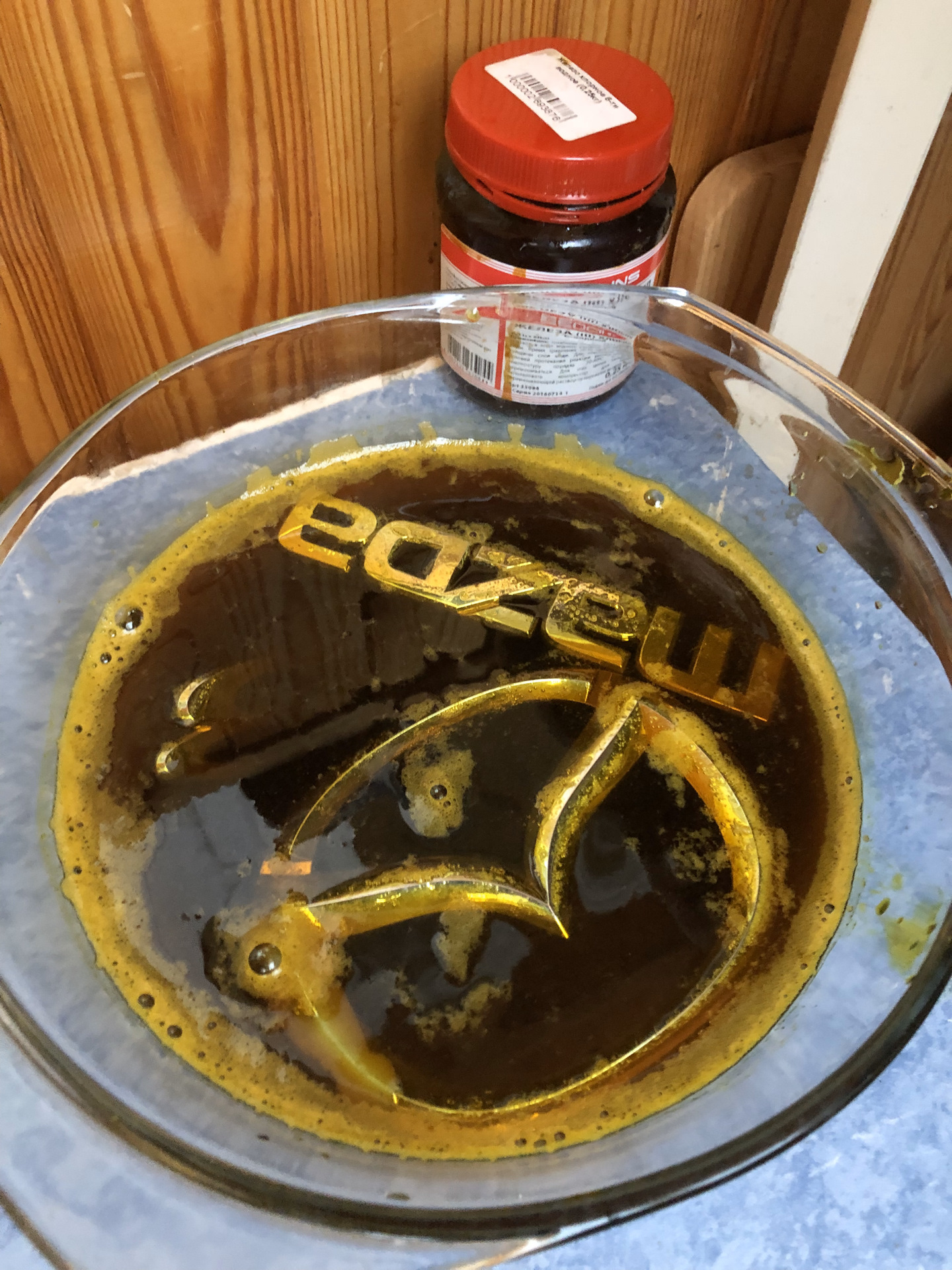

Не нравятся мне хромированные элементы, да и все эмблемы были «уставшие». Поэтому, просто были покрашены в черный мат и покрыты также матовым лаком. Сейчас сохнут, завтра установка на свои места! Всем добра)
Не хотел значок снимать, много геморра

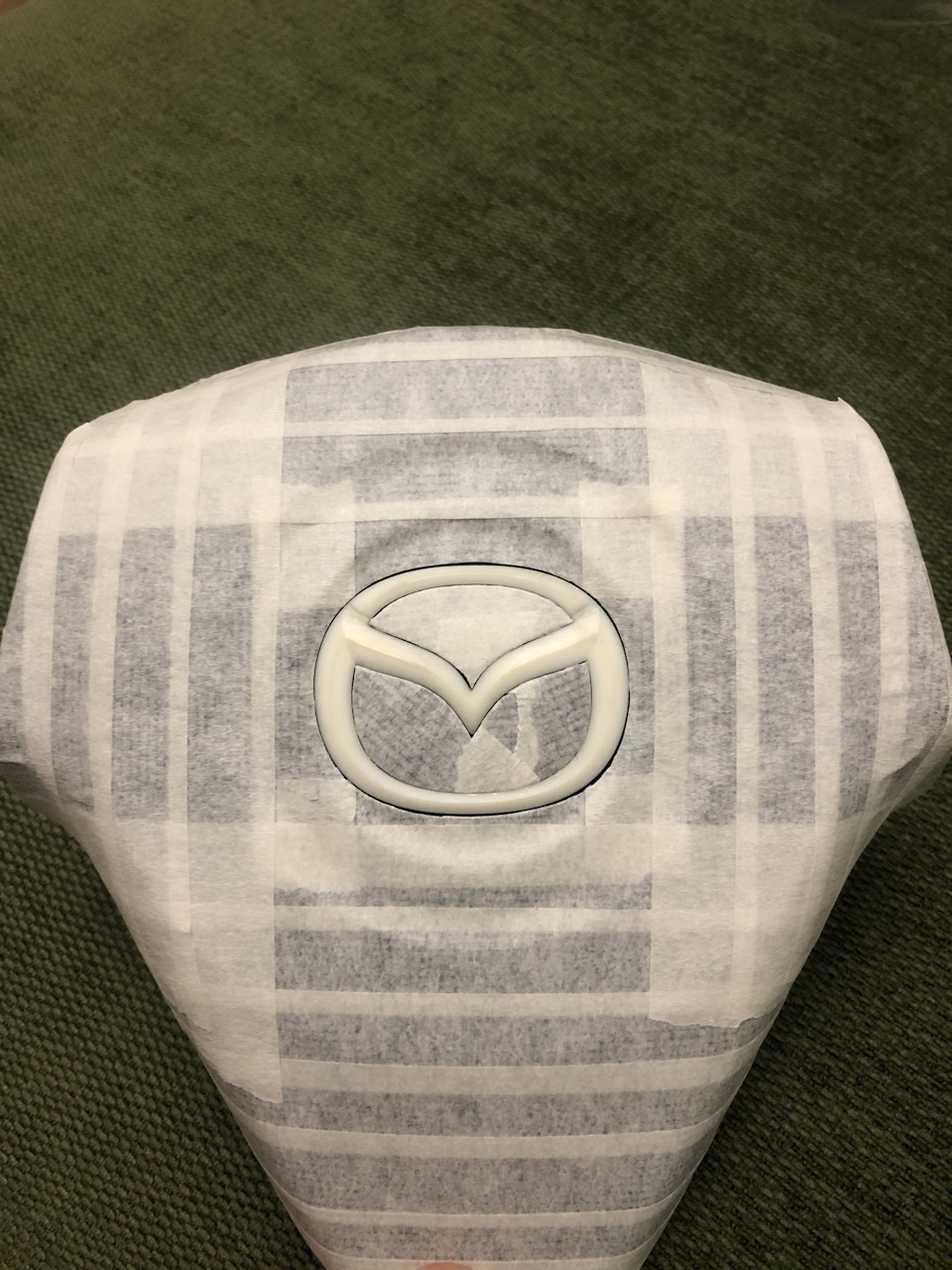

А вот на руле пришлось повозиться… Малярным лезвием потихонечку соскребал

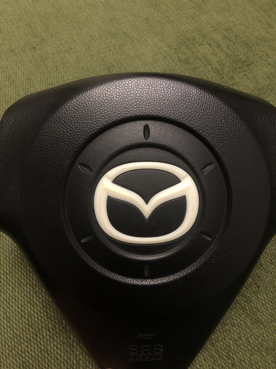

Ну да, для тех кому нравится в таком цвете, как вариант
Такие чистенькие беленькие эмблемки можно прозрачным лаком покрыть и поставить.
Хочу тоже так сделать.Так не пойму. Сначала в каком-то раствере замочили чтобы снять хром? Потом краска и лак?
Сначала в хлорном железе снял хром, а потом наждачкой 800 на мокрую зачистил, обезжирил, и покрасил.
