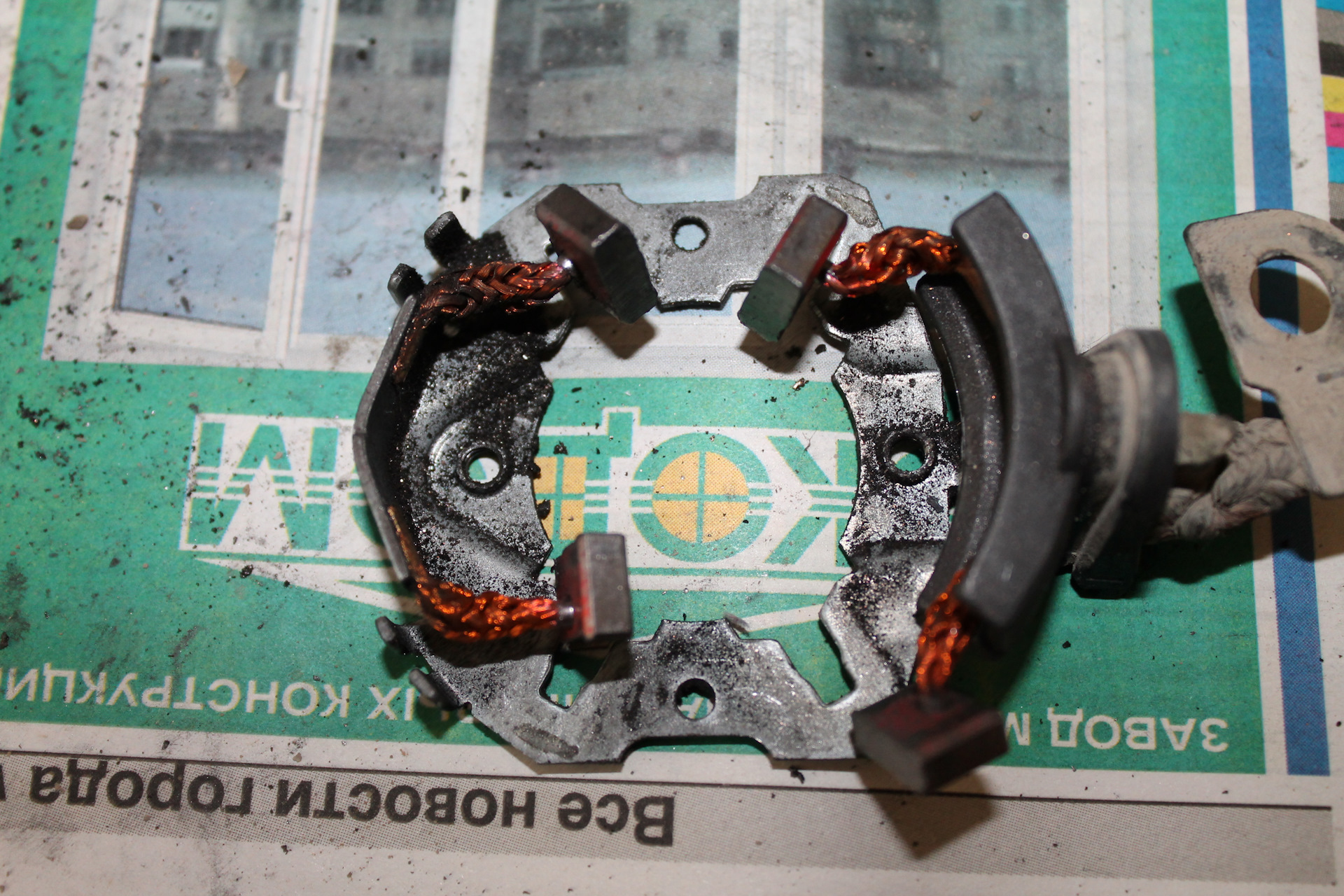

Сегодня с растаявшим снегом в обед, машинка отказалась перемещаться своим ходом.Симптомы те же, что и ранее, завелась доехала до дома и встала .стартер молчит и 40 минут танцев с бубном не принесли результата.(так как машиной управляла супруга)
Приехал вечером открыл и завел сразу как ничего и не было заехал в гараж и отправился за клапаном продувки в СДЕК.
По приезду махнул датчик и уже собрался выгонять страдалицу из гаража но не тут то было.
Заводится на отрез отказалась.
Проверка клемм и контактов с массой не привели к положительному результату.
Решено, снимаем стартер, то еще приключение…
Разборка, чиска, смазка и понемногу начала оживать бедолага, а достается ей так часто из-за автозапуска, особенно зимою,
посмотрим на сколько его хватит а то придётся все же искать замену…
И снова стартер отказал…

Вот такой щеточный узел продлил зксплуатацию вашему стартеру))).
Там две щетки и они с торца на якорь давят…
DaKaR1977
Нет родные Валео их там две штуки с торца якоря а те что на фото радиального исполнения…
Тоже стартер умирал, щетки там какие то поменяли и все, даже зимой в мороз заводится с первого раза
