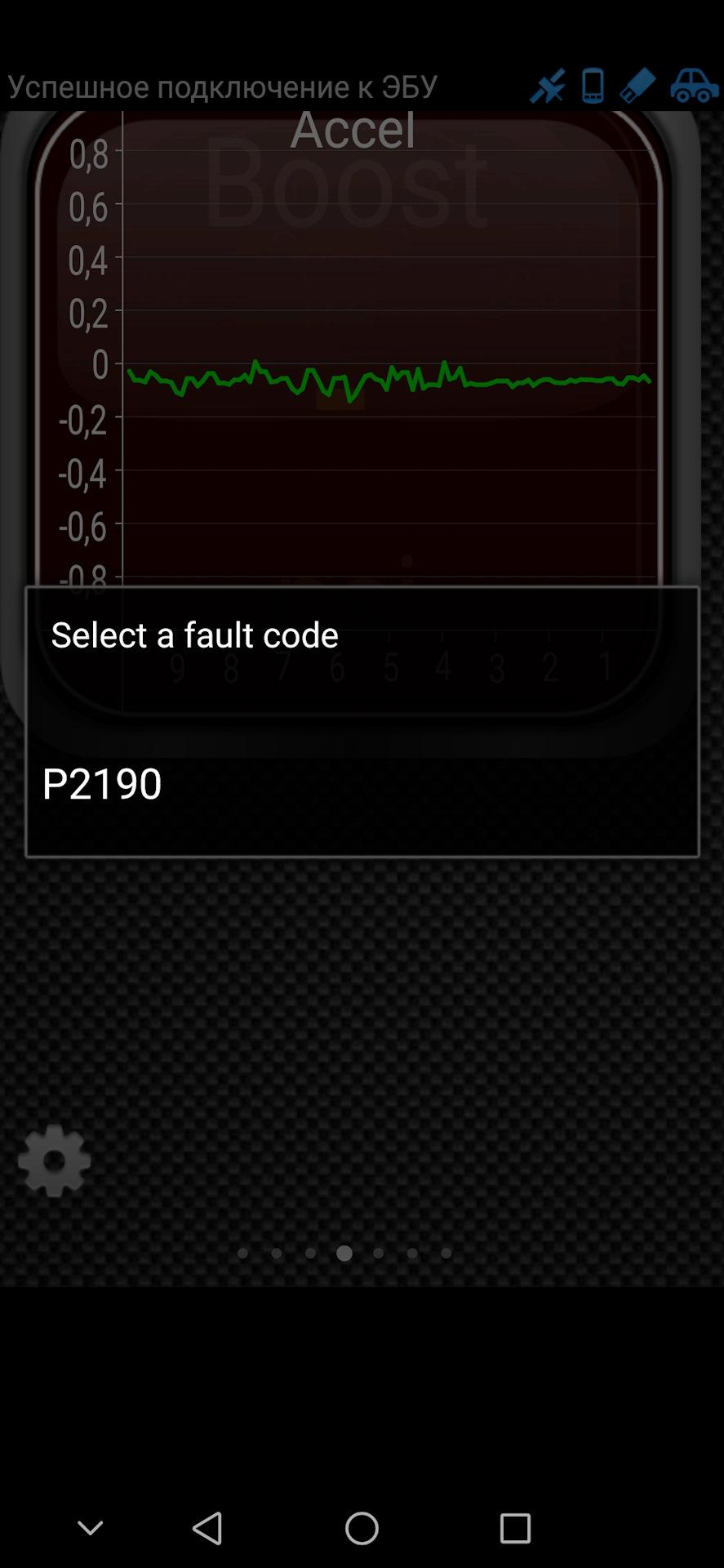

Всем привет! Давно ничего не писал в БЖ, а о чем писать — если все работает, как должно и проблем не доставляет). Но вот на днях еду себе спокойно по трассе, и тут на тебе — загорается мясорубка! За почти три года владения Антарой я увидел это явление впервые и даже немного испугался)). Подключился китайским ELM327 и обнаружил ошибку P2190 — обогащенная смесь по второму банку. А буквально за несколько дней до нее как раз читал пост JGen по этой ошибке. Суть в том, что пора менять клапан EVAP. А дело было так: на трассе пришлось немного заправиться 92-м бензом (хотя всегда лью 95-й), и почти с в ноль пустым баком заливаю опять 95-й и через пару-тройку км загорелся чек. Сбросил, катаюсь уже 3 дня, пока никаких ошибок. Буду наблюдать.

Что за клапан? Где находится? У меня ошибка 2190 не одна… Вместе с ней 2188. Вот и думаю что это за фигня. Возможно пора менять дмрв.
2190 по второму банку, 2188 по первому банку, вот здесь смотри подробнее www.drive2.ru/l/499340183171236215/
Спасибо. Этот я поменял. Но ничего не изменилось.
по дмрв выдает ошибку Р0101 вроде, нужно делать диагностику, и как вариант абсорбер проверить, можно дроссель промыть попробовать еще да сам дмрв в периодической чистке нуждается
Всё промыто… Дмрв ошибку выдаёт только если совсем сдох. Где бы взять живой чтобы проверить.
Решил проблему 2188-2190 с этими ошибками?
Нет. Нужно поменять ДМРВ для проверки но денег нет.
Привет) как решил вопрос?
Привет. Нашёл живой ДМРВ с рук. Заменил. И всё норм .
Правда один раз выскочила Р2190.
Полтора года назад тоже вылезала 2190 периодически, хотя заправку не менял (лук95). Однажды снял этот клапан и промыл очистителем каким-то, не помню каким. После этого ещё разок выскакивал ошибка и всё, тьфу-тьфу-тьфу, больше не появляется.
А расход не увеличился? Пишут вроде как на 3-5л увеличивается
Увеличение было, но так как это было весной, я особо значение не придавал(опосля зимы) был примерно как зимой 18 литров
