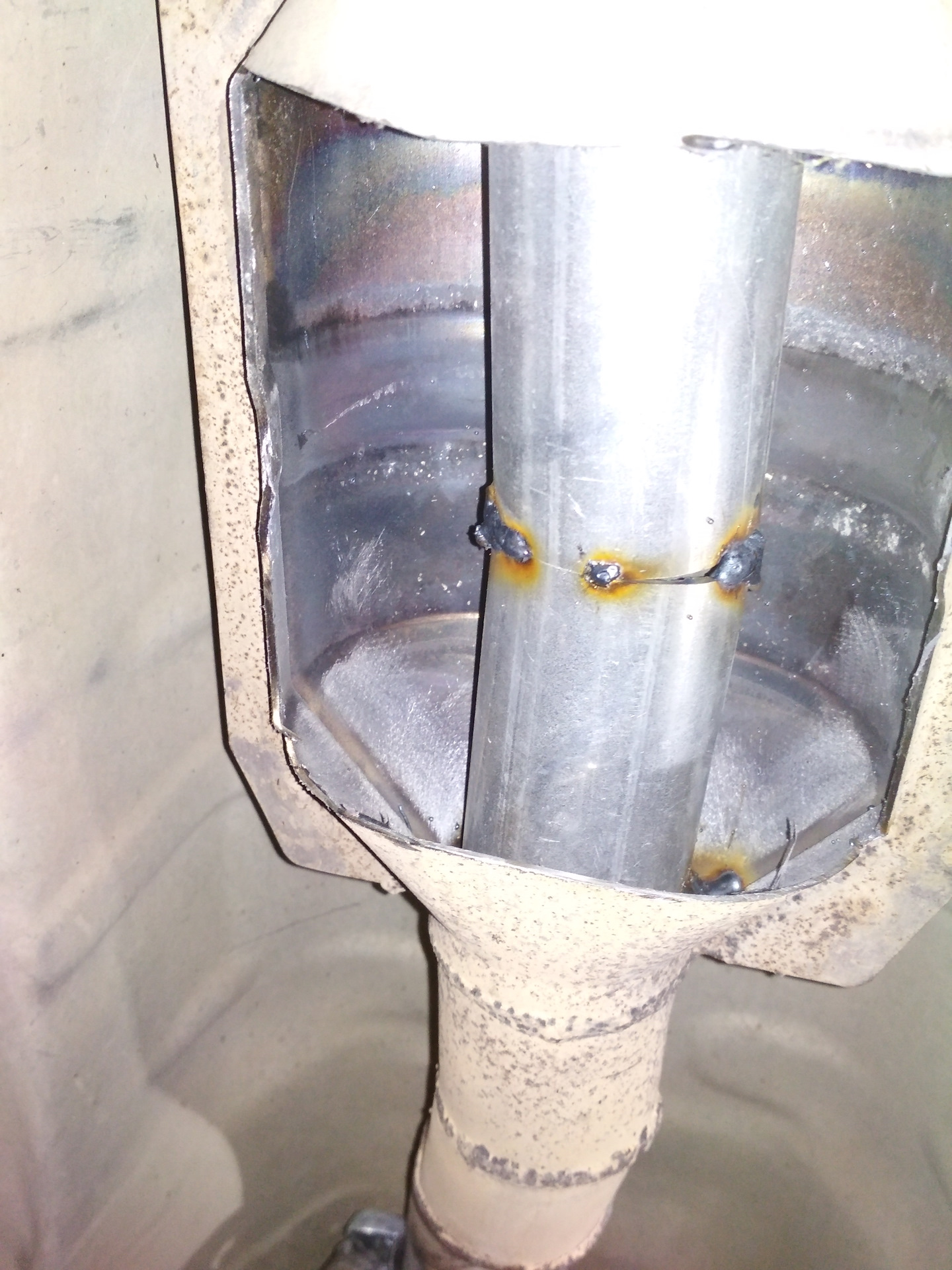

"Даааа… Такого даже я не видел!" — вырвалось из-под машины, когда кузовщик-сварной Женя начал пилить банку катализатора…
Ровно 3 года назад в августе 2016го мы собрали с ним выхлоп для x20xev.
И вот в конце августа 2019 этот выхлоп предательски зазвенел. Очень противно так зазвенел…
Решили вскрыть.
Склонен считать, что дефект второй вставки возник при путешествии его до меня. Похоже, его ударили или во время доставки, или во время перекладки на складах, т.к. снаружи отметен от ударов нет.
Выбили.
Вварили трубку "унутрь", чтобы хоть сколько-нибудь уйти от кастрюльного звука.
Ремонт делался с установкой: "максимально быстро, максимально дешево, только на доездить…"
"Плацебной" прибавки в мощности жопометром не ощутил ни разу, а вот вони прибавилось!
Вторую версию выхлопа (как же много в бж уже статей с пометкой "Вторая версия". Труден путь поиска идеала! ;))) будем собирать обязательно с катализатором и на пауке 4-2-1.

Сгонял в Ростов — сдал там.
Проверили прибором, палладия практически нет, только платины немного.
