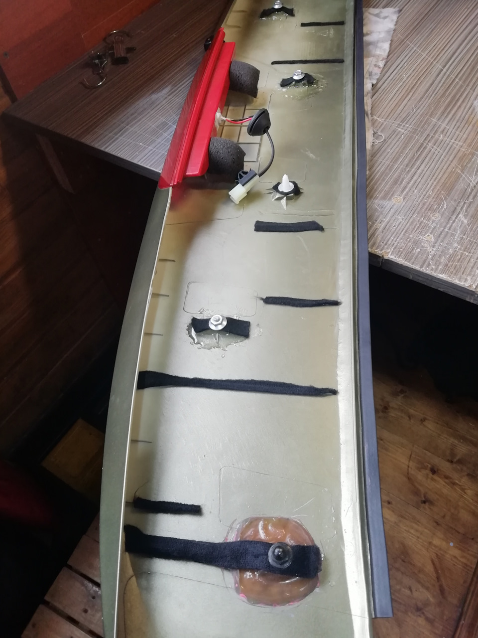

Как и многих собственников Geely Emgrand X7, меня не прошла стороной проблема отвалившегося крепления спойлера пятой (задней) двери. Длительно описывать не буду.

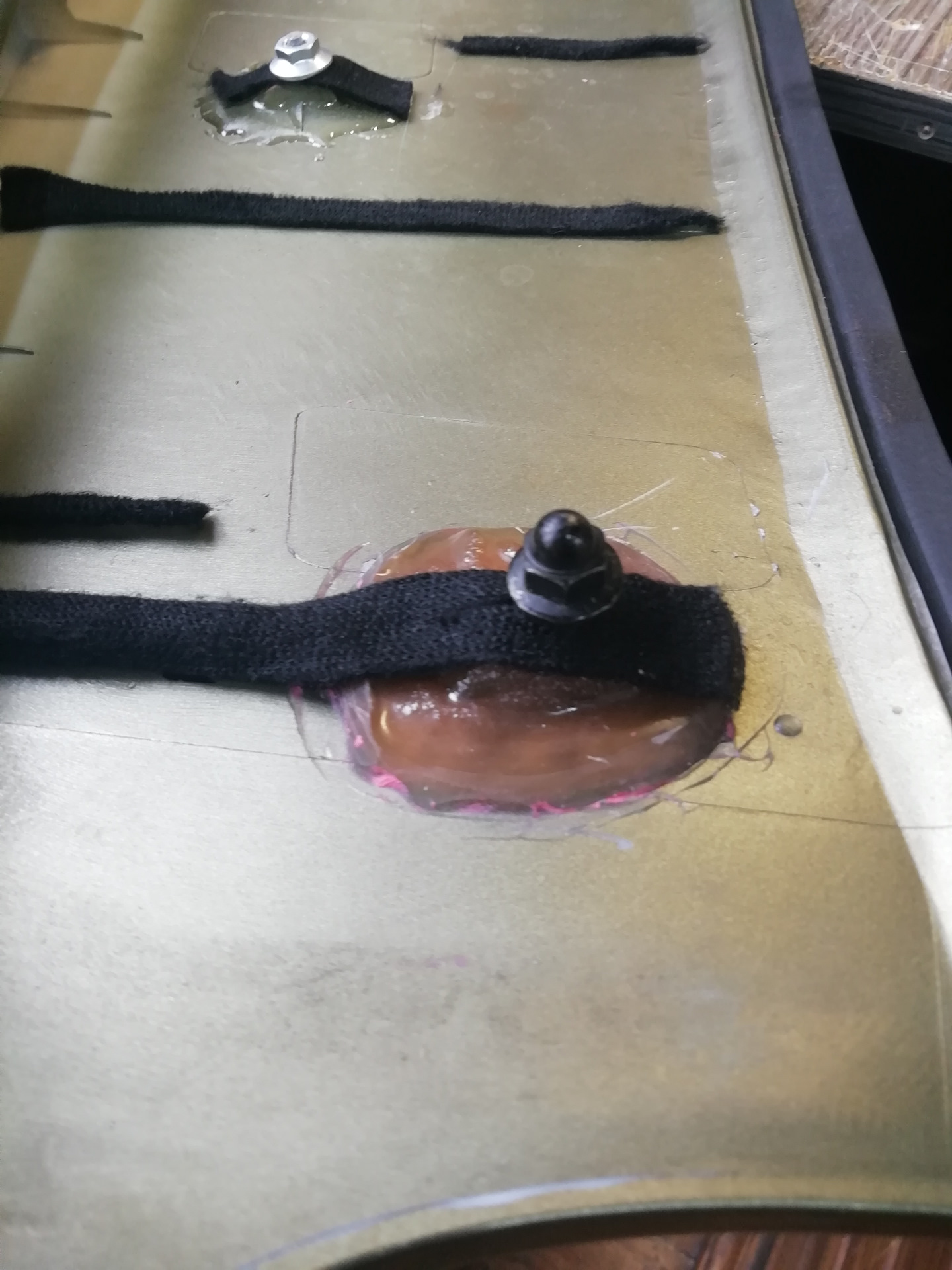

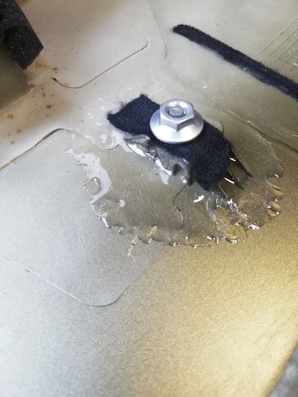

Демонтировал, места потертостей на металле двери (а они есть от спойлера), зачистил-обезжирил и все покрыл коррозийкой БОДИ (лишним не будет).Далее нашел подходящий болт, немного напильником подогнал шляпку, сделал из пластилина небольшой бордюрчик, и залил все эбокситкой армируя капроном от женских носочек (ну нет у меня стекло-волокна). Осталась еще старая эбокситка 4 минутка, с уже подходящем сроком годности, ну и ей для надежности остальные болтики в гнездах тоже залил. Накинул на все возможные места соприкосновения антискрип. Залил немного герметиком провода плафона стопа, дабы не попадала влага. Ну и сразу приклеил резиновый Z профиль (долго валялся в закромах), правда по длине немного не хватило (использовал остатки). При приклейки профиля использовал праймер, т.е.: обезжирил, нанес праймер, и приклеил резинку. Встало мертво, немного накосячил, но не суть. Если будет работать в следующий раз закажу Z профиль в размер и переклею. Профиль почти не цепляет ни где, но нужно почаще смазывать силиконом.
Да и еще заметил одно, в принципе у всех тоже самое, трубка подвода жидкости к форсунке омывайке уж очень дубовая, вывод: нужно заранее запасаться силиконовой трубкой внутренним диаметром на 4 мм.

Привет.А как снять сам спойлер?
по краям спойлера идут глухие черный гайки, и они видны при открытой двери багажника, и есть еще три сквозные гайки которые не видны, чтоб их открутить необходимо снять светлую внутреннюю облицовку крышки багажника, и эти гайки отвернуть они крепят к внешнему листу крышки багажника, остается один пистон который, все равно сломается, но дабы он не сломал кронштей нужно аккуратно его оттягивать. в общем у тебя должно получиться, когда отвернешь: две черных гайки и три сквозных гайки. Примерные расположение креплений смотри на втором фото, там только крайнюю гайку не видно.

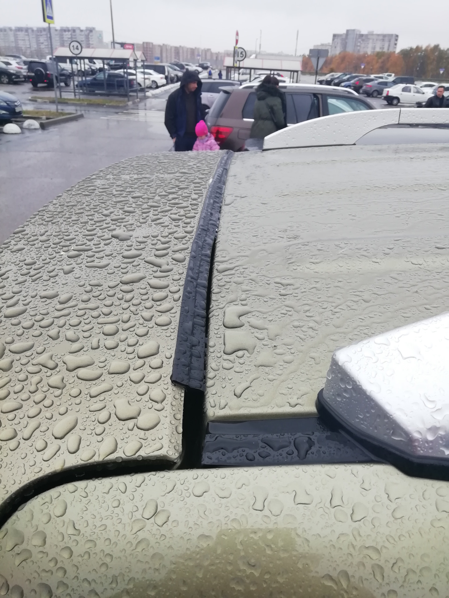

При открывании багажника резинку не закусывает?
резинку не закусывает но она очень в притирку к кузову проходит, и как бы тянет, поэтому и написал что чаще силиконом нужно проходить как резинку так и кузов в месте соприкосновения с резинкой
Я первый раз Р-образный наклеил, выглядит хорошо, но при открытии двери закусывает по середине.Пришлось содрать.Сейчас наклеил Z-образный, но с внутренней стороны.Не нравится, есть зазор.
думал и так и так клеить, прикидывал много раз.но почему, то самым эффективным по моему мнению получилось так. то что коротки отрезок — это без разницы
