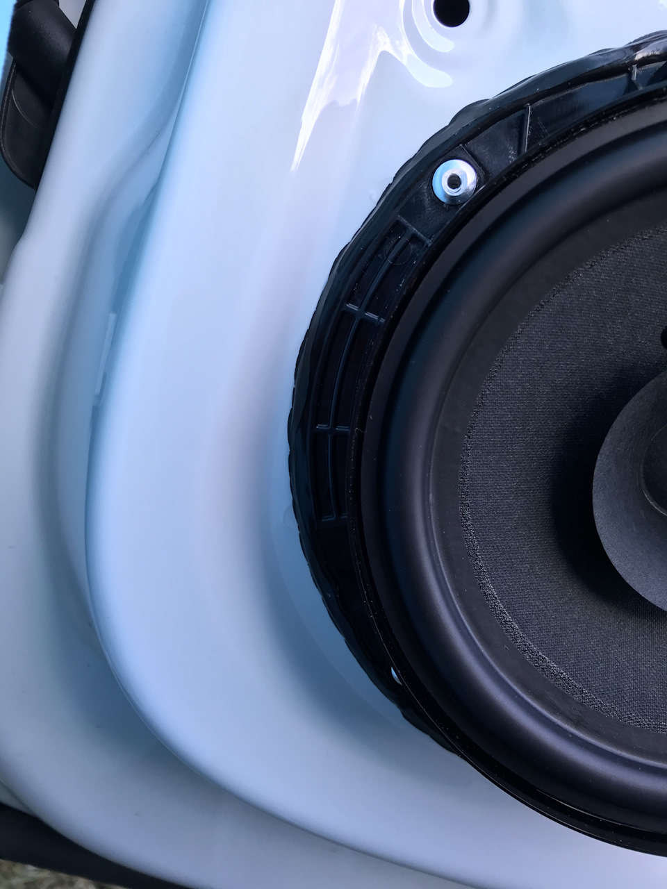

Несколько дней назад столкнулся с тем что вода стала попадать с правой задней стороны под коврик (лужа), через ещё 2 дня с передней правой стороны (затекала только на порог и углубление резинки.
Когда делал ШВИ дверей, смотрел что клеят между динамиком и посадочным местом корпуса двери (анти скрип) так сделал и я, но спустя месяц после ШВИ вода потекла с правой стороны.
Вообщем течь найдена (лил воду на стекло и снизу динамика текла вода, не из-за того что дренажные отверстия не справлялись, а просто попадала на динамик. Думал скотчем 3М или бутиловым шнуром пройтись торец, выбрал бутиловый шнур, купил у дилера со скидкой 50% 740₽ (привезли с дилера Ауди)) Сначала хотел подешевле хороший купить за 600₽, но дилер очень близко, поэтому взял оригинал.
Снимать динамик не стал (ещё перед первым съёмом заметил несколько микро трещин, не хотел сломать) хотя клепки и клёпочник удлинённый у меня были куплены (думал может клепки отошли (но динамик сидел плотно)
Убрал по краям ленту анти скрип, обезжирил и вокруг динамика проложил бутиловый шнур, не много нагрел и прижал.
Проверил ещё раз поливом воды, все ок, собрал все на место!
Кто планирует снимать динамик, лучше проложить как в оригинале на посадочное место бутиловый шнур.
А я думал шнур этот от вибрации😂

У меня аналогичная ситуация, мне кажется что это между уплотнительной резинкой кузова и дверью протекает.
Ну во, поздравляю )
Спс
Я просто на герметик сделал, дешевле а эффект тоже.
Согласен, если подобрать правильный герметик))
Я решил переплатить
