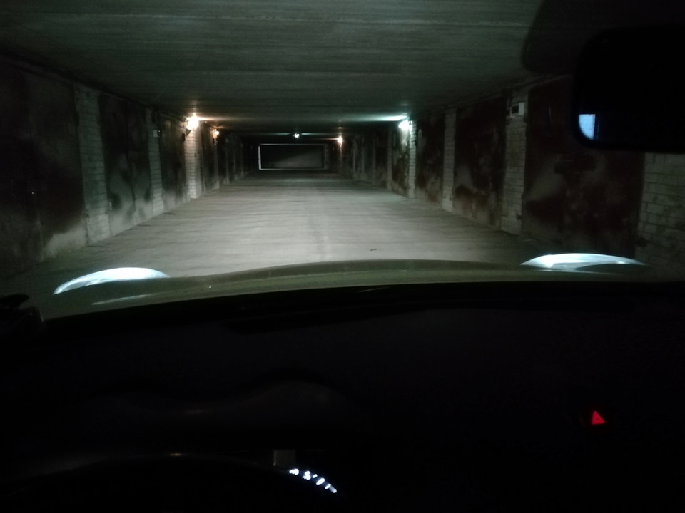

Всё банально, перегорела правая лампа ближнего света. Почитал здесь записи на данную тему. Приобрёл лампы OSRAM, благо цоколь Н4 и продаётся на каждом углу. Замена простая как 3 копейки и заняла 10 минут. Единственный нюанс, лучше это делать когда мотор холодный, в противном случае при замене правой лампы руке излишне тепло))) Всем добра.

По фото норм. У меня на штатных лампах с завода было очень печально… Прям очень. Может подвыгорели уже, на 5ом году поменял. Сейчас нормально, но и габариты и туманки на ярких диодах.

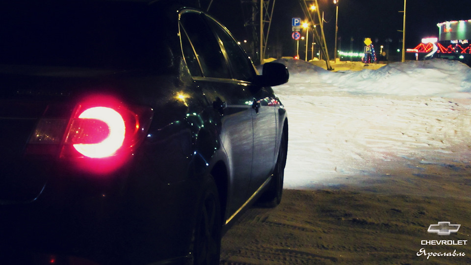

У всех своё конечно виденье светит/не светит. Была Лачетти, у ледей она не светит, мне нормально, купил Эпику, там линзы, ну с линзами же лучше да? Все говорят, у меня там ещё и ксенон запихан был, я выезжаю вечером в мокрую погоду и охериваю, а где свет то? Так же как галоген в рефлекторной фаре. Ставлю похожие лампы(фото) галоген как и сейчас на жуке, свет как свет, не офигел. На мокром чёрном асфальте так же видно хреново. Многие говорят, вот поставил мего оранжевые лампы и прозрел на сыром, жёлто/оранжевое ведь лучше отражается, ну пошёл купил эти желтки за 1200р и через месяц снял, т.к то же самое ни фига на сыром не видно их, а если ехать 30км/ч, когда вроде и видно, так я и с белыми всё вижу.Короче перепробовал всё и вся, все эти дешман/дорого, бело/оранжевое, +200% к яркости и понял одно-это всё капля в море и маркетинг.Свет только отличается, когда сравниваешь галаген/ксенон, 35Вват с 55Ватт, 55Ватт со 100Ватт, всё остальное это типа +100 +200, а Ватт 55 фигня маломальская/маркетинговая.
Вот(фото) практически те же лампы на Шевроле в линзах .что и в Жуке, люди говорили, что они не светят, ну не хватает света…а его и никогда не будет хватать, пока не будет нормального ксенона в линзе, т.к температура свечения у него ярче и лампа сама по себе больше света даёт…
