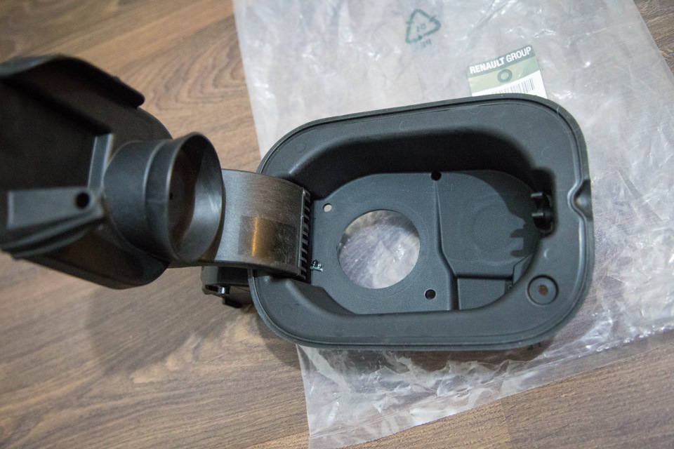

Сама крышка была оторвана ещё прошлым владельцем, и не раз была мной приклеена. С нашим климатом (мороз-тепло), клеить, я считаю, бесполезно! Причем были сломаны и клипсы на декоративной накладке в цвет машины и на самой облицовке оторваны зацепы! Саму накладку в цвет прислал dem1an86 за что ему огромное спасибо. Облицовку заказал, номер 8200 142 096. Попутно почистил от грязи и смазал электропривод замка, решил отключить его на зиму. После установки залил всё силиконовой смазкой. Теперь крышка плотненько прилегает и приятно фиксируется! Для тех, кто не найдет крышку в цвет неокрашенная под номером 8200 142 095.
Запчасти на фото: 8200142096
Запчасти на фото: 102996
Запчасти на фото: PBTGF20

И у меня вчера такая же фигня произошла. Придётся менять.
какая часть сломалась?
Так же как у тебя была заклеена крышка, единственное 3 крепления на ней целые, а на самой облицовке заливной все сломаны, да и треснутая уже вся.
